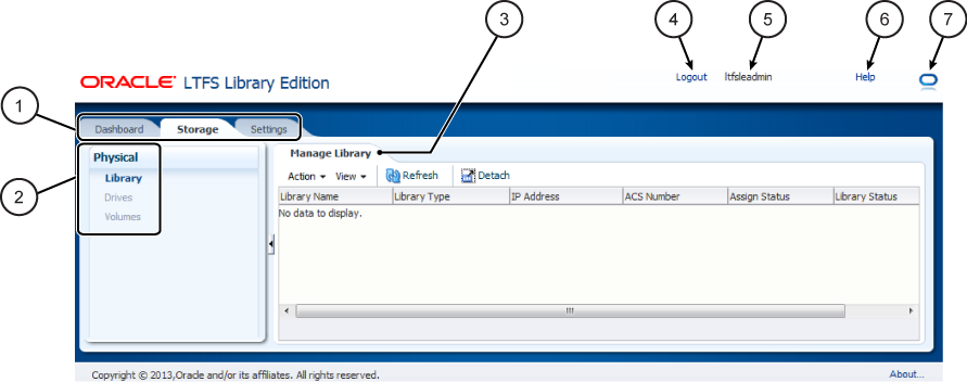

다음 그림은 LTFS-LE BUI를 보여 줍니다.
그림 2-1 LTFS-LE BUI(브라우저 기반 사용자 인터페이스)
그림 2-1 에 대한 설명이 이어집니다.
설명 그림 2-1 LTFS-LE BUI(브라우저 기반 사용자 인터페이스)
범례:
1. 탭
2. 선택 패널
3. 페이지
4. 로그아웃 링크
5. 사용자 이름
6. 도움말 링크
7. 처리 표시기
그림 2-1에 표시된 것과 같이, LTFS-LE BUI에는 다음 요소가 포함되어 있습니다.
  • 탭
    탭을 눌러 LTFS-LE 시스템의 다양한 측면을 관리합니다. 다음 탭은 인터페이스 상단의 왼쪽에서 오른쪽으로 표시됩니다.
    • Dashboard
      이 탭에서는 LTFS-LE 라이브러리, 드라이브 및 볼륨 용량을 LTFS-LE 이벤트 로그와 함께 모니터할 수 있습니다.
      자세한 내용은 제 6 장 LTFS-LE 시스템 모니터링을 참조하십시오.
    • Storage
      이 탭에서는 LTFS-LE 라이브러리, 드라이브 및 볼륨을 관리할 수 있습니다.
    • Settings
      이 탭을 사용하여 LTFS-LE 시스템 설정을 정의할 수 있습니다.
  • 선택 패널
    Storage 또는 Settings 탭을 선택할 때 이 패널이 인터페이스의 왼쪽에 표시됩니다.
    이 패널에서는 선택한 탭 내의 다른 페이지를 선택할 수 있습니다.
  • 페이지
    페이지에는 수정할 수 있는 LTFS-LE 설정이 제공됩니다. 이 탭 및 선택 패널에서는 적합한 페이지를 표시할 수 있습니다.
  • 로그아웃 링크
    이 링크를 눌러 LTFS-LE 응용 프로그램을 닫습니다.
  • 사용자 이름
    현재 로그인한 사용자 이름을 표시합니다.
  • 도움말 링크
    이 링크를 눌러 LTFS-LE BUI 기능에 대한 단계별 지침을 포함하여 LTFS-LE BUI에 대한 화면 레벨 도움말에 액세스합니다.
  • 처리 표시기
    이 표시기는 LTFS-LE 시스템이 처리 중이거나 유휴 상태인지를 나타내도록 변경합니다.

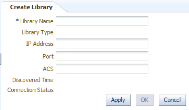

  3. Action 드롭다운 메뉴를 누르고 Create Library를 선택합니다.
    Create Library 페이지가 표시됩니다.
    그림 2-2 LTFS-LE Create Library 페이지
    그림 2-2 에 대한 설명이 이어집니다.
    설명 그림 2-2 LTFS-LE Create Library 페이지
  4. Library Name 필드에 ACSLS 라이브러리 이름을 입력합니다.
  5. IP Address 필드에 ACSLS 서버 IP 주소를 입력합니다.
  6. Port 필드에 30031을 입력합니다. 이는 기본 ACSLS 서버 포트입니다.
    방화벽을 사용 중이고 다른 포트를 사용하려는 경우 1에서 65535 사이의 포트 값을 지정할 수 있습니다. 자세한 내용은 Automated Cartridge Subsystem Library Software System Programmer’s Guide를 참조하십시오.
  7. ACS 필드에 ACS ID를 입력합니다.
  8. Apply를 누릅니다.

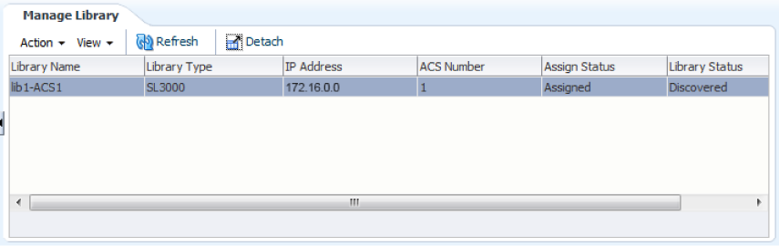

  9. OK를 누릅니다.
    라이브러리 검색이 시작되면 Manage Library 페이지가 표시됩니다.
    1. LTFS-LE는 ACSLS를 쿼리하여 물리적 라이브러리, 드라이브 및 볼륨을 검색합니다.
    2. 볼륨은 물리적으로 마운트되며 LTFS-LE 호환성을 확인합니다.
    3. LTFS-LE는 형식 정보 및 볼륨 메타데이터를 수집합니다.
    4. 볼륨이 마운트 해제됩니다.
    주:
    이러한 작동은 LTFS-LE Dashboard의 Recent Events 로그에 기록됩니다.
    이 프로세스 중 Assign Status는 Unassigned를, Library Status는 Discovering을 나타냅니다. 검색이 완료되면 다음 그림에서와 같이 Assign Status는 Assigned를, Library Status는 Discovered를 나타냅니다.
    그림 2-3 검색된 LTFS-LE 라이브러리
    그림 2-3 에 대한 설명이 이어집니다.
    설명 그림 2-3 검색된 LTFS-LE 라이브러리
