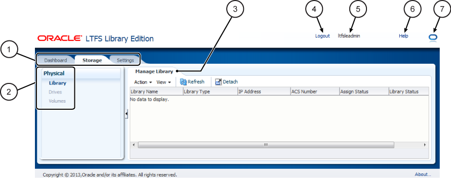

En la siguiente figura, se muestra la BUI de LTFS-LE:
Figura 2-1 Interfaz de usuario basada en explorador (BUI) de LTFS-LE
Leyenda:
1. Fichas
2. Panel de selección
3. Página
4. Enlace de desconexión
5. Nombre de usuario
6. Enlace de ayuda
7. Indicador de procesamiento
Como se muestra en Figura 2-1, la BUI de LTFS-LE incluye los siguientes elementos:
Fichas
Haga clic en las fichas para gestionar los diferentes aspectos del sistema LTFS-LE. Las siguientes fichas aparecen de izquierda a derecha en la parte superior de la interfaz.
Dashboard (Panel de control)
Use esta ficha para supervisar la capacidad de la biblioteca, de la unidad y del volumen de LTFS-LE junto con los logs de eventos de LTFS-LE.
Consulte el Capítulo 6, Supervisión del sistema LTFS-LE para obtener más información.
Storage (Almacenamiento)
Use esta ficha para gestionar la biblioteca, las unidades y los volúmenes de LTFS-LE.
Settings (Configuración)
Use esta ficha para definir la configuración el sistema LTFS-LE.
Panel de selección
Cuando selecciona la ficha Storage o Settings, aparece este panel en la parte izquierda de la interfaz.
Use este panel para seleccionar diferentes páginas dentro de la ficha seleccionada.
Página
La página brinda la configuración de LTFS-LE que puede modificar. Use las fichas y el panel de selección para ver la página adecuada.
Haga clic en este enlace para cerrar la aplicación LTFS-LE.
Nombre de usuario
Indica el nombre de usuario con el que está conectado actualmente.
Enlace de ayuda
Haga clic en este enlace para acceder a la ayuda en el nivel de la pantalla para la BUI de LTFS-LE, incluidas las instrucciones paso a paso para las funciones de la BUI de LTFS-LE.
Este indicador cambia para indicar si el sistema LTFS-LE está en procesamiento o inactivo.
Nota:
La BUI de LTFS-LE fue probada y verificada con Microsoft Internet Explorer 8 y Mozilla Firefox 17.Para iniciar la BUI de LTFS-LE:
Inicie su explorador web e introduzca lo siguiente para conectarse con el servidor LTFS-LE:
http://<servername>:7001/LTFS
Donde servername es el nombre del servidor LTFS-LE.
Cuando aparezca el cuadro de diálogo de inicio de sesión, introduzca el nombre de usuario y la contraseña del administrador que definió durante la instalación de LTFS-LE y haga clic en OK (Aceptar) Consulte la Guía de instalación y planificación de StorageTek Linear Tape File System, Library Edition para obtener más información.
Cuando aparezca el cuadro de diálogo Accessibility Settings (Configuración de accesibilidad), seleccione la configuración que desee y haga clic en OK (Aceptar). Consulte el Apéndice A, Configuración de accesibilidad para obtener más información.
Se iniciará la BUI y aparecerá la página del panel de control.

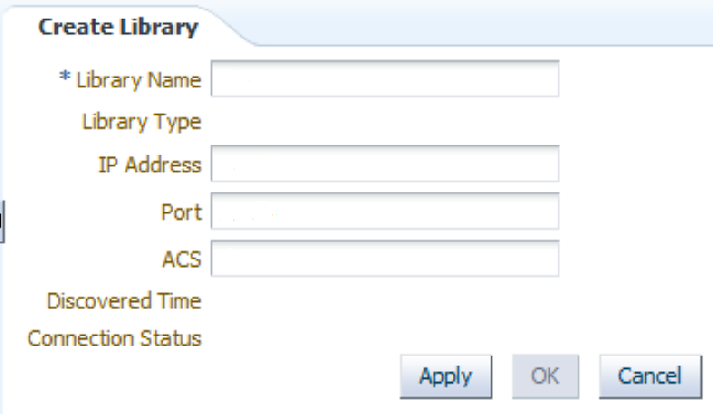

Aparecerá la página Create Library (Crear biblioteca).
Figura 2-2 Página Create library (Crear biblioteca) de LTFS-LE
En el campo Library Name (Nombre de biblioteca), introduzca el nombre de la biblioteca de ACSLS.
En el campo IP Address (Dirección IP), introduzca la dirección IP del servidor ACSLS.
En el campo Port (Puerto), introduzca 30031. Este es el puerto del servidor ACSLS por defecto.
Si está utilizando un firewall y desea usar un puerto diferente, puede especificar un valor de puerto entre 1 y 65535. Consulte la Guía del programador de sistemas del software de biblioteca del subsistema de cartuchos automático para obtener más información.
En el campo ACS, introduzca el ID de ACS.
Haga clic en Apply (Aplicar).
Aparece un indicador de progreso mientras se crea la biblioteca.
Una vez creada la biblioteca, aparece la siguiente información:
Tipo de biblioteca
Hora de detección
Estado de conexión (conectado)
Haga clic en OK (Aceptar).

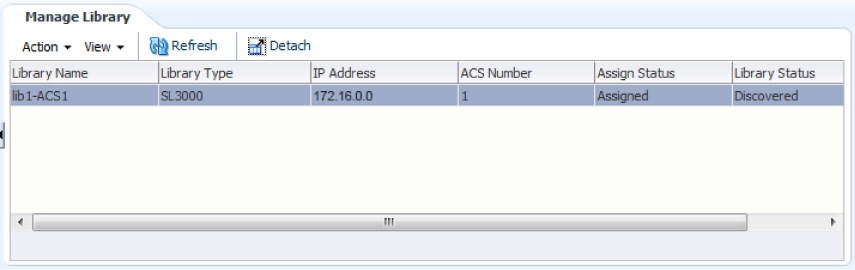

Estas actividades se registran en el log de eventos recientes, en el panel de control de LTFS-LE.Durante este proceso, el estado de asignación indica Unassigned
(Sin asignar) y el estado de la biblioteca indica Discovering
(Detectando). Una vez completa la detección, el estado de asignación indica Assigned
(Asignado) y el estado de la biblioteca indica Discovered
(Detectada), como se muestra en la siguiente figura:
Figura 2-3 Biblioteca de LTFS-LE detectada
Además, la página Manage Library (Gestionar biblioteca) muestra la siguiente información acerca de su biblioteca:
Tipo de biblioteca
Dirección IP
Número ACS
Seleccione Drives (Unidades) o Volumes (Volúmenes) en el panel de selección para ver la unidades de cinta físicas y los volúmenes que se detectaron.
Todos los volúmenes con formato para LTFS-LE se asignan automáticamente a LTFS-LE y se colocan en línea. Además, se agregan a la agrupación de volumen por defecto de LTFS-LE.
Todas las unidades compatibles con LTFS-LE se asignan automáticamente a LTFS-LE y se colocan en línea. Además, se agregan a la agrupación de unidades por defecto de LTFS-LE.
Los volúmenes sin formato quedan sin asignación y sin conexión. Estos volúmenes no se agregan a la agrupación de volumen por defecto.
Las unidades que no son compatibles con LTFS-LE quedan sin asignación y sin conexión. Estas unidades no se agregan a la agrupación de unidades por defecto.
