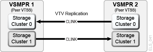

双方向クラスタ
図5-2 に示すように、データが CLINK で双方向に送信されるようにするために、双方向クラスタ化では単方向 CLINK のペアが必要です。
図5-2 双方向クラスタ VTSS
図5-2 の説明が続きます
説明: 図5-2 双方向クラスタ VTSS

      したがって、次の例に示すように、各ピア VTSS で「送信側」CLINK を構成できますが、ここで VSMPR1 と VSMPR2 はピア VTSS です。
      CLUSTER NAME=CLUSTER1 VTSSs(VSMPR1,VSMPR2)
       CLINK VTSS=VSMPR1 CHANIF=0O:0
       CLINK VTSS=VSMPR1 CHANIF=0O:1
       CLINK VTSS=VSMPR2 CHANIF=1O:0
       CLINK VTSS=VSMPR2 CHANIF=1O:1
  • 各 CLINK は、各 VTSS で同じストレージクラスタに接続する必要があります (ストレージクラスタ 0 間またはストレージクラス 1 間)。この方法で構成しないと、レプリケート、チャネル、および通信エラーが発生する場合があります。
    図5-3 の例に示すように、VSMPR1 の送信側 (Nearlink モード) CLINK ポートはストレージクラスタ 1 にあり、VSMPR2 のストレージクラスタ 1 の受信側 (ホストモード) CLINK ポートにも接続されています。同様に、VSMPR2 のストレージクラスタ 0 の送信側 CLINK ポートは、VSMPR1 のストレージクラスタ 0 の受信側 CLINK ポートに接続されています。
    図5-3 双方向クラスタ VTSS の ESCON/FICON CLINK
    図5-3 の説明が続きます
    説明: 図5-3 双方向クラスタ VTSS の ESCON/FICON CLINK
