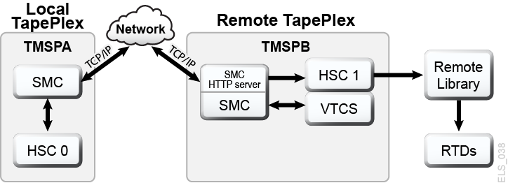

図4-1 は、リモートライブラリを使用した構成例を示します。以降のセクションでは、この例を構成する方法について説明します。
SMC は、VTCS とリモート TapePlex 間のすべての通信を管理するため、リモート TapePlex への接続方法を認識する必要があります。これを行うには、ローカルおよびリモートの TapePlex に加え、リモート TapePlex への TCP/IP 制御パスを定義する 1 つ以上の SMC SERVER
文を定義します。次の例に示すように、SMC CMDS
ファイルでこれを行えます。
