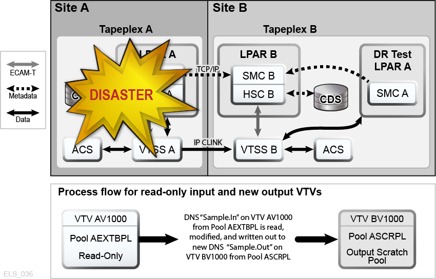

  • 2 つの TapePlex の VTV ボリュームの範囲は、図3-2 のとおりです。注: 各 TapePlex はそれぞれ専用の書き込み可能ボリュームのセットを所有しており、それらは読み取り専用バージョンの形でほかの TapePlex にミラー化されています。
  • 図に示した構成では、送信側 TapePlex の両方の VTSS を受信側の両 VTSS に接続することで、最大限の回復性を実現しています。

    図3-2 サイト間 VTV ボリュームの関係
    図3-2 の説明が続きます
    説明: 図3-2 サイト間 VTV ボリュームの関係
    「CTR VTV 読み取り専用の考慮事項」の内容を確認してから、「CTR の構成」に進んでください。
CTR VTV 読み取り専用の考慮事項
CTR を使用しているとき、あるサイトから別のサイトにレプリケートされた VTV はすべて、リモートサイトで読み取り専用モードになります。実際の障害発生時にこれらの VTV はリモート TapePlex でスクラッチできます (そのあと、対応するボリュームシリアル番号を再利用できます) が、その読み取り専用ステータスはボリュームが SCRATCH ステータスにならないかぎり変更できません。POOLPARM EXTERNAL プール内のボリュームは、SCRATCH ステータスに変更できません。
そのため、ビジネスの継続性または障害回復戦略として CTR を使用する場合、DR テストや実際の障害時にアプリケーションがこれらのボリュームを更新しないことを確認する必要があります。次のようなシナリオについて検討する必要があります。

DR ソリューションとしての CTR の使用

Cross-Tapeplex Replication を使用した障害回復テスト
引き続き同じ例を使用します。TAPEPLXA と TAPEPLXB という 2 つのサイトがあり、それぞれが専用の TapePlex (HSC CDS) として定義されています。Cross-TapePlex Replication 機能を使用して重要な VTV を TAPEPLXA から TAPEPLXB にレプリケートしています。図3-6 は CTR を使用した DR テストを示しています。
図3-6 Cross-Tapeplex Replication を使用した障害回復テスト
図3-6 の説明が続きます
説明: 図3-6 Cross-Tapeplex Replication を使用した障害回復テスト
TAPEPLXA の作業の DR テストを TAPEPLXB で実行する場合は、次の手順を実行することをお勧めします。
  1. TAPEPLXB の作業で使用するスクラッチサブプールとは別のスクラッチサブプールが TAPEPLXA の出力データ用として TAPEPLXB CDS に 1 つ以上含まれていることを確認します。
    例については、「受信側 TapePlex のポリシー」を参照してください。
  2. TAPEPLXA からのカタログとメタデータデータが使用可能であることを確認します。
  3. TAPEPLXA テスト LPAR で SMC を起動し、TapePlex を TAPEPLXB として定義し、TAPEPLXB の 1 つ以上の HSC ホストについて SERVER コマンドを指定します。
  4. テストの作業負荷の実行を開始します。
    テストの開始前または開始後に存在した VTV は TAPEPLXA からレプリケートされ続けるため、SMC はこれらの VTV に自動的にアクセスします。DR テストで使用する VTV が TAPEPLXA TapePlex によってスクラッチまたは変更されないことを確認します。
  5. テストが完了したら、テストで使用した DR テストサブプール内のすべての VTV をスクラッチします。
    この手法では特別な CDS を用意する必要がなく、2 つの別個の HSC システムがハードウェアリソースを共有できるようにするための特別なルールも必要ありません。ただし、この方法では DR テストを現在のデータ、または少なくとも現在使用可能なデータを使用して実行する必要があります。DR テストの出力と TAPEPLXA がレプリケートした VTV には TAPEPLXB VTSS バッファースペースが使用されます。
    TAPEPLXA TapePlex からレプリケートされたデータは読み取り専用であるため、DR テストでデータを変更しようとすると、メッセージ SMC0247「Mount failed for write-protected VTV vvvvvv on drive dddd from SMC indicating that the VTV cannot be mounted.」が表示されます。このメッセージは、DR プロセスにアプリケーションチェックポイントが明確に定義されていない可能性を示唆しています (CTR VTV 読み取り専用の考慮事項を参照)。この場合、DR 戦略としての CTR の使用は必ずしも適切な選択であるとはいえません。
