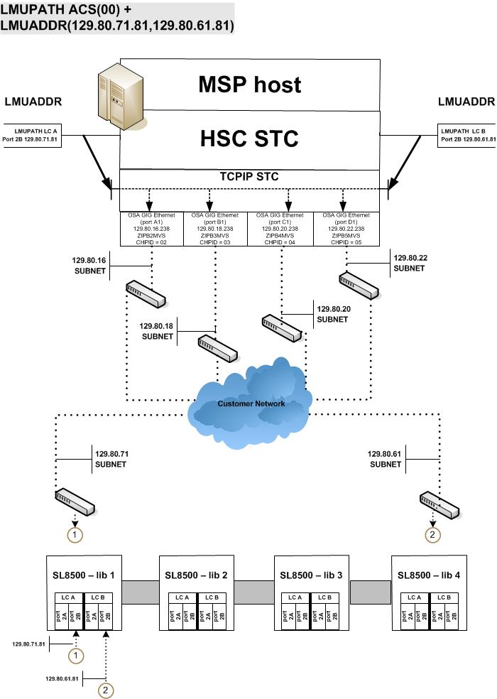

デュアルライブラリコントローラ構成
この実装では、デュアル LC 構成とは、導入され、1 つのライブラリにネットワークで 1 列に接続された 1 対の LC のことです。これが唯一の有効な構成です。図3-1 は、この構成の例を示しています。
図3-1 デュアル LC 構成
図3-1 については、周囲のテキストで説明しています。
次の規則がデュアル LC 構成に適用されます。両方の LC に適用されます
  • すべてのホストに接続する
  • いつでも電源投入できる
  • LAN 0 および LAN 1 の両方に接続する。
アクティブ LC に障害が起こると自動切り替えが行われて、スタンバイがアクティブ LC の役割を引き継ぎます。HSC は、この切り替えを通知されるとオペレータにそれを知らせます。ほとんどの未完了要求が再駆動されて、それ以降のライブラリ要求はすべて新しくアクティブになった LC に送られます。障害を起こした LC が修復され、電源投入されると、今度はこれがスタンバイの役割を引き継ぎます。
オペレータコマンドの SWitch は、スタンバイ LC を動的にアクティブ化するのが望ましい場合に使用できるものです。オペレータが Switch コマンドを発行すると、スタンバイ LC は、リブートを開始するように前のアクティブ LC に命令したあとでアクティブ LC の役割を引き継ぎます。前のアクティブ LC が正常にリブートすると、その LC はスタンバイ LC の役割を引き継ぎます。
注記:
デュアル LC 環境での操作に関して、警告と予防措置があります。これらの要件に精通するには、冗長 LC の操作上の概要を参照してください。
HSC の導入時に、アクティブ LC とスタンバイ LC の両方にネットワーク接続を指定する必要があります。

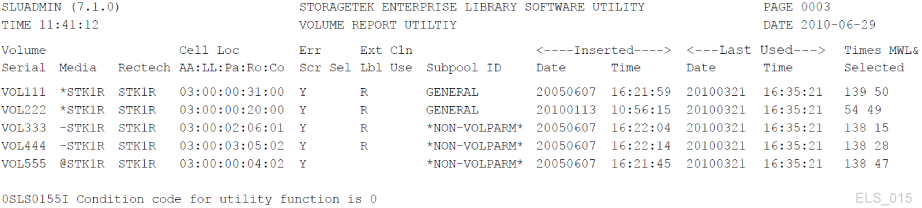

VOLPARM と外部ラベルが一致しないステータス
VOLRPT 制御カードの例を示します。
VOLRPT INCLUDE(NONMEDEQ)
この要求は、カートリッジのメディアラベルが VOLPARM のメディアタイプに一致しないすべてのボリュームのレポートを生成します。
メディアの前に付加される文字は、検出された不一致のタイプを示します。アスタリスク「*」は、ラベルが VOLPARM のメディアコードと一致しなかったことを意味します。マイナス記号「-」は、ボリュームに一致する VOLPARM がなかったことを意味します。これらのボリュームには、「*NON-VOLPARM*」のスクラッチサブプールも表示されます。「@」の文字は、ボリュームに物理メディアラベルがないことを意味します。
このコマンドの出力例を図3-2 に示します。
図3-2 ボリュームレポート (VOLPARM と外部ラベルの不一致)
図3-2 の説明が続きます
説明: 図3-2 ボリュームレポート (VOLPARM と外部ラベルの不一致)

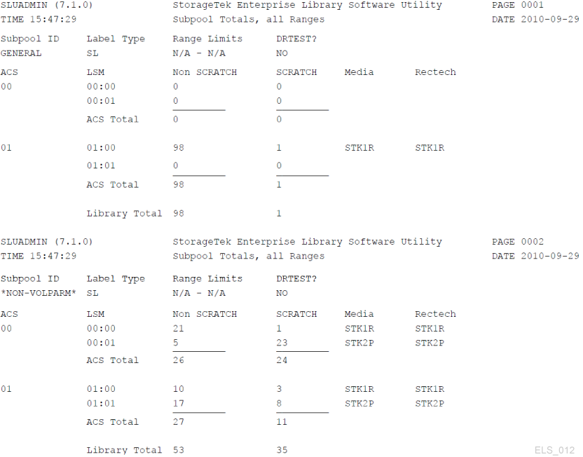

スクラッチサブプールの管理
次のコマンドを実行すると、サブプールの合計を、サブプール、ライブラリの位置、およびメディアタイプごとに示すレポートを表示できます。個々のボリュームは表示されません。
VOLRPT SUMM(SUBPOOL) NOVOL
このコマンドの出力例を図3-3 に示します。
図3-3 ボリュームレポート (スクラッチサブプール)
図3-3 の説明が続きます
説明: 図3-3 ボリュームレポート (スクラッチサブプール)

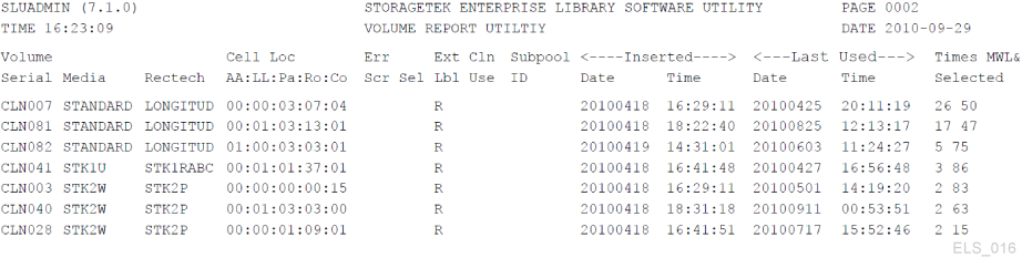

VOLRPT を使用したクリーニングカートリッジの使用状況の追跡
次のコマンドを使用すると、クリーニングカートリッジのみが含まれるレポートを、使用回数順に生成できます。
VOLRPT VOL(CLN%%%) SORT(USE) DESCEND
出力例を図3-4 に示します。
図3-4 ボリュームレポート (クリーニングカートリッジ)
図3-4 の説明が続きます
説明: 図3-4 ボリュームレポート (クリーニングカートリッジ)
クリーニングの使用回数は、右端の「Times Selected」というラベルの付いたフィールドに表示されます。クリーナーの使用限度を超えている場合は、レポート中央の「Cln Use」というフィールドに「Y」と示されます。

スクラッチサブプール情報の表示
Display SCRatch
コマンドを実行したホストのスクラッチサブプール情報だけを表示します。すべてのスクラッチサブプール情報を表示するには、VOLRPT ユーティリティーを使用してください。

  • メディアの保証期限に近付いている 9x40 または T10000 ボリュームがある場合。図3-2 に示すボリュームレポートの右端に %MWL 列が表示されています。この列は、ボリュームに使用されているメディアの保証期限に至るまでのパーセンテージを示しています。この値が %100 の場合は、ボリュームの保証期限を超えていることを示しています。
    注記:
    9x40 または T10000 ボリュームの場合、カートリッジの寿命を通じてのマウント回数が、メディア情報レコード (MIR) に保存されます。マウント解除処理中に、HSC は MIR から読み取ったマウント回数の値を使用して %MWL を計算します。HSC がライブラリ常駐ボリュームの MWL% を報告するためには、ボリュームがライブラリにエンターされたあと、少なくとも一度はマウントおよびマウント解除されている必要があります。ボリュームがイジェクトされるときに、関連する CDS VAR レコードは削除されます。そのボリュームがライブラリの外部にある間、HSC はそのボリュームの MWL% をレポートできません。ただし、マウント回数は MIR に保持されているため、ボリュームがライブラリにもう一度エンターされて、少なくとも一度マウントおよびマウント解除されると、そのボリュームがライブラリに常駐している間、HSC はボリュームの MWL% を再度レポートできるようになります。
    トランスポートが MIR を読み取りまたは書き込みできない場合、ドライブは新しい MIR をボリュームの別の場所で再初期化できます。MIR の処理中にエラーはほとんど発生しません。ドライブは必要に応じて新しい MIR を再構築しますが、障害のあった MIR から代替 MIR にマウント回数の値を転送できない場合があります。この場合、ドライブは代替 MIR でマウント回数を 0 に初期化します。0 以外であったボリュームのマウント回数が 0 になったことに (たとえば、ボリュームレポートで MWL% をモニターしていて) 気付いた場合は、SYSLOG を検証してこのボリュームをデータチェックし、テープドライブを検証します。これらの検証に基づいて、このボリュームが耐用期限切れかどうかを判断してください。

クリーニングカートリッジの管理
ELS を構成するときには、十分なクリーニングカートリッジを定義するようにしてください。そうでない場合は、『HSC および VTCS の構成』で方法を確認してください。クリーニングカートリッジの定義を行なったあと、「カートリッジの挿入」の説明に従って挿入します。また、クリーニングカートリッジを管理するために、MNTD を (PARMLIB メンバーまたはコマンド経由で) 使用して実行できる作業があります。
注記:
クリーニングカートリッジを管理するために、HSC では CLN のあとに 3 桁の数字が続く接頭辞の付いた外部ラベルをそれらに付ける必要があります。ただし、一部の LTO カートリッジには、この形式でない外部ラベルが付けられます。この場合、LTO クリーニングカートリッジの外部ラベルの取得方法については、Oracle の担当者に問い合わせてください。
クリーニングカートリッジの選択
ドライブのクリーニングが必要なときにクリーニングカートリッジを自動的に選択するには、「自動クリーニング」オプションをオンに設定します。
MNTD AUTOCLN(ON)
ドライブのクリーニングプロセスによって、クリーニングが必要なドライブにもっとも近い LSM 内のクリーニングカートリッジが選択されます。クリーニング処理が完了すると、「フロート」オプションによって、このカートリッジがそのホームセルに返されるか (フロートオフ)、それとも現在の LSM 内の新しいホームセルが割り当てられるか (フロートオン) が判別されます。フロートをオンに設定すると、パススルー処理が減少するため、パフォーマンスが向上します。
MNTD FLOAT(ON)
クリーニングカートリッジのイジェクト
POOLPARM MAXCLEAN パラメータは、ある特定のクリーニングカートリッジセットのクリーニング処理の最大数を指定します。ELS で、MAXCLEAN 値を超過しているクリーニングカートリッジを自動的にイジェクトするには、次を入力します。
MNTD EJCTAUTO(ON)
ExLM を実行している場合は、ExLM でスケジュールに基づいてクリーニングカートリッジのイジェクトを管理できます。この場合は、「自動イジェクト」をオフに設定します。これは、「完全自動の」データセンターで非常に役立ちます。
ExLM がない場合は、自動イジェクトを推奨します。この方法を使用しない場合は、CLEAN コマンドを使用して手動でクリーニングをスケジュールし、「使用済みクリーニングカートリッジの手動によるイジェクト」で説明しているように、使用限度を超えた (消耗した) カートリッジを手動でイジェクトする必要があります。自動イジェクトには、使用可能な CAP が必要です。CAP が使用できない場合は、手動によるイジェクトが必要です。
最近のドライブは、消耗したクリーニングカートリッジを識別して、MAXCLEAN の使用カウントに関係なく ELS に通知します。「自動イジェクト」がオンになっている場合は、ライブラリが「消耗」状態を検出したときにカートリッジがイジェクトされます。それ以外の場合は、ExLM を使用して、「消耗した」クリーニングカートリッジのイジェクトをスケジュールできます。
クリーニングカートリッジをイジェクトしたあと、通常は新しいカートリッジを挿入して、使用していたカートリッジを交換します。挿入するクリーニングカートリッジの volser が ELS にまだ定義されていない場合は、クリーニングカートリッジを定義する方法について、『HSC および VTCS の構成』を参照してください。
