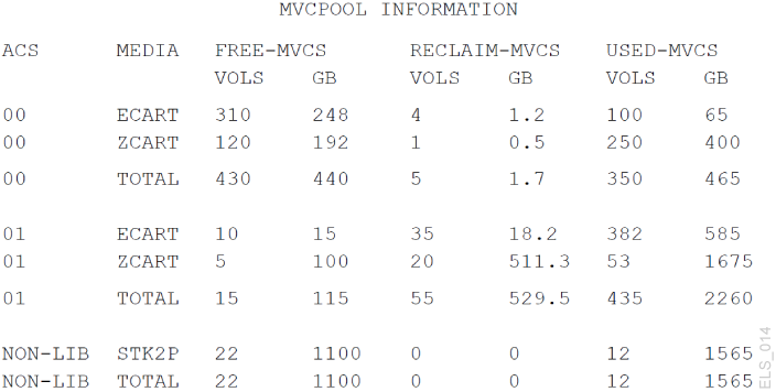

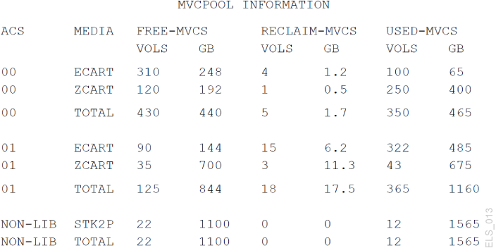

  2. 次に、Display MVCPool コマンドを使用して、MVC の状態を確認します。
    図4-1 は、MVC プール名が指定されていない Display MVCPool の出力を示しているため、システムのすべての MVC 情報が参照できます。
    図4-1 Display MVCPool からの出力例 (プール名の指定がない場合)
    図4-1 の説明が続きます
    説明: 図4-1 Display MVCPool からの出力例 (プール名の指定がない場合)
    図4-1 は、MVC コレクションが正常な状況であることを示しています。複数の ACS と MVC メディアタイプに、十分な空き MVC (100% 利用可能なスペース、移行された VTV を含まない) と十分な空き容量があります。リクレイムに選択可能な MVC の数は比較的少なく、自動スペースリクレイムが移行/リコール処理の邪魔にはならないだろうことを意味しています。
    使用済み MVC は、空き MVC に対して問題ないようですが、ACS 01 の ECART、ZCART メディアには問題があります。これらの MVC について、少し調べてみましょう。これらの MVC を表すストレージクラスと、これらのストレージクラスに対応するマネージメントクラス、いくつかの VTV をスクラッチした可能性のあるマネージメントクラスを調べます。

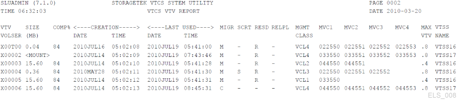

VTV レポートの使用
注記:
VTV レポートは、次のいずれかのコマンドを使用して実行します。
  • VTVRPT BASIC。EXPORT コマンドを使用して MVC に移行されたすべての VTV コピーを表示します
  • VTVRPT COPIES。EXPORT コマンドを使用して MVC に移行されたすべての VTV コピーと、EEXPORT コマンドによって移行されたすべての VTV コピーを表示します
まず、VTV レポートは図4-3 のように表示されます。
図4-3 VTVRPT の出力例
図4-3 の説明が続きます
説明: 図4-3 VTVRPT の出力例
VTV レポートは一見すると膨大で、直感的ではないように見えます。システム内にある各 VTV を確認するために必要なすべてのデータが、多数の行に出力されています。
VTV レポートを各自の状況でより便利に活用するにはどうすればよいでしょうか。まず、VOLSER のリスト、VOLSER の範囲または個々の VOLSER に対して VTVRPT ユーティリティーを実行できます。検証したい特定の VTV がある場合は、これらの選択方法のいずれかを使用してください。

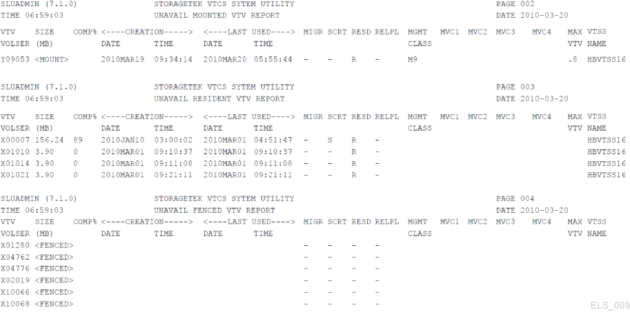

次に、VTVRPT ユーティリティーで OPTION(UNAVAIL) パラメータも指定できます。これは、図4-4 のように、利用できない VTV のレポートを生成します。
図4-4 VTVRPT (UNAVAIL オプション) からの出力例
図4-4 の説明が続きます
説明: 図4-4 VTVRPT (UNAVAIL オプション) からの出力例
常駐していると考えている VTV にアクセスできないジョブ (または VTCS) のレポートがあった場合は、明らかに OPTION(UNAVAIL) が最善の選択肢です。

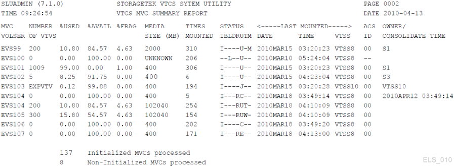

MVC レポートの使用
最後に、MVC サマリーレポートを見ていきます。これは、図4-5 のようになります。
図4-5 MVC サマリーレポートの例
図4-5 の説明が続きます
説明: 図4-5 MVC サマリーレポートの例
MVC サマリーレポートは、標準の VTV レポートと非常によく似ています。探しているものが明確であれば有用ですが、おそらく明確でないと情報が多すぎるでしょう。

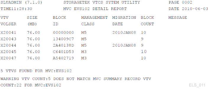

MVC 詳細レポートから得られる追加フィールドは、より詳細な概要を得るのに役立ちます。図4-6 に注目してください。
図4-6 MVC 詳細レポートの例 (追加フィールド)
図4-6 の説明が続きます
説明: 図4-6 MVC 詳細レポートの例 (追加フィールド)
次は、必要な場合に診断作業に利用できる、MVC 上の VTV に関する詳細情報です。
