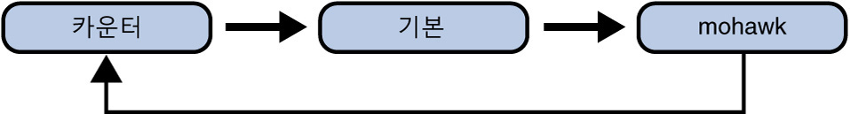

Logical Domains Manager에서는 종속성 주기를 만드는 도메인 관계를 만들 수 없습니다. 종속성 주기는 슬레이브 도메인이 자체적으로 종속되거나 마스터 도메인이 슬레이브 도메인 중 하나에 종속되도록 하는 2개 이상의 도메인 간 관계입니다.
Logical Domains Manager는 종속성을 추가하기 전에 종속성 주기가 존재하는지 여부를 확인합니다. Logical Domains Manager는 슬레이브 도메인부터 시작하여 경로 끝에 도달할 때까지 마스터 배열에 따라 지정된 모든 경로를 검색합니다. 해당 경로에서 발견된 종속성 주기는 오류로 보고됩니다.
다음 예에서는 종속성 주기가 만들어질 수 있는 방법을 보여줍니다. 첫번째 명령은 마스터 도메인을 primary로 지정하는 mohawk라는 슬레이브 도메인을 만듭니다. 따라서 mohawk는 다음 다이어그램과 같이 종속성 체인에서 primary에 종속됩니다.

세번째 명령은 다음 다이어그램과 같이 종속성 주기가 생성되도록 counter 도메인과 mohawk 도메인 간에 종속성을 만들려고 시도합니다.
그림 28 도메인 종속성 주기
ldm set-domain 명령은 다음 오류 메시지와 함께 실패합니다.
# ldm add-domain master=primary mohawk # ldm set-domain master=counter primary # ldm set-domain master=mohawk counter Dependency cycle detected: LDom "counter" indicates "primary" as its master
