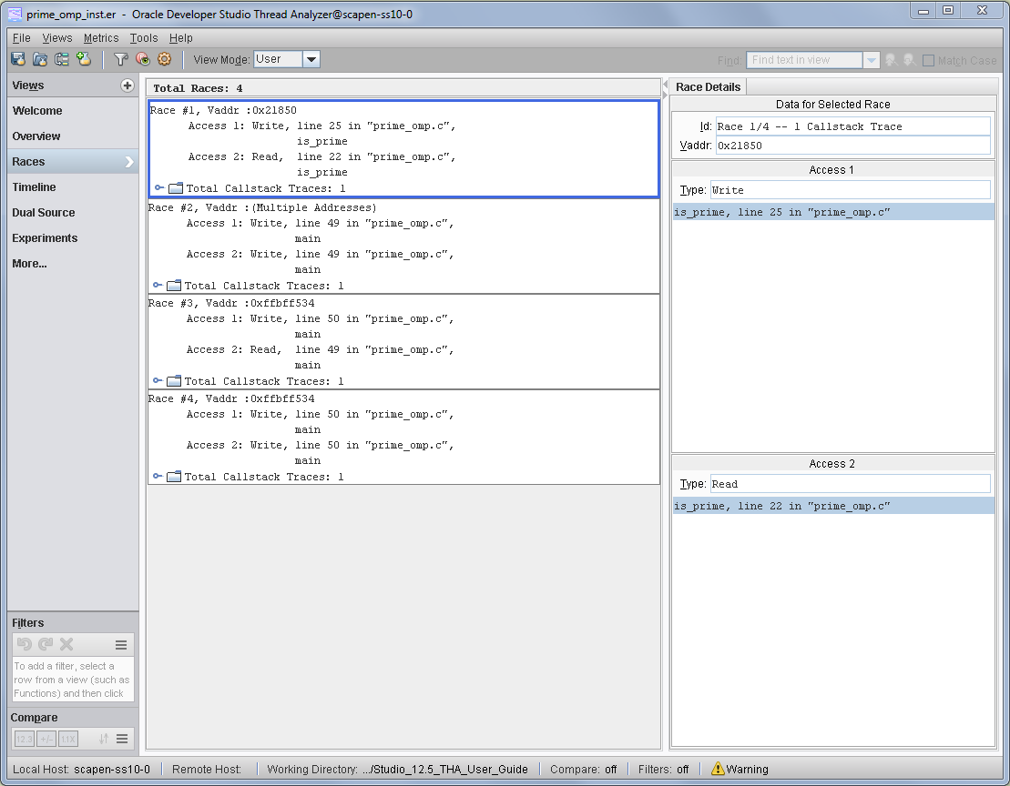

次のスクリーンショットには、スレッドアナライザに表示された、prime_omp.c で検出された競合が示されています。
図 1 prime_omp.c で検出されたデータの競合
prime_omp.c には、次の 4 つのデータの競合が示されています。
Race #1 は、行 25 での関数 is_prime() の書き込みと、行 22 での同じ関数の読み取りとの競合を示しています。ソースコードを見ると、これらの行で pflag[ ] 配列がアクセスされていることがわかります。スレッドアナライザで「デュアルソース」ビューをクリックすると、両方の行番号でのソースコードとともに、コードの影響を受けた行での競合アクセス数を示すメトリックを簡単に確認できます。
Race #2 は、main 関数の行 49 での 2 つの書き込み間の競合を示しています。「デュアルソース」ビューをクリックすると、primes [ ] 配列の要素へのアクセスが行 49 で複数回試みられたことがわかります。 Race #2 は、配列 primes[ ] の異なる要素で発生したデータ競合のグループを表しています。これは、Multiple Addresses と指定された Vaddr で示されます。
Race #3 は、行 50 での main 関数の書き込みと、行 49 での同じ関数の読み取りとの競合です。ソースコードを見ると、これらの行で変数 total がアクセスされていることがわかります。
Race #4 は、main 関数内の行 50 での 2 つの書き込み間の競合を示しています。ソースコードを見ると、これらの行で変数 total が更新されていることがわかります。

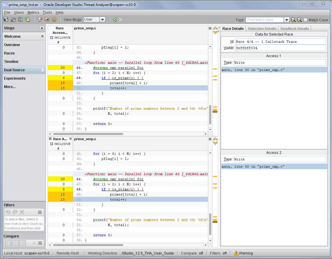

スレッドアナライザの「デュアルソース」ビューでは、データの競合に関連付けられた 2 つのソース位置を同時に確認できます。たとえば、「競合」ビューで prime_omp.c の Race #1 を選択してから、「デュアルソース」ビューをクリックします。次のように表示されます。

図 2 prime_omp.c で検出されたデータの競合のソースコード

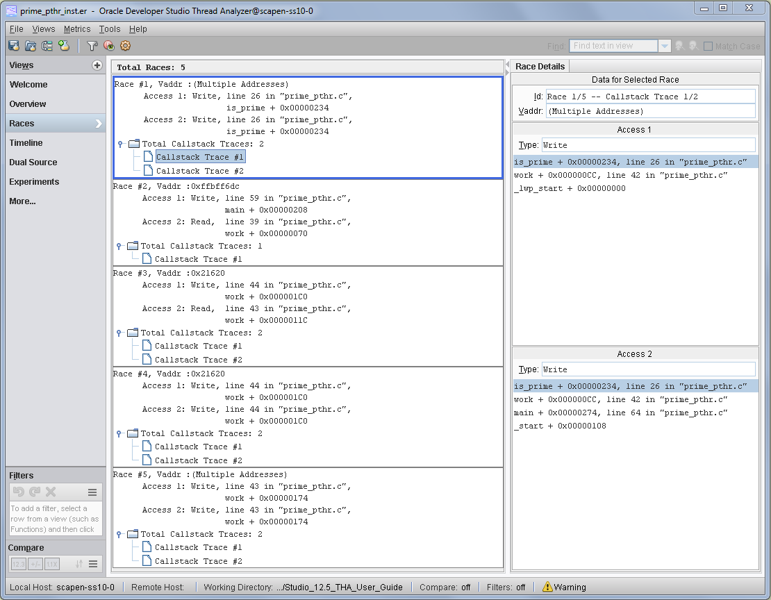

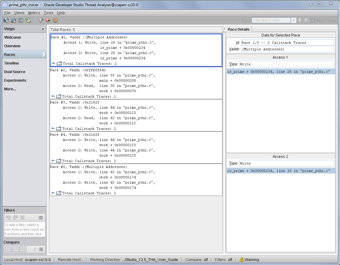

次のスクリーンショットには、スレッドアナライザに表示された、prime_pthr.c で検出された競合が示されています。er_print で示された競合と同じであることに注意してください。
図 3 prime_pthr.c で検出されたデータの競合
                  prime_pthr.c には、次の 5 つのデータの競合が示されています。
Race #1 は、行 26 で発生した、関数 is_prime() での pflag[ ] 配列の要素への 2 つの書き込みの間のデータ競合です。
Race #2 は、行 59 での main() における i というメモリー位置への書き込みと、行 39 での work() における *arg という同じメモリー位置の読み取りとのデータの競合です。
Race #3 は、行 44 での total への書き込みと、行 43 での total の読み取りとの間のデータ競合です。
Race #4 は、行 44 での total への書き込みと、同じ行での total への別の書き込みとのデータの競合です。
Race #5 は、main() 関数内の行 43 での 2 つの書き込み間のデータ競合です。Race #5 は、配列 primes[ ] の異なる要素で生じたデータの競合のグループを表します。これは、Multiple Addresses と指定された Vaddr で示されます。

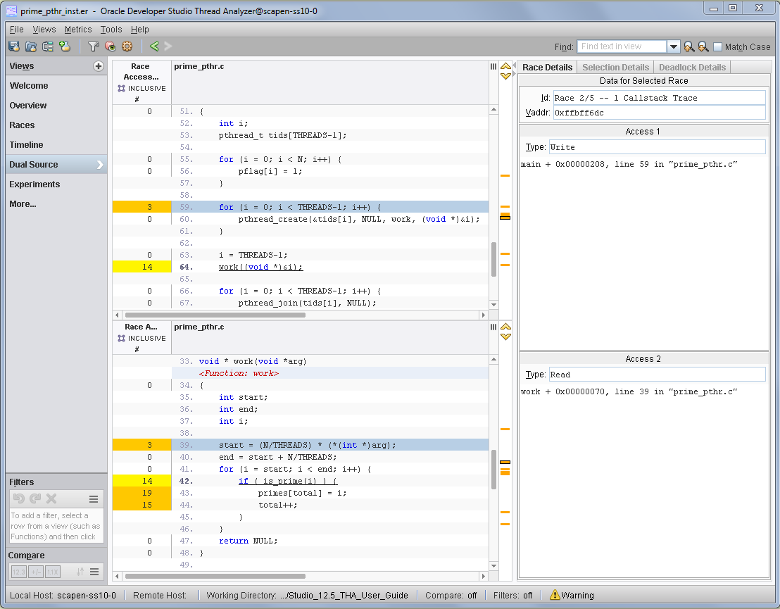

Race #3 を選択したあとに「デュアルソース」ビューをクリックした場合、次のスクリーンショットのように、2 つのソース位置が表示されます。
図 4 データの競合のソースコード詳細
Race #2 の最初のアクセスは行 59 で行われ、上部のパネルに表示されます。2 番目のアクセスは行 39 で行われ、下部のパネルに表示されます。ソースコードの左側に「競合アクセス」メトリックが強調表示されます。このメトリックは、その行でデータの競合アクセスが報告された回数を示します。
