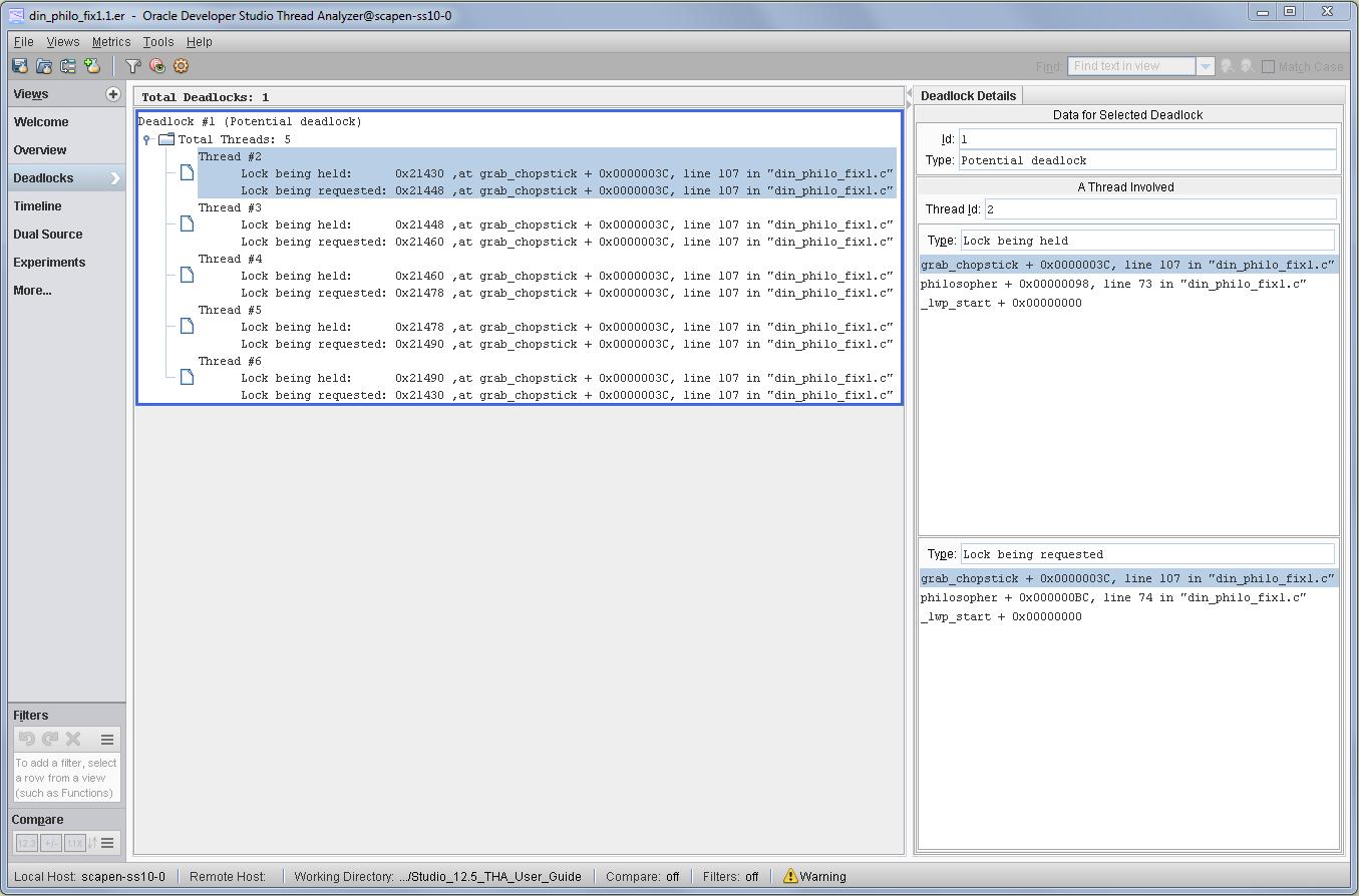

   146	}この修正バージョンの食事する哲学者プログラムをコンパイルし、複数回それを実行してみます。トークンのシステムは、箸を使用して食事しようとする人の人数を制限し、これによって実デッドロックおよび潜在的デッドロックを回避します。
コンパイルするには、次のコマンドを使用します。
% cc -g -o din_philo_fix1 din_philo_fix1.c
実験結果を収集する
% collect -r deadlock -o din_philo_fix1.1.er din_philo_fix1
トークンのシステムを使用するときでも、スレッドアナライザは、まったく存在していない場合にもこの実装の潜在的デッドロックを報告します。これが誤検知です。潜在的デッドロックについて詳しく説明した次のスクリーンショットを見てください。
図 10 潜在的デッドロックの誤検知レポート

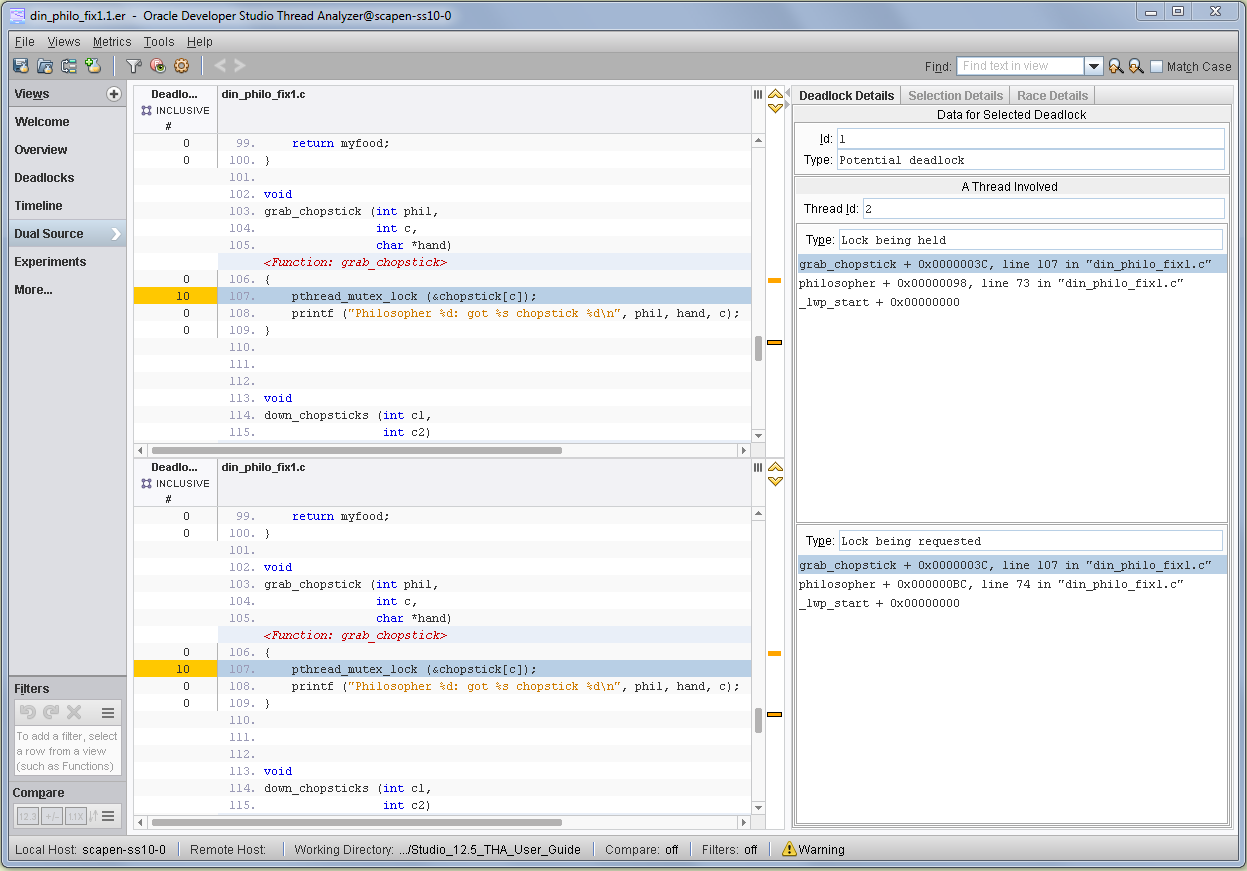

        チェーンの最初のスレッド (スレッド #2) を選択し、「デュアルソース」ビューをクリックして、スレッド #2 がアドレス 0x216a8 でロックを保持していたソースコード位置と、アドレス 0x216c0 でロックを要求したソースコードでの位置を確認します。次の図には、スレッド #2 の「デュアルソース」ビューが示されています。
図 11 誤検知の潜在的デッドロックのソース
        din_philo_fix1.c の get_token() 関数は、while ループを使用してスレッドを同期します。スレッドは、トークンの取得に成功するまで、while ループ外に出ません (これは、num_can_eat が 0 より大きいときに起こります)。while ループは同時に食事する人を 4 人に制限します。ただし、while ループによって実装された同期は、スレッドアナライザには認識されません。スレッドアナライザは、5 人の哲学者全員が同時に箸を掴んで食事しようとしていると想定しているので、潜在的デッドロックを報告します。次のセクションでは、スレッドアナライザが認識する同期を使用することによって、同時に食事する人の人数を制限する方法について詳しく説明します。

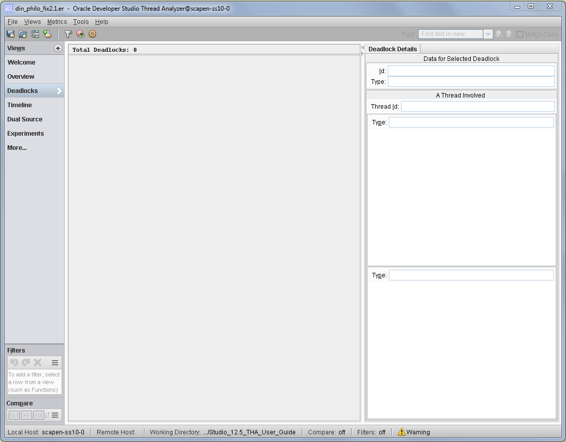

      この新しい実装方法は、セマフォー num_can_eat_sem を使用して、同時に食事できる哲学者の人数を制限します。セマフォー num_can_eat_sem は、哲学者の人数より 1 少ない 4 に初期化されます。食事しようとする前に、哲学者は get_token() を呼び出し、続いてこれが sem_wait(&num_can_eat_sem) を呼び出します。sem_wait() の呼び出しは、呼び出した哲学者をセマフォーの値が正になるまで待機させ、続いてセマフォーの値を 1 を引いて変更します。哲学者は食事を終えると、return_token() を呼び出し、続いてこれが sem_post(&num_can_eat_sem) を呼び出します。sem_post() は 1 を追加してセマフォーの値を変更します。スレッドアナライザは、sem_wait() および sem_post() の呼び出しを認識し、哲学者全員が同時に食事しようとしているわけではないと判断します。
din_philo_fix2.c をコンパイルするには、次のコマンドを使用します。
% cc -g -lrt -o din_philo_fix2 din_philo_fix2.c
プログラム din_philo_fix2 のこの新しい実装方法を複数回実行すると、どの場合も通常どおり終了し、ハングアップしないことがわかります。
この新しいバイナリで実験を作成する
% collect -r deadlock -o din_philo_fix2.1.er din_philo_fix2
次の図に示すように、din_philo_fix2.1.er の実験から、スレッドアナライザが実デッドロックも潜在的デッドロックも報告していないことがわかります。
図 12 din_philo_fix2.c で報告されないデッドロック
