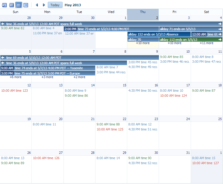

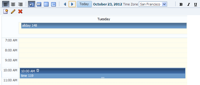

ADF Facesにはカレンダ・コンポーネントが含まれており、デフォルトでは特定のプロバイダ(プロバイダとはアクティビティの所有者)のアクティビティが日、週、月またはリストのビューで表示されます。図17-1 に、いくつかのサンプル・アクティビティがある週表示モードのADF Faces Calendar を示します。
図17-1 週表示を示しているADF Faces Calendar
この図は周囲のテキストで説明しています

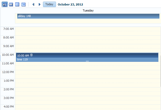

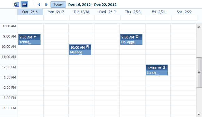

ビューのサブセットのみを表示するようにカレンダを構成できます。たとえば、Calendarでmonthおよびlist表示を使用しない場合があります。図17-2 に示すように、日表示と週表示のみ使用可能になるように構成できます。日表示および週表示のみ使用可能であるため、これらのボタンのみがツールバーに表示されます。
図17-2 週表示と日表示のみ使用するように構成されたCalendar
この図は周囲のテキストで説明しています

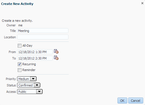

たとえば、ユーザーがCalendar内のアクティビティをクリックすると、CalendarActivityEventが起動され、ActivityDetailファセットのポップアップ・コンポーネントが開きます。図17-3 に示すように、ユーザーがアクティビティを表示および編集できるフォームを含んでいるダイアログ・コンポーネントを使用することもできます。
図17-3 アクティビティを編集するために実装されているダイアログ
この図は周囲のテキストで説明しています

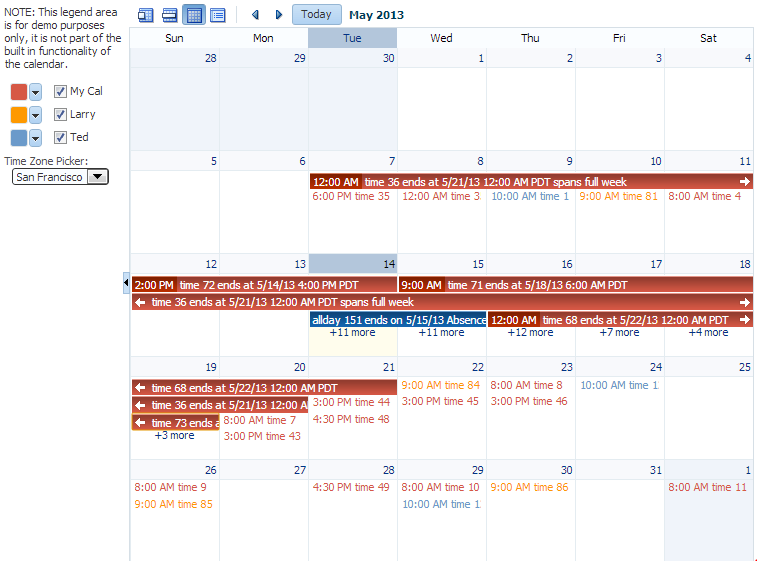

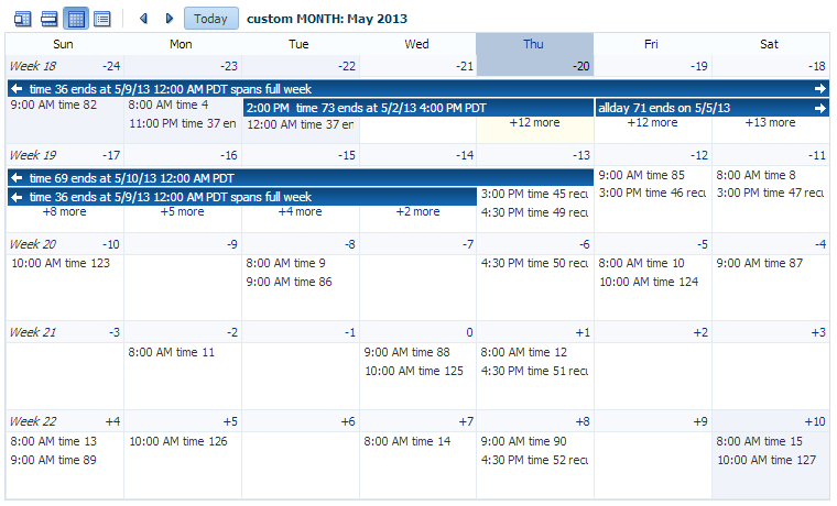

各アクティビティはプロバイダ、つまり所有者に関連付けられています。図17-4 に示すように、複数のプロバイダのアクティビティを表示できるようにCalendarを実装する場合、各プロバイダのアクティビティが異なる色で表示されるようにそれぞれのアクティビティのスタイルを設定できます。
図17-4 様々なプロバイダのアクティビティがある月表示
この図は周囲のテキストで説明しています

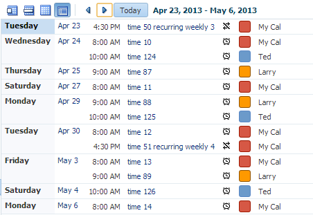

    • ListCount: 表示する日のアクティビティ数を入力します(listType属性がdayCountに設定されている場合のみ使用します)。
      図17-5 に、listTypeがdayCountに設定され、listCount値が14に設定されているリスト表示のCalendarを示します。
      図17-5 dayCountタイプを使用したリスト表示

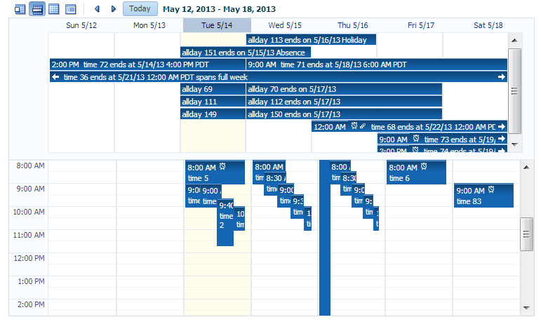

    • AllDayActivityOrder: 終日アクティビティの表示を制御するために、アクティビティのタグに対応する文字列のリストを指定します。アクティビティはタグごとにグループ化されて、allDayActivityOrderで指定された順に表示されます。アクティビティにタグがない場合や、アクティビティのタグがallDayActivityOrderのリストで指定されていない場合は、そのようなアクティビティがまとめてデフォルトのグループとして表示されます。各グループの中では、アクティビティが多い順に行が表示されます。たとえば、allDayActivityOrder = holiday absenceの場合は、終日アクティビティはこの順序で表示されます。
      • holidayタグ付きのアクティビティ
      • absenceタグ付きのアクティビティ
      • タグのないアクティビティ
      図17-6 に示すカレンダでは、allDayActivityOrderがholiday absenceに設定されています。holidayタグの付いたアクティビティが先頭に表示され、次にabsenceタグ付きのアクティビティが表示されます。残りのアクティビティは、その後で表示されます。アクティビティが最も多い行が最初に表示されます。

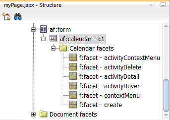

ポップアップ・コンポーネントを使用して機能を追加する手順:
  1. 図17-7 に示すように、「構造」ウィンドウでaf:calendarコンポーネント・ノードを開き、Calendarファセットを表示します。
    図17-7 「構造」ウィンドウ内のCalendarファセット
    この図は周囲のテキストで説明しています
  2. 表17-1 に基づき、機能を提供するユーザー・アクションに対応するポップアップ・コンポーネントをファセットに作成します。たとえば、アクティビティをクリックして[Del]キーを押すことで、ユーザーがアクティビティを削除できるようにする場合は、activityDeleteファセットにポップアップ・ダイアログを追加します。
    ポップアップ・コンポーネントを追加するには、「構造」ウィンドウでファセットを右クリックし、「facetNameの中に挿入」→「ポップアップ」を選択します。
    ポップアップ・コンポーネントの作成の詳細は、「ポップアップ・ダイアログ、メニューおよびウィンドウの使用方法」を参照してください。
    次の例に、activityDeleteファセットで使用されるダイアログ・ポップアップ・コンポーネントのJSFコードを示します。

図17-9 日表示のCalendarのツールバー
この図は周囲のテキストで説明しています
図17-10 に、カスタマイズされているツールバーを示します。このツールバーには、一番上のツールバーに右揃えされているボタンおよび2番目のツールバーのボタンを含め、ツールバー・ボタンが追加されています。
図17-10 カスタマイズされたCalendarのツールバー
この図は周囲のテキストで説明しています

    <af:calendar binding="#{editor.component}" id="calendar1"
                 value="#{calendarBean.calendarModel}"
                 timeZone="#{calendarBean.timeZone}"
                 toolboxLayout="customToolbarAlign all customToolbarTZ stretch
                                customToolbarBold newline customToolbarCreate"
      <f:facet name="customToolbarAlign">
        <af:toolbar>
          <af:button id="alignLeft" shortDesc="align left"
                                   icon="/images/alignleft16.png" type="radio"
                                   selected="true"/>
          <af:button id="alignCenter" shortDesc="align center"
                                   icon="/images/aligncenter16.png" type="radio"
                                   selected="false"/>
          <af:button id="alignRight" shortDesc="align right"
                                   icon="/images/alignright16.png" type="radio"
                                   selected="false"/>
        </af:toolbar>
      </f:facet>
    </af:calendar>
17.6 Calendarのスタイル設定
他のADF Facesコンポーネントと同様、「スタイルおよびスキンを使用した外観のカスタマイズ」で説明されているように、Calendarコンポーネントもスタイル設定できます。ただし、Calendarコンポーネントには、標準のスタイル設定手順に加えて、Calendarのインスタンスのスタイル設定を簡単にする固有の属性があります。これらの属性は次のとおりです。
  • activityStyles: 各アクティビティ・インスタンスを個々にスタイル設定できます。たとえば、異なるプロバイダに属しているアクティビティを別の色で表示できます。
  • dateCustomizer: 月表示の日にCalendar日以外の文字列を表示できます。たとえば、図17-11 に示されているように、カウントダウンまたはカウントアップ・タイプの数値を表示できます。この属性を使用すると、日のヘッダーの空白部分に文字列を追加できます。たとえば、1日に作業する合計時間を表示できます。この属性を使用して、休日など、特定の日を色分けすることができます。詳細は、「日付のカスタマイズ方法」を参照してください。
    図17-11 Calendarのカスタマイズ済の日付表示
    この図は周囲のテキストで説明しています
17.6.1 アクティビティのスタイル設定方法
activityStyles属性は、InstanceStylesオブジェクトを使用して、アクティビティの特定のインスタンスをスタイル設定します。InstanceStylesクラスは、スキニング・キーに基づくインスタンスごとのインライン・スタイルを提供します。
activityStyles属性は、特定のプロバイダに属しているアクティビティを特定の色を使用して表示するために最もよく使用されます。たとえば、図17-12 に示されているCalendarは、異なる3つのプロバイダに属しているアクティビティを示しています。プロバイダのアクティビティを表すために使用されている色は、左のペインで変更できます。activityStyles属性は、アクティビティが関連付けられているプロバイダに基づき、各アクティビティに表示される色を決定するために使用します。
図17-12 プロバイダごとに異なる色を表示するようにスタイル設定されているアクティビティ
この図は周囲のテキストで説明しています
このCalendarでは、単一の色を使用するかわりに、色の範囲が使用されています。これは、色ランプと呼ばれます。色ランプとは、特定の色ファミリ内の色のセットであり、アクティビティの様々な状態を表すのに使用されます。たとえば、Tedのアクティビティでは青色のランプを使用しています。期間が1日以内のアクティビティは、青色の中間色のテキストで表示されます。複数日にまたがるアクティビティは、青色の中間色のボックスに白いテキストで表示されます。濃い青は開始時間の背景色で、薄い青はタイトルの背景色です。これら3つの異なる青は、すべて青い色ランプの一部です。
CalendarActivityRampクラスは、組込み色ランプをサポートする(InstanceStylesの)サブクラスであり、代表的な色を取得して(たとえば、Tedのアクティビティには青が選択されています)、Calendarで各アクティビティを表示するために使用する正しい色ランプを返すことができます。
activityStyles属性は、mapオブジェクトにバインドする必要があります。マップ・キーは、アクティビティに対するgetTagsメソッドから返されるセットです。InstanceStylesオブジェクトのマップ値は、ほとんどの場合CalendarActivityRampのインスタンスです。このInstanceStylesオブジェクトはスキンニング・キーを取り込み、各アクティビティのスタイルを返します。
始める前に:
Calendarスタイルに関する知識が役立つ場合があります。詳細は、「Calendarのスタイル設定」を参照してください。
他のADF Faces機能を使用して追加できる機能について理解することが役立つ場合もあります。詳細は、「Calendarの追加機能」を参照してください。
アクティビティをスタイル設定する手順:
  1. CalendarActivityクラスで、getTagsメソッドが、返された文字列を特定のスタイルにマップするためにactivityStyles属性で使用される文字列セットを返すようにします。たとえば、図17-12 に示す様々なプロバイダに様々な色ランプを使用するには、各プロバイダ用の文字列を返す必要があります。この場合、現在のユーザーに属するアクティビティはMeを返し、Maryに属するアクティビティはMJを返し、Tedに属するアクティビティはTCを返すことができます。CalendarActivityクラスの実装の詳細は、「カレンダを作成する方法」を参照してください。
  2. キーがgetTagsメソッドから返されたセットであり、値がInstanceStylesオブジェクト(CalendarActivityRampインスタンスなど)であるマップを作成します。
    たとえば、図17-12 に示す様々な色ランプを使用するには、表17-2 に示す値を使用してマップを作成します。
    表17-2 activityStyles属性のマップ
    キー(文字列セット) 値(InstanceStylesオブジェクト)
    {"Me"}
    CalendarActivityRamp.getActivityRamp (CalendarActivityRamp.RampKey.RED)
    {"LE"}
    CalendarActivityRamp.getActivityRamp (CalendarActivityRamp.RampKey.ORANGE)
    {"TF"}
    CalendarActivityRamp.getActivityRamp (CalendarActivityRamp.RampKey.BLUE)
  3. 「構造」ウィンドウでカレンダ・コンポーネントを選択し、「プロパティ」ウィンドウでactivityStyles属性をマップにバインドします。
17.6.2 実行時の処理: アクティビティのスタイル設定
各アクティビティに対するCalendarのレンダリング中、レンダラはCalendarActivity.getTagsメソッドをコールして文字列セットを取得します。次に、文字列セットはactivityStyles属性にバインドされているマップに渡され、InstanceStylesオブジェクトが返されます(CalendarActivityRampの場合もあります)。
次の例を参照してください。
  • 文字列セット{"Me"}が渡された場合、赤のCalendarActivityRampが返されます。
  • 文字列セット{"LE"}が渡された場合、オレンジのCalendarActivityRampが返されます。
  • 文字列セット{"TF"}が渡された場合、青のCalendarActivityRampが返されます。

    • af|calendar::month-grid-cell-header-day-link: 月表示で、セル・ヘッダーの日付リンクのラベルをカスタマイズします。たとえば、「5」を「-34」で置換します。
    • af|calendar::month-grid-cell-header-misc: 月表示で、セル・ヘッダーの空き領域に様々なテキストを追加します。たとえば、1月1日に対して「元日」というテキストを追加します。

次の例では、DemoDateCustomizerクラスを使用して、週の最初の曜日のところに週番号を表示し、日付のかわりに特定の日までのカウントダウン数値を表示する方法を示します(図17-11を参照)。
/* Date Customizer Displaying Countdown Numbers */
public class MyDateCustomizer extends DateCustomizer
  public String format(Date date, String key, Locale locale, TimeZone tz)
    if ("af|calendar::month-grid-cell-header-misc".equals(key))
     // return appropriate string
    else if ("af|calendar::month-grid-cell-header-day-link".equals(key))
  return null;
