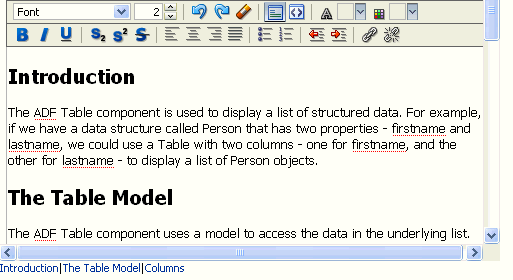

6.6.1 scrollComponentIntoViewBehaviorタグの使用方法
ユーザーがページの特定のコンポーネントに移動できるようにする場合は、scrollComponentIntoViewBehaviorタグを使用します。このアクションは、HTMLのアンカーと似ています。たとえば、commandLinkコンポーネントを使用して、ユーザーがページの特定の部分に移動できるようにできます。richTextEditorおよびinlineFrameコンポーネントの場合は、サブコンポーネントに移動できます。たとえば、図6-1 は、そのテキストに多数のセクションがあるrichTextEditorコンポーネントを示しています。エディタの下にあるコマンド・リンクを使用すると、テキストの特定部分に移動できます。
図6-1 エディタのscrollComponentIntoViewBehaviorタグ
この図は周囲のテキストで説明しています
ユーザーがスクロールしたコンポーネントにフォーカスを切り替えるためのタグを構成することもできます。

scrollComponentIntoViewBehaviorタグを使用する手順:
  1. ユーザーがクリックして、指定されたコンポーネントに移動するコマンド・コンポーネントを作成します。手順の詳細は、「ボタンおよびリンクをナビゲーションとActionEventの配信に使用する方法」を参照してください。
  2. 「コンポーネント」ウィンドウの「操作」パネルから、「コンポーネントのビュー内へのスクロール動作」をコマンド・コンポーネントの子としてドラッグ・アンド・ドロップします。
  3. 「コンポーネントのビュー内へのスクロール動作の挿入」ダイアログで、ドロップダウン矢印を使用して「編集」を選択し、移動してユーザーの移動先であるコンポーネントを選択します。
  4. 移動後にコンポーネントにフォーカスを設定する場合は、「プロパティ」ウィンドウで、focus属性をtrueに設定します。
  5. richTextEditorまたはinlineFrameコンポーネントの場合は、オプションで、subTargetId属性の値を入力します。このIDは、richTextEditorまたはinlineFrameコンポーネントの値で定義されています。
    たとえば、図6-1に示されているscrollComponentIntoViewBehaviorタグのsubTargetId 属性の値は、Introductionです。richTextEditorの値は、次の例に示されているプロパティにバインドされています。Introductionは最初のヘッダーのIDです。
    private static final String _RICH_SECTIONED_VALUE =
