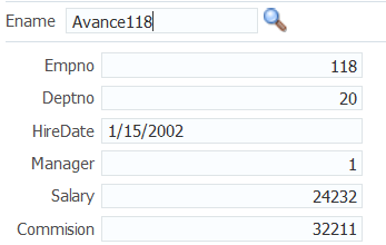

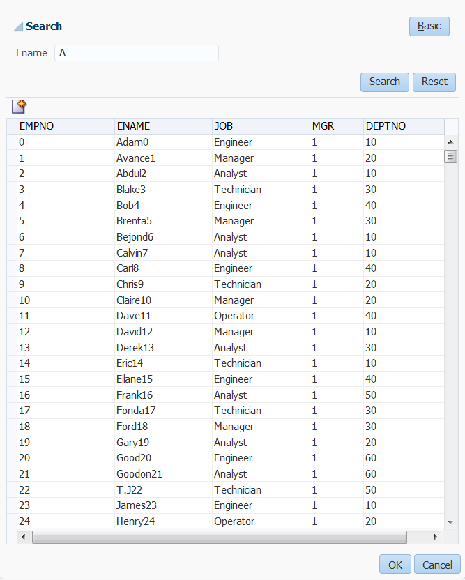

このフォームにおいて、従業員名フィールドは従業員のリストが含まれるLOVです。ユーザーがinputListOfValuesコンポーネントの検索アイコンをクリックすると、図13-2 に示すように、「検索および選択」ポップアップ・ダイアログに、ユーザーが従業員を検索できる検索フィールドとともにすべての従業員が表示されます。結果表が空の場合は、独自のメッセージをresultTableファセット経由で表示できます。

ユーザーがページに戻ると、図13-3 に示すように、その従業員の現在の情報がフォームに表示されます。ユーザーは、データを編集して保存できます。

前の図に示したように、inputListOfValuesコンポーネントはユーザーが項目を検索および選択できるポップアップ・ダイアログを表示します。リストは表に表示されます。対照的に、inputComboboxListOfValuesコンポーネントでは、ユーザーは、単純なドロップダウン・リストから選択するか、inputListOfValuesコンポーネントの場合のように検索するという2つの異なる方法で項目を選択できます。

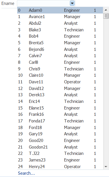

図13-6 に、inputComboboxListOfValuesコンポーネントでリストを表示する方法を示します。ポップアップ・ダイアログに問合せパネルが含まれる場合や、スマート・リストが使用されていない場合は、ドロップダウン・リストの下部に「検索」リンクが表示されます。問合せパネルが使用されていない場合や、スマート・リストが有効になっている場合は、「次へ」リンクが表示されます。
図13-6 従業員名のリストが表示されたinputComboboxListOfValues

inputComboboxListOfValuesコンポーネントのドロップダウン・リストには、次の内容を表示できます。
  • 完全なリスト: 図13-6 に示したように、ListOfValuesModel.getItems()メソッドにより項目の完全なリストが戻されます。
  • お気に入りリスト: ListOfValuesModel.getRecentItems()メソッドにより、最近選択された項目のリストが戻されます。
  • 検索リンク: ポップアップの「検索および選択」ダイアログが開かれるリンク。リンクは、ドロップダウン・リストのスクロール可能なリージョンにはありません。
  • customActionsファセット: その他のコンテンツを追加するためのファセット。一般的に、これには1つ以上のlinkコンポーネントが含まれます。目的のアクション(たとえば、ポップアップ・ダイアログの起動)が実行されるようにlinkのロジックを実装するのは、開発者が行います。
各行に表示される列数は、getItemDescriptors()メソッドを使用してモデルから取得できます。デフォルトではすべての列が表示されます。

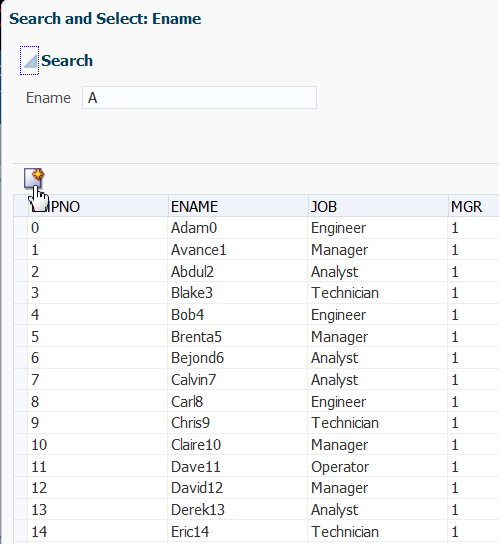

inputListOfValuesコンポーネントのポップアップ・ダイアログや、inputComboboxListOfValuesコンポーネントのオプションの検索ポップアップ・ダイアログにも、新規レコードを作成する機能があります。inputListOfValuesコンポーネントの場合は、コンポーネントのcreatePopupId属性が設定されているときに表示されるtoolbarコンポーネントにbuttonがあり、作成アイコンが付いています。実行時に、buttonコンポーネントがLOVポップアップ・ダイアログに表示されます(図13-7 を参照)。
図13-7 ポップアップ・ダイアログのツールバーにある作成アイコン
この図は周囲のテキストで説明しています
ユーザーが「作成」ボタンをクリックすると、新規レコードの作成に使用できるポップアップ・ダイアログが表示されます。inputComboboxListOfValuesの場合は、ツールバーではなく、「作成」というラベル付きのlinkがダイアログ下部のcustomActionsファセットに表示されます。このリンクにより、ユーザーが新規レコードを作成できるポップアップが起動されます。どちらの場合も、実際に新規レコードを作成するためのコードを入力する必要があります。

inputComboboxListOfValuesコンポーネントを追加する手順:
  1. 「コンポーネント」ウィンドウの「テキストおよび選択」パネルから、入力値リスト(コンボボックス)をドラッグしてページにドロップします。
