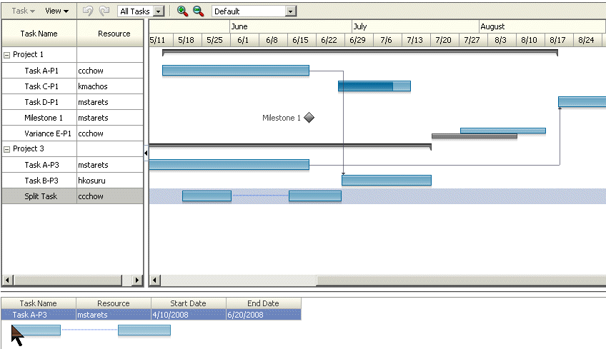

  • プロジェクト・ガント・チャート: プロジェクト・ガント・チャートはプロジェクト管理に使用されます。このチャートでは、タスクを縦にリストし、横向きの予定表に各タスクの期間を棒で示します。図27-1に示すように各タスクを別の線で示します。
    図27-1 ソフトウェア・アプリケーション用プロジェクト・ガント・チャート
    この図は周囲のテキストで説明しています

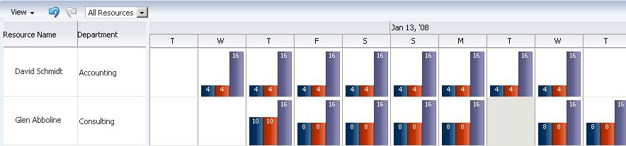

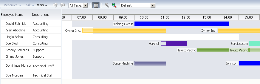

  • リソース使用率ガント・チャート: リソース使用率ガント・チャートでは、リソースのメトリック、たとえばリソースが割当てを上回っているか下回っているかをグラフィカルに示します。リソースを縦に示し、横方向の時間軸に割当てとキャパシティなどのメトリックを示します。図27-2に、指定した期間の特定の開発者リソースに割り当てられ、利用されている時間を表示するリソース使用率ガント・チャートを示します。
    図27-2 ソフトウェア・アプリケーション用リソース使用率ガント・チャート
    この図は周囲のテキストで説明しています

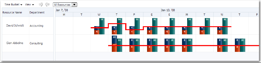

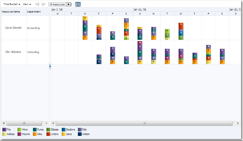

    リソース使用率ガント・チャートのメトリックが積上げ棒または横線として表示されるように構成することもできます。図27-3 に示すリソース使用率ガント・チャートでは、2つのメトリックとして利用された時間を示す積上げ棒、割り当てられた時間を示す縦棒、およびチャートを通過するしきい値メトリックを示す横線が表示されています。
    図27-3 積上げ棒および段付きの線として表示されているリソース・メトリック
    この図は周囲のテキストで説明しています

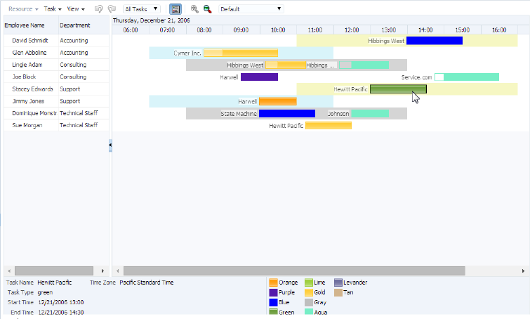

  • スケジュール・ガント・チャート: スケジュール・ガント・チャートはリソースのスケジュールに使用されます。このチャートは手動のスケジュール表をベースにし、リソースを縦に表示し、対応するアクティビティを横方向の時間軸に表示します。リソースの例には、人、機械、部屋などがあります。スケジュール・ガント・チャートでは、図27-4 に示すように、リソースに割り当てられている全タスクが1つの線で示されます。
    図27-4 ソフトウェア・アプリケーション用スケジュール・ガント・チャート
    この図は周囲のテキストで説明しています

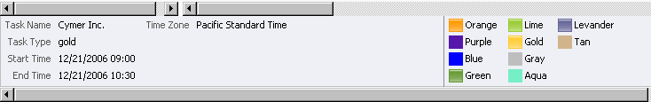

27.1.2.2 情報パネル

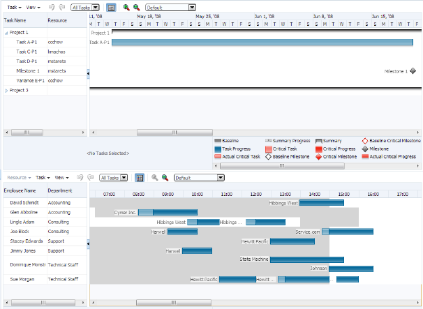

オプションの情報パネルには、選択したタスクに関するテキスト、または選択したリソースに関するメトリックを表示する情報領域と、ガント・チャートの下の領域にタスク・タイプを表示するオプションの凡例の両方が表示されます。情報パネルを有効にするには、ガント・チャートの凡例を構成する必要があります。
図27-6に、図27-4のスケジュール・ガント・チャートの情報パネルを示します。このパネルには、チャート領域で選択したタスクに関する情報、およびガント・チャートの凡例が含まれています。
図27-6 スケジュール・ガント・チャートの情報パネル
この図は周囲のテキストで説明しています

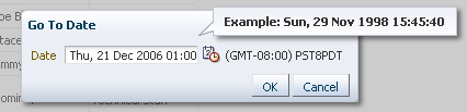

    • ガント・チャートでの特定日付の指定。図27-8 に、「表示」メニューの「日付へ移動」ダイアログを示します。

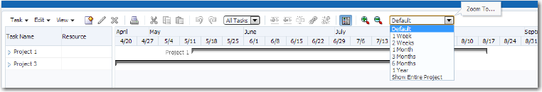

    • ガント・チャートのタイム・スケールの変更。図27-9 に、「表示」メニューの「タイム・スケール」ダイアログを示します。
      図27-9 「タイム・スケール」ダイアログ
      この図は周囲のテキストで説明しています

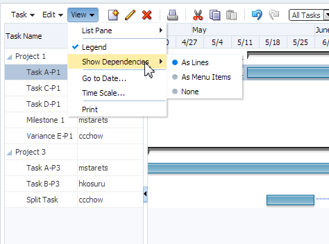

タスク間の依存関係が指定されている場合、プロジェクトおよびスケジュール・ガント・チャートでは、チャート領域に依存関係線をオプションで表示できます。依存関係線を表示するオプションは、「表示」メニューの項目として使用できます。さらに、プロジェクト・ガント・チャートでは、依存関係のあるタスクの開始時または終了時にドロップダウン・メニューを使用して、先行タスクまたは後続タスクのメニュー・オプションとして依存関係を表示できます。
図27-13 に、依存関係を線、メニュー項目として表示するオプション、または依存関係を表示しないオプションを含む、プロジェクト・ガント・チャートの「表示」メニューを示します。
図27-13 プロジェクト・ガント・チャートの「依存性の表示」オプション
この図は周囲のテキストで説明しています

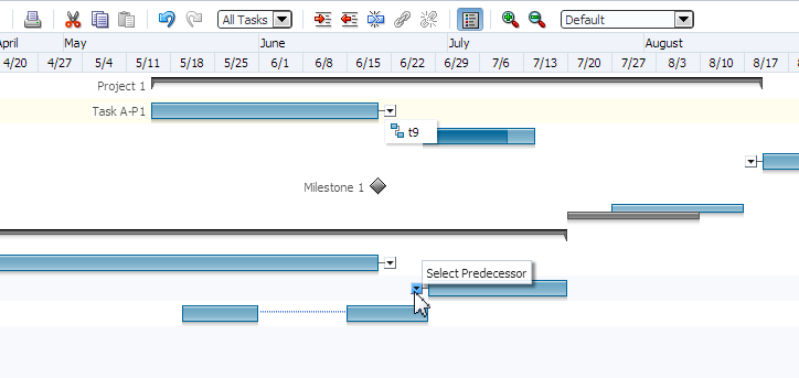

図27-14 に、後続タスクおよび先行タスクの依存関係タスク・メニュー項目を含むプロジェクト・ガント・チャートを示します。
図27-14 プロジェクト・ガント・チャートの依存関係タスクのメニュー項目
この図は周囲のテキストで説明しています

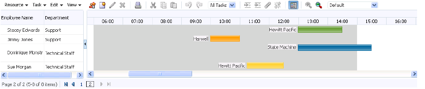

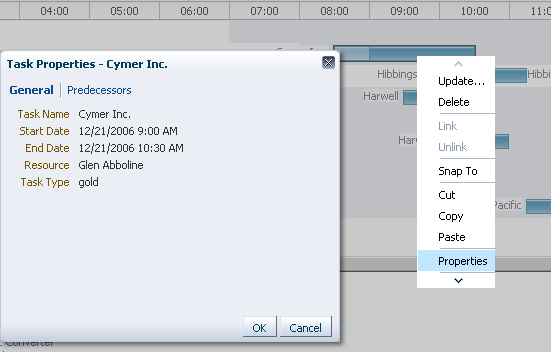

27.1.2.6 コンテキスト・メニュー

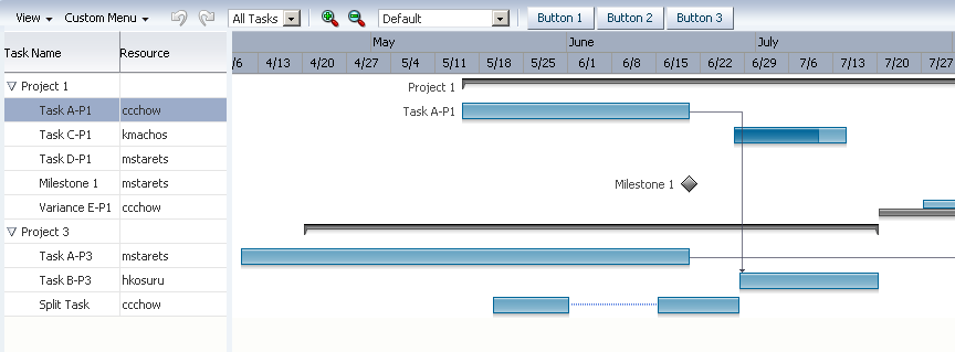

ガント・チャートの表領域またはチャート領域を右クリックすると、メニュー項目の標準セットを含むコンテキスト・メニューが表示されます。tablePopupMenuファセットまたはchartPopupMenuファセットを使用して独自のメニュー項目のセットを使用できます。
詳細は、「ガント・チャートのコンテキスト・メニューのカスタマイズ」を参照してください。
図27-15 に、スケジュール・ガント・チャートのタスクのプロパティに対して表示されるカスタム・コンテキスト・メニュー項目を示します。
図27-15 タスクのカスタム・コンテキスト・メニュー
この図は周囲のテキストで説明しています

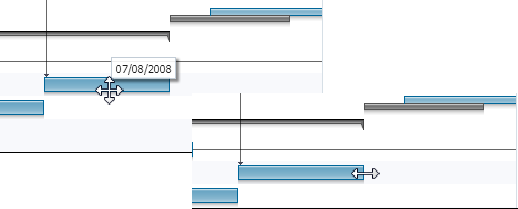

プロジェクトおよびスケジュール・ガント・チャートでは、ユーザーは、チャート領域で編集可能タスクのタスク・バーを移動またはサイズ変更できます。編集可能タスクにカーソルを合わせると、移動カーソルが表示され、カーソルの位置に関する情報がポップアップします。チャート内のタスクを再配置するには、関連する開始日および終了日を含むタスク・バーをクリックしてドラッグします。タスクの開始日または終了日が編集可能の場合、タスク・バーの先頭または末尾に両方向の矢印が表示されます。日付をクリックして、目的の場所までドラッグします。
図27-16 に、プロジェクト・ガント・チャート内の編集可能タスクの移動カーソルおよびサイズ変更カーソルを示します。
図27-16 編集可能タスク・バーの移動カーソルおよびサイズ変更カーソル
この図は周囲のテキストで説明しています

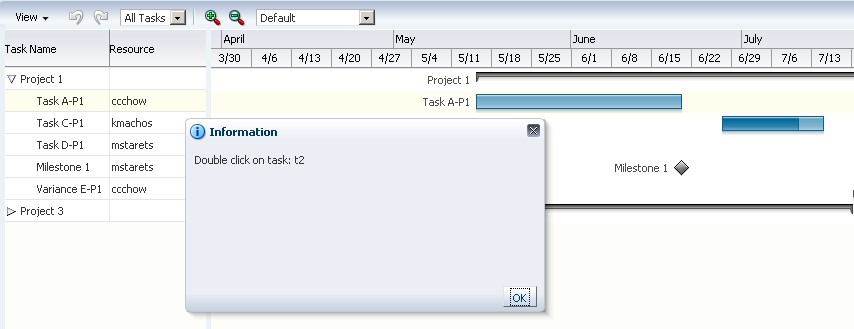

  • タスク・バーのダブルクリック

プロジェクト・ガント・チャートおよびスケジュール・ガント・チャートでは、チャート領域でのタスクのレンダリング方法を説明する書式設定プロパティのセットが指定された事前定義済タスクが使用されます。すべてのサポートされるタスクには一意の識別子が必要です。
次のリストで、サポートされるタスクとガント・チャートでの外観を説明します。
  • 標準:基本的なタスク・タイプ。プレーンな横棒でタスクの開始時期、終了時期および期間を示します。
  • サマリー:サブタスクのグループの開始日と終了日。サマリー・タスクは移動や伸長できません。サブタスクの日付が変更された場合、アプリケーションで、サマリー・タスクの開始日と終了日をかわりに再計算する必要があります。サマリー・タスクはプロジェクト・ガント・チャートにのみ使用できます。
  • マイルストン:ガント・チャートの特定の日付。マイルストン・タスクに関連付けられる日付は1つのみです。マイルストン・タスクは伸長できませんが、移動できます。マイルストン・タスクはプロジェクト・ガント・チャートにのみ使用できます。
  • 再帰:ガント・チャートで繰り返されるタスクで、各インスタンスには独自の開始日および終了日が含まれます。個々の再帰タスクにはオプションでサブタイプを含めることができます。個々の再帰タスクのその他すべてのプロパティには、そのタスクが一部となっているタスクのプロパティが使用されます。ただし、個々の再帰タスクにサブタイプがある場合は、このサブタイプがタスク・タイプをオーバーライドします。
  • 分割:2つの横棒に分割されたタスクで、通常は線でつながっています。棒の間の時間は、移動時間または停止時間によるアイドル時間を表します。
  • スケジュール済:スケジュール・ガント・チャートの基本的なタスク・タイプ。このタスク・タイプはタスクの開始時期、終了時期および期間、および指定されている場合は起動時期を示します。
標準タスク、サマリー・タスクおよびマイルストン・タスクでは、タスクの外観およびアクティビティを変更する追加の属性がサポートされています。次にこれらのスタイル属性を示します。
  • percentComplete、completedThrough: タスクの完了度を示す追加の棒グラフが描画されます。これは標準タスク・タイプおよびサマリー・タスク・タイプに適用されます。
  • critical: 棒グラフの色が赤に変更され、クリティカルとしてマークされます。これは標準タスク・タイプ、サマリー・タスク・タイプおよびマイルストン・タスク・タイプに適用されます。
  • actualStartおよびactualEnd: これらの属性が指定されると、1つの棒グラフではなく2つの棒グラフが描画されます。1つの棒グラフはベース開始日およびベース終了日を示し、もう1つの棒グラフは実際の開始日および終了日を示します。これは標準タスク・タイプおよびマイルストン・タスク・タイプに適用されます。
図27-17 に、プロジェクト・ガント・チャートの一般的なタスク・タイプを表示する凡例を示します。
図27-17 プロジェクト・ガント・チャートのタスク・タイプ用凡例
この図は周囲のテキストで説明しています
リソース使用率ガント・チャートでは、縦方向にリソースがグラフィカルに表示され、横方向の時間軸に割当てや容量などのメトリックが表示されます。時間バケットでタスクに対して表示されるメトリックは、TaskbarFormatクラスでの指定に従いレンダリングされます。タスクのメトリックとして、次の3つのタイプのいずれかを使用できます。
  • BAR(デフォルト): 縦棒としてタスクをレンダリングします。
  • STACKED: 前のバーにバーを積み上げる形式でタスクをレンダリングします。
  • STEPPED_LINE: 横線としてタスクをレンダリングします。

すべてのガント・チャート・コンポーネントが、ガント・チャートの情報パネルにオプションの凡例を提供するための子タグganttLegendをサポートしています。一部のメニュー・バーおよびツールバーの機能は、ガントの凡例が指定されているかどうかによって使用できる場合とできない場合があります。
ガント・チャート表領域では、ADF Faces af:columnタグを使用して、ヘッダー・テキスト、アイコンおよびデータの位置合せ、列の幅、および列にバインドされたデータを指定できます。データを階層構造で表示するには、nodeStampファセットで階層の要素の1次識別子を指定します。たとえば、"Task Name"列をプロジェクト・ガント・チャートのnodeStampファセットとして使用することもできます。次の例に、"Task Name"をnodeStampファセットとして使用し、Resource、Start DateおよびEnd Dateの列を持つプロジェクト・ガント・チャートのサンプル・コードを示します。
<dvt:projectGantt id="projectChart1" startTime="2008-04-12"
           endTime="2009-04-12"
           value="#{project.model}"
           var="task">
  <f:facet name="major">
    <dvt:timeAxis scale="months"/>
  </f:facet>
  <f:facet name="minor">
    <dvt:timeAxis scale="weeks"/>
  </f:facet>
  <f:facet name="nodeStamp">
    <af:column headerText="Task Name">
      <af:outputText value="#{task.taskName}"/>
    </af:column>
  </f:facet>
    <af:column headerText="Resource">
      <af:outputText value="#{task.resourceName}"/>
    </af:column>
    <af:column headerText="Start Date">
      <af:outputText value="#{task.startTime}"/>
    </af:column>
    <af:column headerText="End Date">
      <af:outputText value="#{task.endTime}"/>
    </af:column>
</dvt:projectGantt>

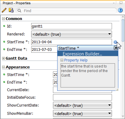

27.2.6 ページへのガント・チャートの追加方法
簡単なUI優先開発を使用してページを設計している場合、「コンポーネント」ウィンドウを使用して、プロジェクト、リソース使用率またはスケジュール・ガント・チャート・コンポーネントをJSFページにドラッグ・アンド・ドロップします。ページにガント・チャートが追加された後、「プロパティ」ウィンドウを使用してデータ値を指定すること、およびガント・チャートの追加の表示属性を構成することができます。
「プロパティ」ウィンドウで、各属性フィールドのドロップダウン・メニューを使用して、プロパティの説明、およびEL式ビルダーまたはその他の専用ダイアログの表示などのオプションを表示できます。図27-18 に、プロジェクト・ガント・チャート・コンポーネントのstartTime属性のドロップダウン・メニューを示します。
図27-18 プロジェクト・ガント・チャートのstartTime属性のドロップダウン・メニュー

27.3.2 リソース使用率ガント・チャートでの積上げ棒の構成
リソース使用率ガント・チャートでは、指定した期間にリソースに割り当てられ使用されている単位が時間バケットに表示されます。デフォルトでは、これらの単位は、チャート領域で縦棒としてレンダリングされます。2つ以上の棒が積み上げられるようにグラフィカル表示を構成することもできます。
たとえば、図27-3 のリソース使用率ガント・チャートでは、AVAILABLEリソース・メトリック棒の隣の縦棒にRUNおよびSETUPリソース・メトリックが積み上げられています。
リソース使用率ガント・チャートで積上げ棒を構成するには、setDisplayAs()メソッドを使用してTaskbarFormatオブジェクトを更新します。STACK表示を指定すると、前のメトリックにメトリックが積み上げられる形式でタスクがレンダリングされます。次の例に、RUNメトリックが前のメトリックであるSETUPの上に積み上げられるように構成するマネージドBeanを示します。

27.3.3 リソース容量線の構成
リソース使用率ガント・チャートのチャート領域で、リソース・メトリックを縦棒として表示することに加え、チャート領域でメトリックが横線として表示されるように構成できます。これは、リソースのしきい値レベルなど、容量メトリックを表示する場合に便利です。
たとえば、図27-3 に示されているリソース使用率ガント・チャートには、積上げRUNおよびSETUPメトリック、およびALLOCATEDメトリック棒に対して、しきい値メトリックを表示する容量線があります。
リソース使用率ガント・チャートでリソース容量線を構成するには、setDisplayAs()メソッドを使用してTaskbarFormatオブジェクトを更新します。STEPPED_LINE表示を指定すると、縦棒の上に水平線が表示され各メトリックを通過するという形式でタスクがレンダリングされます。次の例に、リソース・メトリックTHRESHOLDが縦棒メトリックを通過するように構成するマネージドBeanを示します。

27.3.4 リソース属性の詳細の表示
デフォルトでは、リソース使用率ガント・チャートの時間バケットには、固定サイズのメトリックが表示されます。
たとえば、図27-19 のガント・チャートでは、会社のリソースの表に対し、積上げRUNおよびSETUPメトリック、およびALLOCATEDメトリック棒が表示されています。
リソースに関連する属性により時間バケット・メトリックの詳細を取得することが必要な場合があります。たとえば、図27-19 のリソース使用率ガント・チャートでは、各製品に使用された時間の実際の値によってBUDGETメトリックの詳細値が示されています。
図27-19 リソース使用率ガント・チャートのメトリック属性の詳細
この図は周囲のテキストで説明しています
リソースの属性詳細の表示を構成するには、ページ定義ファイルに子timeBucketDetailsアクセッサを追加する必要があります。次の例に、ページ定義ファイルにアクセッサを追加するためのサンプル・コードを示します。

27.3.5 スケジュール・ガント・チャートでの背景の棒の構成
スケジュール・ガント・チャートは、リソースに割り当てられたすべてのタスクをグラフにするために1本の線を使用します。作業時間の属性を構成して、指定した背景色を毎日の時間間隔の特定のリソースに適用できます。この時間間隔は週のすべての作業日で繰り返され、リソースによって異なることがあります。ただし、リソースの作業時間の間隔を毎月、毎週または毎日のスケジュールで変更する場合、個々のスケジュールを表すように背景の棒を構成できます。
背景の棒をスケジュール・ガント・チャートに構成するには、ガント・チャートのモデルのbackgroundBarsプロパティを設定し、コレクション内に含まれるオブジェクトごとにstartTime、endTimeおよびtypeを指定します。各タイプは、TaskbarFormatManagerに登録されたbackgroundBarFormatオブジェクトのインスタンスにリンクできます。詳細は、「新しいタスク・タイプの作成」を参照してください。
図27-20 のスケジュール・ガント・チャートに、背景の棒として表したリソースごとの個々のスケジュールを示します。
図27-20 背景の棒を使用したスケジュール・ガント・チャート
この図については周囲のテキストで説明しています。
スケジュール・ガント・チャートのリソースに背景の棒の詳細を構成するには、setDisplayAs()メソッドを使用してTaskbarFormatオブジェクトを更新します。次の例に、リソースごとに背景の棒の詳細を構成するマネージドBeanを示します。
public class SchedulingGanttBackgroundBars extends SchedulingGanttBase
    private TreeModel m_model;
    public TreeModel getModel()
        if (m_model == null)
        m_model = SampleModelFactory.getSchedulingGanttBackgroundBarsModel();
        return m_model;
        public String[] getLegendKeys()
          {return new String[]{"taskName", "taskType", "startTime",
           "endTime", "%timezone%"};
    public String[] getLegendLabels()
            {return new String[]{"Task Name", "Task Type",
             "Start Time", "End Time", "Time Zone"};
    public TaskbarFormatManager getTaskbarFormatManager()
        TaskbarFormatManager _manager = new TaskbarFormatManager();
        //create and register new colors
        _manager.registerBackgroundBarFormat("fillColor",
            new BackgroundBarFormat("fillColor", "#f6f7c3", null));
        _manager.registerBackgroundBarFormat("fillColor2",
            new BackgroundBarFormat("fillColor2", "#d9f4fa", null));
        //register predefined colors
        _manager.registerTaskbarFormat("gold", TaskbarFormat.getInstance("Gold",
            UISchedulingGantt.GOLD_FORMAT));
        _manager.registerTaskbarFormat("green", TaskbarFormat.getInstance("Green",
            UISchedulingGantt.GREEN_FORMAT));
        _manager.registerTaskbarFormat("orange",
            TaskbarFormat.getInstance("Orange",
            UISchedulingGantt.ORANGE_FORMAT));
        _manager.registerTaskbarFormat("levander",
            TaskbarFormat.getInstance("Levander",
            UISchedulingGantt.LAVENDER_FORMAT));
        _manager.registerTaskbarFormat("lime", TaskbarFormat.getInstance("Lime",
            UISchedulingGantt.LIME_FORMAT));
        _manager.registerTaskbarFormat("blue",
            new TaskbarFormat("Blue", "#0000FF", null, "#0000FF", 13));
        _manager.registerTaskbarFormat("purple",
            new TaskbarFormat("Purple", "#5518AB", null, "#5518AB", 13));
        _manager.registerTaskbarFormat("aqua",
            new TaskbarFormat("Aqua", "#76EEC6", null, "#76EEC6", 13));
        _manager.registerTaskbarFormat("gray",
            new TaskbarFormat("Gray", "#BEBEBE", null, "#BEBEBE", 13));
        _manager.registerTaskbarFormat("tan",
            new TaskbarFormat("Tan", "#D2B48C", null, "#D2B48C", 13));
        return _manager;
次の例に、図27-20で示したスケジュール・ガント・チャート用JSFページのサンプル・コードを示します。
<dvt:schedulingGantt id="schedulingGantBackgroundBars"
                     startTime="2006-12-21 06:00"
                     endTime="2006-12-21 18:00"
                     value="#{schedulingGanttBackgroundBars.model}"
                     var="resourceObj"
                     taskbarFormatManager="#{schedulingGanttBackgroundBars.
                         taskbarFormatManager}"
                     summary="Scheduling Gantt Background Bars Demo">
    <dvt:timeAxis scale="days" id="ta1"/>
  </f:facet>
    <dvt:timeAxis scale="hours" id="ta2"/>
  </f:facet>
    <af:column headerText="Employee Name" id="c1">
      <af:outputText value="#{resourceObj.resourceName}" id="ot1"/>
    </af:column>
  </f:facet>
    <af:column headerText="Department" id="c2">
      <af:outputText value="#{resourceObj.department}" id="ot2"/>
    </af:column>
      <dvt:ganttLegend keys="#{schedulingGanttBackgroundBars.legendKeys}"
                       labels="#{schedulingGanttBackgroundBars.legendLabels}"
                       id="gl1"/>
</dvt:schedulingGantt>
27.4 ガント・チャートの表示要素のカスタマイズ
ガント・チャートをカスタマイズして、休日を表示すること、ユーザー操作機能をオフにすること、時間軸を指定すること、ガント・チャートの凡例を追加およびカスタマイズすること、ツールバーおよびコンテキスト・メニューをカスタマイズすること、およびカスタム・データ・フィルタを構成することができます。
27.4.1 ガント・チャートのツールバーおよびメニューのカスタマイズ
ガント・チャート・ツールバー・サブコンポーネントを使用すると、ガント・チャートの操作を実行できます。ツールバーの左側の部分には、各ガント・チャート・タイプに対するデフォルトのメニュー・オプション・セットを含むメニュー・バーがあります。ツールバーの右側の部分には、各ガント・チャート・タイプを操作するためのデフォルトのアクション・ボタンのセットが表示されます。
独自のアイテムを提供し、ツールバーまたはメニュー内のアイテムを追加、削除および再配置することにより、ガント・チャートのメニューおよびツールバーをカスタマイズできます。ガント・チャート・コンポーネントのtoolBarLayoutおよびmenuBarLayout属性を使用して、コンテンツとボタンおよびメニュー・アイテムの配置を、スペース区切りの文字列のセットとして指定します。サブメニューは、次のようにmenuBarLyout属性に大カッコを使用して指定します。
taskMenu [cut copy]
たとえば、図27-21に、プロジェクト・ガント・チャート用にカスタマイズされたツールバーおよびメニュー・バーを示します。
図27-21 プロジェクト・ガント・チャートのカスタム・ツールバーおよびメニュー・バー
次の例に、図27-21のカスタム・ツールバーおよびメニュー・バーを指定するサンプル・コードを示します。
<dvt:projectGantt id="gantt1" value="#{bindings.OrderEmployee1.projectGanttModel}"
                  dataChangeListener="#{bindings.OrderEmployee1.
                      projectGanttModel.processDataChanged}"
                  var="row" startTime="2012-07-01" endTime="2013-05-15"
                  initiallyExpandAll="true"
                  summary="Project Gantt chart for shipping orders"
                  toolBarLayout="cut copy paste link unlink"
                  menuBarLayout="editTask [cut copy]">
</dvt:projectGantt>

27.4.3 ガント・チャートのポップアップ・メニューのカスタマイズ
ユーザーがガント・チャートの表領域またはチャート領域を右クリックすると、ガント・チャートを操作するポップアップ・メニューが表示されます。各領域に標準のオプションのセットが提供されます。
独自のアイテムを提供し、メニュー内のアイテムを追加、削除および再配置することにより、ガント・チャートのコンテキスト・メニューをカスタマイズできます。ガント・チャート・コンポーネントのchartPopupMenuLayoutおよびtablePopupMenuLayout属性を使用して、コンテンツとコンテキスト・メニュー項目の配置を、スペース区切りの文字列のセットとして指定します。
たとえば、図27-22に、プロジェクト・ガント・チャート用にカスタマイズされた表領域コンテキスト・メニューを示します。
図27-22 プロジェクト・ガント・チャートのカスタム表領域コンテキスト・メニュー
次の例に、図27-22のカスタム表領域コンテキスト・メニューを指定するサンプル・コードを示します。
                  tablePopupMenuLayout="updateTask delete indent outdent"
</dvt:projectGantt>

ガント・チャートのtablePopupMenuファセットおよびchartPopupMenuファセットを使用することによって、独自のメニュー項目を使用できます。ガント・チャートでは、新しいメニュー項目と標準の項目がマージされます。次の例に、表領域のポップアップ・メニューにカスタム・メニュー項目を指定するサンプル・コードを示します。
<dvt:projectGantt startTime="#{test.startTime}" endTime="#{test.endTime}"
            value="#{test.treeModel}" var="task">
  <f:facet name="tablePopupMenu">
    <af:popup>
      <af:commandMenuItem text="Custom" disabled="true"/>
    </af:popup>
  </f:facet>
</dvt:projectGantt>
実行時にポップアップ・メニューを動的に変更することもできます。次の例に、プロジェクト・ガント・チャートのチャート領域で選択したタスクに基づいてタスク・バーでカスタム・コンテキスト・メニューを更新するサンプル・コードを示します。
<dvt:projectGantt var="task"
                  taskSelectionListener="#{backing.handleTaskSelected}">
  <f:facet name="chartPopupMenu">
    <af:popup id="p1" contentDelivery="lazyUncached">
      <af:menu>
      </af:menu>
    </af:popup>
  </f:facet>
</dvt:projectGantt>
handleTaskSelectedメソッドは、バッキングBeanで指定されます。次の例に、バッキングBeanのサンプル・コードを示します。
public void handleTaskSelected(TaskSelectionEvent evt)
       JUCtrlHierNodeBinding _task = (JUCtrlHierNodeBinding)evt.getTask();
       String _type = _task.getAttribute("TaskType");
       RichPopup _popup = m_gantt.getFacet("chartPopupMenu");
       if (_popup != null)
           RichMenu _menu = (RichMenu)_popup.getChildren().get(0);
           _menu.getChildren().clear();
           if ("Summary".equals(_type))
               RichCommandMenuItem _item = new RichCommandMenuItem();
               _item.setId("i1");
               _item.setText("Custom Action 1");
               _menu.getChildren().add(_item);                          }

27.4.4 ガント・チャートの時間軸のカスタマイズ方法
各ガント・チャートは、主時間軸と副時間軸を使用して作成されます。各時間軸には、時間のレベルを主または副で示すファセットがあります。
すべてのガント・チャートのデフォルトの時間軸設定は次のとおりです。
  • 主時間軸: 週
  • 副時間軸: 日
時間軸の設定をカスタマイズできます。ただし、主軸は副軸より高い時間レベルに設定する必要があります。次に、dvt:timeAxisコンポーネントのscaleの設定値を高いものから順にリストします。
  • twoyears
  • year
  • halfyears
  • quarters
  • twomonths
  • months
  • twoweeks
  • weeks
  • days
  • sixhours
  • threehours
  • hours
  • halfhours
  • quarterhours
次の例に、monthsを主時間軸、weeksを副時間軸として使用するガント・チャートの時間軸を設定するサンプル・コードを示します。
</f:facet>
</f:facet>
主軸および副軸に指定した時間単位は、ガント・チャートの初期表示にのみ適用されます。実行時に、ユーザーは時間軸をズーム・インまたはズーム・アウトして別のレベルの時間単位で表示できます。
ガント・チャートのカスタム時間軸を作成し、その軸をdvt:timeAxisのscale属性で指定できます。カスタム時間軸は、実行時に「タイム・スケール」ダイアログに追加されます。

27.4.5 ガント・チャートの凡例の作成およびカスタマイズ
オプションのガント・チャートの凡例サブコンポーネントには、選択されたタスクまたは選択された時間バケットに関するメトリックに関する詳細情報が表示される領域、およびガント・チャートの各タスク・タイプを表すために使用される記号および色コード・バーが含まれています。実行時に、ツールバー・ボタンを使用して情報パネルを表示または非表示にできます。
凡例エリアを用意するには、ガント・チャート・タグの子としてganttLegendタグを追加する必要があります。凡例エリアのコンテンツは、taskbarFormatManagerで登録された各タスク・タイプのプロパティに基づいて自動的に生成されます。
ガント・チャートの凡例タグでkeys属性およびlabel属性を使用してタスクまたは時間バケットが選択された場合に表示される情報をカスタマイズできます。keys属性では、表示する値の取得に使用されるデータ・オブジェクト・キーを指定し、labels属性には、キーで取得した値に対応するラベルが含まれる必要があります。これらの属性が指定されていないと、凡例で情報パネルの領域全体が使用されます。
ガント・チャートの凡例タグでiconKeys属性およびiconLabels属性を使用して、凡例にアイコンを追加することもできます。アイコンのサイズが大きすぎる場合は、自動的に縦横12ピクセルにサイズ変更されます。
次の例に、プロジェクト・ガント・チャートの凡例に保留中タスクに関する情報を表示するサンプル・コードを示します。
<dvt:projectGantt var="task">
   <dvt:ganttLegend id="gl" keys="TaskName StartTime EndTime" labels="Name Start Finish" icons="images/wait.png" iconLabels="OnHold"/>
</dvt:projectGantt>

27.4.8 ガント・チャート機能に読取り専用の値を適用する方法
ガント・チャートとユーザーとの対話は、featuresOffプロパティで読取り専用の値を指定するように設定することでカスタマイズして無効にすることができます。
表27-9 に、ガント・チャート・タイプの有効な値と無効にされた機能を示します。
表27-9 読取り専用属性の有効な値
値 無効にされる機能

27.5.1 選択したタスクまたはリソースでのアクションの実行
ガント・チャートでは、ユーザーは、タスクまたはリソースを表すガント・チャートの表領域で1つ以上の行を選択し、それらの行に対しアクションを実行できます。ガント・チャートの選択状態が変更されると、選択イベントがトリガーされます。selectionEventイベントは、選択解除された行と選択された行をレポートします。
ガント・チャートで選択イベントをリスニングするために、selectionListener属性を使用することで、またはaddselectionListener()メソッドを使用してガント・チャートにリスナーを追加することで、ガント・チャートにリスナーを登録できます。これにより、リスナーは選択された行にアクセスし、それらの行に対してアクションを実行できます。
現在の選択内容(選択された1つ以上の行)はRowKeySetオブジェクトであり、このオブジェクトは、ガント・チャートに対しgetSelectedRowKeys()メソッドをコールして取得します。プログラムを使用して選択内容を変更するには、次のいずれかを実行します。

27.5.2 ガント・チャートでのページ・コントロールの使用方法
ガント・チャートの表領域では、デスクトップ・アプリケーションとタッチ装置のモバイル・ブラウザの両方に対して、横のスクロール機能のかわりにページ・コントロールを使用できます。このコントロールは、データ・フェッチ・サイズを超える行が存在し、かつコンポーネントがそれを含むレイアウト・コンポーネントによって拡大されない場合にのみ使用できます。
ページ・コントロールは、図27-23 に示すように、表領域のフッターとして表示されます。
図27-23 ガント・チャートのページ・コントロール
この図は周囲のテキストで説明しています
ADF Faces Webアプリケーションを開発する場合、ガント・チャートの表領域では、フェッチ対象のデータのサイズを超える列を表示するために、横のスクロールバーがデフォルトで使用されます。schedulingGantt、projectGanttまたはresourceUtilizationGanttコンポーネントの表領域に、かわりにページ・コントロールを構成するには、scrollPolicy属性をpageに設定します。次に例を示します。
scrollPolicy="page"
ただし、標準ADF Faces Webアプリケーションはモバイル・ブラウザで動作しますが、ユーザーの操作が異なり、スクリーン・サイズが制限されるため、アプリケーションをモバイル・ブラウザで実行する必要がある場合は、タッチ装置に固有のバージョンのページを作成する必要があります。詳細は、「ADF Facesを使用したタッチ装置のWebアプリケーションの作成」を参照してください。
デフォルトでは、モバイル・デバイスにレンダリングする場合、ガント・チャートの表領域には、ユーザーが特定の行のページにジャンプできるページ・コントロールが表示されます。モバイル・デバイスに表示するすべてのガント・チャートには、次の処理が必要です。
  • ガント・チャート・コンポーネントをフロー・コンテナ(つまり、子を拡大しないコンポーネント)の中に配置します。フロー・コンテナ・コンポーネントの詳細は、「ジオメトリ管理およびコンポーネントの拡大」を参照してください。
  • scrollPolicy属性をauto(ページがデスクトップ・デバイスでも実行される場合)、またはpage(ページがモバイル・デバイスのみで実行される場合)に設定します。
ガント・チャートがフロー・コンテナの中にない場合、または属性が正しく設定されていない場合は、ページではなくスクロールバーが表示されます。
27.5.3 ガント・チャート間の同期スクロールの構成
af:clientListenerコンポーネントを使用して、2つのガント・チャートのチャート側間で横方向の同期スクロールを構成できます。
たとえば、図27-24 に示されているように、プロジェクト・ガント・チャートとリソース使用率ガント・チャートのスクロールバーを同期して、同じプロジェクトのタスクとリソースが表示されるようにすることが必要な場合があります。
図27-24 ガント・チャート間で同期されたスクロール
この図は周囲のテキストで説明しています
ガント・チャート間で同期されたスクロールを構成するには、af:clientListenerコンポーネントを使用して、スクロール対象のガント・チャートのチャート側でchartHorizontalScrollイベントをリスニングし、他のガント・チャートでスクロール位置を設定します。
この例では、インラインJavaScriptを使用して、af:resourceタグ内で同期スクロールのためのメソッドを定義しています。次の例に、同期スクロール・メソッドのコードを示します。詳細は、「JavaScriptのページへの追加」を参照してください。

27.5.5 タスク・バーへのダブルクリック・イベントの追加
ガント・チャート・コンポーネントでは、タスク・バーのダブルクリック・イベントがサポートされています。たとえば、ポップアップ・ウィンドウでタスクに関する詳細な情報が表示されるように設定できます。
図27-25 に、タスク・バーにダブルクリック・イベントを使用するプロジェクト・ガント・チャートを示します。
図27-25 ダブルクリック・イベントを使用したタスク・バー
この図は周囲のテキストで説明しています
次の例に、タスク・バーにダブルクリック・イベントを追加するサンプル・コードを示します。

27.5.6 ドロップ・ターゲットまたはドラッグ・ソースとしてのガント・チャートの使用
ユーザーがコレクションからアイテム(表から行など)をドラッグし、ツリーなどの別のコレクション・コンポーネントにドロップできるドラッグ・アンド・ドロップ機能を追加できます。プロジェクト・ガント・チャート・コンポーネントおよびスケジュール・ガント・チャート・コンポーネントは、ADFの表またはツリー表コンポーネントのドラッグ・ソースおよびドロップ・ターゲットとして有効にできます。リソース使用率ガント・チャート・コンポーネントは、ドロップ・ターゲットとしてのみ有効にできます。
アプリケーションでは、af:collectionDragSource動作タグまたはaf:collectionDropTarget動作タグをガント・タグの子として追加して、ドラッグ・ソースまたはドロップ・ターゲットとしてガント・チャート・コンポーネントを登録する必要があります。たとえば、af:collectionDragSourceを使用して、プロジェクト・ガント・チャート・タスクが表領域から別の表にドラッグされたときに起動されるドロップ・リスナーを登録できます。図27-26 に、表領域からタスクの表にドラッグされるタスクがあるプロジェクト・ガント・チャートを示します。
図27-26 ドラッグ元としてのプロジェクト・ガント・チャート
この図は周囲のテキストで説明しています
次の例に、プロジェクト・ガント・チャートにドラッグ・アンド・ドロップ機能を追加するサンプル・コードを示します。
