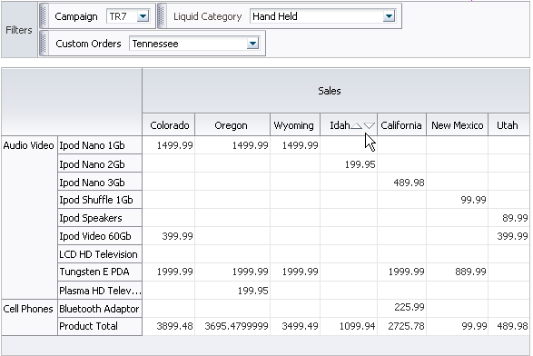

ピボット・テーブルには、行および列によるデータのグリッドが表示されます。図26-1 に、行と列に複数の属性がネストするピボット・テーブルを示します。
図26-1 複数の行および列を持つ売上げピボット・テーブル
この図は周囲のテキストで説明しています

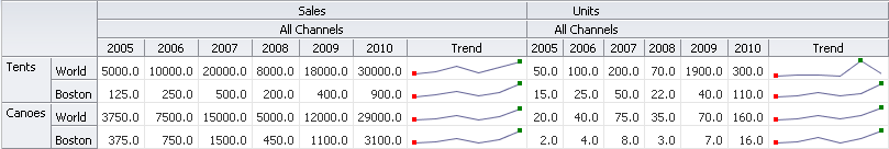

ピボット・テーブル・データ・セルでは、スパークチャート、ゲージおよびグラフなどの他のデータ表示コンポーネントをサポートします。図26-2 に、長期にわたるデータの傾向を表すスパークチャートがデータ・セルに表示されたピボット・テーブルを示します。
図26-2 データ・セルにスパークチャートが表示されたピボット・テーブル

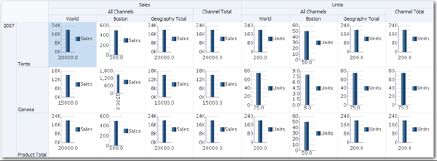

図26-3 に、データ・セルにグラフがスタンプされたピボット・テーブルを示します。

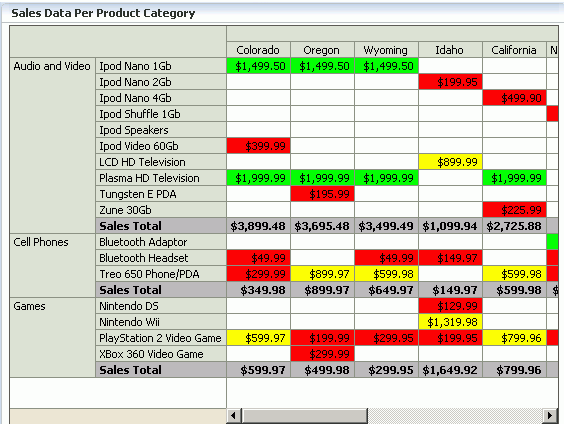

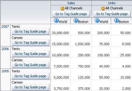

ピボット・テーブルのヘッダーおよびデータ・セルは、イメージ、アイコンまたはリンクの表示や、ストップライトおよび条件付き書式設定の表示のためにカスタマイズできます。図26-4 に、売上げ実績のレベルを表示するための条件付き書式設定を使用したピボット・テーブルを示します。

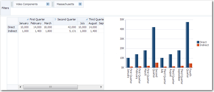

ピボット・フィルタ・バーを使用して、ピボット・テーブルに関連付けられているグラフ内のデータの表示を変更することもできます。図26-6 に、ピボット・テーブルとグラフに同時に表示されている四半期の売上げデータのフィルタ処理されたビューを示します。
図26-6 ピボット・テーブルおよびグラフに関連付けられたピボット・フィルタ・バー
この図は周囲のテキストで説明しています

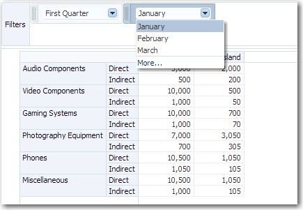

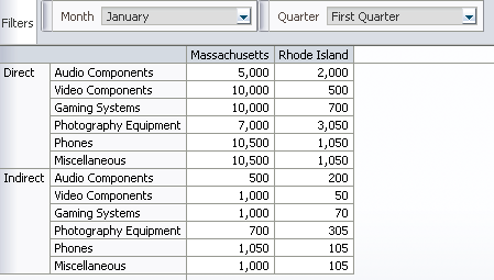

26.1.2.1 ピボット・フィルタ・バー

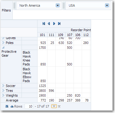

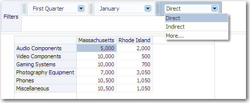

ピボット・テーブルのデータ・フィルタ処理能力は、オプションのピボット・フィルタ・バーにより強化できます。ピボット・テーブルの行エッジまたは列エッジですでに表示されなくなったゼロ以上のデータのレイヤーは、ページ・エッジでは表示されます。
図26-31 に、ピボット・テーブルに表示されるデータのフィルタ処理に使用可能な四半期および月のレイヤーを含むピボット・フィルタ・バーを示します。
図26-7 データ・レイヤー・フィルタを持つピボット・フィルタ・バー
この図は周囲のテキストで説明しています

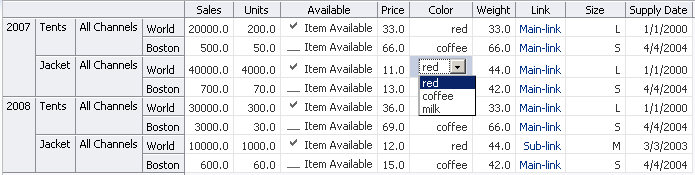

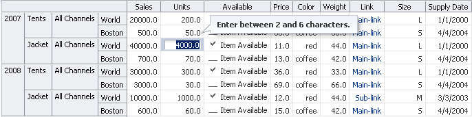

26.1.2.3 データ・セルの編集
ピボット・テーブルには、読取り専用のデータ・セルと編集可能なデータ・セルの両方を含めることができます。編集可能なセルは、入力コンポーネント(たとえば、af:inputTextまたはaf:comboBox)を含むセルです。
編集可能なセルを含むピボット・テーブルが最初に表示されるとき、最初のデータ・セルが選択されていて、ピボット・テーブルが編集のために開いています。ユーザーは、セルをクリックすることでピボット・テーブル内のどこでも編集を開始して、セル値を編集または上書きできます。ユーザーは、編集可能なセルでクリックすることで、セル内の特定の場所を指定し、矢印キーを使用してそのセル内で移動できます。編集可能なセル上で実行された編集は、[Esc]を押せば元に戻すことができます。
注意:
[Esc]キーを押しても、値リスト・コンポーネント(af:inputComboboxListOfValuesなど)で選択した値は元に戻りません。これは、ドロップダウンを閉じると、ただちに値が送信されるためです。
図26-11 に、直接編集のために開かれたピボット・テーブルのデータ・セルを示します。

ドロップダウン・リストの編集のために選択されたデータ・セルは、図26-12 で示すように表示されます。

ピボット・テーブルでは、ピボット・テーブル内のデータのソートがサポートされています。ソートが有効な場合、ユーザーが列ヘッダーの最も内側のレイヤーにマウスを移動すると、昇順ソートと降順ソートのアイコンが表示されます。
デフォルトでは、pivotTableコンポーネントのsortMode属性はgroupedに設定されており、行エッジの最も内側から2番目のレイヤーによってグループ化されたデータを効果的にソートします。図26-13 では、World Sales列内のデータが降順にソートされています。ここでは、各年内の製品がグループ化され、それによっても降順にソートされています。
図26-13 ピボット・テーブルの昇順および降順ソート・アイコン
この図は周囲のテキストで説明しています

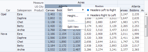

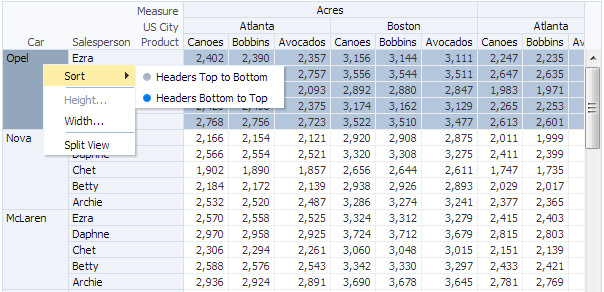

コンテキスト・メニュー・オプションを使用して、列および行ヘッダーを基準にデータ表示をソートすることもできます。列または行ヘッダーでソート順を設定すると、そのレイヤー内のすべての列および行も同様にソートされます。図26-14 に示すピボット・テーブルでは、US City列ヘッダーが左から右にソートされており、ソート順を右から左に変更するためのコンテキスト・メニュー・オプションがあります。
図26-14 ピボット・テーブルの列ヘッダーのソート
この図は周囲のテキストで説明しています
図26-15 に示すピボット・テーブルでは、Car行ヘッダーが下から上にソートされており、ソートを上から下に変更するためのコンテキスト・メニュー・オプションがあります。

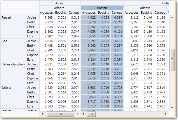

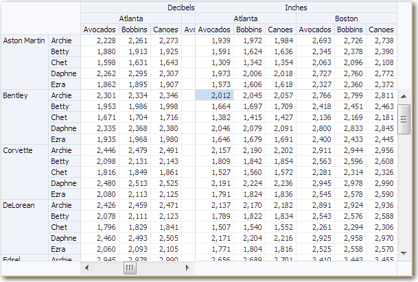

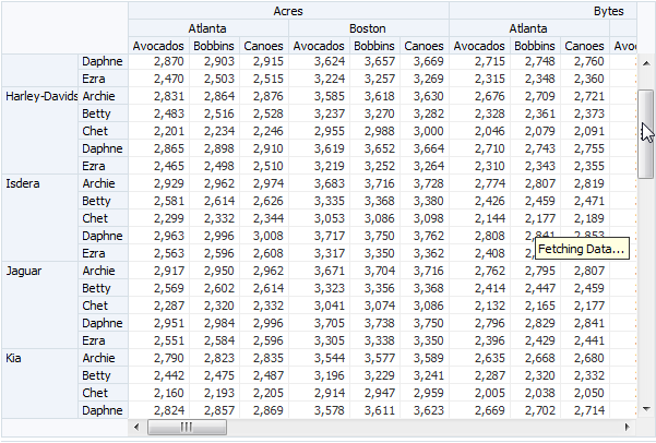

ピボット・テーブルでは、パフォーマンスを維持しながら、大規模なデータ・セットをサポートするために、オンデマンド・データ・スクロールおよび固定ページ・コントロールの両方がサポートされています。
スクロール中は、ピボット・テーブルでスクロールにより表示されるデータのみがロードされます。ユーザーが垂直または水平にスクロールすると、スクロールで表示されたデータがピボット・テーブルの一部にフェッチされ、不要になったデータは廃棄されます。図26-18 に、オンデマンド・データ・スクロールを使用して大規模なデータ・セットを表示するピボット・テーブルを示します。
図26-18 ピボット・テーブルのオンデマンド・データ・スクロール
この図は周囲のテキストで説明しています

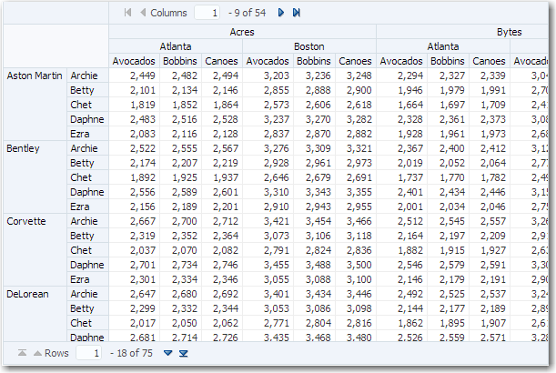

デスクトップ・アプリケーションやタッチ装置のモバイル・ブラウザに対しては、ピボット・テーブルの大規模なデータ・セットのナビゲーション用に、スクロールバーのかわりにページ・コントロールを構成できます。たとえば、図26-19 に示すように、列のページ・コントロールはピボット・テーブルの上部に、行のページ・コントロールはピボット・テーブルの下部に表示されます。
図26-19 ピボット・テーブルの列と行のページ・コントロール

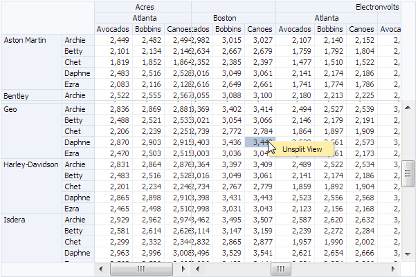

26.1.2.8 大規模データ・セットの分割ビュー
大規模データ・セットを表示するピボット・テーブルを構成して、ユーザー定義のデータ分割ビューをサポートできます。分割ビューでは、ピボット・テーブルは、垂直方向、水平方向またはその両方の方向の複数のペインに分割され、表内で並んでいない行または列を並べて表示できます。
リスナーが有効化されている場合、ピボット・テーブルに分割が正常に追加された後、またはピボット・テーブルから分割が正常に削除された後、リスナーに通知が送信されます。たとえば、週をスクロールする間、集計レベルの年情報を年の最後に同時に表示することが必要な場合があります。
デフォルトでは、データのビューを分割または分割解除するオプションは、ピボット・テーブルのヘッダーまたはデータ・セルのコンテキスト・メニューから使用できます。ユーザーは、列、行またはその両方を分割して、ピボット・テーブルの表示可能ペインを定義できます。各ペインに割り当てられる使用可能スペースの部分は、「分割表示」コマンドを呼び出したときのセルのスクロール位置により決まります。
列のみ分割するには、2番目のペインの最初の列にする列の列ヘッダー・セルを選択し、コンテキスト・メニューで「分割表示」を選択します。図26-20 に、ピボット・テーブル・データの列のみ分割されたビューを示します。
図26-20 ピボット・テーブル・データの列のみ分割されたビュー

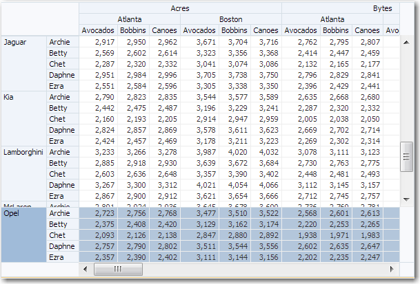

行のみ分割するには、2番目のペインの最初の行にする行の行ヘッダー・セルを選択し、コンテキスト・メニューで「分割表示」を選択します。図26-21 に、ピボット・テーブル・データの行のみ分割されたビューを示します。
図26-21 ピボット・テーブル・データの行のみ分割されたビュー
この図は周囲のテキストで説明しています

ピボット・テーブルを分割ビューから元の構成に戻すには、図26-23に示されているように、いずれかのセルを選択し、コンテキスト・メニューで「連続表示」を選択します。
図26-23 ピボット・テーブルの「連続表示」コマンド
この図は周囲のテキストで説明しています

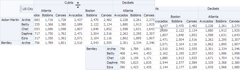

26.1.2.9 サイズ設定
ピボット・テーブルでは、ピボット・テーブルが最初に表示されたときに使用できるスペース内で、行、列およびレイヤーのサイズを自動設定します。これらの行、列、レイヤーは手動でサイズを変更できます。
ピボット・テーブルのデフォルト・サイズは、横300ピクセル、縦300ピクセルです。行、列またはレイヤーのサイズは、行セパレータ、列セパレータまたはレイヤー・セパレータを新しい位置にドラッグすることで、実行時に変更できます。行または列ヘッダーで、サイズを変更する行、列またはレイヤーと、次の行、列またはレイヤーとの間のセパレータ上にカーソルを置きます。カーソルが両方向の矢印に変わったら、行、列またはレイヤーの点線のセパレータをクリックして目的の位置にドラッグします。図26-24 に、両方向の矢印および点線のサイズ変更インジケータを示します。
図26-24 ピボット・テーブルのサイズ変更インジケータ
この図は周囲のテキストで説明しています
行、列またはレイヤーのサイズを変更すると、ピボット操作を実行するまで新しいサイズが維持されます。ピボット操作後、新しいサイズはクリアされ、ピボット・テーブルの行、列およびレイヤーは元のサイズに戻ります。
ピボット操作を行わない場合、セッション中は新しいサイズのままになります。ただし、これらのサイズはMDS (メタデータ・サービス)のカスタマイズでは保存できません。

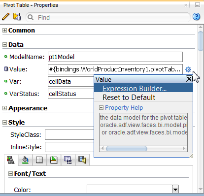

簡単なUI優先開発を使用してページを設計しているときには、「コンポーネント」ウィンドウを使用してピボット・テーブルをページに追加します。ページにピボット・テーブルが追加されると、「プロパティ」ウィンドウを使用して、データ値を指定し、ピボット・テーブルに追加の表示属性を構成できます。
「プロパティ」ウィンドウで、各属性フィールドのドロップダウン・メニューを使用して、プロパティの説明、およびEL式ビルダーまたはその他の専用ダイアログの表示などのオプションを表示できます。図26-27 に、ピボット・テーブル・コンポーネントのvalue属性のドロップダウン・メニューを示します。
図26-27 ピボット・テーブル・コンポーネントの「値」属性のドロップダウン・メニュー
この図は周囲のテキストで説明しています

  3. 「データ」セクションを開きます。このセクションを使用して、次の属性を設定します。
    • Value: ピボット・テーブルをバインドするオブジェクトのEL式を指定します。oracle.adf.view.faces.bi.model.DataModelのインスタンスを使用可能です。
    • VarおよびvarStatus: スタンプされたdataCellコンポーネントおよびheaderCellコンポーネントのセル・データにアクセスする変数の指定に使用します。詳細は、「varおよびvarStatusプロパティの使用方法」を参照してください。

26.2.6 大規模なデータ・セットの表示について
ADF Faces Webアプリケーションを開発している場合、ピボット・テーブルではデフォルトで、フェッチしているデータのサイズを超えるデータを表示するために垂直または水平のスクロールバーが使用されます。また、図26-19 に示されているように、ユーザーが特定の行のページにジャンプできる垂直または水平ページ・コントロールを構成できます。ページ・コントロールを構成するには、pivotTableコンポーネントのscrollPolicy属性をpageに設定します。
デフォルトでは、ピボット・テーブルがモバイル・デバイスでレンダリングされる場合、フェッチされるデータのサイズを超える行を表示するためにページ・コントロールが使用されます。モバイル・デバイスにピボット・テーブルを表示するには、以下を行う必要があります。
  • ピボット・テーブル・コンポーネントをフロー・コンテナ(つまり、子を拡大しないコンポーネント)の中に配置します。フロー・コンテナ・コンポーネントの詳細は、「ジオメトリ管理およびコンポーネントの拡大」を参照してください。
  • scrollPolicy属性をauto(ページがデスクトップ・デバイスでも実行される場合)、またはpage(ページがモバイル・デバイスのみで実行される場合)に設定します。
ピボット・テーブルがフロー・コンテナの中にない場合、または属性が正しく設定されていない場合は、ページではなくスクロールバーが表示されます。
注意:
1000行を超える行ベースのデータ・セットの場合、データベース内でサマリー・データを事前に計算してピボット・テーブルに送信する行数を制限します。これによって、データの集計に必要なリソースを減らします。ビュー・オブジェクトを調整して、データベースからデータを取得する方法を設定できます。デフォルトの設定値の「すべての行」(1回の行数)を使用します。詳細は、『Oracle Application Development FrameworkによるFusion Webアプリケーションの開発』のビュー・オブジェクトごとの適切な調整の考慮に関する項を参照してください。
dvt:pivotTableコンポーネントのcolumnFetchSizeおよびrowFetchSize属性を設定することによって、データ・フェッチ・ブロックの列数および行数を指定することもできます。

<dvt:pivotTable
                  id="pivotTable3"
                  value="#{pivotTableMemberFormatting.dataModel}"
                  var="cellData"
                  varStatus="cellStatus">
  <dvt:headerCell>
    <af:switcher
                 facetname="O___b_cellData_layerName__b__"
                 defaultFacet="Other">
      <f:facet name="Product">
        <af:outputText id="ot1"
                       value="#{cellData.dataValue}"
                       inlineStyle="color:#{(cellData.dataValue == 'Canoes' ?
                       'red' : 'blue')};"/>
      </f:facet>
      <f:facet name="Other">
        <af:outputText id="ot2" value="#{cellData.dataValue}"/>
      </f:facet>
    </af:switcher>
  </dvt:headerCell>
  <dvt:dataCell>
    <af:outputText id="ot3" value="#{cellData.dataValue}"
                   inlineStyle="color:#{(cellStatus.members.Product.dataValue ==
                   'Canoes' ? 'red' : 'blue')};"/>
  </dvt:dataCell>
</dvt:pivotTable>
サンプル・コードでは、各データ・セル値プロパティを使用する場合の構文を次のように説明しています。
  • var: [varプロパティ].[データ・セル・メタデータ・キーワード]
    サンプル・コードでは、af:outputTextの値は、現在のセルの値の#{cellData.dataValue}に設定されています。
  • varStatus: [varStatusプロパティ].[メンバー].[レイヤー名].[ヘッダー・セルのメタデータのキーワード]
    データ・セル・コンポーネント値は、ピボット・テーブルのvarStatus (cellStatus)とその後に続くmembers(現在のデータ・セルと同じ行または列に対応したヘッダー・セルにアクセスするため)、目的のヘッダー・セルを含むレイヤー名(Product)、ヘッダー・セル・メタデータ・キーワードdataValueを参照します。
サンプル・コードから結果のピボット・テーブルを示します。
図26-28 ヘッダー・セルのスタンプに基づき書式設定されたピボット・テーブル
この図については周囲のテキストで説明しています。
varおよびvarStatusを使用して、ピボット・テーブルにスパークチャートおよびゲージをスタンプすることもできます。
<dvt:pivotTable id="pivotTable1"
                value="#{pivotTableSparkChart.dataModel}"
                var="cellData"
  <dvt:dataCell>
    <af:switcher id="s2"
                 facetname="O___b_cellData_dataIsTotal__b__"
                 defaultFacet="false">
      <f:facet name="true">
        <dvt:sparkChart id="sc1" shortDesc="Spark Chart"
                        highMarkerColor="#008200"
                        lowMarkerColor="#ff0000">
          <af:iterator id="i1"
                       value="#{cellData.aggregateCollection}"
                       var="sparks" >
            <dvt:sparkItem id="si1"
                           value="#{sparks.dataValue}"/>
          </af:iterator>
        </dvt:sparkChart>
      </f:facet>
      <f:facet name="false">
        <af:outputText id="ot1" value="#{cellData.dataValue}"/>
      </f:facet>
    </af:switcher>
  </dvt:dataCell>
  <dvt:headerCell>
    <af:switcher id="s3"
                 facetname="O___b_cellData_isTotal__b__"
        <af:outputText id="ot2" value="Trend"/>
      </f:facet>
        <af:outputText id="ot3" value="#{cellData.dataValue}"/>
      </f:facet>
    </af:switcher>
  </dvt:headerCell>
</dvt:pivotTable>
結果のピボット・テーブルは、図26-2 に示しています。

af:switcherを使用してヘッダー・セルのスタンプ設定を構成し、headerCellの子としてコンポーネントを使用して、レイヤー名によりスタンプされるコンポーネントのタイプを変更する(つまり、地理、販路などの異なるコンテンツ)ことができます。
<dvt:pivotTable id="goodPT"
                inlineStyle="width:100%;height:600px;"
                binding="#{editor.component}"
                contentDelivery="immediate"
                value="#{pivotTableHeaderCellDemo.dataModel}"
                headerFormat="#{pivotTableHeaderCellDemo.getHeaderFormat}"
                dataFormat="#{pivotTableHeaderCellDemo.getDataFormat}"
                var="cellData"
                summary="pivot table">
  <dvt:headerCell id="goodHC>
    <af:switcher id="sw" facetName="#{cellData.layerName}" defaultFacet="Other">
      <f:facet name="Geography">
        <af:group id="g1">
          <af:icon id="idicon11" name="info" shortDesc="Icon" />
          <af:outputText  value="#{cellData.dataValue}" id="ot11"
                          shortDesc="#{cellData.dataValue}" />
        </af:group>
      </f:facet>
      <f:facet name="Channel">
        <af:group id="g2">
          <af:panelGroupLayout id="pgl2" layout="vertical">
          <af:link shortDesc="Sample Link"
                   icon="/images/pivotTableCSVDemo/smily-normal.gif"
                   hoverIcon="/images/pivotTableCSVDemo/smily-glasses.gif"
                   id="cil1"/>
          <af:outputText  value="#{cellData.dataValue}" id="ot1" />
        </af:group>
        <af:button text="Go to Tag Guide page" immediate="true"
                          action="guide" id="cb1"/>
          </af:panelGroupLayout>
      </f:facet>
        <af:panelGroupLayout id="pgl3" layout="vertical">
          <af:outputText value="#{cellData.dataValue}" id="ot12" />
                                                        action="guide" id="cb2"/>
      </f:facet>
        <af:link text="#{cellData.dataValue}"
                        shortDesc="#{cellData.dataValue}" immediate="true"
                        action="guide" id="idlink11"/>
      </f:facet>
    </af:switcher>
  </dvt:headerCell>
</dvt:pivotTable>
図26-29 に、サンプル・コードの結果のピボット・テーブルを示します。
図26-29 ピボット・テーブルのヘッダー・セルのスタンプ
この図は周囲のテキストで説明しています
af:switcherを使用してデータ・セルのスタンプ設定を構成し、dataCellの子としてコンポーネントを使用して、尺度によりスタンプされるコンポーネントのタイプを変更する(つまり、売上、重量などの異なるコンテンツ)ことができます。
<dvt:pivotTable id="goodPT" var="cellData" varStatus="cellStatus">
  <dvt:dataCell>
    <af:switcher id="sw" facetName="#{cellStatus.members.MeasDim.value}"
      <f:facet name="Sales">
        <af:inputText id="idinputtext1" value="#{cellData.dataValue}"   />
      </f:facet>
      <f:facet name="Units">
        <af:inputText id="idinputtext2" value="#{cellData.dataValue}"   >
          <af:validateLength maximum="6" minimum="2" />
        </af:inputText>
      </f:facet>
      <f:facet name="Weight">
        <af:outputText id="idoutputtext1" value="#{cellData.dataValue}" />
      </f:facet>
      <f:facet name="Color">
        <af:selectOneChoice id="idselectonechoice"
                            value="#{cellData.dataValue}" label="Color">
          <af:selectItem label="red" value="red" shortDesc="shortDesc sample"/>
          <af:selectItem label="coffee" value="coffee"
                         shortDesc="Sample shortDesc text"/>
          <af:selectItem label="milk" value="milk"
                         shortDesc="Another shortDesc sample"/>
        </af:selectOneChoice>
      </f:facet>
      <f:facet name="Available">
        <af:selectBooleanCheckbox id="idselectbooleancheckbox"
                                  label="Availability" text="Item Available"
                                  autoSubmit="true"
      </f:facet>
      <f:facet name="Supply Date">
        <af:inputDate id="idinputdate1" value="#{cellData.dataValue}"
                      label="Change Date:" simple="true" >
          <af:validateDateTimeRange maximum="2020-12-31" minimum="1980-12-31" />
        </af:inputDate>
      </f:facet>
      <f:facet name="Link">
        <af:link text="#{cellData.dataValue}" immediate="true"
                        action="guide" id="idlink"/>
      </f:facet>
      <f:facet name="Size">
        <af:inputComboboxListOfValues label="Size"id="idInputComboboxListOfValues"
                                   searchDesc="Search Size"
                                   model="#{pivotTableEditBean.listOfValuesModel}"
                                   columns="3"   />
      </f:facet>
        <af:outputText id="idoutputtext2" value="#{cellData.dataValue}"   />

図26-30 に、サンプル・コードの結果のピボット・テーブルを示します。
図26-30 ピボット・テーブルのデータ・セルのスタンプ

26.4 ピボット・フィルタ・バーの使用方法
ピボット・フィルタ・バーを追加することにより、ピボット・テーブルでのデータ・フィルタ処理能力を強化できます。ピボット・テーブルの行エッジまたは列エッジですでに表示されなくなったゼロ以上のデータのレイヤーは、ページ・エッジでは表示されます。図26-31 に、ピボット・テーブルに表示されるデータのフィルタ処理に使用可能な四半期および月のレイヤーを含むピボット・フィルタ・バーを示します。
図26-31 データ・レイヤー・フィルタを持つピボット・フィルタ・バー
この図は周囲のテキストで説明しています
行、列またはページ・エッジ間でレイヤーをピボットすることにより、ピボット・テーブルでのデータの表示を変更することもできます。目的に応じてエッジ間でレイヤーをドラッグするには、ピボット・ハンドルを使用します。図26-32 に、Channelデータ・レイヤーをページ・エッジに対してピボットして変更されたピボット・テーブルとピボット・フィルタ・バーを示します。
図26-32 ピボット後のピボット・テーブルおよびピボット・フィルタ・バー
この図は周囲のテキストで説明しています

26.4.2 グラフでのピボット・フィルタ・バーの使用方法
ピボット・フィルタ・バーを使用して、グラフ内のデータのグラフィカル表示をフィルタ処理できます。たとえば、図26-6 に示されているように、ピボット・テーブルとグラフの両方に表示されている四半期の売上げデータのフィルタ処理されたビューを表示できます。
ピボット・フィルタ・バーをトリガーとして、ピボット・テーブルおよびグラフをターゲットとして構成するには、部分ページ・レンダリング(PPR)を使用します。PPRがトリガーされると、ターゲットとして構成されているコンポーネントが再レンダリングされます。コンポーネントは、partialTriggers属性をトリガー・コンポーネントの相対IDに設定することで、ターゲットとして構成します。相対IDの詳細は、「ページでのクライアント・コンポーネントの検索」を参照してください。PPRの詳細は、「部分ページ・コンテンツの再レンダリング」を参照してください。
たとえば、図26-6のピボット・テーブルおよびグラフを構成する場合は、次のようにします。
<dvt:pivotFilterBar id="pfb1" binding="#{editor.component}"
                    value="#{pivotFilterBar.queryDescriptor}" modelName="model1"
                    styleClass="AFStretchWidth"/>
<af:panelGroupLayout layout="horizontal" id="pgl2">
  <f:facet name="separator" >
    <af:separator id="s2"/>
  </f:facet>
    <af:spacer width="25px" id="s3"/>
      <dvt:pivotTable id="pt1" inlineStyle="width:400px" partialTriggers="::pfb1"
                      value="#{pivotFilterBar.dataModel}" modelName="model1"
                      summary="Quarterly Sales Pivot Table"/>
    <af:spacer width="50px" id="s4"/>
      <dvt:barGraph id="bar1" partialTriggers="::pfb1 ::pt1"
                    value="#{pivotFilterBar.dataModel}" shortDesc="Quarterly Sales
                        Bar Graph"/>

26.5.1 ピボット・テーブルでの選択の使用方法
ピボット・テーブルでの選択により、ユーザーはピボット・テーブルで複数のセルを選択できます。行ヘッダー、列ヘッダーまたはデータ・セルを含めて3つの領域のいずれか1つのみを一度に選択できます。
現在選択されているセルに基づいて、アプリケーションはコンテキスト・メニューのカスタマイズされたコンテンツの表示などの機能を実装できます。たとえば、現在選択されているヘッダー・セルを取得するには、次のようにします。
UIPivotTable pt = getPivotTable()
if (pt == null)
    return null;
HeaderCellSelectionSet headerCells = null;
if (pt.getSelection().getColumnHeaderCells().size() > 0) {
    headerCells = pt.getSelection().getColumnHeaderCells();
} else if (pt.getSelection().getRowHeaderCells().size() > 0) {
    headerCells = pt.getSelection().getRowHeaderCells();
実行時に、データ・セルを選択すると、図26-11 に示されているように、そのセルが強調表示されます。
図26-33 選択されたデータ・セル
この図は周囲のテキストで説明しています

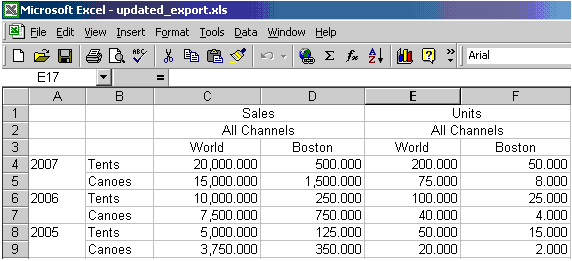

26.5.3 ピボット・テーブルからのエクスポート
ピボット・テーブルからMicrosoft Excelスプレッドシートにデータをエクスポートできます。ボタンやリンクなどのアクション・ソースを作成し、exportPivotTableDataコンポーネントを追加して、エクスポートするデータに関連付けます。ピボット・テーブル全体がエクスポートされるように、またはユーザーが選択した行、列またはデータ・セルのみがエクスポートされるようにコンポーネントを構成できます。たとえば、図26-34 は、ユーザーがデータをExcelスプレッドシートにエクスポートできるコマンド・ボタン・コンポーネントがあるピボット・テーブルを示しています。
図26-34 Excelへのエクスポート・ボタンがあるピボット・テーブル
この図は周囲のテキストで説明しています
実行時に、ユーザーがボタンをクリックすると、デフォルトでは、すべての行および列がコンポーネントのfilename属性で指定されたファイルに書き込まれたExcel形式でエクスポートされます。または、exportedData属性をselectedに設定することにより、ユーザー選択のみがエクスポートされるように、exportPivotTableDataコンポーネントを構成できます。たとえば、「Excelにエクスポート」ボタンの場合:
<dvt:pivotTable id="pivotTableToExport"
               value="#{pivotTableExport.dataModel}" summary="pivot table"/>
<h:panelGrid id="pfl" columns="2" cellpadding="3">
  <af:button text="Export All" id="exportAll">
    <dvt:exportPivotTableData exportedId="pivotTableToExport" type="excelHTML"
                              exportedData="all" filename="all.xls"
                              title="All pivotTable data"/>
  </af:button>
  <af:button text="Export Selected" id="exportSelected">
                              exportedData="selected" filename="selected.xls"
                              title="Selected pivotTable data"/>
  </af:button>
</h:panelGrid>
図26-35 に、「すべてのエクスポート」ボタンをクリックしたときの結果のExcelスプレッドシートを示します。
図26-35 Excelスプレッドシートへのピボット・テーブルのエクスポート
この図は周囲のテキストで説明しています

ヘッダーおよびデータ・セルの書式設定スタイルを適用することで、ピボット・テーブルで表示されるデータの様々な面を強調できます。図26-36 に、製品および製品カテゴリについて生成された売上げ合計のピボット・テーブルを示します。このピボット・テーブルでは、合計を含む行で、網掛けの背景に対してテキストが表示されます(スタイルの変更)。この変更は、ピボット・テーブルの行ヘッダー・セルとデータ・セルの両方に表示されます。合計の行ヘッダーには、「Sales Total」というテキストが含まれています。
ピボット・テーブルには、データ・セルのストップライト書式設定と条件付き書式設定も示されています。詳細は、「CellFormatを使用したストップライトおよび条件付き書式設定の構成」を参照してください。
図26-36 製品カテゴリごとの売上げデータ
この図は周囲のテキストで説明しています
たとえば、このコードを使用して、売上げ合計に必要で、ストップライトの書式設定には必要ないカスタム書式を作成できます。

26.6.3 CellFormatを使用したストップライトおよび条件付き書式設定の構成
ピボット・テーブルのセルのストップライト書式設定と条件付き書式設定は、セルのコンテンツをカスタマイズする一例です。この種のカスタマイズでは、ユーザーはストップライト書式設定に関連付ける高値と低値を指定するようアプリケーションから要求されることがあります。
通常、3つの色が次のように使用されます。
  • 高値以上の値は緑に色付けされ、問題がないことを示します。
  • 高値と低値の間の値は黄色に色付けされ、高度な基準に達していないことが警告されます。
  • 低値以下の値は赤に色付けされ、最低限許容されるレベルに達していないことを示します。
図26-36 に、最低限、許容範囲および基準以下の州の売上げに対するストップライト書式設定付きのデータ・セルを示します。
