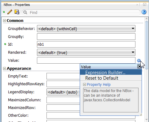

簡単なUI優先開発を使用してページを設計しているときには、「コンポーネント」ウィンドウを使用してNBoxをJSFページに追加します。nBoxコンポーネントをページにドラッグ・アンド・ドロップすると、NBoxがページに追加され、「プロパティ」ウィンドウを使用してデータの値の指定、および追加の表示属性の構成ができます。
「プロパティ」ウィンドウで、プロパティ・フィールドにマウス・カーソルを合わせると表示されるアイコンをクリックすることで、プロパティの説明や編集オプションを表示できます。図25-5 に、NBoxのvalue属性のドロップダウン・メニューを示します。

NBoxをページに追加するには:
  1. 「コンポーネント」ウィンドウで、「ADFデータ視覚化」ページの「共通」パネルから、NBoxをページにドラッグ・アンド・ドロップします。
  2. 「プロパティ」ウィンドウに、NBoxの属性を表示します。ヘルプ・ボタンを使用して、nBoxコンポーネントのタグの完全なドキュメントを表示します。
