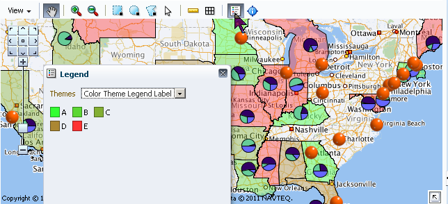

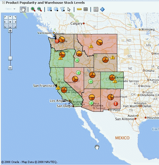

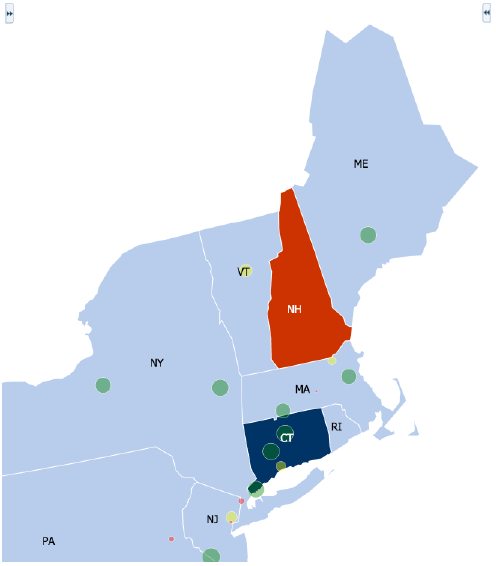

図29-1 に、色、ポイントおよびグラフ・テーマを使用した地理マップを示します。
図29-1 色、点および円グラフ・テーマを使用した米国南西部の地理マップ
この図は周囲のテキストで説明しています

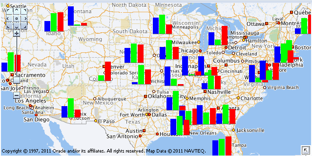

図29-2 に、カスタマイズした棒グラフ・テーマを使用した地図マップを示します。
図29-2 カスタム棒グラフ・テーマを使用した地理マップ
この図は周囲のテキストで説明しています

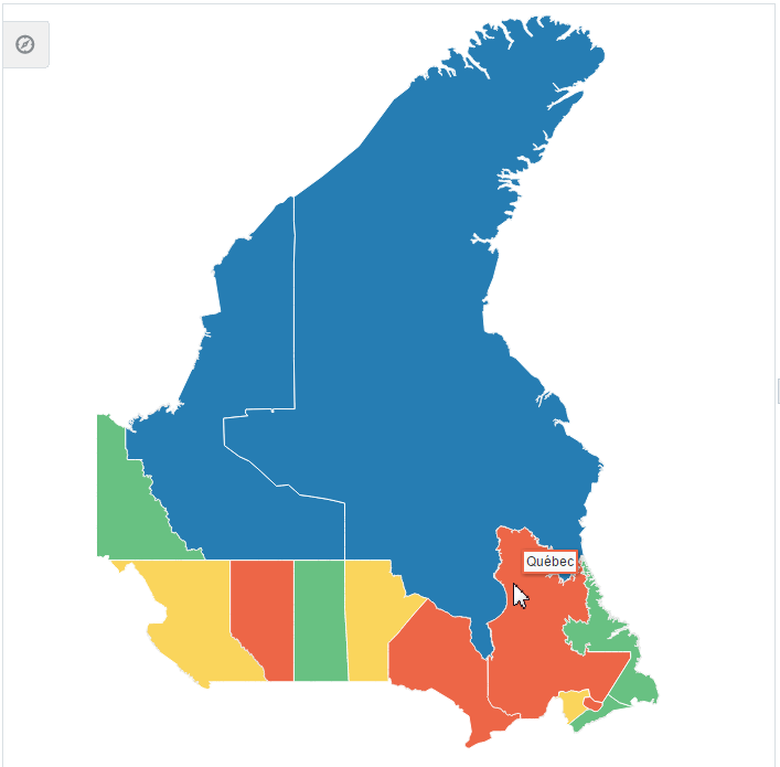

テーマ・マップでは、地理的位置に関連付けられたデータの傾向またはパターンが表示されます。データは、たとえばデータ値に基づいた塗りつぶし色を使用したり、マーカーをリージョンに関連付けたり、あるいはその両方により、リージョンごとにスタイル設定されます。

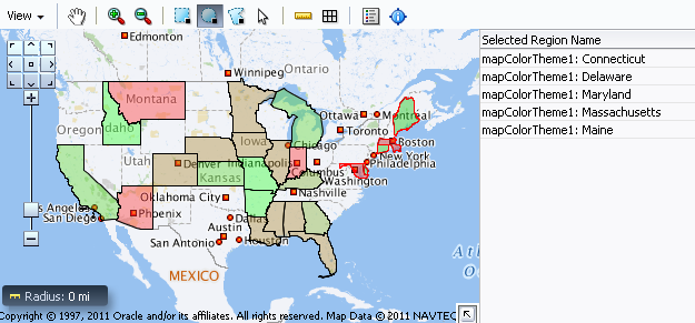

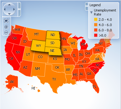

図29-3 に、米国の州ごとの失業率を表示するテーマ・マップを示します。マップには、失業率が2.0-4.0パーセントの州が複数選択されている状態が表示されています。
図29-3 米国の失業率のテーマ・マップ
この図は周囲のテキストで説明しています

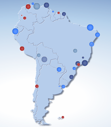

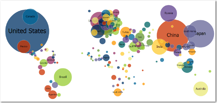

図29-4 に、南米の主要都市の規模の段階的シンボルを表示するテーマ・マップを示します。
図29-4 南米の都市を規模別に示したテーマ・マップ
この図は周囲のテキストで説明しています

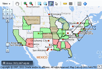

  • 情報パネル: スケールの上の左下隅に緯度と経度を表示します。図29-6 に、情報パネルを示します。デフォルトでは、情報パネルは表示されません。このパネルは、「表示」メニューから、またはツールバー上の「情報」ボタンをクリックして表示できます。
  • 測定パネル: 現在使用しているツールバーのツールに応じて、距離、領域、半径のいずれかが表示されます。[ラベル] [値] [単位]の形式で、情報パネルの右にテキストが表示されます。図29-7 に、距離測定の測定パネルを示します。領域測定および半径測定は、適切なラベルを使用して同様に表示されます。
    図29-7 マップの情報パネルの横にある測定パネル
    この図は周囲のテキストで説明しています

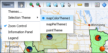

    • 「表示」メニュー: 表示するテーマの制御、表示する特定のテーマの選択、ズーム制御、凡例、情報パネルおよび凡例を表示するかどうかの決定を行います。図29-9 に、「表示」メニューのサンプルを示します。
      図29-9 マップの「表示」メニュー
      この図は周囲のテキストで説明しています

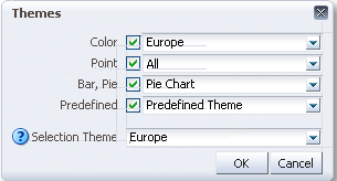

      「表示」メニューの「テーマ」オプションを選択すると、複数のテーマがある場合に地理マップを構成するためのダイアログが開きます。図29-10 に、マップの「テーマ」ダイアログのサンプルを示します。
      図29-10 マップの「テーマ」ダイアログ
      この図は周囲のテキストで説明しています

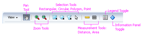

    • ツールバーのボタン: 地理マップと対話する次のユーザー制御を提供します。
      • パン: ビュー内でのドラッグ・アンド・ドロップ操作により、マップをパンするために使用します。
      • ズーム: マップ・ビューでのズーム・インまたはズーム・アウトに使用します。
      • 選択: マップ上の定形(矩形、円形または多角形)領域または点を選択するために使用します。選択内のテーマは強調表示されます。
      • 測定: マップの距離およびエリアの測定ツールの非表示または表示を切り替えるために使用します。
      • 凡例: マップの凡例の非表示または表示を切り替えるために使用します。
      • 情報パネル: マップの情報パネルの非表示または表示を切り替えるために使用します。
      図29-11 に、マップのツールバー・ボタンによってサポートされる機能を示します。

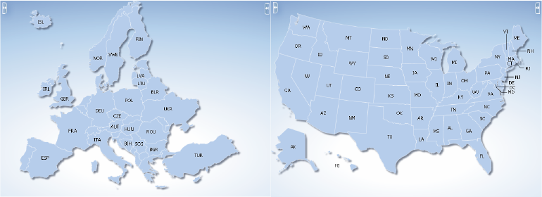

    • 米国
    • 米国およびカナダ
    • 世界
    • アフリカ
    • アジア
    • ヨーロッパ
    • 北米
    • 中米
    • 南米
    • アジア太平洋(APAC)
    • ヨーロッパ、中東およびアフリカ(EMEA)
    • 世界のリージョン
    注意:
    テーマ・マップ・コンポーネントは、カスタム・ベース・マップおよびポイント・データ・レイヤーをサポートしています。詳細は、「テーマ・マップのベース・マップの定義」を参照してください。

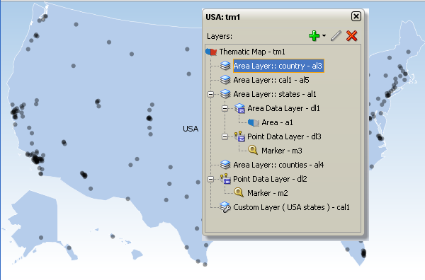

  • エリア・レイヤーとラベル: それぞれの基準となるマップには、地理的階層でレベルを表すいくつかのリージョンが含まれています。たとえば、米国マップでは、階層は国→州→郡です。階層関係ではリージョン内のドリルをサポートしています。表示されるとき、基準となるマップに関連付けられた都市は、データ・ポイントとして表示されます。デフォルトでは、1つのエリア・レイヤー内の各リージョンには、カスタマイズ可能なラベルが表示されます。
    テーマ・マップでは、1つ以上のカスタム・エリア・レイヤー、既存のエリア・レイヤーまたは別のカスタム・リージョンのいずれかに基づく名前付きのリージョン・グループがサポートされます。カスタム・リージョンは、基準となるマップの地理階層に自然にぴったり収まります。たとえば、郡レイヤーに基づくカスタム・エリア・レイヤーは、階層内で米国の州と米国の郡との間に表示されます。
  • データ・レイヤー: 各テーマ・マップのデータ・レイヤーは、データ・コレクションにバインドされ、データをエリアまたはマーカー、もしくはその両方として表します。マップ・レイヤーには、一度に1つのデータ・レイヤーのみ表示できるのに対し、データ・マーカーは複数を同時に表示できます。データ・レイヤーには、次の2種類があります。
    • エリア・データ・レイヤー: 地理エリア、あるいは経度と緯度またはX座標とY座標としてマップの位置に関連付けられた点により定義されたエリア。データは、色と塗りつぶしパターンまたはマーカー、もしくはその両方でスタイル設定します。
    • ポイント・データ・レイヤー: 経度と緯度またはX座標とY座標としてマップの位置に関連付けられた点の位置。データは、thematicMapコンポーネントで使用可能な形状、カスタム形状、またはグラフィック・ファイルを使用して、マーカーまたはイメージで表されます。

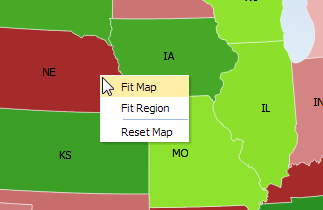

  • コンテキスト・メニュー: デフォルトでは、テーマ・マップにビューポートの背景、マップ・リージョンおよびデータ・マーカーのコンテキスト・メニューが表示されます。カスタム・コンテキスト・メニューの項目は、デフォルトのメニューに追加できます。
    図29-13 に、マップ・ビューポートのデフォルトのコンテキスト・メニューを示します。データ・マーカーにも同じメニュー項目が使用できます。
    図29-13 マップ・ビューポートの背景のコンテキスト・メニュー
    この図は周囲のテキストで説明しています
    図29-14 に、マップ・リージョンのコンテキスト・メニューを示します。
    図29-14 マップ・リージョンのコンテキスト・メニュー
    この図は周囲のテキストで説明しています

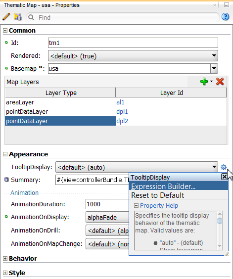

簡単なUI優先開発を使用してページを設計しているときには、「コンポーネント」ウィンドウを使用して地理マップをJSFページに追加します。ページに地理マップ・コンポーネントをドラッグ・アンド・ドロップすると、Oracle MapViewerサービスと、オプションでジオコーダ・サービスを構成するように要求されます。
構成を完了して、ページに地理マップが追加されると、「プロパティ」ウィンドウを使用して、マップに追加の表示属性を構成できます。

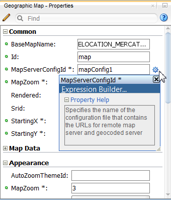

「プロパティ」ウィンドウで、各属性フィールドのドロップダウン・メニューを使用して、プロパティの説明、およびEL式ビルダーまたはその他の専用ダイアログの表示などのオプションを表示できます。図29-15 に、テーマ・マップ・コンポーネントmapServerConfigId属性のドロップダウン・メニューを示します。
図29-15 地理マップMapServerConfigId属性のドロップダウン・メニュー
この図は周囲のテキストで説明しています

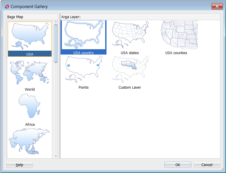

ページに地理マップを追加する手順:

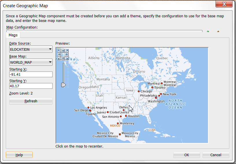

  1. 「コンポーネント」ウィンドウの「ADFデータ視覚化」ページで、「マップ」パネルから「地理マップ」をページにドラッグ・アンド・ドロップし、「地理マップの作成」ダイアログを開きます。ダイアログの「マップ」ページを使用して、次の2つの方法のいずれかで「マップ構成」を指定します。
    • ドロップダウン・リストを使用して、使用可能な構成を選択します。
    • 「追加」アイコンをクリックして、「地理マップ構成の作成」ダイアログを開きます。
      ダイアログで「MapViewer URL」と「ジオコーダURL」をそれぞれのドロップダウン・リストから指定するか、「追加」アイコンをクリックしてそれぞれのURLに対して「URL接続の作成」ダイアログを開きます。
      注意:
      Oracle AS MapViewerサービスには次のURLを使用します: http://elocation.oracle.com/mapviewer
      Oracle AS Geocoderサービスには次のURLを使用します: http://elocation.oracle.com/geocoder/gcserver
    ダイアログのヘルプを参照するには、[F1]を押すか「ヘルプ」をクリックします。各ダイアログで構成の作成を完了すると、その設定が「地理マップの作成」ダイアログに反映されます。図29-16 に、指定を完了したダイアログのサンプルを示します。
    図29-16 「地理マップの作成」ダイアログの「マップ」ページ
    この図は周囲のテキストで説明しています
  2. 必要に応じて、マップの「プレビュー」コントロール・パネルを使用して、基準となるマップの中央揃えおよびズームのレベルを調整します。「リフレッシュ」をクリックすると、「開始X」(中央のX座標)、「開始Y」(中央のY座標)および「ズーム・レベル」(初期ズーム・レベル)の値が更新されます。ヘルプを参照するには、[F1]を押すか「ヘルプ」をクリックします。

  3. 「プロパティ」ウィンドウに、地理マップの属性を表示します。ヘルプ・ボタンを使用して、mapコンポーネントの完全なタグ・ドキュメントを表示します。
  4. 「外観」セクションを開きます。このセクションを使用して、次の属性を設定します。
    • ShowScaleBar: マップ・スケール・バーの表示の指定に使用します。デフォルト値はfalseです。
    • ZoomBarPosition: マップ・ズーム・バーの位置の指定に使用します。デフォルト値は、マップの左側に配置する「左」です。その他の有効値は、マップの右側に配置する「右」と、ズーム・バーを表示しない「none」です。
    • AutoZoomThemeId: マップ・ビューおよびズーム・レベルが初期マップ表示上で中央揃えされるテーマのIDの指定に使用します。「AutoZoomStrategy」で設定された値は、マップでどのように中央およびズーム・レベルが調整されるかを決めるために使用されます。
    • ShowInfoArea: 情報エリアの表示の指定に使用します。デフォルト値はtrueです。
    • MapZoom: 地理マップの初期ズーム・レベルの指定に使用します。ズーム・レベルは、ベース・マップの一部としてマップ・キャッシュ・インスタンスで定義されます。
    • Unit: 地理マップで使用する測定単位の指定に使用します。デフォルト値は「マイル」です。この属性は「メートル」に設定することもできます。
    • 「選択」サブセクション: 面(矩形、円形、多角形)および点の外観選択ツールの定義には、このサブセクションの属性を使用します。詳細は、「マップ選択のカスタマイズおよび使用方法」を参照してください。
  5. 「その他」セクションを開きます。このセクションを使用して、次の属性を設定します。
    • AutoZoomStrategy: マップの中心とズーム・レベルがどのように調整されるかの指定に使用します。「AutoZoomStrategy」値が「MAXZOOM」(デフォルト)に設定されている場合、マップは最大レベルまでズームされ、「AutoZoomThemeId」内のすべてのオブジェクトが表示されます。「AutoZoomStrategy」が「CENTERATZOOMLEVEL」に設定されている場合、マップの中心がAutoZoomThemeId内のテーマに設定され、「MapZoom」属性の値が開始ズーム・レベルとして使用されます。
    • Summary: 地理マップの説明を入力します。この説明は、スクリーン・リーダーのユーザーがアクセスします。

次に、ADFデータ・コントロール・パネルおよびテーマ・バインディング・ダイアログを使用して、データを色、点、円グラフまたは棒グラフ・テーマで表示するように、地理マップを構成できます。地理マップへのデータ表示方法の構成の詳細は、『Oracle Application Development FrameworkによるFusion Webアプリケーションの開発』の「データバインドされた地理マップおよびテーマ・マップの作成」の章を参照してください。

地理マップには、データを色、円グラフおよび棒グラフのテーマで表示するマップ・エリア用の選択ツールが用意されています。デフォルトでは、選択ツールはマップ・ツールバー上にあり、長方形、円形、多角形または点の選択オプションが含まれています。
図29-17 に、1つの色テーマでマップ内の1つのエリアを選択するための多角形ツールの使用例を示します。
図29-17 マップの多角形選択ツール
この図は周囲のテキストで説明しています
ユーザーが、mapToolbar上の長方形ツール、円形ツール、多角形ツールまたはポイント・ツールを使用して、colorTheme、barGraphThemeおよびpieGraphThemeで選択するときの選択ツールで使用される属性をカスタマイズできます。

    • SelectionFillColor: 選択されたリージョンに適用する塗りつぶしの色の指定に使用します。有効な値はRGB 16進数です。たとえば、黒を指定するには、color="#000000"とします。デフォルト値は#49E0F6です。
    • SelectionStrokeColor: 選択されたリージョンに適用する線の色の指定に使用します。有効な値はRGB 16進数です。たとえば、デフォルトの色の黒を指定するには、color="#000000"とします。
    • SelectionOpacity: 選択されたリージョンに適用する塗りつぶしの色の不透明度の指定に使用します。有効な値の範囲は0から100で、0は100%の透明、100は不透明です。デフォルト値は40です。
エンド・ユーザーが選択ツールをクリックし、そのツールを使用してマップ上のあるエリアを強調表示すると、そのエリア内のデータ値は、表などの別のUI要素内に表示するか、選択リスナーを使用して、情報パネル内で合計することができます。
図29-18 に、赤の色で縁取られたエリア内で州が選択されているマップを示します。このエリアの関連情報は、関連付けられた表に表示されています。
図29-18 選択されたマップ・エリアと表データの表示
この図は周囲のテキストで説明しています

29.3.4 マップの凡例をカスタマイズする方法
マップの凡例は、マップのテーマ・データをシンボルとラベルの組合せで説明します。凡例はデフォルトで、マップの初期表示上のポップアップに表示され、マップのツールバーを追加して構成すると、ユーザーが凡例のツールバー・ボタンをクリックしたときに、マップの凡例がウィンドウに表示されるようにすることができます。
複数のテーマを構成すると、テーマごとに凡例を表示するために、ドロップダウン・リストを使用できます。図29-19 に、複数のテーマの1つの凡例が表示されたマップを示します。
図29-19 地理マップ・テーマの凡例表示
この図は周囲のテキストで説明しています
注意:
凡例ツールバー・ボタンを使用可能にするには、マップにツールバーを追加して構成する必要があります。詳細は、「地理マップへのツールバーの追加」を参照してください。

29.4.3 色マップ・テーマのカスタマイズ方法
色マップ・テーマを作成する際、背景レイヤーに使用する色をカスタマイズできます。最小レンジと最大レンジに関連付ける色を指定し、テーマに使用する色レンジの数を指定できます。たとえば、色がマップ上の人口と関連する場合、人口が最も少ないエリアには最小色が表示され、人口が最も多いエリアには最大色が表示されます。最小色と最大色の間の色のグラデーションが、これらの値の間のレンジに表示されます。
始める前に:
マップの属性やマップの子タグが機能にどのような影響を与えるかについて理解しておくと役立ちます。詳細は、「地理マップ・コンポーネントの構成」を参照してください。
ページにすでにマップが存在している必要があります。ない場合は、この章の指示に従ってマップを作成します。詳細は、「ページへの地理マップの追加方法」を参照してください。
マップでデータを表示するために、1つのマップの色テーマがすでに構成されている必要があります。
色マップ・テーマの色をカスタマイズする手順:
  1. 構造ウィンドウで「dvt:mapColorTheme」コンポーネントを右クリックし、「プロパティに移動」を選択します。
  2. 「プロパティ」ウィンドウで、「テーマ・データ」セクションを開きます。このセクションを使用して、次の属性を設定します。
    • データ値の最小レンジと最大レンジに関連付けられているデフォルト色を変更する場合は、MinColor属性とMaxColor属性の色をそれぞれ選択します。
    • このテーマのデフォルトの色レンジの数を変更する場合は、BucketCount属性の整数を変更します。
    たとえば、<dvt:mapColorTheme minColor="#000000" maxColor= "#ffffff" bucketCount="5"/>の場合、5つのバケットの色は#000000、#444444、#888888、#bbbbbb、#ffffffになります。
または、各バケットの色を指定できます。複数のバケットの色を指定するには、mapColorThemeのColorList属性に、属性への色配列をバインドするか、セミコロンで区切った文字列を使用します。色はRGB16進数を使用して指定できます。
たとえば、値がcolorList="#ff0000;#00ff00;#0000ff"の場合、最初のバケットの値は赤、2番目のバケットの値は緑、3番目のバケットの値は青になります。

29.4.6 棒グラフ・テーマの棒のカスタマイズ方法
マップ棒グラフ・テーマを作成すると、デフォルトの色がグラフの棒に割り当てられます。棒の色はカスタマイズできます。1つのmapBarSeriesSetタグを使用して、棒グラフ・テーマのすべてのmapBarSeriesItemタグをラップし、グラフ内の棒ごとにmapBarSeriesItemタグを挿入します。
始める前に:
マップでデータを表示するために、1つのマップの棒グラフ・テーマがすでに構成されている必要があります。
マップ棒グラフ・テーマの棒の色をカスタマイズする手順:
  1. 構造ウィンドウで「dvt:mapBarGraphTheme」タグを右クリックし、「棒グラフ・テーマの中に挿入」→マップ棒グラフ系列セットを選択します。
    このタグに設定する属性はありません。個々の棒系列アイテムのタグのラップに使用されます。

29.5 地理マップへのツールバーの追加
地理マップを作成する際、凡例と情報パネルの表示やテーマの選択(同じタイプの複数のテーマがある場合)を行ったり、距離測定、領域測定または選択ツールを使用したりするために、マップ・ツールバーを追加し構成することもできます。
図29-20 に、マップ・ツールバーを示します。
図29-20 地理マップ・ツールバー
この図は周囲のテキストで説明しています
ツールバーの機能の詳細は、「地理マップのエンド・ユーザー機能およびプレゼンテーション機能」を参照してください。

    • ShowDistanceTools: ツールバー上で距離ツールを使用可能にするかどうかの指定に使用します。デフォルト値はtrueです。
    • ShowSelectThemeDialog: ツールバーの「表示」メニューで「テーマの選択」ダイアログを使用可能にするかどうかの指定に使用します。デフォルト値はtrueです。
    • ShowSelectThemeMenuItem: ツールバーの「表示」メニューで「テーマの選択」オプションを使用可能にするかどうかの指定に使用します。デフォルト値はtrueです。
    • ShowSelectionTools: ツールバーでエリア長方形、円形、多角形またはポイント・ツールなどの選択ツールを使用可能にするかどうかの指定に使用します。デフォルト値はtrueです。
    • ShowViewMenu: ツールバーで「表示」メニューを使用可能にするかどうかの指定に使用します。デフォルトはtrueです。
    • ShowZoomTools: ツールバーでズーム・インおよびズーム・アウト・ツールを使用可能にするかどうかの指定に使用します。デフォルトはtrueです。

29.6.2 レイヤー・ブラウザの使用方法
JDeveloperには、マップ・レイヤー、データ・レイヤーの構築や、テーマ・マップでデータを表示するためのエリアおよびマーカーのスタイル設定の開発を容易にするツールとして、レイヤー・ブラウザが用意されています。レイヤー・ブラウザは、ビジュアル・エディタ内のテーマ・マップの一番上に表示され、位置やサイズを変更できます。表示されていない場合は、マップ内で右クリックし、「レイヤー・ブラウザを開く」を選択します。
レイヤー・ブラウザでは、テーマ・マップとその階層マップ・レイヤーおよびコンポーネントの論理的構造を視覚的に表します。レイヤー・ブラウザでのコンポーネントの選択は、「プロパティ」ウィンドウ、「構造」ウィンドウおよびページのソース・コードでの選択と調整されます。
レイヤー・ブラウザのツールバーには、次の操作用のコントロールが表示されます。
  • 追加: テーマ・マップにコンポーネントを追加して構成し、ソース・コードを追加するマップ・レイヤー、データ・レイヤー、エリアまたはマーカーの作成ダイアログを開くためのドロップダウン・メニューが表示されます。メニューの選択肢は、テーマ・マップの正しい構造を維持するためのものです。
  • 編集: コンポーネントの設定を変更し、テーマ・マップのソース・コードを変更するために、データ・レイヤー、エリアまたはマーカーのバインディング・ダイアログを開きます。
  • 削除: 選択したマップ・レイヤー、データ・レイヤー、エリアまたはマーカーをテーマ・マップ構造とソース・コードから削除します。
レイヤー・ブラウザには、階層構造に示された各コンポのIDが表示されます。コンポーネントには、一意の連続的に番号が付けられたid値が自動的に割り当てられます。マップ・レイヤー(areaLayer)には、al1、al2、al3などが割り当てられます。カスタム・レイヤー(customAreaLayer)には、cal1、cal2、cal3が割り当てられ、areaLayerコンポーネントにより連続的な順序で参照されます。エリア(areaDataLayer)およびポイント(pointDataLayer)コンポーネントを含むデータ・レイヤーには、dl1、dl2、dl3などが割り当てられます。ポイント・レイヤー(pointDataLayer)は、テーマ・マップの直接の子として追加されると、グローバル・ポイント・レイヤーとなり、テーマ・マップに常に表示されます。マーカー(marker)には、m1、m2、m3などが割り当てられます。エリア(area)には、a1、a2、a3などが割り当てられます。
図29-21 に、テーマ・マップの階層構造を表示したレイヤー・ブラウザを示します。
図29-21 テーマ・マップ・レイヤー・ブラウザ
この図は周囲のテキストで説明しています

簡単なUI優先開発を使用してページを設計しているときには、「コンポーネント」ウィンドウを使用してテーマ・マップをJSFページに追加します。ページにテーマ・マップ・コンポーネントをドラッグ・アンド・ドロップすると、コンポーネント・ギャラリに使用可能な基準となるマップ、事前に作成されたリージョン・レイヤーおよびカスタム・レイヤー・オプションが表示され、テーマ・マップの作成時に視覚的に支援します。
図29-22 に、基準となる米国のマップと州レイヤーが選択されたテーマ・マップのコンポーネント・ギャラリを示します。
図29-22 テーマ・マップのコンポーネント・ギャラリ
この図は周囲のテキストで説明しています
ダイアログが完了して、ページにテーマ・マップが追加されると、「プロパティ」ウィンドウを使用して、データ値を指定し、マップに追加の表示属性を構成できます。

  1. 「コンポーネント」ウィンドウの「ADFデータ視覚化」ページで、「マップ」パネルから「テーマ・マップ」をページにドラッグ・アンド・ドロップし、「コンポーネント・ギャラリ」で「テーマ・マップの作成」ダイアログを開きます。
    ダイアログを使用して、事前に作成されたマップの階層で、テーマ・マップで表示する基準となるマップとレイヤーを選択します。ダイアログのヘルプを参照するには、[F1]を押すか「ヘルプ」をクリックします。
  2. 「プロパティ」ウィンドウに、テーマ・マップの属性を表示します。ヘルプ・ボタンを使用して、thematicMapコンポーネントの完全なタグ・ドキュメントを表示します。

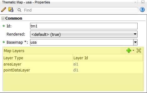

  3. 「共通」セクションを開きます。このセクションを使用して、次の属性を設定します。
    • Basemap: コンポーネント・ギャラリで選択された基準となるマップを変更する場合は、ドロップダウン・リストを使用して、有効な値usa、world、africa、asia、australia、europe、northAmerica、southAmerica、apac、emea、latinAmerica、usaAndCanadaまたはworldRegionsから選択します。
    • Map Layers: 「プロパティ」ウィンドウ内に表示されるダイアログを使用して、テーマ・マップで表示する追加のマップ・レイヤーを追加します。たとえば、基準となる米国のマップには、国、州、郡、都市(ポイント)のレイヤーとカスタム・レイヤーが含まれています。「追加」アイコンに関連付けられたドロップダウン・リストを使用して、事前に定義された地理的階層に使用可能なマップ・レイヤーを追加、カスタム・マップ・レイヤーを作成して階層に挿入、または基準となるマップにグローバル・ポイント・レイヤーを追加します。「削除」アイコンを使用して、テーマ・マップで表示しないレイヤーを削除します。図29-24 は、thematicMapコンポーネントの「プロパティ」ウィンドウに強調表示されたマップ・レイヤー・ダイアログを示しています。
      図29-24 「プロパティ」ウィンドウのマップ・レイヤー・ダイアログ
      この図は周囲のテキストで説明しています
      または、レイヤー・ブラウザを使用して、テーマ・マップにマップ・レイヤーを追加できます。詳細は、「レイヤー・ブラウザの使用方法」を参照してください。
    • TooltipDisplay: デフォルト(auto)では、ユーザーがマップ上でカーソルを移動すると、テーマ・マップに事前作成されたマップ・ラベルを使用してツールチップが自動的に表示されます。データが使用可能な場合、areaまたはmarkerコンポーネント・スタンプのshortDesc属性にラベルが連結されます。その他の有効な値には、ツールチップの表示を無効にするnoneと、スタンプからのデータのみを表示し、基準となるマップの事前に作成されたラベルを含めないshortDescがあります。詳細は、「テーマ・マップ表示属性のカスタマイズ」を参照します。
    • 「アニメーション」サブセクション: このサブセクションのアニメーション属性を使用して、テーマ・マップのアニメーションを構成します。詳細は、「アニメーション効果の構成方法」を参照してください。
  5. 「動作」セクションを開きます。このセクションを使用して、次の属性を設定します。
    • Drilling: テーマ・マップ・レイヤー間でデータ・ビューのドリルを有効にするために使用します。ドロップダウン・リストから「オン」を選択して、ドリルを有効にします。デフォルト値は「オフ」です。
    • MaintainDrill: 新しいエリアをドリルするときに、以前にドリルしたエリアのドリル状態を維持するために、オプションのtrue値を指定するために使用します。デフォルト値はfalseです。
    • DrillBehavior: ドリル対象のエリアでオプションのzoomToFit効果を指定するために使用します。デフォルト値はnoneです。
    • ControlPanelBehavior: ドロップダウン・リストを使用して、テーマ・マップ・コントロール・パネルの表示を選択します。デフォルト値は、非表示/表示ボタンのみを表示するinitCollapsedです。その他の有効な値は、hiddenとinitExpandedです。
    • FeaturesOff: 実行時に無効にするエンド・ユーザー機能の空白区切りリストを入力します。有効な値は、pan、zoomおよびzoomToFitです。デフォルト値は指定なしです。
  6. 「その他」カテゴリを開きます。「サマリー」属性に、テーマ・マップの説明を入力します。この説明は、スクリーン・リーダーのユーザーがアクセスします。

29.7.2 Map Provider APIを使用したカスタム・ベース・マップの定義
事前作成ベース・マップの使用に加え、テーマ・マップは、データベース、またはOracle MapViewerやジオコーダ・サービスなどのeLocationサービスを含む任意のデータ・ソースから、任意のファイル・タイプを使用して地理データを取得するように構成できます。テーマ・マップ・コンポーネントのmapProvider属性は、oracle.adf.view.faces.bi.component.thematicMap.mapProvider.MapProviderタイプのオブジェクトを必要とします。MapProvider APIにより、ドリル、ラベル、カスタム・リージョン・サポート、ポイント・レイヤーなど、カスタム・ベース・マップを事前作成ベース・マップと同じ機能を備えるように構成でき、同様に使用できます。
たとえば、図29-26 に、mapProvider属性を使用してGeoJSON形式のzipファイルから地理データを取得するカスタムのカナダのベース・マップを示します。
図29-26 テーマ・マップのカスタム・ベース・マップ
この図については周囲のテキストで説明しています。

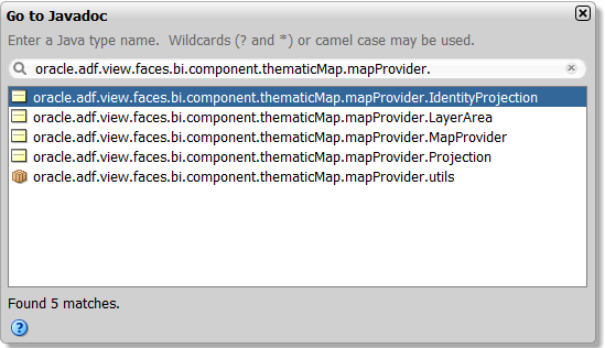

カスタム・ベース・マップを構成するには、次の抽象およびユーティリティ・クラスを使用します。
  • oracle.adf.view.faces.bi.component.thematicMap.mapProvider.MapProvider: カスタム・ベース・マップをレンダリングするためのAPIを提供する抽象クラスです。ELのJavaコールバックを使用して、dvt:thematicMapのmapProvider属性にこのクラスの実装を渡します。
    カナダのカスタム・ベース・マップ例のmapProviderクラスの実装は、「テーマ・マップのカスタム・ベース・マップのサンプル・コード」を参照してください。
  • oracle.adf.view.faces.bi.component.thematicMap.mapProvider.utils.MapProviderUtils: Java 2DオブジェクトをSVGパス・コマンドに変換するためのAPIを提供するユーティリティ・クラスです。
  • oracle.adf.view.faces.bi.component.thematicMap.mapProvider.LayerArea: テーマ・マップ・コンポーネントがdvt:areaLayerをレンダリングするために必要なデータを取得するAPIを提供する抽象クラスで、MapProvider抽象クラスのgetLayerAreas()およびgetChildAreas()メソッドから使用されます。
    カナダのカスタム・ベース・マップ例のlayerAreaクラスの実装は、「テーマ・マップのカスタム・ベース・マップのエリア・レイヤーのサンプル・コード」を参照してください。
  • oracle.adf.view.faces.bi.component.thematicMap.mapProvider.Projection: 必要に応じて、カスタム・ベース・マップのdvt:pointDataLayerから点を投影するためのAPIを提供する抽象クラスで、MapProvider抽象クラスのgetProjection()メソッドから使用されます。アイデンティティ投影クラス(oracle.adf.view.faces.bi.component.thematicMap.mapProvider.IdentityProjection)が提供され、デフォルトでは、投影を実行すべき点がない場合にMapProviderクラスによって戻されます。
JDeveloperで、これらのクラスの完全なJavadocを表示できます。ツールバーから「ナビゲート」→「Javadocに移動」を選択し、検索フィールドにクラス名を入力します。検索ダイアログが表示されます。

JSFページのカナダのカスタム・ベース・マップを使用したテーマ・マップのコードを次に示します。
<dvt:thematicMap id="tm1" summary="Map Provider" basemap="canada"
                 mapProvider="#{mapProviderBean.callback}" initialZooming="auto">
  <af:transition transition="auto" triggerType="display"/>
    <dvt:areaLayer layer="territories" id="al1" labelDisplay="off">
      <dvt:areaDataLayer selectionMode="none" id="adl1"
                         value="#{mapProviderBean.territories}" var="row"
                         varStatus="rowStatus">
        <dvt:areaLocation id="l1" name="#{row.id}">
          <dvt:area id="a1" value="#{row.value}">
            <dvt:attributeGroups id='ag1' type="color"
                                  value="#{row.categories[0]}"
                                  label="#{row.categories[0] == 'Group 1' ?
                                  'Territory C' :
                                  (row.categories[0] == 'Group 2' ?
              'Territory A' :  'Territory B')}"/>
          </dvt:area>
        </dvt:areaLocation>
      </dvt:areaDataLayer>
    </dvt:areaLayer>
</dvt:thematicMap>

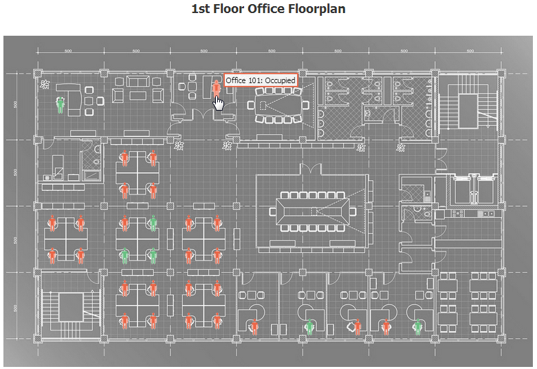

29.7.3 イメージ・ファイルを使用したカスタム・ベース・マップの定義
テーマ・マップ・コンポーネントは、関連付けられたイメージ上のデータ・ポイントを定義するため、XMLメタデータ・ファイルを使用したカスタム・ベース・マップの定義をサポートしています。
たとえば、図29-28 のテーマ・マップに、ポイントをオフィスの場所ごとに定義したオフィスのフロア計画のカスタム・ベース・マップを示します。この例では、ツールチップによって、オフィスのスペースが使用中か空いているかが示されています。
図29-28 定義済ポイント・レイヤーを使用したカスタム・ベース・マップ
この図は周囲のテキストで説明しています
イメージ・ファイルを使用してカスタム・ベース・マップを定義するには、マップに使用するイメージを定義するxmlメタデータ・ファイルを作成し、ファイルをプロジェクト・ソースに追加する必要があります。オフィスのフロア計画の例では、オフィスごとの静的ポイントは、次の例に示すように数字で指定されています。
<basemap id='floorplan'>
  <layer id='floor1'>
    	<image height='813' width='1300'
           source='/resources/images/thematicMap/floorplan.jpg'/>
  </layer>
  <points>
    <point x='140' y='170' name='100' longLabel='Office 100'/>
    <point x='523' y='130' name='101' longLabel='Office 101'/>
    <point x='298' y='300' name='102' longLabel='Office 102'/>
    <point x='368' y='300' name='103' longLabel='Office 103'/>
    <point x='298' y='380' name='104' longLabel='Office 104'/>
    <point x='368' y='380' name='105' longLabel='Office 105'/>
    <point x='120' y='460' name='106' longLabel='Office 106'/>
    <point x='190' y='460' name='107' longLabel='Office 107'/>
    <point x='120' y='540' name='108' longLabel='Office 108'/>
    <point x='190' y='540' name='109' longLabel='Office 109'/>
    <point x='298' y='460' name='110' longLabel='Office 110'/>
    <point x='368' y='460' name='111' longLabel='Office 111'/>
    <point x='298' y='540' name='112' longLabel='Office 112'/>
    <point x='368' y='540' name='113' longLabel='Office 113'/>
    <point x='455' y='460' name='114' longLabel='Office 114'/>
    <point x='525' y='460' name='115' longLabel='Office 115'/>
    <point x='455' y='540' name='116' longLabel='Office 116'/>
    <point x='525' y='540' name='117' longLabel='Office 117'/>
    <point x='298' y='620' name='118' longLabel='Office 118'/>
    <point x='368' y='620' name='119' longLabel='Office 119'/>
    <point x='298' y='700' name='120' longLabel='Office 120'/>
    <point x='368' y='700' name='121' longLabel='Office 121'/>
    <point x='455' y='620' name='122' longLabel='Office 122'/>
    <point x='525' y='620' name='123' longLabel='Office 123'/>
    <point x='455' y='700' name='124' longLabel='Office 124'/>
    <point x='525' y='700' name='125' longLabel='Office 125'/>
    <point x='617' y='715' name='126' longLabel='Office 126'/>
    <point x='752' y='715' name='127' longLabel='Office 127'/>
    <point x='870' y='715' name='128' longLabel='Office 128'/>
    <point x='940' y='715' name='129' longLabel='Office 129'/>
    <point x='1018' y='715' name='130' longLabel='Office 130'/>
  </points>
</basemap>
テーマ・マップ・コンポーネントでは、エリア・レイヤーを指定します。これはbasemap属性を使用するメタデータ・ファイル内の定義を指します。次の例に示すように、名前付きポイントを含むエリア・レイヤーを定義できます。
<dvt:thematicMap id="tm1" summary="Custom Base Map" basemap="floorplan"
                 animationOnDisplay="none"
                 source="/resources/images/thematicMap/offices.xml"
                 inlineStyle="background-color:transparent;height:540px;
                              width:810px;"
                 controlPanelBehavior="hidden" panning="none" zooming="none">
  <dvt:areaLayer layer="floor1" id="al1">
    <dvt:pointDataLayer id="pdl1" selectionMode="single" partialTriggers="::::t1"
                        value="#{officesBean.currentFloor.offices}" var="row"
                        animationOnDataChange="alphaFade" varStatus="rowStatus">
      <dvt:pointLocation id="pl1" pointName="#{row.id}" type="pointName">
        <dvt:marker id="m1" shape="human" opacity="1" gradientEffect="none"
                    fillColor="#{row.color}" scaleX="3" scaleY="3"
                    shortDesc="#{row.categories[0]}"/>
      </dvt:pointLocation>
    </dvt:pointDataLayer>
  </dvt:areaLayer>
</dvt:thematicMap>

図29-29に、基準となるeuropeマップとusaマップのデフォルトのラベルを示します。
図29-29 基準となるヨーロッパと米国のマップのデフォルトのラベル
この図は周囲のテキストで説明しています
基準となるマップで提供されている表示およびスタイル用のデフォルトのラベルはカスタマイズできます。

データを表示するツールチップを構成する手順:
  1. 構造ウィンドウでdvt:thematicMapコンポーネントを右クリックし、「プロパティに移動」を選択します。
  2. 「プロパティ」ウィンドウで「外観」セクションを開きます。TooltipDisplay属性には、エリアまたはマーカー・スタンプの値に連結されたラベルを表示する場合はautoを、値のみを表示する場合はshortDescを選択します。
  3. 構造ウィンドウで、ツールチップにデータを表示するスタンプを表すdvt:areaコンポーネントまたはdvt:markerコンポーネントを右クリックし、「プロパティに移動」を選択します。
  4. 「プロパティ」ウィンドウで、「その他」セクションを開きます。「ShortDesc」属性には、ツールチップで表示する値を入力します。たとえば、エリア・コンポーネントのvalue属性が#{row.data}の場合、同じ値をshortDesc属性に使用します。

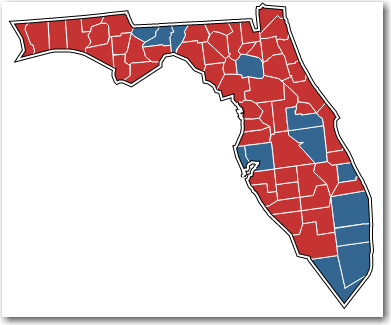

図29-31 に、2012年の大統領選挙のフロリダ州の郡ごとの結果を示しています。この例では、dvt:areaDataLayerのisloatedRowKeyプロパティは、州のエリア・レイヤーおよび米国の基準となるマップでフロリダ州を分離するように設定されています。dvt:areaDataLayerのdisclosedRowKey属性を設定すると、郡のエリア・レイヤーにドリルダウンされ、勝利している候補者の色を郡ごとに示すように、色でスタイル設定されたフロリダ州が表示されます。
図29-31 フロリダ州の2012年大統領選挙結果のテーマ・マップ
この図は周囲のテキストで説明しています
分離したデータ領域上にズームを構成する手順:
  1. 「構造」ウィンドウで「dvt:areaDataLayer」コンポーネントを右クリックして、「プロパティに移動」を選択します。
  2. 「プロパティ」ウィンドウで「動作」セクションを開き、データを表示する分離した行キーに対応するエリアにIsolatedRowKeyプロパティを設定します。
  3. DisclosedRowKeyプロパティの場合、データ・レイヤーの表示済地域の行キーを指定します。セット内の各エントリは行キーです。
次の例に、図29-31のテーマ・マップを構成するためのコードを示します。
<dvt:thematicMap id="thematicMap" basemap="usa" drilling="off"
                 animationOnDisplay="alphaFade"
                 controlPanelBehavior="hidden" summary="presidential map"
                 width:400px;border:none;">
  <dvt:areaLayer id="al1" layer="states">
    <dvt:areaDataLayer id="adl1"
                       disclosedRowKeys="#{electionBean.disclosedRowKey}"
                       contentDelivery="lazy"
                       isolatedRowKey="#{electionBean.isolatedRowKey}"
                       value="#{electionBean.state}" var="row"
      <dvt:areaLocation id="loc1" name="#{row.id}">
        <dvt:area id="a1" fillColor="#{row.color}"/>
      </dvt:areaLocation>
  </dvt:areaLayer>
    <dvt:areaLayer id="al2" layer="counties">
      <dvt:areaDataLayer id="adl2" value="#{electionBean.counties}" var="row"
                         selectionMode="single" contentDelivery="lazy">
      <dvt:areaLocation id="loc2" name="#{row.id}">
        <dvt:area id="a2" fillColor="#{row.color}">
        </dvt:area>
      </dvt:areaLocation>
  </dvt:areaLayer>
</dvt:thematicMap>

図29-32 のテーマ・マップでは、1人当たりの国別GDPを示すために、サイズの異なるマーカーおよび関連ラベルを使用しています。この例では、GDPの最小値は小さいマーカーでラベルを表示しないように設定されています。次の例に、マーカーおよびラベルを構成するためのコードを示します。
<dvt:marker id="m1" scaleX="#{(5 + row.categories[0]/25)}"
            value="#{row.categories[2]}"
            labelStyle="font-size:#{row.categories[0]/25 + 30}px;" opacity="0.75"
            labelDisplay="#{row.categories[0]/25 le 20 ? 'off' : 'on'}"
            scaleY="#{(5 + row.categories[0]/25)}"
            shortDesc="\$#{row.categories[1]} Million">
  <dvt:attributeGroups id="ag1" type="color" value="#{row.id}"/>
</dvt:marker>

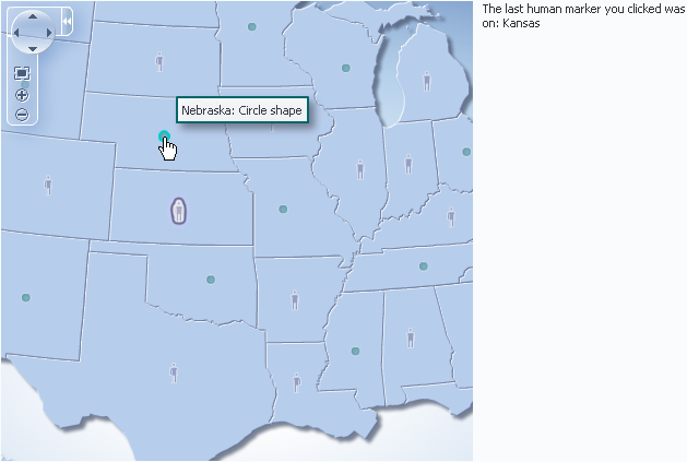

図29-33 に、人のマーカーをクリックすると出力テキストが表示され、円形のマーカーをクリックすると別のJSFページに移動するように構成されたテーマ・マップを示します。

次の例に、アクション・イベントを起動するようにマーカーを構成するためのサンプル・コードを示します。
<f:facet name="center">
                   imageFormat="flash" basemap="usa"
                   inlineStyle="width:98%;height:95%;"
                   summary="Thematic map showing action events">
    <dvt:areaLayer id="areaLayer" layer="states"
                   labelDisplay="off">
      <dvt:areaDataLayer id="dataLayer"
                         contentDelivery="immediate"
                         value="#{tmapBean.colorModel}"
                         var="row"
                         selectionMode="single">
        <dvt:areaLocation id="dataLoc"
                          name="#{row.name}">
          <dvt:marker id="marker1"
                      shape="human" scaleX="3"
                      scaleY="3"
                      fillColor="#666699"
                      actionListener="#{tmapEventBean.processClick}"
                      rendered="#{row.category == 'category1'}"
                      shortDesc="Human shape"/>
          <dvt:marker id="marker2"
                      shape="circle"
                      scaleX="2" scaleY="2"
                      fillColor="#006666"
                      action="mapAction"
                      rendered="#{row.category == 'category2'}"
                      shortDesc="Circle shape"/>
        </dvt:areaLocation>
    </dvt:areaLayer
  </dvt:thematicMap>
</f:facet>
<f:facet name="end">
  <af:outputText value="#{tmapEventBean.clickString}"
                 id="ot1"
                 partialTriggers="thematicMap:areaLayer:dataLayer:marker1"/>
</f:facet>

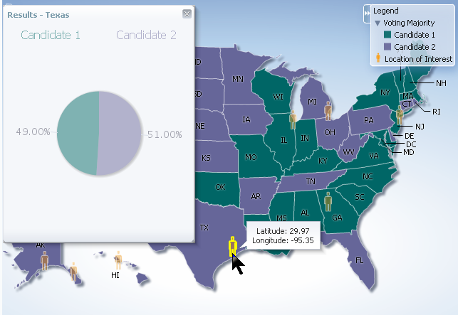

29.9.2 テーマ・マップ・エリアおよびマーカーにポップアップを追加する方法
テーマ・マップのareaおよびmarkerコンポーネントは、情報を提供したり、エンド・ユーザーからの入力を要求したりするポップアップのダイアログ、ウィンドウおよびメニューが表示されるように構成できます。af:popupコンポーネントを他のADF Facesコンポーネントで使用すると、セカンダリ・ウィンドウでの情報の表示および非表示、追加データの入力、コンテキスト・メニューなどの機能の呼出しを、エンド・ユーザーに許可する機能を構成できます。
ADF Facesのコンポーネントでは、ポップアップの表示または非表示にJavaScriptは不要です。af:showPopupBehaviorタグは宣言的ソリューションとなるため、popupコンポーネントを開くためのJavaScriptの作成や、スクリプトのpopupコンポーネントへの登録の必要がありません。これらのコンポーネントの詳細は、「ポップアップ・ダイアログ、メニューおよびウィンドウの使用方法」を参照してください。
たとえば、ダイアログまたはノート・ウィンドウで情報を表示するポップアップを、テーマ・マップのエリアまたはマーカーと関連付けることができます。図29-34 には、選挙結果に関するデータのダイアログを表示するためにクリックされたテーマ・マップ・エリア(テキサス)と、特定の場所に関するデータのノート・ウィンドウを表示するマーカー(人)上にあるカーソルが示されています。
図29-34 エリア・ダイアログとマーカー・ノート・ウィンドウ
この図は周囲のテキストで説明しています

テーマ・マップのエリアまたはマーカー・コンポーネントで参照するポップアップ・コンポーネントを作成しておく必要があります。次の例に、エリア・スタンプをクリックすると参照されるダイアログのサンプル・コードを示します。
<af:popup id="pop1" contentDelivery="lazyUncached" launcherVar="source"
                  eventContext="launcher">
  <af:setPropertyListener from="#{tmapPopupBean.colorModel.rowData}"
                  to="#{tmapPopupBean.source}"
                  type="popupFetch"/>
    <af:dialog id="nw1" modal="false" type="none"
                  title="Results - #{tmapPopupBean.source.fullName}">
      <af:panelGroupLayout id="pgl6">

次の例に、ユーザーがマウスをマーカー・スタンプ上に移動すると参照されるノート・ウィンドウのサンプル・コードを示します。
<af:popup id="pop2" contentDelivery="lazyUncached" launcherVar="source"
  <af:setPropertyListener from="#{tmapPopupBean.pointModel.rowData}"
                  to="#{tmapPopupBean.noteSource}"
                  type="popupFetch"/>
  <af:noteWindow id="nw2">
    <af:panelGroupLayout id="pgl8" halign="center" layout="vertical">
      <af:outputText value="Latitude: #{tmapPopupBean.noteSource.latitude}"
                  id="ot4"/>
      <af:outputText value="Longitude: #{tmapPopupBean.noteSource.longitude}"
                  id="ot5"/>
    </af:panelGroupLayout>
  </af:noteWindow>
</af:popup>

エリアまたはマーカーにポップアップを追加する手順:
  1. 構造ウィンドウでdvt:areaまたはdvt:markerコンポーネントを右クリックし、「エリアの中に挿入」または「マーカーの中に挿入」→「ポップアップ表示動作」を選択します。
  2. 「プロパティ」ウィンドウで次の属性を設定します。
    • PopupId: エリアまたはマーカー・コンポーネントによって参照されるポップアップのIDを入力します。コロン1つで始まるIDは、コロンを除いた後、絶対値として扱われます。
    • TriggerType: 表示されるポップアップをトリガーするイベント・タイプを入力します。テーマ・マップのエリアまたはマーカー・コンポーネントの有効な値は、action、clickおよびmouseHoverです。
    • Align: ドロップダウン・リストから、ポップアップをどのようにエリアまたはマーカー・コンポーネントと位置合せするかを選択します。
    • AlignID: ポップアップと関連付けられたエリアまたはマーカー・コンポーネントのIDを入力します。コロン1つで始まるIDは、コロンを除いた後、絶対値として扱われます。
次の例に、ポップアップ・コンポーネントをテーマ・マップ内のエリアおよびマーカー・スタンプに追加するためのサンプル・コードを示します。
<dvt:thematicMap id="thematicMap" imageFormat="flash
                 basemap="usa" summary="Thematic map showing voting data in US">
  <dvt:legend label="Legend">
    <dvt:showLegendGroup label="Voting Majority">
      <dvt:legendSection source="areaLayer:dataLayer:area1"/>
    </dvt:showLegendGroup>
  <dvt:legendSection source="areaLayer:pointLayer:marker1"/>
</dvt:legend>
<dvt:areaLayer id="areaLayer" layer="states">
  <dvt:areaDataLayer id="dataLayer" contentDelivery="immediate"
                 value="#{tmapPopupBean.colorModel}"
                 var="row" varStatus="rowStatus">
    <dvt:areaLocation id="areaLoc" name="#{row.name}">
      <dvt:area id="area1"
                 fillColor="#{row.value > 50 ? tmapPopupBean.color1 :
                 tmapPopupBean.color2}"
        <f:attribute name="legendLabel" value="#{row.value > 50 ? 'Candidate 2' :
                 'Candidate 1'}" />
        <af:showPopupBehavior triggerType="click"
                 popupId="::::pop1"
                 alignId="area1"
                 align="endAfter"/>
      </dvt:area>
    </dvt:areaLocation>
  <dvt:pointDataLayer id="pointLayer"
                 value="#{tmapPopupBean.pointModel}" var="row"
                 contentDelivery="immediate">
    <dvt:pointLocation id="pointLoc" type="pointXY"
                 pointX="#{row.longitude}"
                 pointY="#{row.latitude}">
      <dvt:marker id="marker1" shape="human" fillColor="#FF9900"
        <f:attribute name="legendLabel" value="Location of Interest" />
        <af:showPopupBehavior triggerType="mouseHover"
                  alignId="marker1"
                  popupId="::::pop2"
                  align="endAfter"/>
      </dvt:marker>
  </dvt:areaLayer>
</dvt:thematicMap>
