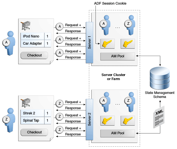

ADFビジネス・コンポーネントのアプリケーション・モジュールを使用して、完全にステートレスなアプリケーションを実装したり、複数のブラウザ・ページが関係する作業単位をサポートしたりできます。図55-1 は、これらのマルチステップ・シナリオをサポートするための状態管理機能の基本アーキテクチャを示しています。
図55-1 ADFが提供するデータベースを利用した汎用的な状態管理
この図は周囲のテキストで説明しています
ADFバインディング・コンテキストは、エンド・ユーザーごとのHttpSessionに存在する1つのオブジェクトです。このコンテキストが保持するのは、軽量アプリケーション・モジュール・データ・コントロール・オブジェクトへの参照であり、このオブジェクトは、各リクエスト時(データ・コントロールにアクセスしたとき)におけるプールからのアプリケーション・モジュール・インスタンスの取得と、各リクエストの終了時のプールへの解放を管理します。データ・コントロールは、ユーザー・セッションを識別するアプリケーション・モジュール・ハンドルへの参照を保持します。具体的には、保留中トランザクションで作成または変更されるアプリケーション・モジュール状態のシリアル化セッション・オブジェクトは、この手法を使用するHttpSessionには保存されません。これにより、ユーザーごとに必要なセッション・メモリーが最小になり、サーバーがクラスタ構成の場合のセッション・レプリケーションに関係するネットワーク・トラフィックがなくなります。

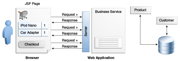

55.1.2 ステートレスHTTPプロトコルに関する必知事項
マルチステップ・アプリケーション・シナリオを容易に想像できる場合もありますが、Webアプリケーションでの実装は、HTTP (hypertext transfer protocol)のステートレスな性質のために複雑になります。図55-2 は、サイトへのエンド・ユーザーの訪問がHTTPの一連のリクエスト/レスポンスのペアで構成される様子を示しています。しかし、HTTPには、Webサーバーが異なるユーザーのリクエストを区別したり、同じユーザーがサイトとの対話中に行った異なるリクエストを区別したりするための手段がありません。サーバーは、ユーザーからのリクエストを、常にそれが最初にして唯一のものであるかのように受け取ります。

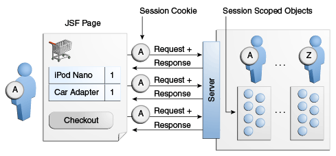

55.1.3 セッションCookieに関する必知事項
図55-3 で示されているように、ステートレスなHTTPプロトコルを介した同じエンド・ユーザーからのリクエスト・シーケンスの継続を認識するために使用される手法には、cookieと呼ばれる一意の識別子が関係します。Cookieは名前と値のペアであり、サイトに対してユーザーが行う各HTTPリクエストのヘッダー情報で送信されます。ユーザーが行う最初のリクエストには、Cookieは含まれていません。サーバーは、cookieが存在しないことを利用して、ユーザーとサイトとの対話セッションの開始を検出し、そのユーザーに対するそのセッションを表す一意の識別子をブラウザに返します。実際のCookieの値は文字と数字から成る長い文字列ですが、説明を簡単にするために、一意の識別子はサイトを使用する異なるユーザーに対応するAやZなどの1文字であるものとします。
Webブラウザは、サーバーから返されるCookieを認識するための標準的な方法をサポートすることによって、次の項目を識別することが可能になっています。
  • Cookieを送信したサイト
  • Cookie値を保持する必要のある期間
そのユーザーがそれ以降に行う各リクエストにおいて、ブラウザは、Cookieの有効期限が切れるまで、リクエストのヘッダーとともにCookieを送信します。サーバーは、Cookieの値を使用して、異なるユーザーによって行われたリクエストを区別します。
Cookieは、最初に作成されてから週、月または年が経過してから有効期限が切れるように単一のブラウザ・セッションを超えて持続するように設定できますが、セッションCookieは、ユーザーがブラウザを閉じると有効期限が切れます。
図55-3 セッションCookieとサーバー・サイド・セッションを使用した状態の追跡
この図は周囲のテキストで説明しています
Java EEに準拠するWebサーバーが提供するHttpSessionと呼ばれる標準のサーバー・サイド機能を利用すると、Webアプリケーションで、特定のユーザーのセッションに関連するJavaオブジェクトを、属性と値の名前付きのペアとして保管できます。あるリクエストでこのセッションMapに格納されたオブジェクトは、同じセッションの以降のリクエストが処理されている間に、アプリケーションが取得できます。
<web.xml>ファイルの<session-timeout>要素によって指定される時間枠内で、ユーザーが新しいリクエストの送信を続けている間、セッションはアクティブ状態を保ちます。デフォルトのセッションの長さは、通常は30分前後で、コンテナによって異なります。

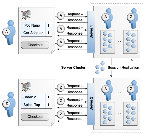

HttpSession機能はほとんどのアプリケーション状態管理戦略の構成要素ですが、使用方法を誤ると、パフォーマンスと信頼性の問題につながる可能性があります。まず、アプリケーションが作成するセッション・スコープのJavaオブジェクトはJava EE Webサーバーのメモリーに保持されるため、サーバーで障害が発生すると、HTTPセッションのオブジェクトは失われます。
図55-4 で示されているように、信頼性を高める1つの方法は、複数のJava EEサーバーをクラスタ構成にすることです。このようにすると、Java EEアプリケーション・サーバーはユーザーごとのHTTPセッションのオブジェクトをクラスタ内の複数のサーバーにレプリケートするため、1台のサーバーが停止しても、オブジェクトはクラスタ内の他のサーバーのメモリーに存在し、ユーザーのリクエストの処理を続行できます。クラスタは異なるサーバーで構成されるため、サーバー間でのHTTPセッション・コンテンツのレプリケーションには、HTTPセッション・オブジェクトに対して行われた変更の、ネットワークを通したブロードキャストが含まれます。
図55-4 サーバー・クラスタでのセッション・レプリケーション
この図は周囲のテキストで説明しています
HTTPセッションの乱用は、パフォーマンスに影響を与える可能性があります。
  • アクティブなユーザーが増えると、サーバーで作成されるHTTPセッションが増加します。
  • HTTPセッションごとに格納されるオブジェクトが増えると、必要なメモリーが増加します。ユーザーがアクティブでなくなってもメモリーが解放されない点に注意してください。これが発生するのは、セッション・タイムアウトまたは明示的なセッション無効化の場合のみです。ユーザーが常にログアウトするわけではないため、セッション無効化は常に発生するとはかぎりません。
  • クラスタにおいて、各HTTPセッションで変化するオブジェクト増えると、変化したオブジェクトをクラスタの他のサーバーにレプリケートするために生成されるネットワーク・トラフィックが増加します。
最初は、セッションで保管されるオブジェクトの数を最小限に保つことで問題に対処できるように思われます。しかし、これは、各ユーザーの保留中のアプリケーション状態を一時的に格納するために代替メカニズムを利用することを意味します。ADFビジネス・コンポーネントは、このソリューションをすぐに実装できる状態で提供します。

55.5.4 実行時に行われる処理: フェイルオーバー・モードで保持される受動化スナップショット
フェイルオーバー・モードが有効になっていると、セッションが非アクティブなためにHttpSessionがタイムアウトした場合、ユーザーがブラウザに戻ったときに作業を再開できるよう、受動化スナップショットが維持されます。
アクションが中断された後、エンド・ユーザーがブラウザに戻ってアプリケーションの使用を続けると、なにも変化がなかったかのように作業は継続されます。セッションCookieは、リクエストを処理する前のユーザーの最新の保留中状態スナップショットで、使用可能なアプリケーション・モジュール・インスタンスを再能動化するために使用されます。これにより、ユーザーの次のリクエストが新しいHttpSessionのコンテキストで処理されても(別のアプリケーション・サーバー・インスタンスであっても)、ユーザーはこのことに気付きません。
注意:
アプリケーション・モジュールが予約レベルで解放された場合、HttpSessionはタイムアウトし、ユーザーは認証プロセスを実行する必要があり、保存されていない変更はすべて失われます。
