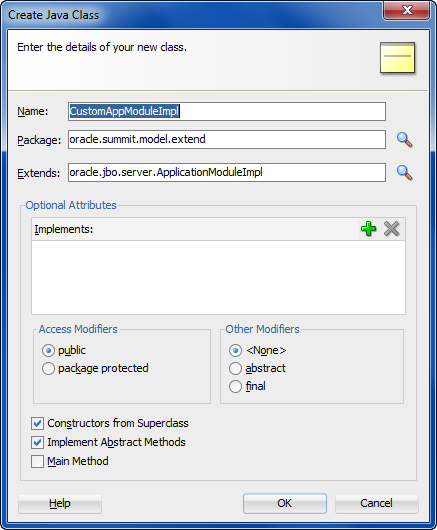

  3. 「アプリケーション」ウィンドウで、拡張クラスを作成するプロジェクトを右クリックし、「新規」、「Javaクラス」の順に選択します。
  4. 「Javaクラスの作成」ダイアログで、「拡張」フィールドのoracle.jbo.serverパッケージから適切なフレームワーク・ベース・クラスを指定します。
    図17-1は、com.yourcompany.fwkextパッケージにCustomAppModuleImplという名前のカスタム・フレームワーク拡張クラスを作成して、基本アプリケーション・モジュール・コンポーネントの機能をカスタマイズする様子を示しています。目的のベース・クラスをすばやく見つけるには、拡張フィールドの隣の「参照」ボタンを使用して、JDeveloperの「クラス・ブラウザ」を起動します。「検索」タブを使用し、クラス名の一部(ワイルドカードとして*を使用できます)を入力してクラスのリストをすばやく絞り込み、目的のクラスを見つけることができます。
    図17-1 アプリケーション・モジュールのフレームワーク拡張クラスの作成
    この図は周囲のテキストで説明しています

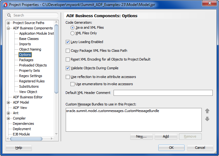

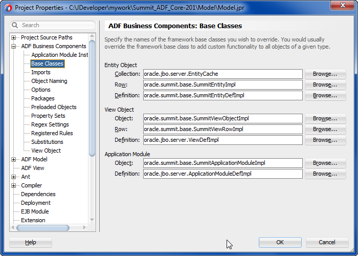

フレームワーク拡張クラスの特定のセットを任意のプロジェクトの標準として使用する場合、「プロジェクト・プロパティ」ダイアログを使用して各コンポーネント・タイプの優先ベース・クラスを定義できます。ベース・クラスに対するこれらの優先指定を設定しても、プロジェクト内の既存コンポーネントには影響ありませんが、コンポーネント・ウィザードが作成する新しいコンポーネントにはこの設定が使用されます。
フレームワーク拡張クラスのプロジェクト・レベルのプリファレンスを定義するには:
  1. 「アプリケーション」ウィンドウで、拡張クラスを含むモデル・プロジェクトを右クリックし、「プロジェクト・プロパティ」を選択します。
  2. 「プロジェクト・プロパティ」ダイアログで、「ADFビジネス・コンポーネント」→「ベース・クラス」の順に開き、「アプリケーション・モジュール・オブジェクト・クラス」の名前フィールドにベース・クラスの完全修飾名を入力します。
    たとえば、プロジェクトで作成された新規アプリケーション・モジュールがデフォルトでCustomAppModuleImplクラスを使用するように指定するには、図17-3に示すように、componentNameオブジェクトのクラス名フィールドにそのクラスの完全修飾名を入力します。
    図17-3 ビジネス・コンポーネントのベース・クラスに対するプロジェクト・レベルの設定

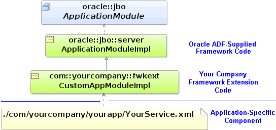

図17-4 は、XMLのみのYourServiceアプリケーション・モジュールとカスタム拡張クラスの関係を示したものです。実行時には、ApplicationModuleImplクラスから基本動作を継承するCustomAppModuleImplクラスを使用します。
図17-4 拡張フレームワーク・ベース・クラスを参照するXMLのみのコンポーネント
この図は周囲のテキストで説明しています

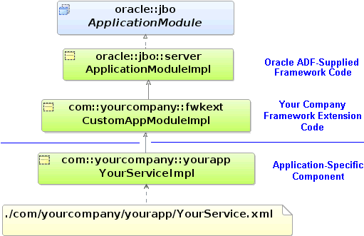

図17-5 は、カスタムYourServiceImplクラスを含むYourServiceアプリケーション・モジュールとフレームワーク拡張クラスの関係を示したものです。実行時には、ベースApplicationModuleImplクラスを拡張するCustomAppModuleImplフレームワーク拡張クラスから基本動作を継承するYourServiceImplクラスを使用します。
図17-5 カスタマイズされたフレームワーク・ベース・クラスを拡張するカスタムJavaのあるコンポーネント
この図は周囲のテキストで説明しています

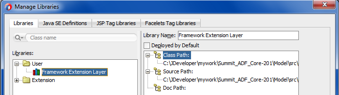

17.2.10 フレームワーク拡張JARファイルのライブラリ定義の作成方法
JDeveloperは、再利用可能なコンポーネント・ライブラリで構成されるJARファイルを編成するための簡便な方法として、名前付きのライブラリを使用します。
フレームワーク拡張JARファイルのライブラリを定義するには:
  1. メイン・メニューで、「ツール」、「ライブラリの管理」を選択します。
  2. 「ライブラリの管理」ダイアログの「ライブラリ」タブをクリックし、「ユーザー」を選択して「新規」をクリックします。
  3. 表示される「ライブラリの作成」ダイアログで、ライブラリにFramework Extension Layerという名前を設定し、「クラス・パス」ノードを選択して、「エントリの追加」をクリックします。
  4. 「パス・エントリの選択」ダイアログで、フレームワーク拡張コンポーネントのクラス・ファイルを含むJARファイルを選択し、「選択」をクリックします。
  5. 「ソース・パス」ノードを選択し、「エントリの追加」をクリックします。
  6. 表示される「パス・エントリの選択」ダイアログで、フレームワーク拡張クラスのソース・ファイルが存在するディレクトリを選択し、「選択」をクリックします。
    たとえば、JARファイルFrameworkExtensions.jarに対して..\FrameworkExtensions\srcを選択します。
  7. 「OK」をクリックします。
終了すると、図17-6 に示すように、新しいユーザー定義ライブラリFramework Extension Layerが表示されます。この後は、ビジネス・サービスを作成するプロジェクトのライブラリ・リストにこのライブラリを追加することで、優先使用するコンポーネント・ベース・クラスとしてカスタム・フレームワーク拡張クラスが参照されるようになります。
図17-6 フレームワーク拡張レイヤーの新しいユーザー定義ライブラリ

カスタムのメッセージ・バンドル・ファイルを作成するには、次のようにします。
  1. 「アプリケーション」ウィンドウで、メッセージ・バンドル・ファイルを追加するプロジェクトを右クリックし、「プロジェクト・プロパティ」を選択します。
  2. 「プロジェクト・プロパティ」ダイアログで「ビジネス・コンポーネント」→「オプション」を選択し、「新規」をクリックします。
  3. 「MessageBundleクラスの作成」ダイアログで、カスタム・メッセージ・バンドルの名前とパッケージを入力し、「OK」をクリックします。
    注意:
    カスタム・メッセージ・バンドル・ファイルの完全修飾名が「このプロジェクトで使用するカスタム・メッセージ・バンドル」リストに表示されない場合は、「削除」ボタンをクリックした後、「追加」ボタンをクリックして、作成した新しいメッセージ・バンドル・ファイルを追加してください。カスタム・メッセージ・バンドル・ファイルが正しく登録されると、その完全修飾クラス名がリストに表示されます(図17-8 を参照)。
    図17-8 リソース・メッセージ・バンドルが表示されたプロジェクト・プロパティ
    この図は周囲のテキストで説明しています
  4. 「プロジェクト・プロパティ」ダイアログで、「OK」をクリックして「プロジェクト・プロパティ」ダイアログを閉じ、新しいカスタム・メッセージ・バンドル・クラスをソース・エディタで開きます。
  5. カスタム・メッセージ・バンドル・クラスの2次元のString配列を編集し、使用するカスタマイズしたメッセージを入力します。
    次のサンプルは、名前付き属性の値を指定する必要があることをユーザーに知らせるJBO-27014エラーのエラー・メッセージ文字列をオーバーライドするカスタム・メッセージ・バンドル・クラスを示しています。2つ目のカスタム・エラー・メッセージは、ORD_ORDER_FILLED_CKという名前のデータベース制約に違反しているときに表示され、期待されるOrder Filled値をユーザーに通知します。制約のエラー・メッセージのカスタマイズの詳細は、「データベース制約違反のエラー・メッセージのカスタマイズ方法」を参照してください。

アプリケーションでカスタム・エラー・メッセージを定義するには、制約名をメッセージ・キーとして、カスタム・メッセージ・バンドルにメッセージを追加します。次の例は、前の例で定義したデータベース制約名と一致するキーS_ORD_ORDER_FILLED_CKを持つメッセージを定義した場合のCustomMessageBundle.javaクラスを示しています。

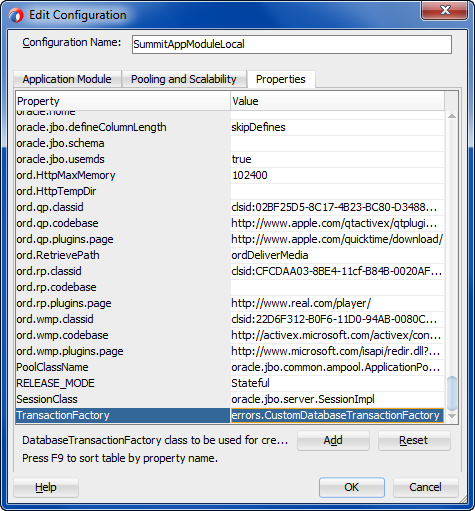

最後の作業として、「構成の編集」ダイアログの「プロパティ」タブを使用し、TransactionFactoryプロパティに値oracle.summit.model.custommessages.CustomDatabaseTransactionFactoryを割り当てます(図17-9 を参照)。「選択した構成オブジェクトの編集」ボタンをクリックして、アプリケーション・モジュールの概要エディタの「構成」ページから「構成の編集」ダイアログを開くことができます。この構成を使用してアプリケーションを実行すると、カスタム・トランザクション・クラスが使用されます。
図17-9 ADFビジネス・コンポーネントではカスタムのデータベース・トランザクション・クラスを使用可能

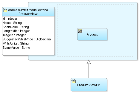

たとえば、ProductViewビュー・オブジェクトを拡張するProductViewEx拡張ビュー・オブジェクトを作成するとします。次に、ProductView親ビュー・オブジェクトでShortDesc属性の「表示」UIヒントを「非表示」に設定することに決めます。この操作を行うと、ShortDesc属性がProductViewEx拡張ビュー・オブジェクトでも非表示になります。
ただし、拡張オブジェクトで属性をオーバーライドした場合、オーバーライドされた属性は拡張オブジェクトに再定義されるため、この接続は切断されます。これにより、親オブジェクトまたはその親オブジェクトから導出された他のオブジェクトに影響を与えずに、拡張オブジェクトに変更を加えることができます。オーバーライドは選択した属性にのみ適用され、他の継承された属性は影響を受けないことに注意してください。
たとえば、ProductViewビュー・オブジェクトと2つの拡張ビュー・オブジェクトProductViewEx1およびProductViewEx2があるとします。ProductView親ビュー・オブジェクトでShortDesc属性の「表示」UIヒントを「非表示」に設定した後、ProductViewEx1拡張ビュー・オブジェクトでこれを「表示」に設定することに決めます。ProductViewEx1でShortDescをオーバーライドし、「表示」UIヒントを「表示」に設定すると、変更はProductViewEx1拡張ビュー・オブジェクトにのみ反映され、ProductViewEx2拡張ビュー・オブジェクトまたはProductView親ビュー・オブジェクトには反映されません。

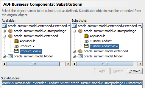

  1. 「アプリケーション」ウィンドウで、拡張コンポーネントを追加するプロジェクトを右クリックし、「プロジェクト・プロパティ」を選択します。
  2. 「プロジェクト・プロパティ」ダイアログで、「ADFビジネス・コンポーネント」→「置換」を選択し、「置換」リストでベース・アプリケーションのコンポーネントを選択します。
  3. 「置換する対象」リストで、置き換えるカスタマイズした拡張コンポーネントを選択します。
  4. 「追加」をクリックします。
    たとえば、ベース・ビュー・オブジェクトProductsを拡張するパッケージでビュー・オブジェクトCustomizedProductが作成されているとします。レガシーProductsビュー・オブジェクトのCustomizedProductsビュー・オブジェクトを置換するには、これらビュー・オブジェクトを図17-11 のように選択して、コンポーネント置換を定義する必要があります。
    図17-11 ビジネス・コンポーネントの置換の定義
    この図は周囲のテキストで説明しています

たとえば、「拡張コンポーネントの親のクラスとインタフェース」で説明されている、Productエンティティ・オブジェクトとProductViewビュー・オブジェクトをカスタマイズする簡単な例について考えます。カスタマイズのため、次のようにしてExtendedProjectという名前の新しいオブジェクトを作成するものとします。
  • ベース・コンポーネントを含むJARファイルに対するライブラリを定義します。
  • ProductおよびProductViewを含むパッケージをインポートします。
  • CustomizeProductおよびCustomizeProductViewという個別のパッケージ名で、新しい拡張コンポーネントを作成します。
  • 拡張コンポーネントを使用するためのコンポーネント置換リストを定義します。
