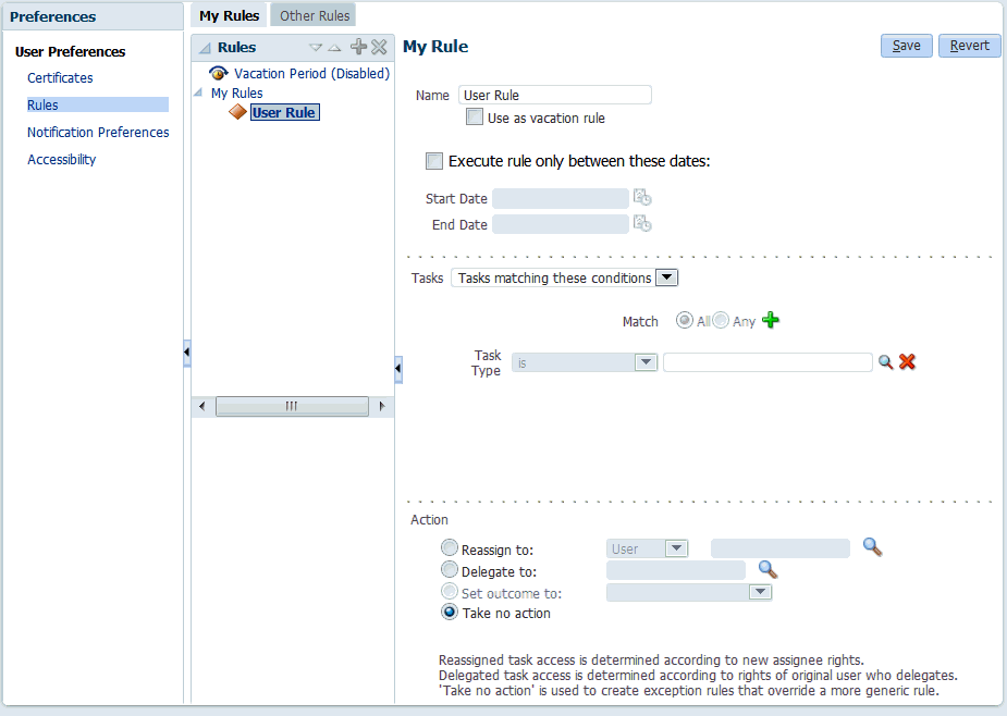

7.3.1 ユーザー・ルールの作成方法
ユーザー・ルールを作成する際は、次を指定します。
  • ルール名。
  • ルールが休暇ルールの場合、休暇ルールと同期する休暇期間の設定方法については、「プロセス・ワークスペースで休暇期間を有効にする方法」を参照してください。
  • ルールが適用されるタスクまたはタスク・タイプ: 指定されていない場合、ルールは全タスクに適用されます。
    タスク・タイプを指定すると、そのタスク・タイプにマップされたマップ済属性すべてをルール条件で使用できます。
  • ルールを適用するタイミング。
  • ルールに対する条件。これらの条件は、ルールを詳細に定義するフィルタです。たとえば、ルールで優先度1のタスクのみを操作したり、特定のユーザーが作成したタスクを操作するように指定します。
    標準タスク属性や特定のタスクにマップされた任意のマップ済属性に基づいて条件を作成できます。詳細は、マップ済属性の指定方法,を参照してください。
ユーザー・ルールを使用して、次のアクションを実行します。
  • 再割当て先: 直属の部下またはグループにタスクを再割当てできます。
  • 委任先: 任意のユーザーまたはグループに委任できます。タスクを完了するためのアクセス権または権限は、タスクの委任元ユーザーに従って決定されます。(委任した元のユーザーからの権限が、後続の委任または再割当てによって変更されることはありません)。
  • 結果の設定先: ワークフロー・タスクが自動結果(タスクの承認または却下など)用に設計されている場合は、その結果を指定できます。ルールは特定のタスク・タイプを対象とする必要があります。ルールの対象がすべてのタスク・タイプの場合、このオプションは表示されません。
  • アクションを実行しない: このアクションを使用すると、より一般的な他のルールの適用を防止できます。たとえば、アクションが不要な融資申請を除いて、休暇中のすべてのタスクを別のユーザーに再度割り当てるには、2つのルールを作成します。第1のルールでは、融資申請に対してアクションを実行しないように指定し、第2のルールでは、すべてのタスクを別のユーザーに再度割り当てるように指定します。第1のルールによって、融資申請に対する再割当てが防止されます。
ユーザー・ルールを作成する手順は、次のとおりです。
  1. 「プリファレンス」リンクをクリックします
    「プリファレンス」ペインが表示されます。
  2. 「プリファレンス」ペインで、「ルール」をクリックします。
    対応するペインが画面の中央に表示されます。
  3. 「ルール」をクリックし、「追加」をクリックします。
    右側に「ルール」ペインが表示されます。
  4. 「ルール」ペインで次の手順を実行し、「保存」をクリックします。
    • ルールの名前を指定します。
    • 休暇ルールを作成する場合は、「休暇ルールとして使用」を選択します。
      ルールの開始日と終了日が休暇期間と自動的に同期します。
    • このルールの適用対象となるタスク・タイプを参照します。
    • 「次の期間のみルールを実行」を選択し、ルールの実行期間を指定します。
    • 「IF」領域で、ルール条件を追加します。
    • 図7-2に示すように、「THEN」領域で、実行するアクションを「再割当て先」、「委任先」、「結果の設定先」、「アクションを実行しない」から選択します。
    新しいルールが「ルール」ノードの下に表示されます。

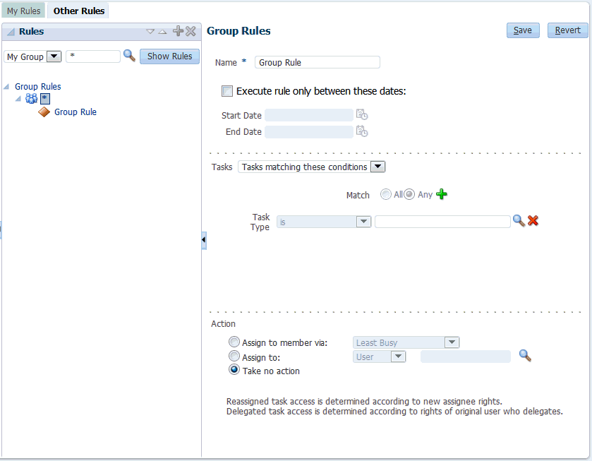

7.3.2 グループ・ルールの作成方法
グループ・ルールの作成はユーザー・ルールの作成に類似していますが、ログイン・ユーザーが管理するグループのリストが追加されています。次に、グループ・ルールの例を示します。
  • 特定の顧客からのタスクをグループのメンバーに割り当てます。
  • ラウンド・ロビン割当てを使用して、タスク割当てをグループの各メンバーに確実に均等配分します。
  • グループ内で最もビジーでないメンバーに、高優先度のタスクを確実にルーティングします。
グループ・ルールを使用して、次のアクションを実行します。
  • メンバーへの割当ての経由先: 割当てを取得するグループ・メンバーを決定するための基準を指定できます。
    この動的割当て基準には、ラウンド・ロビン割当て、最もビジーでないグループ・メンバーへの割当て、または最も生産性の高いグループ・メンバーへの割当てを含めることができます。また、タスクをグループ内のユーザーに割り当てるためのカスタム関数も追加できます。
  • 割当て先: ユーザー・ルールと同様に、直属の部下またはグループにタスクを割り当てられます。
  • アクションを実行しない: ユーザー・ルールと同様に、より一般的なルールの実行を防止する条件を指定してルールを作成できます。
グループ・ルールを作成する手順は、次のとおりです。
  3. 「他のルール」タブをクリックします。
  4. リストから「グループ」を選択します。
  5. グループ名を入力して「ルールの表示」をクリックするか、「検索」アイコンをクリックしてグループ名を検索した後、「ルールの表示」をクリックします。
    グループ名を検索した場合、グループを検索し、選択するための「アイデンティティ・ブラウザ」ダイアログ・ボックスが開きます。
  6. 図7-2のように、「グループ・ルール」ノードの下のグループ名を選択し、「新規ルールの追加」をクリックします。
    図7-2 グループ・ルールの作成
    「図7-2 グループ・ルールの作成」の説明が続きます
  7. グループ・ルールの情報を入力して、「保存」をクリックします。
    • ルールの名前を指定します。
    • ルールの実行日を指定します。
    • 図7-2に示すように、「THEN」領域で、実行する(または実行しない)アクションを「メンバーへの割当ての経由先」、「割当て先」、「アクションを実行しない」から選択します。
    新しいルールが「グループ・ルール」ノードの下に表示されます。

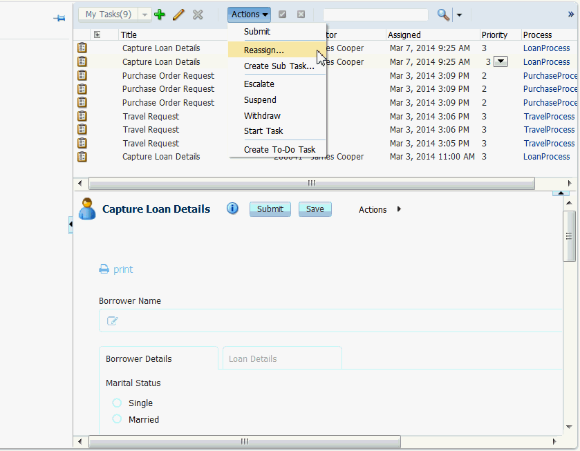

7.5 プロセス・ワークスペースでのタスクの再割当てまたは委任
スーパーバイザおよびユーザーは、タスクを再割当てまたは委任できます。
スーパーバイザはタスクを報告先に再割当てまたは委任できます。BPMWorkflowReassign権限を持つユーザーは任意のユーザーにタスクを委任できます。
タスクを再割当てまたは委任する手順は、次のとおりです。
  1. 図7-3に示すように、「タスク・アクション」リストから「再割当て」を選択します。
    図7-3 タスクの再割当て
    「図7-3 タスクの再割当て」の説明が続きます
    「図7-3 タスクの再割当て」の説明
  2. 「再割当て」または「委任」を選択します。
    委任は、委任の権限が委任者の権限に基づくという点で、再割当てとは異なります。この機能は、たとえば、マネージャのアシスタントが使用できます。
  3. 図7-4に示すように、ユーザーまたはグループ名を指定するか、参照します。
    図7-4 タスクの再割当て
    「図7-4 タスクの再割当て」の説明が続きます
    「図7-4 タスクの再割当て」の説明
    スーパーバイザは、タスクを任意の報告先にいつでも再割当てできます。
  4. 名前を「選択済」領域に移動し、「OK」をクリックします。
    タスクは、複数のユーザーまたはグループに再度割り当てることができます。図7-5に示すように、割当て先ユーザーの1人がタスクを申告する必要があります。
    注意:
    タスクの詳細が以前のリリースからアップグレードされている場合、「再割当て」アクションを実行すると、「リクエストに失敗しました」エラーが表示されることがあります。実際には、再割当ては完了しており、もう一度「OK」をクリックすると、ポップアップでタスクが割当て済であることが表示されます。
    このエラー・メッセージが表示されないようにするには、タスクフロー・アプリケーションをOracle JDeveloperで開くことによりアップグレードして、それからタスク・フォームを再デプロイしてください。
