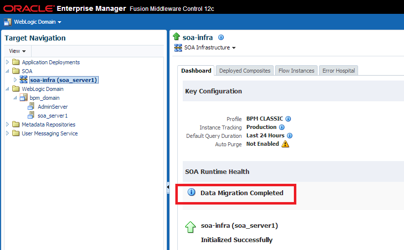

11.9.1 データ移行の完了の確認
Oracle Enterprise Manager Fusion Middleware Controlの「ターゲット・ナビゲーション」ペインで、「SOA」を開いて「soa-infra (soa_server1)」をクリックし、次に示すように、「SOAランタイム・ヘルス」セクションに「データ移行の完了」リンクが表示されていることを確認します。
図11-1 SOAランタイム・ヘルス: データ移行の完了
img/GUID-EAC7154C-1F71-4CD0-9CC1-AB1024217957-default.png
「データ移行の完了」をクリックして、次のメッセージが表示されることを確認します。
図11-2 移行完了
データ移行の完了
「OK」をクリックして、「移行完了」ダイアログ・ボックスを閉じます。「SOAランタイム・ヘルス」の移行ステータス・メッセージが表示されます(図11-3 )。
図11-3 SOAランタイム・ヘルス: 移行ステータス・メッセージ

すべてのクローズ済インスタンスがアップグレードされると、リンクは「データ移行の完了」に変化します(図11-2 を参照)。
