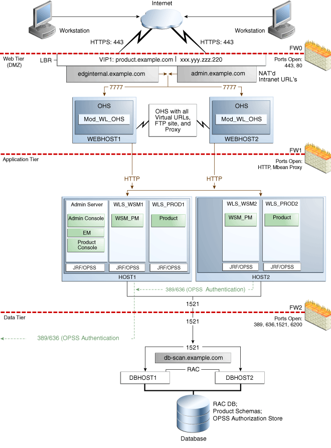

図2-1 に、Web層、アプリケーション層およびデータ層を含む標準的なエンタープライズ・デプロイメントを示します。すべてのエンタープライズ・デプロイメントは、これらの基本原則に基づいています。
標準的なOracle Fusion Middlewareエンタープライズ・デプロイメントで通信に使用される各層と標準プロトコルの説明は、「標準的なエンタープライズ・デプロイメント・トポロジ・ダイアグラムの理解」を参照してください。
図2-1 標準的なエンタープライズ・デプロイメント・トポロジのダイアグラム
図2-1の説明が続きます
「図2-1 標準的なエンタープライズ・デプロイメント・トポロジのダイアグラム」の説明

2.2.1 標準的なエンタープライズ・デプロイメントのファイアウォールとゾーンの理解
トポロジは、ファイアウォールによって隔てられている、次のようないくつかのセキュリティ・ゾーンに分かれています。
  • Web層(またはDMZ)。これは、ハードウェア・ロード・バランサおよびユーザーから初期リクエストを受信するWebサーバーに使用されます(この場合、Oracle HTTP Serverインスタンス)。このゾーンには、ロード・バランサ上で定義されている単一の仮想サーバー名を介してのみアクセスできます。
  • アプリケーション層。これはビジネスおよびアプリケーション・ロジックが配置されている場所です。
  • データ層。これには、インターネットからアクセスできず、このトポロジ内で可用性の高いデータベース・インスタンス用に予約されています。
ファイアウォールは、特定の通信ポートを介した場合にのみデータ転送が許可されるように構成されています。これらのポート(または、場合によってはファイアウォール内の開いているポートを必要とするプロトコル)は、ダイアグラム内の各ファイアウォール・ライン上に示しています。
例:
  • Web層を保護しているファイアウォールでは、HTTPポート、つまりHTTPS用のポート443とHTTP用のポート80のみが開いています。
  • アプリケーション層を保護するファイアウォール上では、HTTPポートとMBeanプロキシ・ポートが開いています。
    外部HTTPアクセスが必要なアプリケーションは、プロキシとしてOracle HTTP Serverインスタンスを使用できます。このポートはアウトバウンド通信専用であり、Oracle HTTP Serverのプロキシ機能を有効にする必要があります。
  • データ層を保護しているファイアウォールでは、データベース・リスナー・ポート(通常は1521)が開かれている必要があります。
    また、認可プロバイダとLDAPベースのアイデンティティ・ストア間の通信用に、LDAPポート(通常は389と636)も開いている必要があります。
    アプリケーション層がOracle RACデータベース・ワークロードとイベントに関する通知を受信できるように、ONSポート(通常は6200)も必要です。これらのイベントは、Oracle RACデータベース・インスタンスの可用性とワークロードに応じて、Oracle WebLogic Server接続プールが迅速に調整(接続の作成または破棄)するために使用されます。
特定のOracle Fusion Middlewareエンタープライズ・デプロイメント・トポロジにおいて開いておく必要があるポートの全リストは、実装するトポロジについて説明している章を参照するか、実装するトポロジのエンタープライズ・デプロイメント・ワークブックを参照してください。詳細は、「エンタープライズ・デプロイメント・ワークブックの使用」を参照してください。
2.2.2 標準的なエンタープライズ・デプロイメント・トポロジの各要素の理解
エンタープライズ・デプロイメント・トポロジは、大まかに次の要素で構成されます。
  • ハードウェア・ロード・バランサ。インターネットからのリクエストをWeb層内のWebサーバーにルーティングします。また、社内ネットワーク内で内部呼出しを実行する内部クライアントや他のコンポーネントからのリクエストもルーティングします。
  • Web層。ハードウェア・ロード・バランサとWebサーバー・インスタンスをホストする2つ以上の物理コンピュータで構成されています(高可用性のため)。
    Webサーバー・インスタンスは、ユーザーを認証し(外部アイデンティティ・ストアおよびシングル・サインオン・サーバーを使用)、HTTPリクエストを、アプリケーション層内で実行されているOracle Fusion Middleware製品とコンポーネントにルーティングするように構成されています。
    また、Webサーバー・インスタンスは、アプリケーション・ロジックの提供を必要としない静的Webコンテンツをホストします。このようなコンテンツをWeb層に配置することで、アプリケーション・サーバーのオーバーヘッドが低減され、不要なネットワーク・アクティビティが排除されます。
  • アプリケーション層。Oracle WebLogic Server管理対象サーバーのクラスタとドメイン用の管理サーバーをホストする2つ以上の物理コンピュータで構成されています。管理対象サーバーは、エンタープライズ・デプロイメントでの製品の選択に応じて、Oracle SOA Suite、Oracle Service Bus、Oracle WebCenter Content、Oracle WebCenter Portalなどの様々なOracle Fusion Middleware製品を実行するように構成されています。
  • データ層。Oracle RACデータベースをホストする2つ以上の物理ホストで構成されています。

2.2.5.7 標準的なエンタープライズ・デプロイメントでのCoherenceクラスタについて
標準的なOracle Fusion Middlewareエンタープライズ・デプロイメントには、記憶域が有効な管理対象Coherenceサーバーを含むCoherenceクラスタが含まれます。
この構成はCoherenceの使用には適切な出発点ですが、特定の要件によっては、本番環境でのパフォーマンスを向上させるため、またはポートの競合を解決するために、Coherenceをチューニングして再構成することを検討できます。
ポートの割当てを確認する際、Oracle Fusion Middleware製品およびコンポーネントが、構成ウィザードの「Coherenceクラスタ」画面で指定されたポートを使用するウェル・ノウン・アドレス(WKA)リストにデフォルト設定されていることに注意してください。WKAリストでは、coherenceクラスタに参加しているすべてのサーバーのリスニング・アドレスも、WKAリストのリスニング・アドレスとして使用されます。これらの設定は、WLS管理コンソールを使用してカスタマイズできます。
詳細は、次のマニュアルを参照してください。
  • Coherenceクラスタの詳細は、『Oracle WebLogic Serverクラスタの管理』のCoherenceクラスタの構成および管理に関する項を参照してください。
  • Coherenceのチューニングの詳細は、『Oracle Coherenceの管理』を参照してください。
  • CoherenceにおけるHTTPセッション・データの格納の詳細は、『Oracle Coherence*WebでのHTTPセッション・マネージメントの管理』のWebLogicサーバーでのCoherence*Webの使用に関する項を参照してください。
  • Coherenceアプリケーションの作成とデプロイの詳細は、『Oracle WebLogic Server Oracle Coherenceアプリケーションの開発 』を参照してください。
2.2.6 データ層について
データ層では、Oracle RACデータベースは2つのホスト(DBHOST1とDBHOST2)上で実行されます。データベースには、Oracle SOA SuiteコンポーネントとOracle Platform Security Services (OPSS)ポリシー・ストアが必要とするスキーマが含まれています。
エンタープライズ・デプロイメントでは製品およびコンポーネントごとに複数のサービスを定義することで、スループットとパフォーマンスの分離および優先順位の決定ができます。このガイドでは、例として1つのデータベース・サービスを使用します。また、データベースを保護する他の高可用性データベース・ソリューションも使用できます。
  • Oracle Data Guard: 詳細は、Oracle Data Guard概要および管理を参照してください。
  • Oracle RAC One Node: 詳細は、Oracle Real Application Clusters管理およびデプロイメント・ガイドのOracle RAC One Nodeの概要に関する項を参照してください。
これらのソリューションは、エンタープライズ・デプロイメントに一般に適用されるスケーラビリティと可用性の要件を満たす場合、Oracle RACデータベースの使用に重点を置いたこのガイドに記載されている情報以上のデータベース保護を実現します。
高可用性環境でのOracleデータベースの使用の詳細は、『高可用性ガイド』のデータベースの考慮事項に関する項を参照してください。
