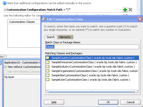

  10. 図52-1 に示すように、「追加」アイコンをクリックして必要なカスタマイズ・クラスを追加します。
    実際の環境では、「SOAコンポジット・アプリケーションのカスタマイズの概要」の例に示すとおり、カスタマイズ・クラスは、コア・アプリケーション・チームによって提供されます。独自のカスタマイズ・クラスを使用する場合は、カスタマイズ・クラスのJARファイルをプロジェクトに追加して、adf-config.xmlファイルでそのクラスを使用できるようにする必要があります。
    図52-1 カスタマイズ・クラス
    図52-1の説明が続きます
    「図52-1 カスタマイズ・クラス」の説明

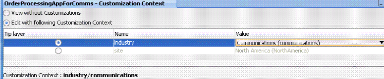

    「カスタマイズ・コンテキスト」ダイアログに、使用可能なカスタマイズ・レイヤーとレイヤー値が表示されます。
  10. 図52-4 に示すように、カスタマイズするレイヤーおよび値を選択します(この例では、レイヤーindustryおよび値Communicationsが選択されています)。
    図52-4 カスタマイズ・コンテキスト
    図52-4の説明が続きます
    「図52-4 カスタマイズ・コンテキスト」の説明

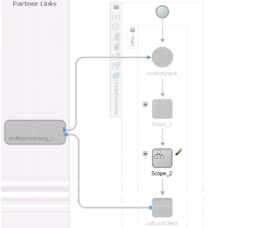

  11. SOAコンポジット・エディタで、BPELプロセスをダブルクリックしてOracle BPELデザイナにアクセスします。
    編集できるのは、カスタマイズ可能に設定されているscopeアクティビティのみです。図52-5 に示す例では、コア・アプリケーション・チームが1つのスコープのみをカスタマイズ可能に設定しています。BPELプロセスのその他のアクティビティは無効になり、編集できません。
    図52-5 カスタマイズ可能な1つのスコープ
    図52-5の説明が続きます
    「図52-5 カスタマイズ可能な1つのスコープ」の説明

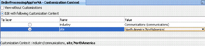

  9. 図52-6 に示すように、カスタマイズするレイヤーと値を選択します(この例では、siteレイヤーとNorth America値が選択されています)。
    図52-6 カスタマイズ・コンテキスト
    図52-6の説明が続きます
    「図52-6 カスタマイズ・コンテキスト」の説明

  8. 「カスタマイズ・コンテキスト」ダイアログで、カスタマイズするレイヤーと値を選択します(たとえば、industryレイヤーとCommunicationsの値を選択します)。
