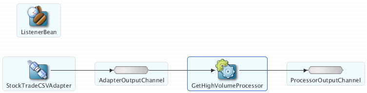

  4. StockTradeCSVAdapterを確認するために、EPNダイアグラムを開きます。

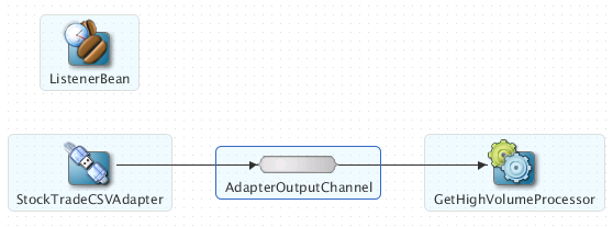

チャネルとは、ロジックを使用してイベントをEPNのあるステージから次のステージに転送するパイプです。この手順では、新しく生成されたイベントをStockTradeCSVAdapterから次のステージに運ぶチャネルを追加します。
AdapterOutputChannelの作成

    AdapterOutputChannelコンポーネントがEPNダイアグラムに表示されます。
    AdapterOutputChannelは、TradeEventタイプのイベントをEPNダイアグラムの次のステージに伝達します。TradeEventイベント・タイプにはTradeEvent JavaBeanクラスが実装されていることを思い出してください。
アダプタとチャネルの接続
  1. StockTradeCSVAdapterアイコンをクリックし、AdapterOutputChannelアイコンにドラッグします。
    このアクションによって2つのアイコンをつなぐ線が作成され、AdapterOutputChannelがStockTradeCSVAdapterの右に配置されます。これは、イベントがアダプタからチャネルへと流れることを示しています。

GetHighVolumeプロセッサおよび問合せの追加
  1. 「コンポーネント」ウィンドウの「基本コンポーネント」で、「プロセッサ」コンポーネントをEPNダイアグラムの空白領域にドラッグします。
    「新規プロセッサ」ダイアログが表示されます。
  2. 「新規プロセッサ」ダイアログの「プロセッサID」フィールドに、GetHighVolumeProcessorと入力し、デフォルトのファイル名processor.xmlのまま「OK」をクリックします。
    Oracle Stream Explorerでは、processor.xmlという名前のプロセッサ構成を含む1つ以上の構成ファイルが必須です。このファイルに他のコンポーネント構成を追加することも、追加の構成ファイルを作成することもできます。
  3. AdapterOutputChannelアイコンからListenerBeanアイコンへのコネクタを右クリックし、「削除」をクリックします。
  4. AdapterOutputChannelコンポーネントをクリックし、GetHighVolumeProcessorアイコンにドラッグします。
    この接続を作成することによって、Oracle CQLプロセッサがチャネルを認識します。チャネルをOracle CQLプロセッサに接続すると、Oracle CQLコードのID値によってチャネルを参照できるようになります。
  5. GetHighVolumneProcessorステージを右クリックします。
    コンテキスト・メニューが表示されます。
  6. コンテキスト・メニューで「構成のソースに移動」を選択します。
    Oracle JDeveloperで、ストリーミング・イベント・データに適用するOracle CQLルールを配置するソース・エディタが開きます。ソース・エディタでは、編集または置換できるサンプルの問合せが提供されています。
  7. ここに示されているOracle CQLコードでサンプルOracle CQLコードを置換します。
    <rules> </rules>間のサンプルOracle CQLを次のOracle CQLコードで置換します。
    <query id="GetHighVolume"><![CDATA[
        select trade.symbol, trade.volume
        from AdapterOutputChannel [now] as trade
        where trade.volume > 4000
    </query>
  8. 「構成ファイル」タブを閉じ、作業を保存します。
4.10 出力チャネルの追加
  1. 基本コンポーネントから、「チャネル」コンポーネントをEPNダイアグラムの空白領域にドラッグします。
  2. 「新規チャネル」ウィザードの「チャネルID」フィールドにProcessorOutputChannelと入力し、イベント・タイプとしてTradeEventを選択します。
  3. 「OK」をクリックします。
  4. GetHighVolumeProcessorコンポーネントを選択し、新規チャネル・コンポーネントにドラッグして、Oracle CQLプロセッサとチャネルを接続します。
  5. ProcessorOutputChannelコンポーネントを選択してListenerBeanコンポーネントにドラッグし、チャネルとリスナーを接続します。
    これで、EPNダイアグラム内のすべてのコンポーネントが接続されました。
  6. ProcessorOutputChannelアイコンをダブルクリックし、TradeReport.context.xmlファイルのチャネル構成を表示します。
    ProcessorOutputChannelのエントリでは、TradeEventタイプのイベントはこのチャネルを通ることが指定されています。
     <wlevs:channel id="ProcessorOutputChannel" event-type="TradeEvent">
        <wlevs:listener ref="ListenerBean"/>
        <wlevs:source ref="GetHighVolumeProcessor"/>
      </wlevs:channel>
