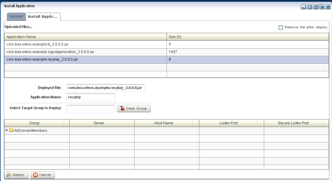

    「アプリケーションのインストール」タブでは、図5-1で示すように、JARファイルがアップロード済ファイルの表に表示されます。
    図5-1 「アプリケーションのインストール」画面: スタンドアロンサーバー・ドメイン
    「図5-1 「アプリケーションのインストール」画面: スタンドアロン・サーバー・ドメイン」の説明が続きます
  7. デプロイ後にアプリケーションのJARファイルをOracle Stream Explorerサーバーから削除する場合は、「デプロイ後にファイルを削除」チェック・ボックスを選択します。
    この場合、このアプリケーションを再デプロイする場合は、アプリケーションのJARファイルをもう一度アップロードする必要があります。
  8. 表中のアプリケーションを選択し、「デプロイ」をクリックします。

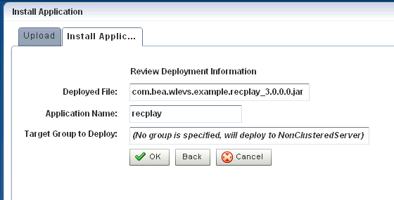

    図5-2で示すように、「デプロイメント情報の確認」画面が表示されます。
    図5-2 「デプロイメント情報の確認」画面: スタンドアロンサーバー・ドメイン
    「図5-2 「デプロイメント情報の確認」画面: スタンドアロン・サーバー・ドメイン」の説明が続きます
  9. 「OK」をクリックします。
    アプリケーションがデプロイされ、使用できる準備が整います。

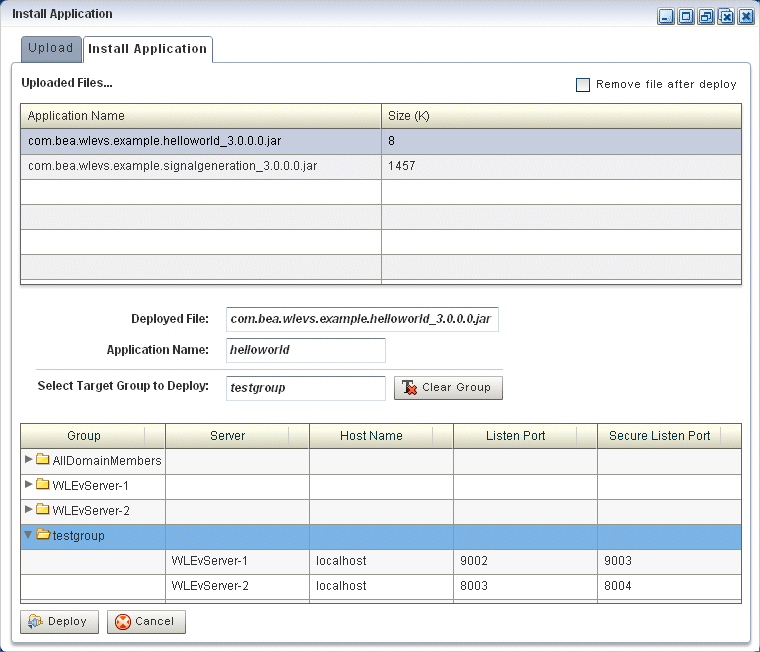

    「アプリケーションのインストール」タブでは、図5-3で示すように、JARファイルがアップロード済ファイルの表に表示されます。
    図5-3 「アプリケーションのインストール」画面: マルチサーバー・ドメイン
    「図5-3 「アプリケーションのインストール」画面: マルチサーバー・ドメイン」の説明が続きます
  7. 「デプロイするターゲット・グループの選択」フィールドを構成します。
    グループ名が「デプロイするターゲット・グループの選択」フィールドに表示されます。
    この選択を解除するには、「グループのクリア」ボタンをクリックします。

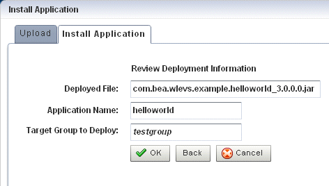

    図5-4で示すように、「デプロイメント情報の確認」画面が表示されます。
    図5-4 「デプロイメント情報の確認」画面: マルチサーバー・ドメイン
    「図5-4 「デプロイメント情報の確認」画面: マルチサーバー・ドメイン」の説明が続きます
  9. 「OK」をクリックします。

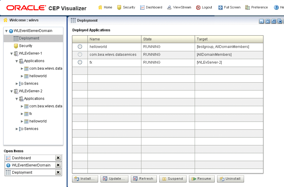

    Oracle Stream Explorer Visualizerは、図5-5で示すように、選択したターゲット・グループ内のすべてのサーバーへアプリケーションをデプロイします。
    図5-5 グループtestgroup内のすべてのサーバーへデプロイされたHelloWorldアプリケーション
    「図5-5 グループtestgroup内のすべてのサーバーへデプロイされたHelloWorldアプリケーション」の説明が続きます
