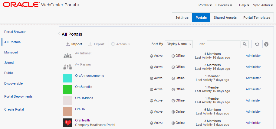

38.2 WebCenter Portal管理のポータル・ページへのアクセス
WebCenter Portal内のすべてのポータルを管理する手順は次のとおりです。
  1. 次のいずれかの方法で、WebCenter Portal管理の「ポータル」ページを開きます。
    • 「ポータル」メニューから「管理」を選択して「ポータル」をクリックします。
    • ポータル・ブラウザで、「管理」タイル(図38-2 )をクリックして、「ポータル」をクリックします。
      図38-2 WebCenter Portalの「管理」のアクセス
      図38-2の説明が続きます
      「図38-2 WebCenter Portalの「管理」のアクセス」の説明
    • ブラウザで次のURLを入力し、「ポータル」ページに直接移動します。
      http://host:port/webcenter/portal/admin/portals
      関連項目:
      『Oracle WebCenter Portalでのポータルの構築』のWebCenter PortalプリティURLに関する項。
    「ポータル」ページが表示されます(図38-3 )。
    図38-3 WebCenter Portal管理 - 「ポータル」ページ
    図38-3の説明が続きます
    「図38-3 WebCenter Portal管理 - 「ポータル」ページ」の説明
  2. 「ポータル」管理ページで、左側のペインから次のいずれかを選択します。
    • すべてのポータル: パブリックとプライベートの両方で使用できるすべてのポータルを表示します。
      注意:
      システム管理者などのように、Portal Server: Manage ConfigurationまたはPortals: Manage Security and Configuration権限を持つユーザーは、このページで非表示のポータルを表示できます。これらのユーザーはポータルを管理(設定およびメンバーシップの変更)できますが、自分がポータル・メンバーでない場合、ポータル・ページとコンテンツを表示できません。
    • 管理対象: ポータル・マネージャ権限を持っているポータルを表示します。
    • 参加済: メンバーとして所属するポータルを表示します。
    • パブリック: ポータルURLを使用してすべてのユーザーがアクセスできるポータルを表示します。
    • 検出可能: 検索結果で検出できるポータルを表示します。

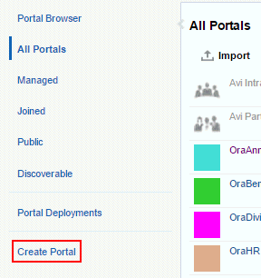

38.4 ポータルの作成
新規ポータルを作成する手順は次のとおりです。
  1. 「ポータル」管理ページ(「WebCenter Portal管理のポータル・ページへのアクセス」を参照)で、左側のペインの「ポータルの作成」(図38-5 )をクリックします。
    図38-5 新規ポータルの作成
    図38-5の説明が続きます
    「図38-5 新規ポータルの作成」の説明
    「ポータル・テンプレートの選択」ページが表示されます。
    ポータルの作成の詳細は、『Oracle WebCenter Portalでのポータルの構築』の新規ポータルの作成と構築に関する項を参照してください。

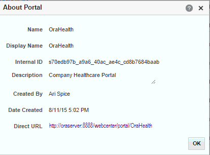

38.6 任意のポータルに関する情報の表示
「ポータル」管理ページで、ポータルのアクティブ、オンライン、オフラインの状況、ポータルへの最近のアクセス状況、メンバー数がすぐにわかります。
ポータルに関する情報を表示する手順は次のとおりです。
  1. 「ポータル」管理ページ(「WebCenter Portal管理のポータル・ページへのアクセス」を参照)で、表内の行を強調表示してポータルを選択します。
  2. 「アクション」メニューから、「ポータルについて」を選択します(図38-6 )。
    図38-6 ポータルに関する情報の表示
    図38-6の説明が続きます
    「図38-6 ポータルに関する情報の表示」の説明
  3. 「ポータルについて」ダイアログで、次の情報を参照します(図38-7 )。
    図38-7 「ポータルについて」ダイアログ
    図38-7の説明が続きます
    「図38-7 「ポータルについて」ダイアログ」の説明
    • 名前: ポータルURLに表示されるポータルの内部名。
    • 表示名: ポータルの表示名。この名前は、このポータルの上部に表示されるとともに、各種ポータルを選択できるその他の場所(「ポータル」ページなど)に表示されます。
    • 内部ID: 他のアプリケーションがこのポータルを参照する際に使用する、ポータルのID。
    • 説明: ポータルの作成時やポータル管理の設定の際に指定されるポータルの説明。
    • 作成者: ポータル作成者であるユーザーの名前。
    • 作成日: ポータルが作成された日付と時間。
    • ダイレクトURL: ポータルへ直接アクセスできるURL。

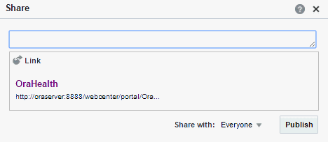

38.7 ポータルへのリンクの共有
他のユーザーとポータルを共有する場合は、他のユーザーのアクティビティ・ストリームに表示されるポータルにリンクを公開します。適切な権限を持つユーザーは、ポータルの表示名を指定するリンクをクリックして、ポータルに直接アクセスできます。
ポータルへの直接リンクを公開する手順は次のとおりです。
  1. 「ポータル」管理ページ(「WebCenter Portal管理のポータル・ページへのアクセス」を参照)で、表内の行を強調表示して必要なポータルを選択します。
  2. 「アクション」メニューから、「リンクの共有」を選択します(図38-8 )。
    図38-8 ポータルへのリンクの共有
    図38-8の説明が続きます
    「図38-8 ポータルへのリンクの共有」の説明
  3. 「共有」ダイアログ(図38-9 )では、オプションで、リンクとともに表示されるコメントを入力します。
    図38-9 ポータルの「共有」ダイアログ
    図38-9の説明が続きます
    「図38-9 ポータルの「共有」ダイアログ」の説明
  4. 「共有対象」リストで、リンクを共有する対象を選択します。
    • 全員: 現在のポータルのすべてのメンバーとアクティビティ・ストリームでリンクを共有します。これは、メンバーにポータルの更新を通知する際に便利です。
    • ポータル: 「ポータルの選択」ダイアログを開き、選択したポータルのすべてのメンバーのアクティビティ・ストリームでリンクを共有するポータルを選択できます。これは、自分のポータルに関心を持つ可能性がある他のポータルのメンバーと情報を共有する場合に便利です。
  5. 「公開」をクリックします。
