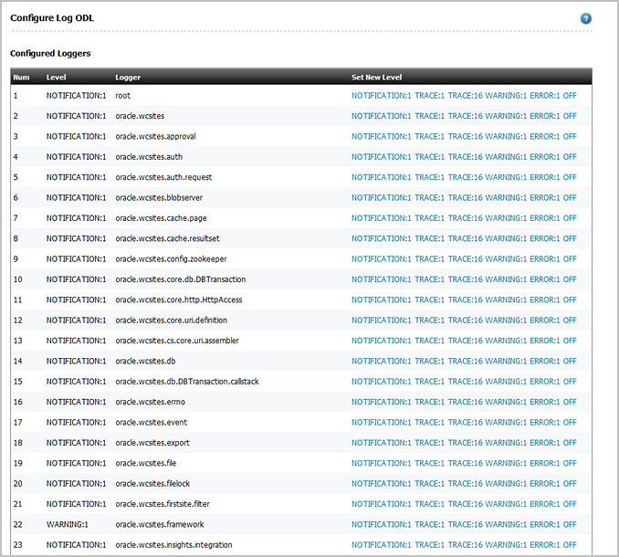

ログ出力レベルを変更するには::
  1. 「一般的な管理」ツリーで、「管理」、続いて「システム・ツール」を開き、続いて、「ログODLの構成」をダブルクリックします。
    明示的にレベルが割り当てられたログ出力のリストが表示されます。より粒度の細かいビューが必要な場合は、フォームの下部にある「すべての既知のログ出力を表示」をクリックし、リストを開いて親ログ出力からレベルを継承するログ出力を含めます。
  2. 変更するログ出力を見つけ、「新規レベルの設定」列で新しいログ出力レベルを選択します。
    新しいレベルが、「レベル」列に表示されます。
    ログ出力が実行されると、新しいレベルの影響をログで追跡できます。詳細は、ログ・ビューアの使用を参照してください。
  3. WebCenter Sitesの再起動後も新しいログ出力レベルを有効にしておく場合は、logging-config.xmlファイルで、ログ出力レベルを手動で変更する必要があります。手順は、ログ出力レベルの変更を参照してください。

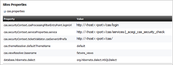

      iniおよびpropertiesファイル、およびWebCenter Sitesのセッション変数およびシステム変数について、プロパティと値が表示されます(図26-2 )。
      図26-2 cas.propertiesのプロパティと値
      図26-2の説明が続きます
      「図26-2 cas.propertiesのプロパティと値」の説明

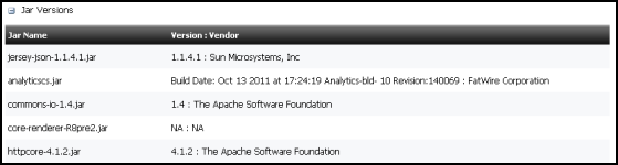

      Jarバージョンについては、jar名、バージョンおよび実装ベンダーが表示されます(図26-4)。
      図26-4 Jarのバージョンおよびベンダー
      図26-4の説明が続きます
      「図26-4 Jarのバージョンおよびベンダー」の説明
      NA : NAは、jarファイルでそのバージョンおよびベンダーが提供されていないことを示します。

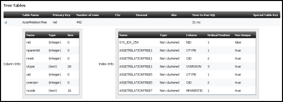

  • ツリー表: オブジェクト間の親子関係が格納されている表。たとえば、AssetRelationTreeにはアセット間のアソシエーションについての情報が格納されています。

    1. アクセスする権限を持っている選択済の表ごとに、次の情報が表示されます。
      • 表名
      • 主キー
      • 行数
      • CSz(メモリー内にキャッシュされる結果セットの数)
      • タイムアウト(メモリー内にキャッシュされる結果セットを保持する分数)
      • Abs(結果セットの有効期限の計算方法)
      • SQLを実行する時間
      • 特殊表キー
    2. 表の列および索引を表示するには、そのプラス・アイコンをクリックします。索引が複数リストされている場合、複数の行にわたって表示されます(図26-5参照)。

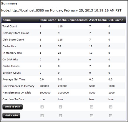

CASキャッシュ概要・フォームには、各キャッシュの次の基本データ(値は推定)がリストされます。
  • 合計数(キャッシュされたエレメントの合計数)
  • メモリー格納数(メモリー内のキャッシュされたエレメントの数)
  • ディスク格納数(ディスク上のキャッシュされたエレメントの数)
  • キャッシュ・ヒット(メモリーとディスクの両方から取得されたキャッシュ済エレメントの数)
  • メモリー・ヒット(メモリーから取得されたキャッシュ済エレメントの数)
  • ディスク・ヒット(ディスクから取得されたキャッシュ済エレメントの数)
  • キャッシュ・ミス(キャッシュ内でエレメントが見つからなかった回数)
  • 削除件数(キャッシュから削除したエレメントの数)
  • 平均取得時間(エレメントの取得にかかったミリ秒数の平均)
  • メモリーの最大エレメント(メモリー内で許容されるエレメントの最大数)
  • ディスクの最大エレメント(ディスク上で許容されるエレメントの最大数)
  • ディスクへのオーバーフロー(メモリーがいっぱいになったときにエレメントがディスクに書き込まれるかどうか)
このフォームには、次のオプションもあります。特に配信システムではサイトのパフォーマンスに影響を与えることがあるため、これらは注意深く使用する必要があります。
  • ディスクへのキャッシュのメモリー・ストア全体の書込み。このオプションは、WebCenter Sitesがシャットダウンの前にキャッシュのメモリー・ストアをディスクに自動的に書き込むように設定されていない場合に特に役立つことがあります。
  • キャッシュのメモリー・ストアおよびディスク・ストア全体のフラッシュ
注意:
レガシーのページ・キャッシングが有効な場合、キャッシュされたページ・データはSystemPageCache表に格納され、格納されたデータに関する情報は「概要」ウィンドウには表示されません。

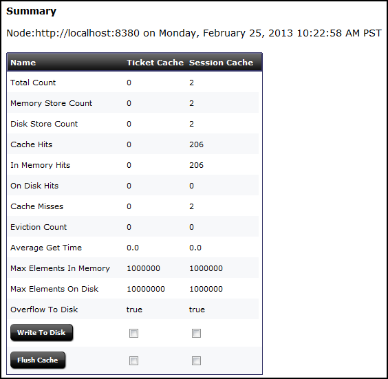

概要キャッシュ情報を表示および使用するには::
  1. 「管理」タブで、「システム・ツール」を開いて「キャッシュ管理」を選択し、「CASキャッシュ」を開いて「概要」をダブルクリックします。
    「概要」ページが表示されます(図26-6)。
    図26-6 CASキャッシュの概要
    図26-6の説明が続きます
    「図26-6 CASキャッシュの概要」の説明
  2. 「チケット・キャッシュ」または「セッション・キャッシュ」(または両方)のチェック・ボックスを選択し、「ディスクへの書込み」をクリックして、選択したキャッシュのメモリー・ストア全体をディスクに書き込みます。
  3. 「チケット・キャッシュ」または「セッション・キャッシュ」(または両方)のチェック・ボックスを選択し、「キャッシュのフラッシュ」をクリックして、選択したキャッシュのメモリー・ストアおよびディスク・ストアをフラッシュします。

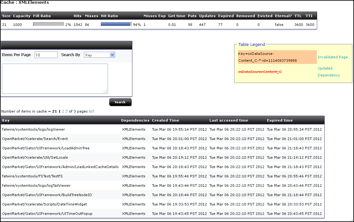

  3. キャッシュの内容の詳細を表示するには、概要表のキャッシュ名をクリックします。
    詳細ビューが開き、キー(問合せ)、それらに関連する統計と、キー、有効期限、および依存性によってキャッシャの内容を検索するための検索フィールドが表示されます(図26-8 )。
    図26-8 キャッシュ・コンテンツの詳細ビュー
    図26-8の説明が続きます
    「図26-8 キャッシュ・コンテンツの詳細ビュー」の説明
    フォームをリフレッシュするには、「検索」をクリックします。
    表26-2は、キャッシュ詳細の列についての説明です。
    表26-2 キャッシュ詳細表の列の説明
    列名 説明
    キー
    結果セット・エレメントのキー(問合せ)
    依存性
    問合せの実行対象の表のリスト
    作成時間
    結果セット・エレメントがキャッシュ内に入れられたタイミング。
    最終アクセス時間
    このキャッシュされた結果セット・エレメントが最後にアクセスされたタイミング。
    期限切れ時間
    この結果セット・エレメントの期限が切れるタイミング。
  4. キーの結果セット・エレメントを表示するには、キー(問合せ)をクリックします。
    結果セットフォームが表示されます。
    表内で開く列は、動的であり、サイトのデータ・モデルおよび問合せの設定方法によって異なります。

26.6 キャッシュ管理の使用 - Sitesキャッシュ
次の各トピックでは、Sitesキャッシュのキャッシュ管理に関する情報を提供します。
26.6.1 Sitesキャッシュ概要フォームの概要
Sitesキャッシュ概要・フォームには、各キャッシュの次の基本データ(値は推定)がリストされます。
注意:
レガシーのページ・キャッシングが有効な場合、キャッシュされたページ・データはSystemPageCache表に格納され、格納されたデータに関する情報は「概要」ウィンドウには表示されません。このウィンドウには「ページ・キャッシュのクリア」ボタンも表示され、それを使用して、システム・ページ・キャッシュとCo-Res SSキャッシュに格納されているデータをフラッシュできます。
システム・ページ・キャッシュはレガシーなので、使用するには有効化する必要があります。それには、AppServerのJVMパラメータとして次の設定を追加して、Ehcacheを無効にします。
-Dcs.useEhcache=false
  1. 「管理」タブで、「システム・ツール」を開いて「キャッシュ管理」を選択し、「Sitesキャッシュ」を開いて「概要」をダブルクリックします。
    「概要」フォームが表示されます(図26-10)。
    図26-10 「Sitesキャッシュ」の「概要」
    図26-10の説明が続きます
    「図26-10 「Sitesキャッシュ」の「概要」」の説明
  2. 「ページ・キャッシュ」、「キャッシュ依存性」、「アセット・キャッシュ」または「URLキャッシュ」のチェック・ボックスを選択し、「ディスクへの書込み」をクリックして、選択したキャッシュのメモリー・ストア全体をディスクに書き込みます。
  3. 「ページ・キャッシュ」、「キャッシュ依存性」、「アセット・キャッシュ」または「URLキャッシュ」のチェック・ボックスを選択し、「キャッシュのフラッシュ」をクリックして、選択したキャッシュのメモリー・ストアおよびディスク・ストアをフラッシュします。
システム・ページ・キャッシングを有効にしている場合、「ページ・キャッシュのクリア」というラベルの付いたボタンが「キャッシュのフラッシュ」ボタンの下に表示されます。「ページ・キャッシュのクリア」をクリックすると、SystemPageCache表およびCo-Res SSキャッシュがフラッシュされます。

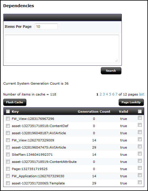

26.6.3 依存性キャッシュの使用
このフォームには、依存性キャッシュの内容と、依存性ごとの生成数がリストされます。さらに、次のオプションがあります。
  • キャッシュでの特定の依存性の検索: 検索はCPUに負荷がかかるため、配信システムでは注意して使用する必要があります。
  • キャッシュからの依存性のフラッシュ
  • ページ依存性の参照
依存性キャッシュのアイテムの表示および使用:
  1. 「管理」タブで、「システム・ツール」を開いて「キャッシュ管理」を選択し、「Sitesキャッシュ」を開いて「依存性」をダブルクリックします。
    「依存性」フォームが表示されます(図26-12)。
    図26-12 「Sitesキャッシュ」の「依存性」
    図26-12の説明が続きます
    「図26-12 「Sitesキャッシュ」の「依存性」」の説明
  2. 表示されたキャッシュ内アイテムのヘッダー・タイトルをクリックすると、それを基準にしてアイテムがソートされます。
    「依存性」フォームを初めてロードしたときは、すべてのアイテムが表示されます。「検索」フォームを使用して表示するアイテムを絞り込むと、キャッシュ内のアイテムを見つけやすくなります。
  3. キャッシュから選択したアセットをフラッシュするには、各アセットの左側にあるチェック・ボックスを選択します。ヘッダーにあるチェック・ボックスを選択すると、表示されているすべてのアセットが選択されます。「キャッシュのフラッシュ」をクリックすると、アセットのメモリーおよびストアがフラッシュされます。
  4. キャッシュ内の特定のアイテムのページを表示するには、各アイテムの右側にあるチェック・ボックスを選択します。ヘッダーにあるチェック・ボックスを選択すると、表示されているすべての依存性がマークされます。「ページ参照」をクリックすると、選択した依存性のページが表示されます。
注意:
WebCenter Sitesを再起動した後、キャッシュ・エンジンが初期化されるまでこのフォームには依存性キャッシュ情報は表示されません。キャッシュ・エンジンは、最初のページまたはアセットがリクエストされると初期化されます。

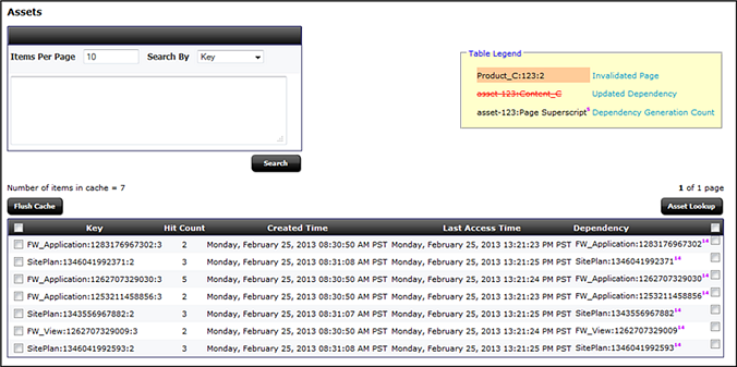

26.6.4 アセット・キャッシュの使用
このフォームには、キャッシュされたアセットごとに、訪問者数、作成時間、最終アクセス時間、依存性などの統計がリストされます。表の凡例は、追跡される情報のタイプを特定しています(無効化されたアセット、依存性の更新、依存性の生成数に対する変更)。フォームには、次のオプションも用意されています。
  • キャッシュでの特定のアセットの検索。検索はCPU集約的なので、配信システム上では注意して使用してください。
  • キャッシュからのアセットのフラッシュ
  • アセットの依存性の参照
アセット・キャッシュのアイテムの表示および使用:
  1. 「管理」タブで、「システム・ツール」を開いて「キャッシュ管理」を選択し、「Sitesキャッシュ」を開いて「アセット・キャッシュ」をダブルクリックします。
    「アセット」フォームが表示されます(図26-13)。
    図26-13 アセット・キャッシュ
    図26-13の説明が続きます
    「図26-13 アセット・キャッシュ」の説明
  2. フォームの上部に検索領域があります。検索条件として「キー」または「依存性」を選択し、すべてを表示するか、入力した検索値を持つアセットを表示するかを選択します。「検索」をクリックします。
  3. 表示されたキャッシュ内アイテムのヘッダー・タイトルをクリックすると、それを基準にしてアイテムがソートされます。
    「アセット」フォームを初めてロードしたときは、すべてのアセットが表示されます。「検索」フォームを使用して表示するアイテムを絞り込むと、キャッシュ内のアイテムを見つけやすくなります。
  4. キャッシュから選択したアセットをフラッシュするには、各アセットの左側にあるチェック・ボックスを選択します。ヘッダーにあるチェック・ボックスを選択すると、表示されているすべてのアセットが選択されます。「キャッシュのフラッシュ」をクリックすると、アセットのメモリーおよびストアがフラッシュされます。
  5. キャッシュ内の特定の依存性のアセットを表示するには、各アセットの右側にあるチェック・ボックスを選択します。ヘッダーにあるチェック・ボックスを選択すると、表示されているすべてのアセットがマークされます。「ページ参照」をクリックすると、依存性が表示されます。
注意:
WebCenter Sitesを再起動した後、キャッシュ・エンジンが初期化されるまでこのフォームにはアセット・キャッシュ情報は表示されません。キャッシュ・エンジンは、最初のページまたはアセットがリクエストされると初期化されます。

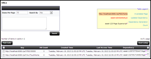

26.6.5 URLキャッシュの使用
すべてのバニティURLは、Webページで解決が完了すると、inCacheにキャッシュされます。このキャッシュは、「システム・ツール」の「キャッシュ管理」ノードで参照および管理できます。
URLキャッシュのアイテムの表示および使用:
  1. 「管理」タブで、「システム・ツール」を開いて「キャッシュ管理」を選択し、「Sitesキャッシュ」を開いて「URLキャッシュ」をダブルクリックします。
    「URL」フォームが表示されます(図26-14)。
    図26-14 「URL」フォームのURLキャッシュ
    図26-14の説明が続きます
    「図26-14 「URL」フォームのURLキャッシュ」の説明
  2. フォームの上部に検索領域があります。検索条件として「キー」または「依存性」を選択します。「検索」をクリックします。
    「URL」フォームを初めてロードしたときは、すべてのアイテムが表示されます。「検索」フォームを使用して表示するアイテムを絞り込むと、キャッシュ内のアイテムを見つけやすくなります。
  4. キャッシュから選択したURLをフラッシュするには、各URLの左側にあるチェック・ボックスを選択します。ヘッダーにあるチェック・ボックスを選択すると、表示されているすべてのURLが選択されます。「キャッシュのフラッシュ」をクリックすると、URLのメモリーおよびストアがフラッシュされます。
  5. キャッシュ内の特定の依存性のURLを表示するには、各URLの右側にあるチェック・ボックスを選択します。ヘッダーにあるチェック・ボックスを選択すると、表示されているすべてのURLがマークされます。「ページ参照」をクリックすると、依存性が表示されます。

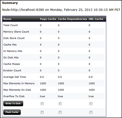

26.7.1 Co-Res SSキャッシュ概要フォームの概要
Co-Res Satellite Serverのキャッシュ概要フォームには、各キャッシュの次の基本データ(値は推定)がリストされます。
注意:
  1. 「管理」タブで、「システム・ツール」を開いて「キャッシュ管理」を選択し、「Co-Res SSキャッシュ」を開いて「概要」をダブルクリックします。
    「概要」ページが表示されます(図26-16)。
    図26-16 「Co-Res SSキャッシュ」の「概要」
    図26-16の説明が続きます
    「図26-16 「Co-Res SSキャッシュ」の「概要」」の説明
  2. 「ページ・キャッシュ」、「キャッシュ依存性」または「URLキャッシュ」のチェック・ボックスを選択し、「ディスクへの書込み」をクリックして、選択したキャッシュのメモリー・ストア全体をディスクに書き込みます。
  3. 「ページ・キャッシュ」、「キャッシュ依存性」または「URLキャッシュ」のチェック・ボックスを選択し、「キャッシュのフラッシュ」をクリックして、選択したキャッシュのメモリー・ストアおよびディスク・ストアをフラッシュします。

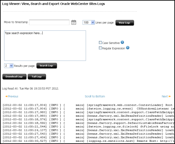

26.8.2 ログの末尾の表示
別のウィンドウにWebCenter Sitesログの末尾を表示できます。このオプションは、特に、例外を発生させるアクションの実行中にログに書き込まれる文を追跡する場合に役立ちます。
ログの内容の末尾を表示するには::
  1. 「管理」タブで「システム・ツール」を開き、「ログ・ビューア」をダブルクリックします。
    「ログ・ビューア」フォームが表示されます(図26-21)。
    図26-21 「ログ・ビューア」フォーム
    図26-21の説明が続きます
    「図26-21 「ログ・ビューア」フォーム」の説明
  2. 「ログの末尾」をクリックします。
    ログ内の最新の100行が新しいウィンドウに表示され、5秒ごとにリフレッシュされます。

26.8.4 ログの検索
WebCenter Sitesログの内容を特定の情報について検索できます。
ログの内容を検索するには::
  2. 大文字小文字を区別するには、「大/小文字の区別」チェック・ボックスを選択します。デフォルトでは、大文字小文字の区別はUS-ASCII文字のみを対象としています。大文字小文字の区別をUnicode文字にも適用する場合は、「Unicode Case」チェック・ボックスも選択します。「Unicode Case」チェック・ボックスは、「大/小文字の区別」チェック・ボックスを選択した場合に表示されます。
  3. 検索でJava正規表現を使用できるようにする場合は、「正規表現」チェック・ボックスを選択します。「正規表現」チェック・ボックスを選択すると、「すべてにドット」および「複数行」チェック・ボックスが表示されます。これらを使用して、正規表現設定を調整します。
    • ドット(.)を任意の文字および行の終了文字と一致させる場合は、「すべてにドット」チェック・ボックスを選択します。このチェック・ボックスの選択が解除されている場合、ドットは文字にのみ一致します。
    • カレット( ^)を行の先頭と、ドル記号($)を行の終わりと一致させるには、「複数行」チェック・ボックスを選択します。
      注意:
      正規表現を使用して検索する場合、1つの検索結果のログの行数は、最大40行に制限されます。
  4. 検索フィールドに、ログで検索する表現を入力します。
  5. 「ページ当たりの結果数」フィールドで、各ページにリストする結果の数を選択します。
  6. 「ログの検索」をクリックします。
    「ログ・ビューア」フォームに、検索に一致するログの行が表示されます。
  7. より大きなコンテキストで検索結果を表示するには、結果行の下の「ログの表示」をクリックします。
    検索に一致する行から始めて100行のログが、新しいウィンドウに表示されます。
