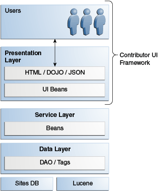

Contributorインタフェースのフレームワークは、サービス・レイヤーの上位にあり、クライアント・リクエストを処理します。図68-1に、プレゼンテーション・レイヤーとUIコントローラで構成されたフレームワークを示します。
図68-1 Contributorインタフェース・フレームワーク
図68-1の説明が続きます
「図68-1 Contributorインタフェース・フレームワーク」の説明
プレゼンテーション・レイヤーは、ビューをレンダリングするエレメントとレスポンスを生成するエレメントで構成されます。「UIコントローラ」で説明するように、UIコントローラは、Contributorインタフェースから受信したリクエストを処理します。

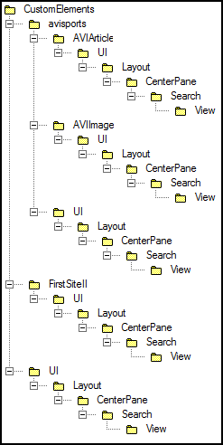

カスタム・エレメントへのパスは、そのエレメントがグローバル、サイト固有、サイト固有およびアセット・タイプ固有、またはアセット・タイプ固有であるかどうかによって異なります。図68-2に、カスタム・エレメントへのパスを示します。
図68-2 カスタム・エレメントへのパス
図68-2の説明が続きます
「図68-2 カスタム・エレメントへのパス」の説明
68.3.2 UIコントローラでエレメントを検索する方法
UIコントローラがエレメントを検索する場合
  1. UIコントローラは、まず、次の順序でCustomElementsの下にあるすべてのパスを横断することによって、エレメントのカスタマイズされたバージョンを検索します。
    1. サイト固有およびアセット・タイプ固有のパス
    2. アセット・タイプ固有のパス
    3. サイト固有のパス
    4. グローバル・パス
    (パスの例として、図68-2 を参照してください。)
