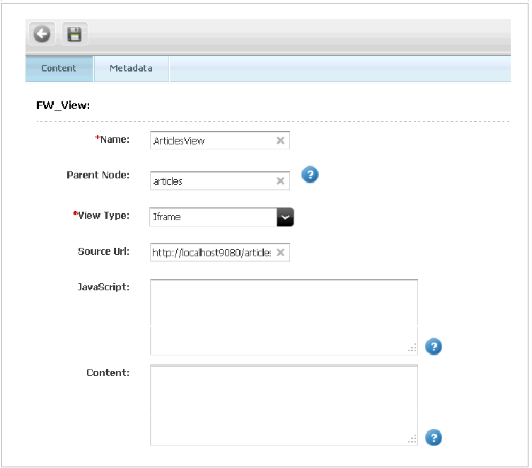

    2. 次のように、FW_Viewアセット・タイプのインスタンスを作成します。
      「新規」をクリックして新規FW_Viewを選択し、図65-1に示すように属性を設定します。(図65-1には、Articlesサンプル・アプリケーションのビュー・アセットの属性値が表示されています。)
      図65-1 ビュー・アセットの属性値
      図65-1の説明が続きます
      「図65-1 ビュー・アセットの属性値」の説明
      名前: このビュー・アセットの短くてわかりやすい名前を入力します。
      親ノード: (「WEMフレームワークでのアプリケーションの登録」の手順2で定義した)プレースホルダ・エレメントのidを入力します。プレースホルダ・エレメントには、ビューでレンダリングされたコンテンツが保持されます。
      ビュー・タイプ: 次のいずれかのオプションを選択して、ビューのコンテンツをプレースホルダでレンダリングする方法を指定します。
      • Iframe: プレースホルダ・エレメントにiframeのビューをレンダリングします。
      • IncludeHTML: プレースホルダ・エレメントにHTMLをレンダリングします。
      • IncludeJavaScript: プレースホルダ・エレメントにJavaScriptをレンダリングします。
      ソースURL: ビューのコンテンツを提供するURLを入力します。たとえば、Articlesサンプル・アプリケーションの「ソースURL」の値は次のようになります: http://localhost:9080/articles-1.0/home.app

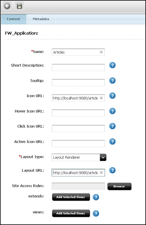

    3. 次のように、FW_Applicationアセット・タイプのインスタンスを作成します。
      「新規」をクリックして新規FW_Applicationを選択し、図65-2に示すように属性を設定します。(図65-2には、Articlesサンプル・アプリケーションのアプリケーション・アセットの属性値が表示されています。)
      図65-2 アプリケーション・アセットの属性値
      図65-2の説明が続きます
      「図65-2 アプリケーション・アセットの属性値」の説明
      名前: このアプリケーション・アセットの短くてわかりやすい名前を入力します。
      ツールチップ: ユーザーがアプリケーションのアイコンにマウスを重ねたときにアイコン上に表示されるテキストを入力します。
      アイコンURL: アプリケーションを表すアイコンのURLを入力します。アイコンは、ログイン・ページおよびWEMインタフェースの上部に表示されます。たとえば、Articlesサンプル・アプリケーションの「アイコンURL」の値は次のようになります: http://localhost:9080/articles-1.0/images/articles.png
      ホバー・アイコンのURL: ユーザーがアイコンにマウスを重ねたときにそのアプリケーションを表すアイコンのURLを入力します。
      クリック・アイコンのURL: ユーザーがアイコンをクリックしたときにそのアプリケーションを表すアイコンのURLを入力します。
      アクティブ・アイコンのURL: アプリケーションが使用中のときにそのアプリケーションを表すアイコンのURLを入力します。
      レイアウト・タイプ: LayoutRenderer(デフォルトかつ唯一の値)。レイアウト・タイプは、(次のレイアウトURL属性で指定された)アプリケーションのレイアウト・ページを使用してアプリケーションのビューをレンダリングする際にUIコンテナで使用されます。
      レイアウトURL: アプリケーションのレイアウトを表示するページのURLを入力します。レイアウト・ページには、ビューを配置するためのHTMLプレースホルダ・エレメント(divなどの)のみが含まれます。
      たとえば、Articlesサンプル・アプリケーションのレイアウトURL値は次のようになります: "http://localhost:9080/articles-1.0/layout.app"(Spring MVCフレームワークで指定した".../layout.jsp"ではありません)。
      関連: 関連付けられたFW_View: ビュー: 「WEMフレームワークでのアプリケーションの登録」の手順3で作成したビュー・アセットを選択します(「履歴」タブをクリックしてビュー・アセットを選択し、「選択したアイテムの追加」をクリックします)。

表65-1 FW_View アセット・タイプの属性
属性: WebCenter Sitesインタフェース 属性: REST API 説明
名前
name
このビュー・アセットの短くてわかりやすい名前。
説明
description
このビュー・アセットの説明。
親ノード
parentnode
アプリケーションのレイアウト・ファイルにおけるプレースホルダ・エレメントのID。プレースホルダ・エレメントには、ビューでレンダリングされるコンテンツが保持されます。レイアウト・ファイルには、ビューを配置するためのHTMLプレースホルダ・エレメント(divなど)のみが含まれます。
ビュー・タイプ
viewtype
ビューをレンダリングする方法。次のビュー・タイプを使用できます。
ソースURL
sourceurl
ビューのコンテンツを提供するURL。
JavaScript
javascriptcontent
ビュー・タイプがIncludeJavaScriptで、「ソースURL」を指定しない場合は必須です。
ビュー・タイプでIncludeJavaScriptを指定した場合、この属性で指定した内容がスクリプト・タグに組み込まれます。ビュー・タイプでIncludeJavaScriptを指定した場合は、「ソースURL」を指定するか、「JavaScript」属性でコードを指定する必要があります。
コンテンツ
includecontent
ビュー・タイプがIncludeHTMLで、「ソースURL」を指定しない場合は必須です。ビュー・タイプでIncludeHTMLを指定した場合、この属性で指定した内容がプレースホルダ・エレメント・タグに組み込まれます。ビュー・タイプでIncludeHTMLを指定した場合は、「ソースURL」を指定するか、「コンテンツ」属性でコードを指定する必要があります。

表65-2 FW_Applicationアセット・タイプの属性
名前
name
このアプリケーション・アセットの短くてわかりやすい名前。
説明
description
このアプリケーション・アセットの説明。
ツールチップ
tooltip
ユーザーがアプリケーションのアイコンにマウスを重ねたときにアイコン上に表示されるテキスト。
アイコンURL
iconurl
WEMフレームワークでこのアプリケーションを表すアイコンのURL。
ホバー・アイコンのURL
iconurlhover
ユーザーがアイコンにマウスを重ねたときにこのアプリケーションを表すアイコンのURL。
クリック・アイコンのURL
clickiconurl
ユーザーがアイコンをクリックしたときにこのアプリケーションを表すアイコンのURL。
アクティブ・アイコンのURL
iconurlactive
このアプリケーションが使用中のときにアプリケーションを表すアイコンのURL。
レイアウト・タイプ
layouttype
レイアウトのタイプ。値はLayoutRendererです。
レイアウト・タイプは、(レイアウトURL属性で指定された)アプリケーションのレイアウト・ページを使用してアプリケーションのビューをレンダリングする際に使用されます。
レイアウトURL
layouturl
アプリケーションのレイアウトが表示されるページのURL。このページには、ビューを配置するためのHTMLプレースホルダ・エレメント(divなど)のみが含まれます。
関連: 関連付けられたFW_Application: 拡張
parentnode
現在のアプリケーションを拡張する親アプリケーション。
views
このアプリケーションで使用されるビュー・アセットのリスト。
