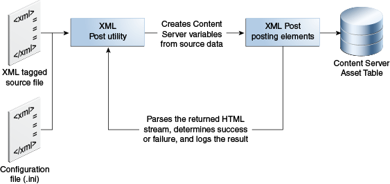

XMLPostユーティリティを起動してソース・ファイルをインポートした後に、図42-1およびこの図に続く手順に示すプロセスが開始されます。
図42-1 XMLPostユーティリティのプロセス図
図42-1の説明が続きます
「図42-1 XMLPostユーティリティのプロセス図」の説明
  1. XMLPostユーティリティは構成ファイルを解析します。
  2. XMLPostはソース・ファイルを解析して、ソース・ファイルで指定された各フィールド値の名前と値のペアを作成します。
  3. XMLPostは、構成ファイルから渡されたページ名にこれらの名前と値のペアをICS変数としてポスト(HTTP POST)することで、FormPoster Javaクラスを呼び出します。ベーシック・アセット・タイプをインポートする際のページ名は次のとおりです。
    OpenMarket/Xcelerate/Actions/RemoteContentPost
  4. WebCenter Sitesは、そのページをSiteCatalog表内で検索し、RemoteContentPostページのルート・エレメントを呼び出します。このルート・エレメントはデフォルトで同じ名前(RemoteContentPost)を持ちます。
  5. RemoteContentPostエレメントは、ソース・ファイル内のデータを変数として、該当するタイプのアセットのPreUpdateエレメントに渡します。
  6. PreUpdateエレメントは、そのアセットの変数値を設定してRemoteContentPostエレメントに戻ります。
  7. RemoteContentPostエレメントはそのアセットを作成します。
  8. WebサーバーはHTMLのストリームをXMLPostに返し、XMLPostはそのストリームを解析してインポート操作が成功したかどうかを判断して、結果を構成ファイルで指定されたテキスト・ファイルに記録します。
  9. インポートするアセットのアセット・タイプが検索エンジンを使用する場合、RemoteContentPostは新しいエレメントを索引付けします。
  10. 構成ファイルで特定のパラメータを設定した場合、RemoteContentPostは正常にインポートされたアセットのソース・ファイルを削除します。
