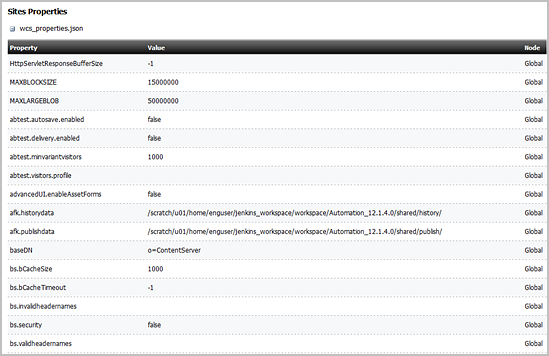

  4. 「Sitesプロパティ」の「使用可能」リスト・ボックスで、wcs_properties.jsonファイルを選択してから「追加」をクリックします。
  5. 「結果の表示」をクリックします。
    「Sitesプロパティ」フォームが開き、wcs_properties.jsonファイルの名前が表示されます。
  6. wcs_properties.jsonノードを開き、すべてのプロパティのリストと現在の値を表示します(図1-1参照)。
    図1-1 Sitesプロパティ
    img/GUID-D64987DC-BA09-47FF-99FD-01E7CD6CBCB4-default.png

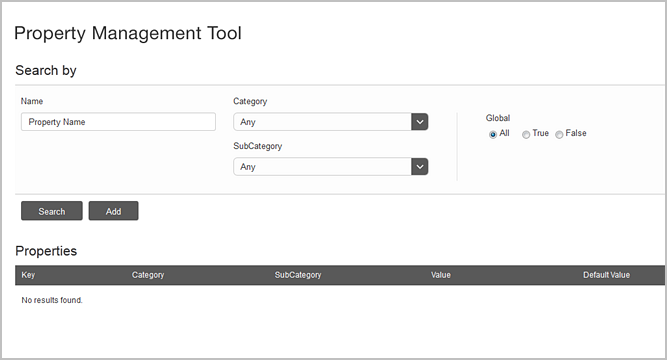

    図1-2に示すように「プロパティ管理ツール」が開きます。
    図1-2 プロパティ管理ツール
    図1-2の説明が続きます。
    「図1-2 プロパティ管理ツール」の説明

  1. プロパティ管理ツールを「プロパティ管理ツールへのアクセス」に記載されているように開きます。
  2. 構成するプロパティを検索します。次のフィールドの値を入力します。
    • 名前: 表示するプロパティの完全な名前または名前の一部を入力します。
    • カテゴリ: (オプション)プロパティに関連するカテゴリの名前を選択します。
    • サブカテゴリ: (オプション)カテゴリが「カテゴリ」フィールドから選択された場合、そのカテゴリに関連するサブカテゴリがドロップダウン・メニューに表示されます。プロパティに関連するサブカテゴリの名前を選択します。
    • グローバル: 次のオプションのいずれかを選択します。
      • すべて: 指定した名前およびカテゴリのすべてのプロパティが結果に表示されます。
      • True: 「グローバル」フラグがtrueに設定されたプロパティのみが結果に表示されます。
      • False: 「グローバル」フラグがfalseに設定されたプロパティのみが結果に表示されます。
  3. 「検索」をクリックします。
    検索条件に一致するプロパティがページの「プロパティ」セクションにリストされます。
