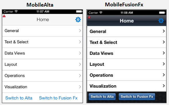

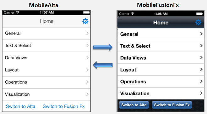

図7-1は、異なるスキンを使用して同じアプリケーション画面のレンダリングを示すことによって、mobileAltaスキン・ファミリとmobileFusionFxスキン・ファミリのルック・アンド・フィールの違いを示しています。
図7-1 mobileAltaとmobileFusionFxのルック・アンド・フィールの比較

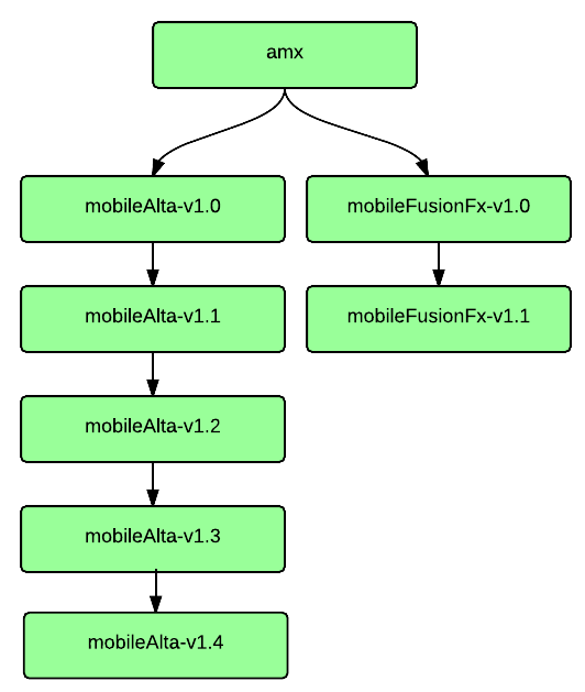

図7-3は、これらのスキンのファミリとバージョンの継承関係を示しています。
図7-2 MAFのスキン・ファミリの継承関係
このイメージについては周囲のテキストで説明しています。

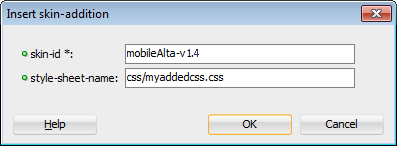

表7-2に、スタイルシートを既存のスキンに統合する場合に、MAF CSS内で<skin-addition>要素を定義するために使用できる要素を示しています。
表7-2 <skin-addition>の子要素
要素 説明
<skin-id>
スタイルシートをさらに追加する必要があるスキンのIDを指定します。指定可能な値には、MAFによって提供されるスキン(たとえば、mobileAlta-v1.4.iOS)またはユーザーによって作成されるカスタム・スキンなどがあります。
<style-sheet-name>
MAFアプリケーションのプロジェクト内のCSSファイルの場所を指定するには、相対URLを使用します。たとえば、SkinningDemoサンプル・アプリケーションのmaf-skins.xmlファイルには、アプリケーション・コントローラ・プロジェクトのcssディレクトリのv1.cssスタイルシートへの次の参照が含まれます。
<style-sheet-name>css/v1.css</style-sheet-name>
次の例では、<style-sheet-name>要素でCSSファイルの場所を、<skin-id>でターゲット・スキン・ファミリを指定しています。
<?xml version="1.0" encoding="UTF-8" ?>
<adfmf-skins xmlns="http://xmlns.oracle.com/adf/mf/config">
  <skin-addition>
    <skin-id>mobileAlta-v1.4.iOS</skin-id>
    <style-sheet-name>skins/mystyles.iphone.addition1.css</style-sheet-name>
  </skin-addition>
</adfmf-skins>
<skin-id>および<style-sheet-name>要素を使用して特定のiOSまたはAndroidデバイスにレンダリングしたり、これらの要素を定義してすべてのデバイスのプラットフォームに対するスタイルを処理することもできます。表7-3に、iOSプラットフォームに属するすべてのデバイス、および特定のiOSデバイス・タイプ(タブレット、電話、シミュレータ)をターゲットにするこれらの要素の使用例を示します。

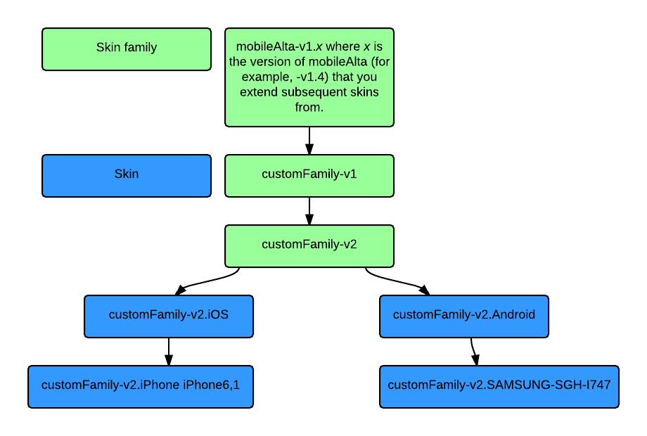

スキン用に構成するバージョン情報は、実行時にアプリケーションでスキンが適用されるときに、プラットフォーム値およびデバイス値より優先されます。実行時に、MAFアプリケーションでは、プラットフォーム固有のスキンが適用される前にデバイス固有のスキンが適用されます。スキンのバージョン情報が指定されている場合、アプリケーションでは最初に、指定したスキンのバージョン値と一致するスキンを検索します。スキン・バージョン値およびデバイス値と一致するスキンが見つかると、アプリケーションではこのスキンが適用されます。指定したスキン・バージョンのスキンがデバイス固有のスキン内で見つからなかった場合、アプリケーションでは指定したバージョンのスキンをプラットフォーム固有のスキン内で検索します。使用可能なプラットフォーム固有のスキン内で、指定したバージョンと一致するスキンが見つからない場合、アプリケーションではベース・スキンを検索します。
例7-2は、3つのスキン(customFamily-v1.iphone5,3、customFamily-v2.iPhoneおよびcustomFamily-v3.iPhone)を参照するmaf-skins.xmlの例を示しています。これらの各スキンの<family>要素は同じ値(customFamily)になっています。<version>要素の子要素の値によって、これらのスキンがそれぞれ区別されます。
実行時に、アプリケーションのmaf-config.xmlファイルにおける<skin-family>要素の値としてcustomFamilyが指定されたアプリケーションでは、customFamily-v1.iphone5,3を使用します。これは、このスキンがmaf-skins.xmlファイルでデフォルト・スキンとして構成されているためです(<default>true</default>)。この動作は、「アプリケーションが使用するスキンの指定」で説明されているように、maf-config.xmlファイル内の<skin-version>要素に値を指定してオーバーライドできます。たとえば、maf-config.xmlファイルの<skin-version>要素の値としてv2を指定すると、アプリケーションでは、maf-skins.xmlファイルでデフォルト値として定義されているcustomFamily-v1.iphone5,3のかわりにcustomFamily-v2.iPhoneが使用されます。
(maf-config.xmlファイル内の<skin-version>要素を使用して)取得するスキンのバージョンを指定しない場合、アプリケーションはmaf-skins.xmlファイル内の<default>true</default>要素を使用してデフォルトとして定義されているスキンを使用します。デフォルトのスキンを指定しない場合、アプリケーションはmaf-skins.xmlファイル内で定義される最後のスキンを使用します。例7-2において、定義される最後のスキンはcustomFamily-v3.iPhoneです。

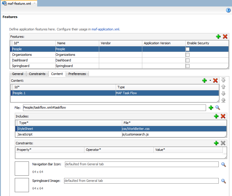

maf-feature.xmlファイルの概要エディタの「包含」表では、MAF AMXアプリケーション機能にCSSを追加できます。
図7-4 「包含」表
この図は周囲のテキストで説明しています
始める前に:
「タスク・フローの作成」の説明に従ってMAFタスク・フローを作成します。このスキンのCSSファイルを作成または追加します。ビュー・コントローラ・プロジェクトを選択し、「新規」→「CSSファイル」を選択してCSSファイルを作成できます。または、次のようにCSSファイルをJARファイルにパッケージ化することもできます。
  1. メイン・メニューから「アプリケーション」→「プロジェクト・プロパティ」を選択します。
  2. 「プロジェクト・プロパティ」ダイアログで、「ライブラリとクラスパス」ページを選択し、「JAR/ディレクトリの追加」をクリックします。
  3. 「アーカイブまたはディレクトリの追加」ダイアログで、インポートするスキンが含まれているJARファイルに移動し、「選択」をクリックします。
    JARファイルが「クラスパス・エントリ」リストに表示されます。
  4. 「OK」をクリックします。
アプリケーション機能にスタイル・シートを追加する方法:
  1. 「追加」をクリックして、「包含」表に新しい行を作成します。
  2. 「インクルードの挿入」ダイアログで、次のフィールドに値を入力します。
    • ファイル: 追加するCSSスタイル・シートを参照して選択します。
    • タイプ: ドロップダウン・リストから「スタイルシート」を選択します。
  3. 「OK」をクリックします。
    注意:
    選択したスタイル・シートの.CSSファイルがビュー・コントローラ・プロジェクト内に存在する必要があります。

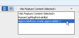

7.8 スキンのアプリケーション機能への適用時に行われる処理
CSS (またはJavaScriptファイル)を「包含」表に追加すると、MAF AMXエディタの「プレビュー」ペインにある機能コンテンツのドロップダウン・メニュー(図7-5を参照)からアプリケーション機能を選択することで、アプリケーション機能に追加されたCSSページを、MAF AMXページに適用できます。
図7-5 機能コンテンツのドロップダウン・メニュー
この図は周囲のテキストで説明しています

7.10 スキンへの新しいスタイル・シートの追加
スキンを拡張するかわりに、CSSファイルを既存のスキンに追加できます。
新しいスタイルシートをスキンに追加するには:
  1. 「コンポーネント」ウィンドウから「構造」ウィンドウに、<skin-addition>要素をドラッグ・アンド・ドロップします。
  2. 「skin-additionの挿入」ダイアログ(図7-6を参照)に入力を行うことで、表7-2で説明した要素を<skin-addition>要素に移入します。
    • 新しいスタイルを追加するスキンの識別子を入力します。
    • CSSファイルの場所を取得します。
    図7-6 「skin-additionの挿入」ダイアログ
    この図は周囲のテキストで説明しています
  3. 「OK」をクリックします。

7.11 エンド・ユーザーによる実行時のアプリケーション・スキンの変更の有効化
エンド・ユーザーが実行時に他のスキンを選択できるように、アプリケーションを構成できます。エンド・ユーザーが必要により適したスキンを使用して、アプリケーションをレンダリングできるようにする場合に、この機能を構成します。
図7-7では、ボタンを表示して、エンド・ユーザーが実行時にアプリケーションで使用されるスキンを変更できるようにすることで、この機能をどのように実装するかを示しています。ページ上のボタンを構成して、後からアプリケーションのmaf-config.xmlファイルのskin-familyプロパティにより評価されるscope値を設定します。
図7-7 実行時におけるアプリケーションのスキンの変更(iOSの場合)
アプリケーションのmaf-config.xmlファイルのskin-familyプロパティの値の更新を可能にするコンポーネントを公開することにより、エンド・ユーザーがアプリケーションのスキンを変更できるようにします。
エンド・ユーザーが実行時にアプリケーションのスキンを変更できるようにするには:
  1. maf-config.xmlファイルでスキン・ファミリ・プロパティを設定するために使用するコンポーネントを構成するページを開きます。
  2. エンド・ユーザーが実行時に多数の使用可能なスキンの1つを選択できるようにする多数のコンポーネント(ボタン・コンポーネントなど)を構成します(図7-7を参照)。
    次の例は、エンド・ユーザーが実行時に使用可能なスキンの1つを選択できるようにするamx:commandButtonコンポーネントの構成方法を示しています(図7-7を参照)。各amx:commandButtonコンポーネントにより、actionListener属性の値を指定します。エンド・ユーザーがボタンをクリックすると、この属性でactionEventがskinsというマネージドBean上のメソッド(skinMenuAction)に渡されます。
    <amx:commandButton text="Switch to Alta"
         actionListener="#{applicationScope.SkinBean.switchToMobileAlta}" id="cb1"/>
    <amx:commandButton text="Switch to Fusion Fx"
         actionListener="#{applicationScope.SkinBean.switchToMobileFusionFx}" id="cb2"/>
  3. エンド・ユーザーによって選択されたスキンの値を格納するには、アプリケーションのビュー・コントローラ・プロジェクトにマネージドBeanを記述します。例7-4は、エンド・ユーザーが選択した値をとり、それをマネージドBean内のskinFamilyの値の設定に使用するメソッドを示しています。例7-4は、新しいスキンを使用するためにアプリケーションのすべての機能をリセットするメソッドも示しています。例7-4でも、「データ変更イベントについて」で説明されているPropertyChangeSupportおよびPropertyChangeListenerオブジェクトが使用されます。
  4. 「アプリケーション」ウィンドウで、「アプリケーション・リソース」パネルを開き、「ディスクリプタ」→「ADF Meta-INF」ノードを開き、maf.config.xmlファイルをダブルクリックします。
  5. maf-config.xmlファイルで、EL式を記述してスキン・ファミリを動的に評価します。
    <skin-family>#{applicationScope.SkinBean.skinFamily}</skin-family>

7.12 実行時に行われる処理: エンド・ユーザーによるアプリケーションのスキンの変更方法
実行時に、エンド・ユーザーは公開されたコンポーネントを使用して、別のスキンを選択します。このコンポーネントは、エンド・ユーザーが選択した値をマネージドBeanに発行し、次にこれがマネージドBeanのプロパティ(skinFamily)の値を設定します。実行時に、maf-config.xmlファイルの<skin-family>プロパティでは、EL式を使用してマネージドBeanから値を読み取ります。また、例7-4のマネージドBeanは、新しく指定したスキンを使用するアプリケーションに機能を再ロードします。
