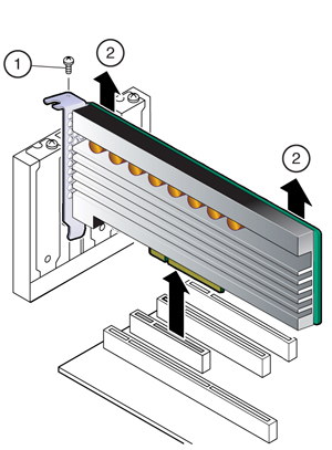

  5. 从服务器机箱中移除托架 [1]。
    卸下托架螺丝。
  6. 从服务器机箱中移除卡 [2]。
    小心地将卡从 PCIe 插槽中提起以移除该卡。
    image:图中显示了如何从服务器中移除 Oracle Flash Accelerator F320 PCIe 卡
    Caution
    注意  -  表面灼热。避免接触。表面灼热,触摸时可能导致人身伤害。
    注 -  只要您移除 PCIe 卡,就应当将它替换为另一个 PCIe 卡或 PCIe 填充面板。将 PCIe 填充面板安装在空的 PCIe 插槽中有助于降低由服务器发出的电磁干扰 (electromagnetic interference, EMI) 级别。
