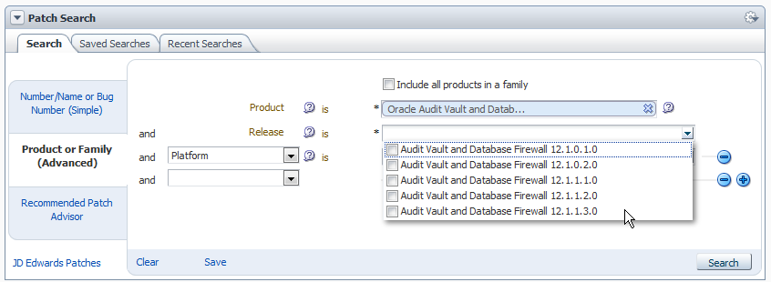

  1. My Oracle Supportに移動してサインインします。
  2. 「パッチと更新版」タブをクリックします。
  3. 「パッチ検索」ボックスを使用してパッチを検索します。
    次のイメージは一例です。
    1. 左側の「製品またはファミリ(拡張)」リンクをクリックします。
    2. 「製品」フィールドに、Audit Vault and Database Firewallと入力していき、製品名を選択します。
    3. 「リリース」フィールドのドロップダウン・リストから最新パッチを選択します。
    4. 「検索」をクリックします。
  4. 検索結果ページの「パッチ名」列で、最新のバンドル・パッチの番号をクリックします。
