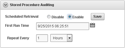

2.2.3 ストアド・プロシージャ監査のアクティブ化
Oracle Audit Vault and Database Firewallレポートでは、セキュア・ターゲットのストアド・プロシージャの変更を監査できます。データベース・セキュア・ターゲットについてこのデータを表示するには、セキュア・ターゲットのストアド・プロシージャ監査をアクティブ化する必要があります。
セキュア・ターゲットのストアド・プロシージャ監査をアクティブ化するには:
  1. Audit Vault Serverコンソールに監査者としてログインします。
  2. 「セキュア・ターゲット」タブをクリックし、必要なセキュア・ターゲットの名前をクリックします。
  3. 下にスクロールして、「ストアド・プロシージャ監査」セクションを展開します。
  4. 「ストアド・プロシージャ監査のアクティブ化」を選択します。
  5. 次のフィールドを設定します。
    • 初回実行時間: このデータベースでストアド・プロシージャ監査を最初に実行する日付と時刻を選択します。
    • 繰返し間隔: このデータベースのストアド・プロシージャ監査を繰り返す頻度を選択します。
  6. 「保存」をクリックします。
