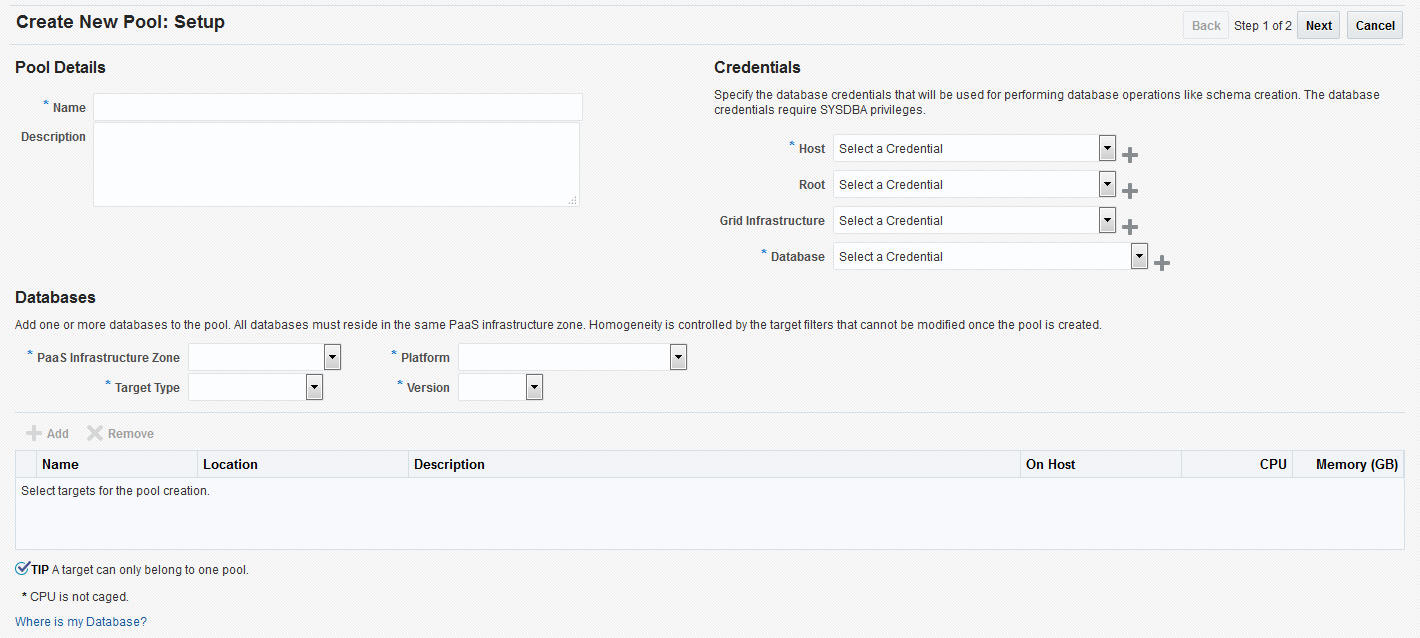

16.2.1 Schema as a Service用のデータベース・プールの作成
シード・データおよびデータベース・オブジェクトのあるなしにかかわらず1つ以上のスキーマを使用したデータベース・サービスを作成できます。次の手順を実行します。
  1. EM_SSA_ADMINISTRATORロールを持つユーザーとして、Enterprise Managerにログインします。
  2. 「エンタープライズ」メニューから「クラウド」を選択し、「クラウド・ホーム」を選択します。「Oracle Cloud」メニューで、「設定」を選択し、「はじめに」を選択します。データベース・サービス・ファミリの横の「設定」リンクをクリックし、ドロップ・ダウン・リストから「スキーマ」を選択し、「スキーマ・プール」、「作成」の順にクリックします。
    図16-1 データベース・プールの作成(Schema as a Service)
    図16-1については周囲のテキストで説明しています。
  3. スキーマ・プールの名前および説明を入力します。
  4. 「資格証明」リージョンで、データベース操作の実行に使用される資格証明を指定します。次の資格証明を指定します。
    • ホスト: データベースの起動に必要です。
    • グリッド・インフラストラクチャ: データベース・サービスをグリッド・インフラストラクチャ資格証明に登録するために必要です。これらの資格証明は、セルフ・サービス・ユーザーがASMから取得したスキーマ・バックアップを削除する必要がある場合に使用されます。
    • データベース: データベースのスキーマの作成に必要です。データベース資格証明には、SYSDBA権限が含まれる必要があります。
  5. 次の詳細を指定します。
    • PaaSインフラストラクチャ・ゾーン: データベースが存在するPaaSインフラストラクチャ・ゾーンを選択します。スキーマは、プールに選択したデータベースに作成されます。
    • ターゲット・タイプ: スキーマをデプロイするターゲット・データベースの構成を指定します。これは、単一インスタンスまたはクラスタ・データベース(RAC)のいずれかになります。
    • プラットフォームおよびバージョン: デプロイするデータベースのプラットフォームおよびバージョンを指定します。
  6. 「追加」をクリックし、プールに追加する1つ以上のデータベースを選択します。選択するすべてのデータベースは、同じPaaSインフラストラクチャ・ゾーンに存在する必要があります。
    注意:
    「グループ」フィールドの検索文字列を指定して、要件を満たすデータベース・グループを検索できます。
  7. 次をクリックします。新規プールの作成: ポリシーページが表示されます。

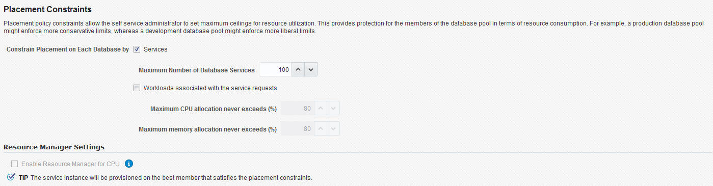

    配置ポリシー制約を指定して、各データベースのリソース使用率の上限値を設定します。各データベースの配置ポリシー制約は、次のようなサービスまたはワークロードによって定義できます。
    • サービス: このチェック・ボックスを選択する場合、各データベースで実行できるデータベース・サービスの最大数を指定する必要があります。
    • サービス・リクエストに関連付けられているワークロード: ワークロードを管理するリソース(CPUやメモリーなど)の量をここで指定できます。各データベースの合計ワークロードを指定します。
      • 最大CPU割当て: 各データベースに割り当てることができる最大CPUを指定します。
      • 最大メモリー割当て: 各データベースに割り当てることができる最大メモリーを指定します。
  8. サービス・リクエストに関連付けられているワークロードによる配置制約の設定を選択した場合、CPU用のリソース・マネージャの有効化チェック・ボックスを選択して、リソース・マネージャの有効化を選択できます。リソース・マネージャを使用してCPUリソースを管理し、EM_SSA_USERが最大割当て値を超えないことを確認できます。

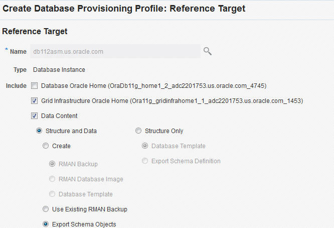

16.3 エクスポート・スキーマ・オブジェクトを使用したデータベース・プロビジョニング・プロファイルの作成
データベース・プロビジョニング・プロファイルを作成するには、次の手順に従います。
  1. 次のいずれかの方法を使用して、データベースのプロビジョニング・ページにアクセスできます。
    • 「エンタープライズ」メニューから「クラウド」を選択し、「クラウド・ホーム」を選択します。クラウド・ホーム・ページで、「Oracle Cloud」をクリックし、「設定」、「データソース」の順に選択します。データベース: データソース・ページの「データ・プロファイル」タブで、「作成」をクリックします。
    • 「エンタープライズ」メニューから、「プロビジョニングとパッチ適用」、「データベースのプロビジョニング」を選択します。データベースのプロビジョニング・ページの「プロファイル」セクションで、「作成」をクリックします。
    • データベース・ターゲットのホームページで、「Oracle Database」をクリックし、「プロビジョニング」、「プロビショニング・プロファイルの作成」の順に選択します。
  2. 参照ターゲット・ページで、検索アイコンをクリックして、ターゲットを選択します。
  3. 「検索と選択: ターゲット」ダイアログ・ボックスで、プロファイルを作成するデータベースを選択して、「選択」をクリックします。
  4. 「参照ターゲット」ページで、次を選択します。
    • データ・コンテンツ
    • データベースから物理ファイルおよび構造ファイルを組み込むための「構造およびデータ」、またはテンプレート内の構造ファイルのみを組み込むための「構造のみ」。
    • スキーマ・オブジェクトのエクスポート
    スキーマ・オブジェクトのエクスポートを選択できる参照ターゲット・ページ

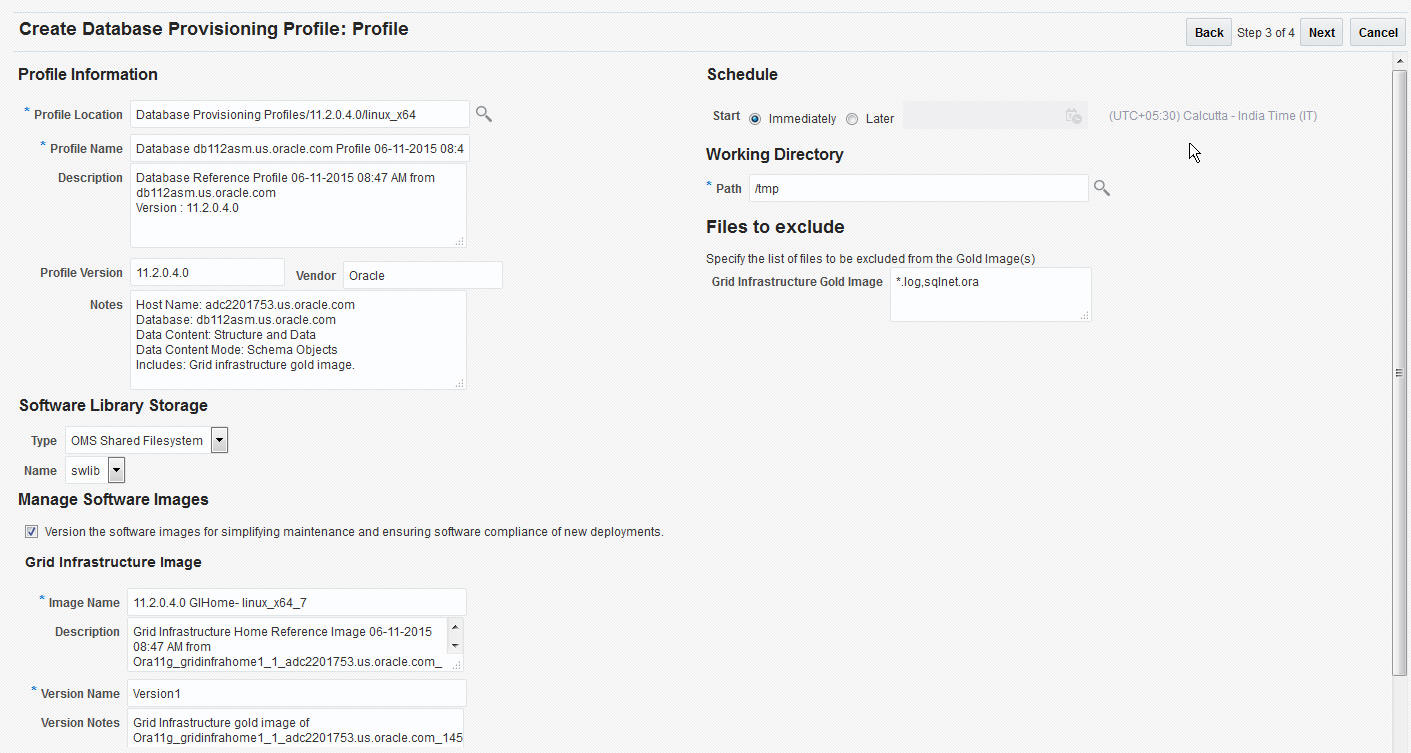

  7. データベース・プロビジョニング・プロファイルの作成・ページの「プロファイル情報」セクションで、次の操作を行います。
    • データベース・プロファイルが作成されるソフトウェア・ライブラリ内のプロファイルの場所を指定または選択します。
    • 一意のプロファイル名を指定します。
      For example:
      Export Schema Objects Provisioning Profile for HR database
    • プロファイルの説明を追加します。
    • プロファイル・バージョンとベンダーを確認します。
    • ホスト名、データベース、データ・コンテンツ、データ・コンテンツ・モジュールなどのノートを追加します。
      プロファイル情報

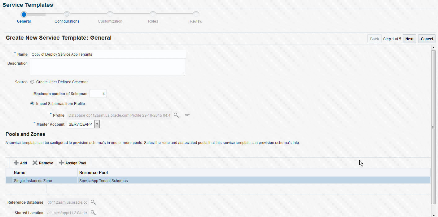

16.6 プロファイルに基づくスキーマのサービス・テンプレートの作成
1つ以上のスキーマは、サービス・テンプレート定義に基づいて作成できます。Schema as a Service用のサービス・テンプレートを作成するには、次の手順に従います。
  2. 「エンタープライズ」メニューから「クラウド」を選択し、「クラウド・ホーム」を選択します。クラウド・ホームページが表示されます。「Oracle Cloud」メニューで、「設定」を選択し、「はじめに」を選択します。
  3. 左パネルの「データベース」オプションの横にある「設定」リンクをクリックします。ドロップ・ダウン・メニューから「スキーマ」を選択します。
  4. 「サービス・テンプレート」リンクをクリックします。サービス・テンプレート・ページが表示されます。「作成」をクリックします。サービス・テンプレートの作成: 一般ページが表示されます。
  5. 図16-3 サービス・テンプレートの作成: 一般
    サービス・テンプレートの新規作成: 名前
  6. サービス・テンプレートの名前と説明を入力します。説明は一意で、作成するサービス・テンプレートのタイプに関する情報を指定する必要があります。
  7. 「ソース」リージョンで、「プロファイルからのスキーマのインポート」オプションを選択し、スキーマのインポート元のデータベース・プロビジョニング・プロファイルを選択します。「プロファイル」フィールドの横にある「検索」アイコンをクリックし、リストからエクスポート・スキーマ・オブジェクト・ベースのプロファイルを選択します。プロファイルが存在しない場合は、作成する必要があります。第16.3項「エクスポート・スキーマ・オブジェクトを使用したデータベース・プロビジョニング・プロファイルの作成」を参照してください。
  8. プロファイルを選択した後、すべてのスキーマに対する権限を持つマスター・アカウントを選択する必要があります。マスター・アカウントが選択されていない場合、セルフ・サービス・ユーザーはスキーマのリクエスト時に選択する必要があります。
  9. 「ゾーン」リージョンで、「追加」をクリックして、サービス・インスタンスをプロビジョニングするPaaSインフラストラクチャ・ゾーンを選択します。プールの割当てをクリックして、ゾーンのデータベース・プールを追加します。
  10. ゾーンおよびプールを選択したら、ホスト・ターゲットが「参照ホスト」フィールドに設定されます。複数のゾーンおよびプールを追加した場合、検索アイコンをクリックしてリストからホスト・ターゲットを選択する必要があります。
  11. エクスポート・スキーマ・オブジェクト・プロファイルに基づいたサービス・テンプレートを作成する場合、「共有場所」リージョンで、スキーマ・ダンプが存在するパスまたは共有場所を指定します。共有場所は、すべてのデータベースからアクセスできる必要があります。

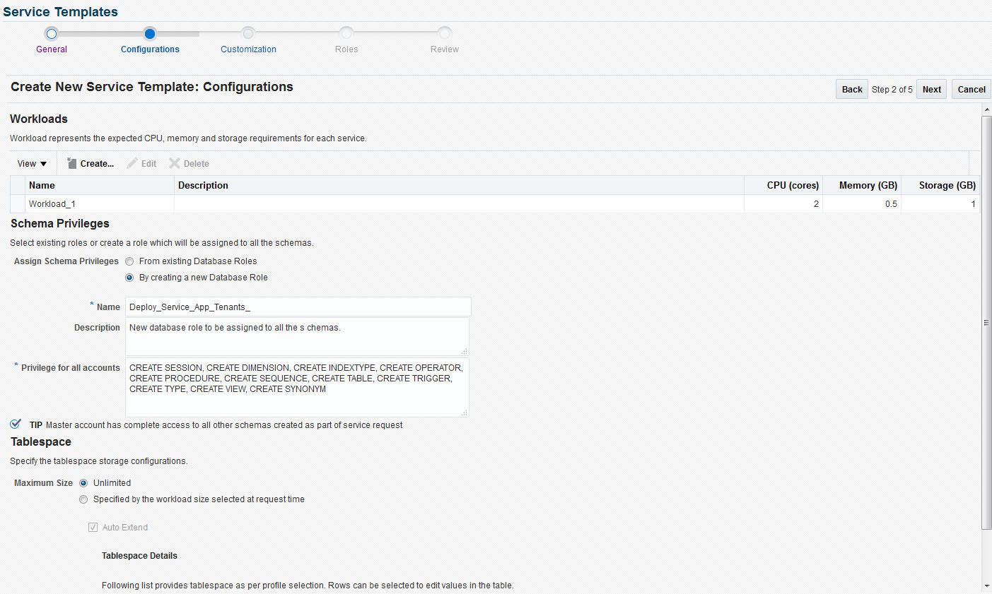

  12. 次をクリックします。サービス・テンプレートの新規作成: 構成ページが表示されます。
    図16-4 「サービス・テンプレートの作成」: 「構成」
    次の詳細を指定します。
    • ワークロード・サイズ: ワークロードは、各サービスのCPU合計、メモリーおよび記憶域要件を表します。スキーマ・サービスに対して小、中、大などのワークロード・サイズを定義できます。「作成」をクリックし、「ワークロードの作成」ウィンドウで、各サービスの名前、CPU、メモリーおよび記憶域制限を入力します。ワークロード・サイズを選択し、「デフォルト」をクリックしてそれをデフォルト・ワークロード・サイズとして指定します。
    • スキーマ権限の割当て: 既存のロールを選択するか、すべてのスキーマに割り当てられるロールを作成できます。CREATE_SESSIONやCREATE DIMENSIONなどのすべてのデータベース権限を、ロールに付与できます。ユーザー名、説明、およびユーザーに付与する権限を入力します。
      注意:
      • 名前が指定されたロールがデータベース内にすでに存在する場合、データベース権限は変更できません。
      • マスター・アカウントには、このサービス・リクエストの一部として作成されるすべてのスキーマに対して、CREATE SESSION、CREATE DIMENSION、CREATE INDEXTYPE、CREATE OPERATOR、CREATE PROCEDURE、CREATE SEQUENCE、CREATE TABLE、CREATE TRIGGER、CREATE TYPE、CREATE VIEWおよびCREATE SYNONYMの各権限が付与されます。
    • 表領域: 表領域の記憶域構成を指定します。次の詳細を入力します。
      • 最大サイズ: 表領域の最大サイズは、「無制限」または「リクエスト時に選択されたワークロード・サイズで指定」のいずれかです。
      • 自動拡張: このチェック・ボックスを選択して、新しいデータ・ファイルを自動的に拡張します。
        注意:
        空のスキーマを作成する場合、「表領域の詳細」セクションに表領域はリストされません。この場合、表領域の「初期サイズ」と「増分」の値を指定する必要があります(ただ1つの表領域が作成されます)。
    • 表領域の詳細: 選択したプロファイルに基づいて、1つ以上の表領域がここにリストされます。表の次の値を編集できます。
      • 初期サイズ: 「最大サイズ」フィールドで「リクエスト時に選択されたワークロード・サイズで指定」を選択している場合、表領域の初期サイズを入力します。
      • 増分: 「自動拡張」チェック・ボックスを選択した場合、データ・ファイルを自動的に増やすサイズを指定します。
      • 最大サイズ: リクエスト時に指定されるワークロード・サイズによって表領域の記憶域が決定される場合、表領域全体に配布可能な最大サイズをここに入力します。
  13. 次をクリックします。サービス・テンプレートの作成: スクリプト・ページが表示されます。サービス・インスタンスの作成前と作成後に実行する必要があるカスタム・スクリプトを指定します。詳細は、「前処理および後処理スクリプト」セクションを参照してください。

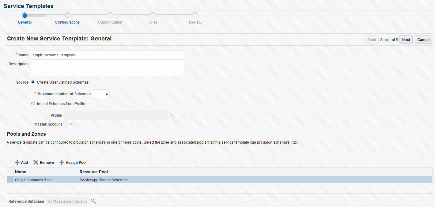

16.7 空のスキーマでのサービス・テンプレートの作成
1つ以上のスキーマは、サービス・テンプレート定義に基づいて作成できます。空のスキーマの作成に使用できるサービス・テンプレートを作成するには、次の手順に従います。
  5. 図16-5 「サービス・テンプレートの作成」: 「一般」(空のスキーマ)
  7. 「ソース」リージョンで、「ユーザー定義スキーマの作成」オプションを選択して、ユーザーが構成できる空のスキーマを作成します。このオプションを選択する場合は、作成できる「最大スキーマ数」を指定する必要があります。
  8. 「ゾーン」リージョンで、「追加」をクリックして、サービス・インスタンスをプロビジョニングするPaaSインフラストラクチャ・ゾーンを選択します。プールの割当てをクリックして、ゾーンのデータベース・プールを追加します。
  9. ゾーンおよびプールを選択したら、ホスト・ターゲットが「参照ホスト」フィールドに設定されます。複数のゾーンおよびプールを追加した場合、検索アイコンをクリックしてリストからホスト・ターゲットを選択する必要があります。

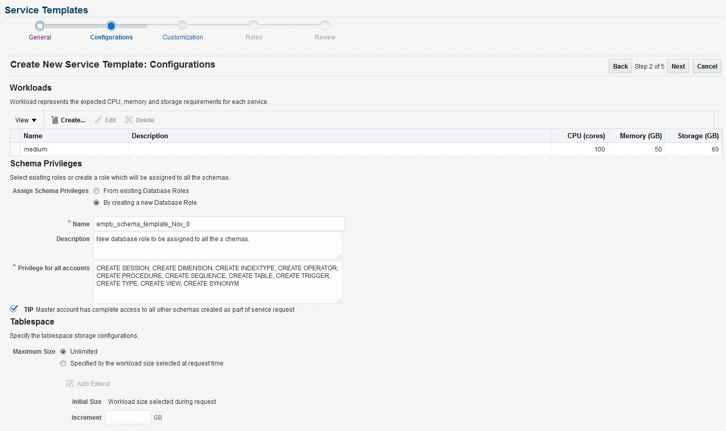

  10. 次をクリックします。サービス・テンプレートの新規作成: 構成ページが表示されます。
    図16-6 「サービス・テンプレートの作成」: 「構成」(空のスキーマ)
    次の詳細を指定します。
      注意:
      • 自動拡張: このチェック・ボックスを選択して、新しいデータ・ファイルを自動的に拡張します。このチェック・ボックスが選択されている場合は、次の詳細を入力します。
        初期サイズ: 表領域の初期サイズを入力します。
        増分: データ・ファイルを自動的に増やすサイズを指定します。
  11. 次をクリックします。サービス・テンプレートの作成: スクリプト・ページが表示されます。サービス・インスタンスの作成前と作成後に実行する必要があるカスタム・スクリプトを指定します。
