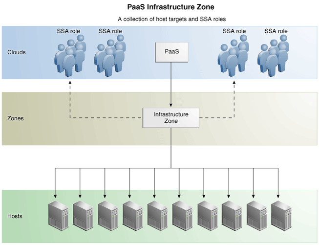

PaaSインフラストラクチャ・ゾーンには、ホストのグループを含めることができます。各ゾーンには、1つのタイプのみの同種のリソースを含めることができます。ゾーン内の各リソースは、サービス・インスタンスをデプロイする場所を表します。
PaaSクラウドを構築する際の最初の手順は、少なくとも1つのPaaSインフラストラクチャ・ゾーンを作成することで、これを行うには、1つ以上のEnterprise Managerホスト・ターゲットを選択し、このゾーンのリソースをリクエストするために、ユーザーが必要とするSSAが有効なロールを特定します。
図11-1 PaaSインフラストラクチャ・ゾーン

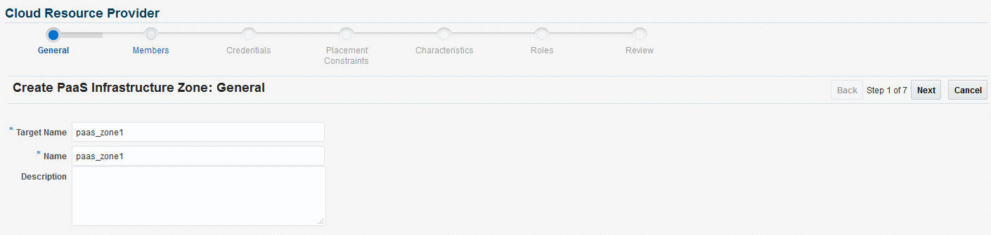

  3. 図11-2 PaaSインフラストラクチャ・ゾーンの作成: 一般
  4. ゾーンのターゲット名、名前および説明を入力します。次をクリックします。

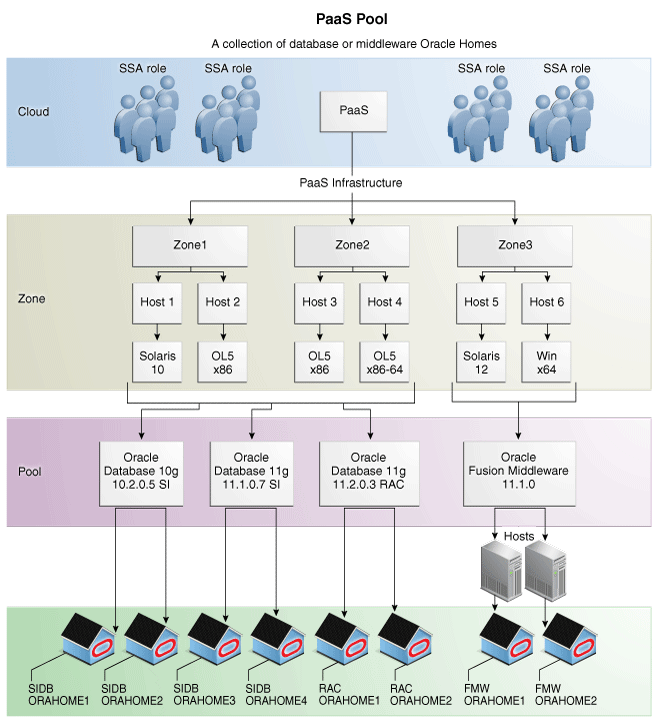

11.2.2.2 PaaSプールの作成
PaaSクラウドを構築する際の2番目の手順は、ソフトウェア・プール(たとえば、PaaSインフラストラクチャ・ゾーン内のホストに存在するデータベースまたはミドルウェアのOracleホーム、またはSchema as a Serviceのデータベース・インスタンス)を作成することです。次の図は、PaaSプールの例を示しています。
図11-3 PaaSプール
PaaSプール
PaaSプールは、同じプラットフォーム、タイプおよびバージョンのOracleホームの同種のコレクションである必要があります。たとえば、Solaris 10 Oracle Database単一インスタンス・バージョン10.2.0.5またはOracle Enterprise Linux 5 x86-64 WebLogic Serverバージョン10.3.6などです。データベース・プールまたはミドルウェア・プールを作成できます。

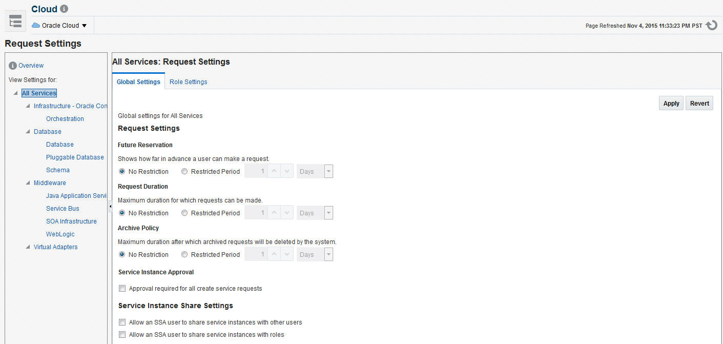

  2. 「エンタープライズ」メニューから「クラウド」を選択し、「クラウド・ホーム」を選択します。クラウド・ホームページが表示されます。「Oracle Cloud」メニューで、「設定」→「リクエスト設定」を選択します。
    図11-4 リクエスト設定の構成
    図11-4については周囲のテキストで説明しています。
  3. 次の設定を指定できます。
    • 将来の予約: どの程度先までリクエストを作成できるか。
    • リクエスト・アーカイブ保存: システムによって自動的に削除されるまでに、アーカイブされたリクエストが保存される期間。
    • リクエスト期間: リクエストを作成できる最大期間。
    • サービス・インスタンス共有設定: 次のいずれかのチェック・ボックスを選択して、サービス・インスタンスを他のユーザーまたはロールと共有することを選択できます。
      • SSAユーザーが他のユーザーとサービス・インスタンスを共有できるようにします
      • SSAユーザーがロールとサービス・インスタンスを共有できるようにします
      注意: デフォルトでは、サービス・インスタンスはユーザーまたはロールと共有されません。
  4. 「適用」をクリックします。
リクエスト設定は、すべてのサービスに対して定義することも、特定のサービス・ファミリ、サービス・タイプまたはロールに対して定義することもできます。一致したすべての値から、リクエスト設定の最も制限の多い値が取得されます。レベルの「制限なし」は、設定がこのレベルで適用されず、最終値の評価時に考慮されないことを示します。たとえば、ユーザーがスキーマ・サービスをリクエストし、「リクエスト期間」のリクエスト設定値は「すべてのサービス」が30日、「データベース・ファミリ」が10日、「スキーマ・サービス・タイプ(グローバル)」が5日、「スキーマ・サービス・タイプ(SSAUser1ロール)」が3日であるとします。この場合、最も制限の多い設定である「スキーマ・サービス・タイプ(SSAUser1ロール)」設定の3日が適用されます。
サービス・インスタンス共有設定は、有効な最上位のレベルから取得されます。たとえば、「すべてのサービス」で共有が有効になっている場合、それより低いレベルの設定に関係なく、すべてのユーザーに対して共有が許可されます。ミドルウェア・ファミリの共有をオフにするためには、「すべてのサービス」レベルで共有を無効にし、ミドルウェア・ファミリの共有を無効にしてから、他のファミリの共有を有効にします。変更した設定は、別の選択をする前に保存する必要があります。適用されていない変更は破棄されます。
