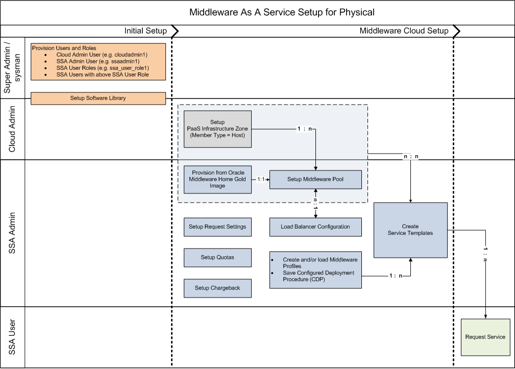

図24-1のダイアグラムは、WebLogicミドルウェア・セルフ・サービス・ポータルの設定に含まれる様々なエンティティの初期設定およびそれらの関連性を示しています。
図24-1 WebLogic as a Serviceの設定
MWaaSの設定(物理ホスト)
前提条件
WebLogic as a Serviceを設定するには、次の手順に従います。
  1. 1つ以上のPaaSインフラストラクチャ・ゾーンを設定します。詳細は、第11.2.2.1項「PaaSインフラストラクチャ・ゾーンの作成」を参照してください。
  2. ミドルウェア・プールを作成します。第24.2項「ミドルウェア・プールの作成」を参照してください。
  3. オプションで外部ロード・バランサを構成できます。第24.3項「ロード・バランサ構成の作成」を参照してください。
  4. リクエスト設定を構成します。第24.4項「リクエスト設定の構成」を参照してください。
  5. 各セルフ・サービス・ユーザー・ロールの割当て制限を定義します。第24.5項「割当て制限の設定」を参照してください。

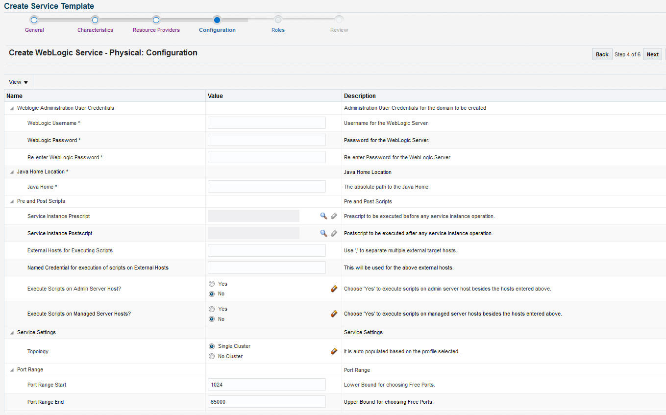

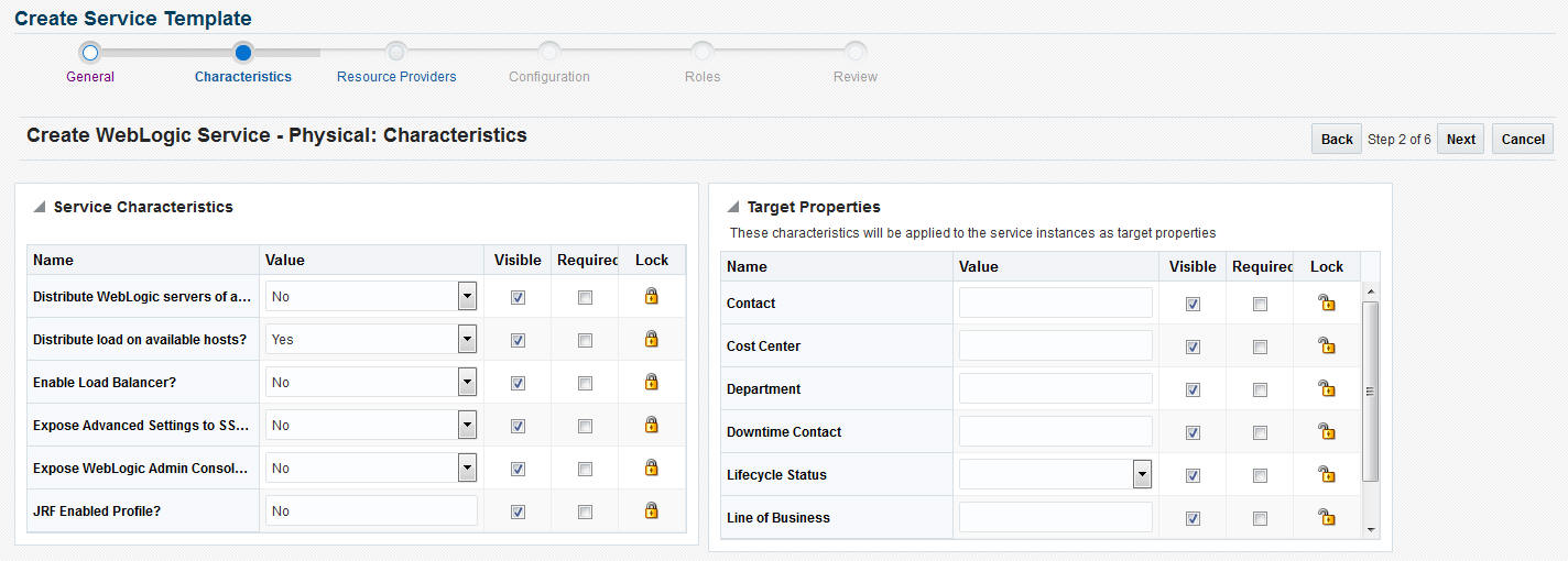

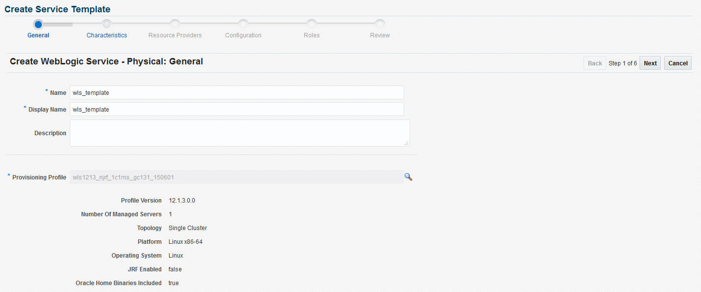

  6. サービス・テンプレートを作成します。選択した一連のゾーンで、サービスのインスタンスのプロビジョニングに使用可能なサービス・テンプレートを作成できます。第24.6項「WebLogicサービス・テンプレートの作成」を参照してください。
  7. オプションで、チャージバック・サービスを構成できます。第24.7項「チャージバックの構成」を参照してください。

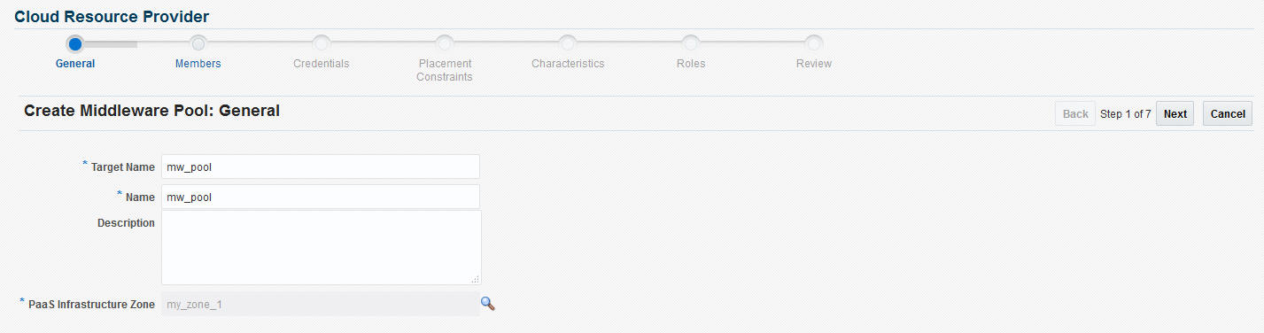

  6. 「作成」をクリックします。ミドルウェア・プールの作成: 一般ページが表示されます。ミドルウェア・プールの名前および説明を入力します。ミドルウェア・プールを作成するPaaSインフラストラクチャ・ゾーンを選択します。

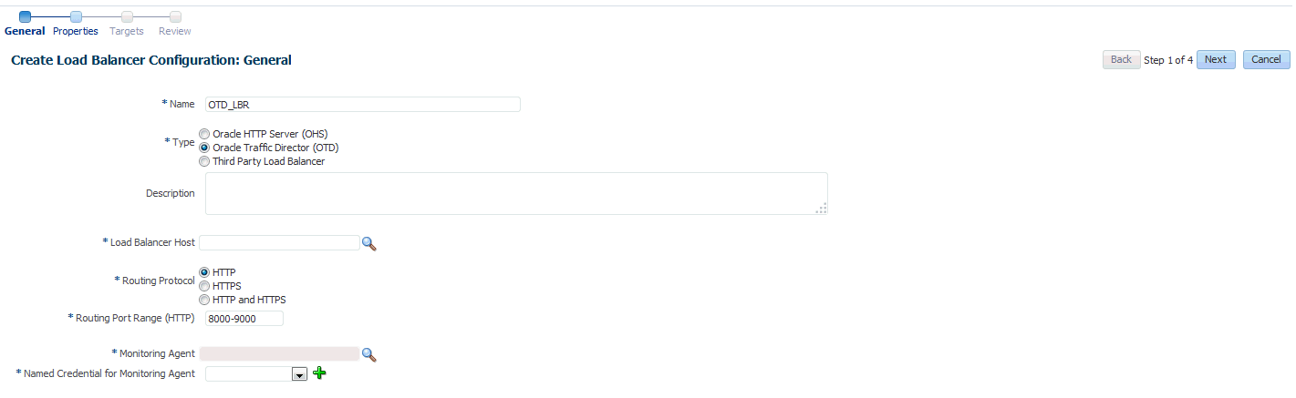

  6. 次の詳細を入力します。
    • ロード・バランサ構成の名前。
    • 構成されるロード・バランサのタイプを選択します。これは、Oracle HTTP Server (OHS)、Oracle Traffic Director (OTD)またはサード・パーティのロード・バランサです。
    • OHSおよびOTDを使用する場合、ロード・バランサがインストールされるホストを選択します。これは、Enterprise Managerの監視対象のホストである必要があります。OTDロード・バランサを使用する場合、ここでOTD 11g管理サーバーを入力する必要があります。
      注意: 別のサード・パーティのロード・バランサを使用する場合、そのロード・バランサをローカルまたはリモートで構成できるホストを選択します。
    • ルーティング・プロトコル(HTTPまたはHTTPS、あるいはその両方)とフリー・ルーティング・ポート範囲を指定します。
    • 監視エージェント(管理エージェント)を選択し、名前付き資格証明を指定します。
    注意:
    • OTDとOHSでは、OTD/OHSロード・バランサ・インスタンスが実行されている同じホスト上に監視エージェントが存在する必要があります。サード・パーティのロード・バランサでは、ロード・バランサが構成されるホスト上に監視エージェントが存在する必要があります。
    • サード・パーティのロード・バランサでは、ロード・バランサが実行されている同じホスト上に監視エージェントは存在できません。この場合、カスタム・スクリプトを実行してサード・パーティのロード・バランサにアクセスしたりそれを構成できる、他のホストで使用可能な他の任意の監視エージェントを選択できます。

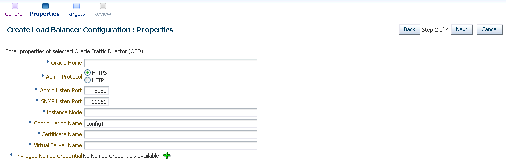

    • Oracle Traffic Director: 次の詳細情報を入力します。
      • Oracleホーム: Oracle Traffic Directorバイナリがインストールされているディレクトリ。
      • 管理プロトコル: リクエストを転送するために、Oracle Traffic Directorの管理サーバーで使用されるプロトコル(HTTPまたはHTTPS)を指定します。デフォルトでは、これはHTTPSです。
      • 管理リスニング・ポート: 管理サーバーのリスニング・ポート番号を指定します。
      • SNMPポート: Oracle Traffic Directorに構成されているSNMPポート。デフォルトのポート番号は11161です。
      • インスタンス・ノード: Oracle Traffic Directorインスタンス・ノード名を指定します。
      • 構成名: このフィールドはオプションであり、「ロード・バランサ構成: 一般」セクションの「ルーティング・プロトコル」としてHTTPSまたはHTTP_HTTPSを選択した場合のみ必須です。HTTP管理プロトコルを選択し、このフィールドで値を指定しない場合、「OTD構成名」がデフォルトでconfig1として作成されます。OTD構成がすでに作成済である場合、Enterprise Managerの管理対象ターゲットである必要があります。
        注意: HTTPプロトコルを選択する場合、OTD構成を手動で作成し、Enterprise Managerで管理対象ターゲットとして検出することをお薦めします。
      • 証明書名: このフィールドはオプションです。「ロード・バランサ構成: 一般」セクションの「ルーティング・プロトコル」としてHTTPSまたはHTTP_HTTPSを選択した場合、自己署名証明書の名前を入力します。
      • 仮想サーバー名: 仮想サーバーの名前。仮想サーバーが存在しない場合、ここで指定した名前の仮想サーバーが作成されます。このリリースでは、各仮想サーバーの構成でホスト・パターンは定義されていません。
      • 特権名前付き資格証明: 管理サーバーの名前付き資格証明を指定します。

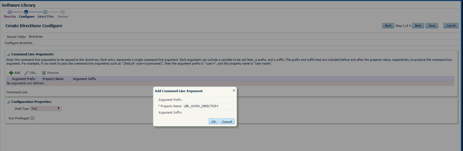

24.3.2 ソフトウェア・ライブラリへのサード・パーティLBR構成の追加
ソフトウェア・ライブラリにディレクティブとしてサード・パーティLBR構成スクリプトを追加するには、次の手順に従います。

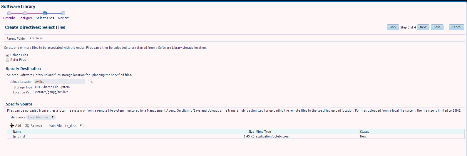

  1. 「エンタープライズ」メニューから、「プロビジョニングとパッチ適用」→「ソフトウェア・ライブラリ」を選択します。
  2. 「アクション」メニューから「エンティティの作成」を選択し、「ディレクティブ」をクリックしてエンティティの作成: ディレクティブ・ウィザードを起動します。
  3. 「説明」ページで、名前と説明を入力します。次をクリックします。
  4. 「構成」ページで、「追加」をクリックして、ディレクティブを構成するために使用するコマンドライン引数を指定します。「コマンドライン引数の追加」ダイアログ・ボックスが表示されます。
  5. 「コマンドライン引数の追加」ダイアログ・ボックスで、「プロパティ名」フィールドにLBR_WORK_DIRECTORYを入力し、他の2つのフィールド(「引数の接頭辞」および「引数の接尾辞」フィールド)は空白のままにします。
    図24-5 「ソフトウェア・ライブラリ: 構成」ページ
    周囲のテキストは図24-5の説明です。
  6. 「構成プロパティ」セクションで、スクリプトに定義されている「Bash」または「Perl」を選択します。次をクリックします。
  7. ファイルの選択ページで、エンティティに関連付ける1つ以上のファイルを選択できます。「ファイルのアップロード」を選択し、「アップロード場所」を選択します。
  8. 「ソースの指定」セクションで、「ローカル・マシン」を選択し、「追加」をクリックします。「ファイルの追加」ダイアログ・ボックスで、「参照」をクリックしてソースの場所からサード・パーティLBR構成スクリプト・ファイルを選択し、一意の名前を指定して「OK」をクリックします。
    図24-6 「ソフトウェア・ライブラリ: ファイルの選択」ページ
    周囲のテキストは図24-6の説明です。
  9. 「確認」ページで、すべての詳細を確認して「保存とアップロード」をクリックし、ディレクティブを作成してそれをソフトウェア・ライブラリにアップロードします。
    これで、サード・パーティLBR構成スクリプトがディレクティブとしてソフトウェア・ライブラリに配置されました。このディレクティブは、ロード・バランサ構成の作成ページで、サード・パーティのディレクティブURNパラメータとして選択できます。ソフトウェア・ライブラリ・ディレクティブの作成の詳細は、『Enterprise Manager Cloud Control管理者ガイド』を参照してください。

  5. サービス・テンプレートの名前と説明を入力します。説明は一意で、作成するサービス・テンプレートのタイプに関する情報を指定する必要があります。
  6. 「プロビジョニング・プロファイル」フィールドで、「検索」アイコンをクリックしてWebLogicドメインのプロビジョニング・プロファイルを選択します。選択したWebLogicドメインのプロビジョニング・プロファイルには、次のいずれかを含めることができます。
    • 1つ以上のWebLogic Serverを持つ1つのクラスタ。このクラスタに対してWebLogicサーバーを追加または削除することで、スケールアップまたはスケールダウンできます。
    • 1つのWebLogic Server。この場合、「スケール・アップ」および「スケール・ダウン」オプションは使用できません。
    選択したプロファイルのプロファイル・バージョン、管理対象サーバー数、トポロジなどの詳細が表示されます。
    図24-7 WebLogicサービス・テンプレートの作成: 一般

    図24-8 WebLogicサービス・テンプレートの作成: 特性
    「サービス特性」リージョンで、次を指定します。
    • 異なるExalogicラックからホストにサービス・インスタンスのWebLogic Serverを分散しますか。: サービス・インスタンスのWebLogic Serverが使用可能なExalogicラックで均一に分散される場合、「はい」を選択します。ホストを使用可能な最初のラックに配置する場合は、「いいえ」を選択します。
    • 使用可能なホストに負荷を分散させますか。: WebLogic Serverが使用可能なホストで均一に分散される場合、「はい」を選択します。「いいえ」を選択すると、最大許容数のサーバーが最初に使用可能なホストにプロビジョニングされ、その後で他のホストにプロビジョニングされます。
    • ロード・バランサの有効化: このサービス・テンプレートで作成されるすべてのサービス・インスタンスに対してロード・バランサ構成を有効にするには、「はい」を選択します。
      注意:
      「ロード・バランサの有効化」フィールドがサービス・テンプレートの新規作成: 構成ページで1に設定されている場合、「検索」をクリックすると、ロード・バランサ構成に関連付けられたミドルウェア・プールのみが表示されます。ミドルウェア・プールがロード・バランサが構成に関連付けられていない場合は、リストは空白になります。
    • SSAユーザーに拡張設定を公開しますか。: 「はい」に設定すると、セルフ・サービス・ユーザーは、オペレーティング・システム、他のSSAユーザーとのサービス・インスタンスの共有の有効化、モニタリング・テンプレート用のターゲット・プロパティの設定などの拡張オプションにアクセスできます。
    • WebLogic管理コンソールおよびFusion Middleware ControlをSSAユーザーに公開: 「はい」を選択すると、EM_SSA_USERロールを持つユーザーは、このサービス・テンプレートを使用して作成された各サービス・インスタンスについて、WebLogic管理コンソールおよびFusion Middleware Controlへのアクセス権を持ちます。
      注意:
      EM_SSA_USERがWebLogic ServerおよびFusion Middleware Controlコンソールを完全に制御する必要がある場合にのみ、このフィールドを「はい」に設定してください。EM_SSA_USERは、各コンソールからすべての構成の変更とライフサイクル管理操作を実行できるようになります。
    • JRF対応のプロファイルですか。: 選択されたプロファイルがJRFに対応しているかどうかを示します。WebLogic Server 12.1.2および12.1.3インスタンスで「はい」に設定すると、セルフ・サービス・ユーザーがサービスをリクエストするときにデータベース接続文字列とスキーマ・パスワードを求められます。
      セルフ・サービス・ユーザーは、DBaaS RMANバックアップ・オプションを使用してクローン化されたデータベース、またはDBaaS外でクローン化されてEnterprise Manager内で検出されたデータベースを使用できます。後者のオプションの場合、データベースの検出後に、データベース・ターゲットに対する表示権限をセルフ・サービス・ユーザーに付与する必要があります。
      JRF対応のプロファイルは、非JRF WebLogicドメインの作成には使用できません。このフィールドの値が「はい」に設定されている場合、値を変更しないことが推奨されます

    図24-9 WebLogicテンプレートの作成: 構成
    次の詳細を入力します。
    • WebLogic管理資格証明:
      • WebLogicユーザー名: Weblogic Serverにログインするユーザーの名前として8文字以上の値を入力します。必須フィールドです。
      • WebLogicパスワード: Weblogic Serverユーザーのパスワードとして8文字以上の値を入力します。必須フィールドです。
    • Javaホームの場所: Javaホームの絶対パスを指定します。このフィールドを指定する必要があるのは、前に選択した「WebLogicドメインのプロビジョニング・プロファイル」にミドルウェア・ホーム・バイナリが含まれる場合です。
    • 前処理および後処理スクリプト
      • サービス・インスタンスの前処理スクリプト: サービス・インスタンスの作成、削除、スケールアップまたはスケールダウンの前に実行する必要があるスクリプトを選択します。
      • サービス・インスタンスの後処理スクリプト: サービス・インスタンスの作成、削除、スケールアップまたはスケールダウンの後に実行する必要があるスクリプトを選択します。
      • スクリプト実行用の外部ホスト: これらのスクリプトを実行する必要がある外部ホストを指定します。
      • 外部ホストでスクリプトを実行するための名前付き資格証明: 外部ホストでスクリプトを実行するために必要な資格証明を指定します。
      • 管理サーバー・ホストでスクリプトを実行: スクリプトが管理サーバー・ホストで実行される場合、「はい」を選択します。
      • 管理対象サーバー・ホストでスクリプトを実行しますか。: スクリプトが管理対象サーバー・ホストで実行される場合、「はい」を選択します。
      注意:
      管理サーバー・ホストと管理対象サーバー・ホストでこれらのスクリプトを実行するためにはゾーン・レベルの資格証明が使用されます。
      スクリプトは、次のガイドラインを満たしている必要があります。
      • 作成するディレクティブはPERLディレクティブである必要があります。
      • INPUT_FILE_LOCATIONという名前の入力パラメータを定義する必要があります。
      • プロパティ・ファイルの場所のパスは、INPUT_FILE_LOCATIONパラメータで指定する必要があります。
      • プロパティ・ファイルには、サービス・インスタンスおよびドメインの情報が含まれています。
      サンプル・スクリプト・ファイル、プロパティ・ファイルおよび生成される出力については、第24.6.1項「サンプル後処理スクリプト」を参照してください。
