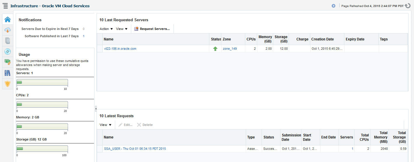

  1. EM_SSA_USERロールを持つユーザーでログインします。「すべてのクラウド・サービス」ページが表示されます。インフラストラクチャ - Oracle VMクラウド・サービス・リンクをクリックします。
  2. インフラストラクチャ - Oracle VMクラウド・サービスのホームページが表示されます。セルフ・サービス・ポータルの使用のデモを見るには、「ページ・リフレッシュ」セクションの横のビデオ・リンクをクリックします。次の詳細が表示されます。
    • 通知: マシンの有効期限と新しいアセンブリに関連する通知をリストします。
    • 使用状況: サーバーおよび記憶域のリクエストに使用可能な合計割当て制限量と、使用されている割当て制限をリストします。
    • 最新10個のリクエストされたサーバー: 所有する上位の10個のマシンを作成日の降順でリストします。サーバー名をクリックすると、サーバーの詳細が表示されます。詳細は、第8.4.4.3項「サーバーの詳細ページ」を参照してください。
    • 10個の最新リクエスト: このセクションは、次のようにソートされる上位10個のリクエストをリストします。
      • 終了日の降順。
      • 作成日の降順。
      リクエストの詳細を表示するには「リクエスト名」をクリックします。

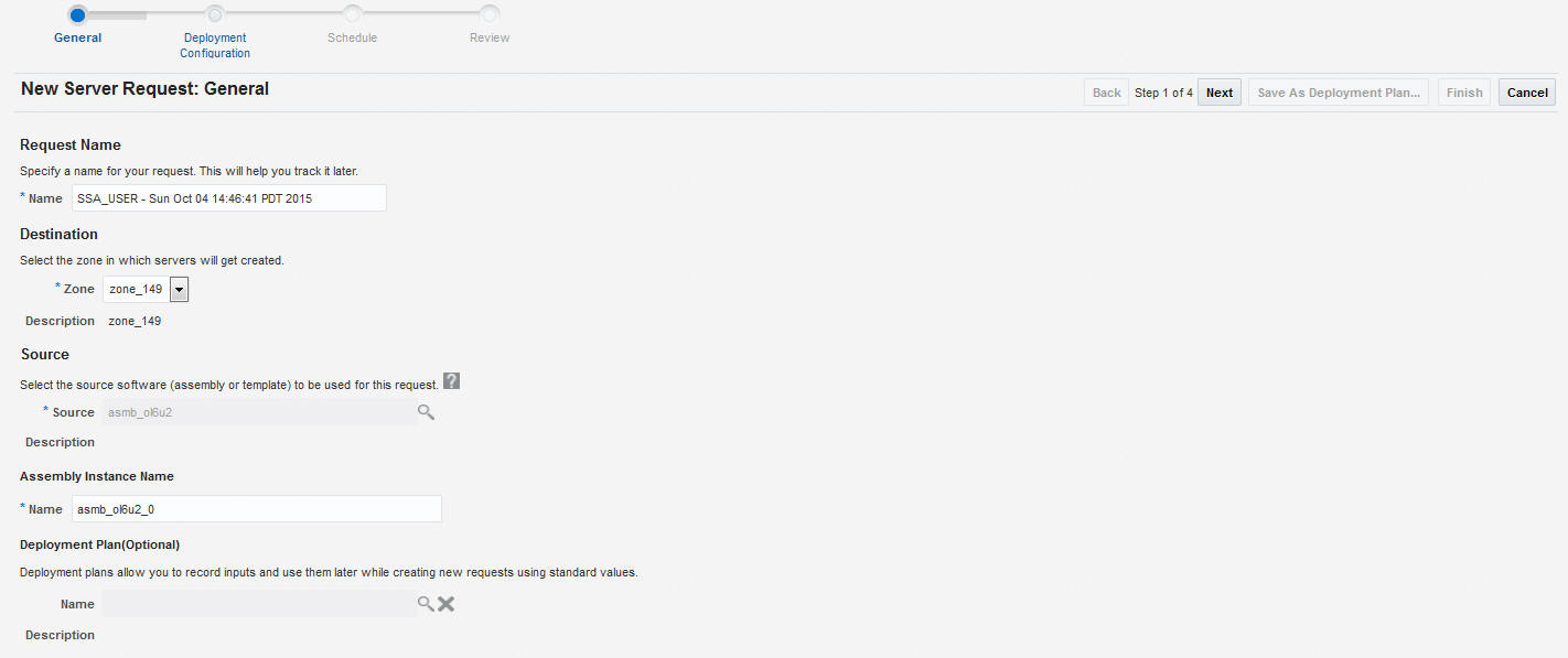

  2. クラウド・セルフ・サービス・ポータル・ページで、「サーバーのリクエスト」をクリックして、仮想マシンの新規リクエストを作成します。
  3. 一般ページで、リクエストの名前を入力し、サーバーを作成するゾーンを選択します。
    図8-2 新規サーバー・リクエスト: 一般
    新規サーバー・リクエスト: 一般
  4. 「ソース」フィールドの「検索」アイコンをクリックします。このリクエストに使用するアセンブリまたはテンプレートを選択し、サーバー名を入力します。アセンブリ・コンポーネントを作成する方法の詳細は、第9.8.3.1.1項「アセンブリ・コンポーネントの作成」を参照してください。テンプレート・コンポーネントの作成方法の詳細は、第9.8.3.1.2項「テンプレート・コンポーネントの作成」を参照してください。

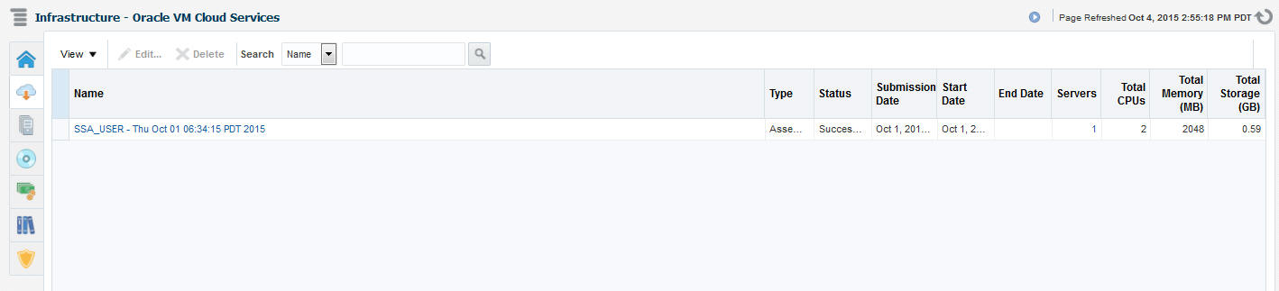

「リクエスト」タブに、SSAユーザーの実行したすべてのリクエストが表示されます。
図8-3 リクエスト
SSA - マイ・リクエスト
リクエストの名前、ステータス、開始日と終了日、リクエストのタイプ、サーバーの数、合計CPU、メモリーが表示されます。「名前」をクリックして、リクエストの詳細を示すリクエスト詳細ページにドリルダウンします。

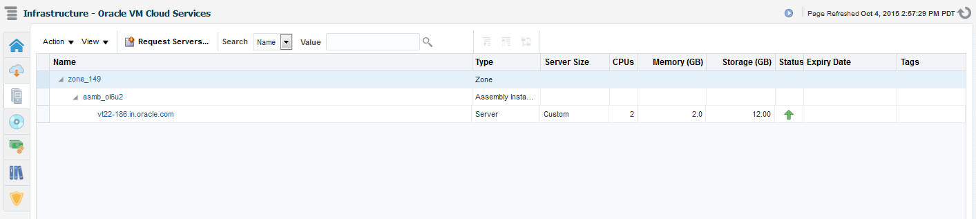

「サーバー」タブをクリックして、ゾーンに従ってグループ化されたサーバーのリストが表示されます。このページで、セルフ・サービス・ユーザーは、特定のアセンブリおよびテンプレートのデプロイメント、層および各層のサーバーを表示できます。リクエストしたサーバーのリストを参照し、サーバー名またはタグに基づいて検索を実行できます。
図8-4 マイ・サーバー
SSA - マイ・サーバー
アセンブリまたは層インスタンスのホームページにドリルダウンするか、サーバー名をクリックしてサーバーの詳細ページにドリルダウンできます。このページから、次の操作を実行できます。
  • サーバーのリクエスト: 特定の期間、サーバーをリクエストまたは予約します。詳細は、第8.2項「サーバーのリクエスト」を参照してください。
  • アセンブリ: アセンブリ・インスタンスの起動、停止、削除および層の追加ができます。リストからアセンブリ・インスタンスを選択し、「アクション」メニューから適切なオプションを選択します。第8.4.2項「アセンブリの操作の実行」を参照してください。
  • 層: 層インスタンスの起動、停止、スケール・アップおよびスケール・ダウンができます。リストから層インスタンスを選択し、「アクション」メニューから適切なオプションを選択します。第8.4.3項「層の操作」を参照してください。
  • サーバー: サーバーの構成変更、サーバーの停止、起動または再起動、サーバーのクローニング、VNCコンソールのテンプレートとして保存、一時停止、再開および起動ができます。「サーバーの操作」を参照してください。

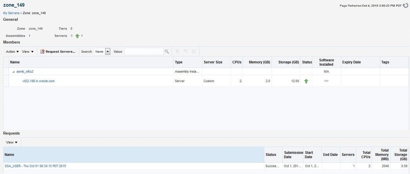

8.4.1 ゾーンの詳細ページ
ゾーンの詳細ページには、SSAゾーンのすべてのアセンブリ、層およびサーバーの詳細が表示されます。
図8-5 ゾーンの詳細ページ
図8-5については周囲のテキストで説明しています。
このページでは、選択したエンティティに応じて次のオプションを実行できます。
層インスタンス、アセンブリ・インスタンスまたはサーバー・リンクをクリックして、「詳細」ページにドリルダウンできます。

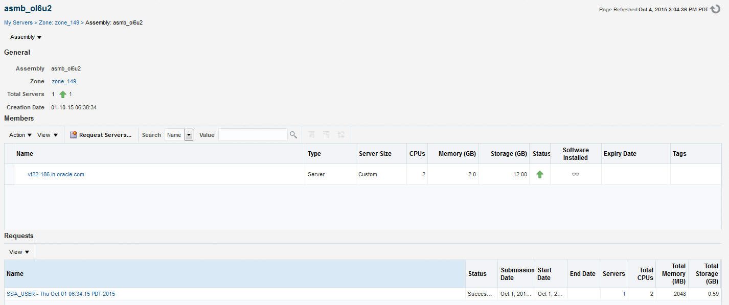

8.4.2.1 アセンブリの詳細ページ
このページには、SSAのアセンブリ・インスタンスの詳細が表示されます。
図8-6 アセンブリの詳細ページ
図8-6については周囲のテキストで説明しています。
内容は次のとおりです。
  • 一般: このセクションには、アセンブリの名前、所属するゾーン、アセンブリによってデプロイされたサーバーまたはゲストVMの合計数、およびアセンブリの作成日が表示されます。
  • メンバー: ここには、アセンブリ内のメンバーの階層ビューが表示されます。リンクをクリックすると、メンバーのホームページにドリルダウンします。
  • リクエスト: このセクションには、アセンブリとそのメンバーに対応するすべてのリクエストがリストされます。リクエストのリンクをクリックすると、リクエスト詳細ページにドリルダウンします。
アセンブリ・インスタンスに対して「起動」、「停止」、「削除」、「層の追加」などの操作を実行できます。「アセンブリ」メニューから必要なオプションを選択し、確認ページで「OK」をクリックして選択した操作を実行します。

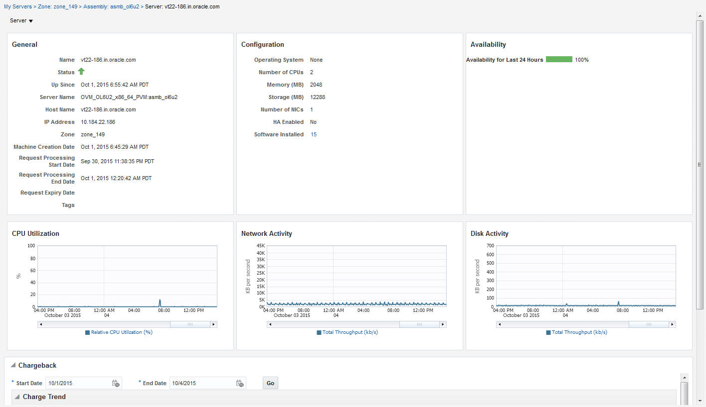

8.4.4.3 サーバーの詳細ページ
サーバーの詳細ページには、サーバーの詳細情報が表示されます。このページから、VNCコンソールの構成変更、クローニング、停止、再起動、一時停止、再開および起動ができます。
このページには、次のセクションが含まれています。
図8-7 サーバーの詳細ページ
図8-7については周囲のテキストで説明しています。
  • 一般: サーバーのステータス、関連ゾーン、使用可能開始日および有効期限などの情報が表示されます。
  • 構成: CPU数、メモリー、記憶域、オペレーティング・システム、およびサーバーにインストールされたその他のソフトウェアなど、サーバーの構成詳細が表示されます。
  • 可用性: 過去24時間のサーバーの可用性ステータスが表示されます。
  • グラフ: 過去24時間のサーバーのステータスが表示された可用性のグラフ、および、CPU、メモリーおよび記憶域の使用率のグラフを確認できます。
  • チャージバック詳細: このセクションには、サーバーのすべてのチャージバックの分割データが表示されます。発生したチャージは、サーバーのリクエスト日付から現在の日付まで計算されます。
