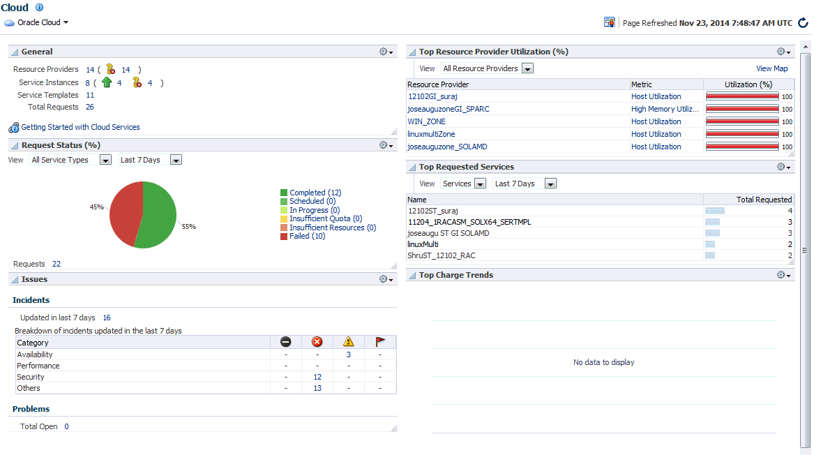

28.1 クラウド・ホーム・ページの表示
クラウド・サービスの設定後、1人以上のセルフ・サービス・ユーザーがリクエストを発行すると、クラウド・ホームページに様々なサービス・タイプの統合されたビューが表示されます。ロールアップされたデータを使用して、問題のある領域を特定し詳細にドリルダウンできます。「エンタープライズ」メニューから「クラウド」を選択し、「クラウド・ホーム」を選択して、このページに移動します。
図28-1 クラウド・ホーム・ページ
図28-1については周囲のテキストで説明しています。
注意:
  • ページを表示するには、クラウド・ターゲットでの表示権限が必要です。初期状態のユーザー・ロールはデフォルトでこの権限を持っています。
  • パーソナライズ・オプションを使用すると、クラウド・ホームページをカスタマイズできます。このオプションでは、リージョンの追加または削除、ページ・レイアウトの変更などを行えます。
  • 一般: このリージョンには、次が表示されます。
    • リソース・プロバイダ: 作成されたPaaSインフラストラクチャ・ゾーンおよびソフトウェア・プールの合計数が表示されます。リンクをクリックし、リソース・プロバイダ・ページにドリルダウンします。
    • サービス・テンプレート: 定義されたサービス・テンプレートの合計数。
    • リクエスト合計: 構成されたクラウド・サービスの合計リクエスト数。リンクをクリックして、すべてのリクエスト・ページにドリルダウンします。
    • サービス・インスタンス: 起動または停止しているメンバーの合計数。リンクをクリックして、サービス・インスタンス・ページにドリルダウンします。
  • リクエスト・ステータス: 指定した期間内のサービス・リクエストのステータス。デフォルトでは、過去24時間のリクエスト・ステータスが表示されますが、7日間、30日間など別の期間を選択できます。すべてのリクエストまたは特定のサービス・タイプのリクエスト・ステータスを表示できます。特定のサービス・タイプのステータスを表示するには、「表示」ドロップダウン・リストからタイプを選択します。
  • 問題: 構成されたすべてのサービス・プロバイダの可用性、パフォーマンス、セキュリティおよびその他のインシデント。
  • 上位リソース・プロバイダ使用率: このリージョンは、構成されたリソース・プロバイダの上位レベルのリソース使用率を示します。たとえば、PaaSインフラストラクチャ・ゾーンのCPUおよびメモリー使用率などです。詳細を表示するには、リージョン上部にある「マップの表示」リンクをクリックします。リソース・プロバイダ使用率に関する詳細情報を含むヒート・マップ・ページが表示されます。リソース・プロバイダの数および色を計算するためのしきい値を、「パーソナライズ」機能を使用して構成できます。
  • 最後の30日間の日次チャージ: すべてのサービス・タイプのロールアップされたチャージバック・データが表示されます。
  • リクエストが多い上位サービス: このリージョンには、最もリクエストの多いサービス・テンプレートがリストされます。24時間、7日間または30日間の選択した期間について、ユーザーまたはサービス・テンプレート別にサービスの利用傾向を表示できます。

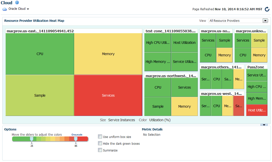

28.1.1 「リソース・プロバイダ使用率ヒート・マップ」の表示
「エンタープライズ」メニューから「クラウド」を選択し、「クラウド・ホーム」を選択します。クラウド・ホーム・ページで、「上位リソース・プロバイダ使用率(%)」リージョンの「マップの表示」リンクをクリックして、「リソース・プロバイダ使用率ヒート・マップ」を表示します。
図28-2 リソース・プロバイダ使用率ヒート・マップ
図28-2については周囲のテキストで説明しています。
このページには、PaaSインフラストラクチャ・ゾーン、データベース・プール、ミドルウェア・プールなどのすべてのリソース・プロバイダの使用率メトリックが表示されます。このヒート・マップは、リソース・プロバイダ使用率をグラフィカルに表示したものです。ヒート・マップ・ビューでは、メトリックがボックスとして表示され、各ボックスのサイズと色は潜在的な問題の領域を示します。ボックスを選択し、メトリック値をクリックして、メトリック履歴ページに移動します。

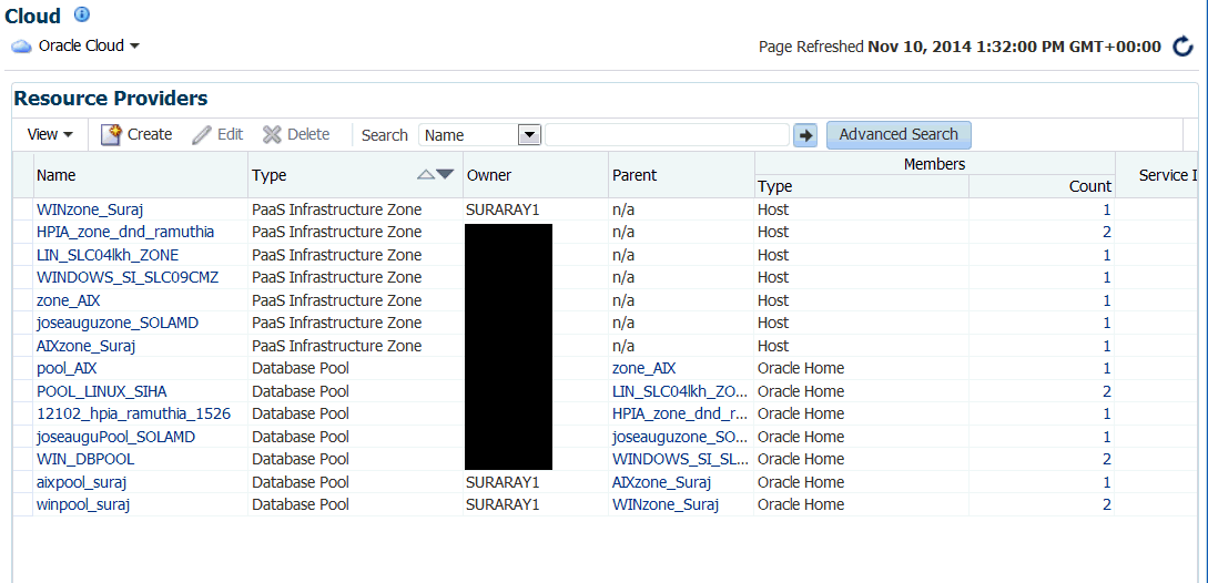

28.2 リソース・プロバイダのリストの表示
リソース・プロバイダは、特定のサービス・タイプのクラウド・サービスのプロビジョニングに必要な実際のリソースを含むエンティティです。「エンタープライズ」メニューから「クラウド」を選択し、「クラウド・ホーム」を選択して、クラウド・ホーム・ページに移動します。「クラウド・ホーム」メニューから、「リソース・プロバイダ」を選択して、リソース・プロバイダのリストを表示します。
図28-3 リソース・プロバイダ・ページ
図28-3については周囲のテキストで説明しています。
  • 名前: リソース・プロバイダの名前。
  • タイプ: リソース・プロバイダのタイプ。これには次のものがあります。
    • PaaSインフラストラクチャ・ゾーン
    • ミドルウェア・プール
    • データベース・プール
    • スキーマ・プール
    • プラガブル・データベース・プール
  • 所有者: リソース・プロバイダを作成したユーザー。
  • 親: リソース・プロバイダに親がある場合、ここにリストされます。たとえば、PaaSインフラストラクチャ・ゾーンはミドルウェアまたはデータベース・プールの親です。
  • メンバー: リソース・プロバイダに関連付けられているメンバー(これにはメンバー・タイプおよびメンバー番号が含まれます)。
  • サービス・インスタンス: リソース・プロバイダに関連付けられているサービス・インスタンス。リンクをクリックし、ホーム・ページにドリルダウンします。
  • 説明: リソース・プロバイダの作成時に管理者が指定したリソース・プロバイダの説明。
リソース・プロバイダの作成、既存のリソース・プロバイダの編集またはリソース・プロバイダの削除を行えます。

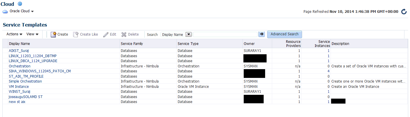

28.3 サービス・テンプレートのリストの表示
「エンタープライズ」メニューから「クラウド」を選択し、「クラウド・ホーム」を選択します。「Oracle Cloud」メニューから、「サービス・テンプレート」を選択して、このページを表示します。
図28-4 サービス・テンプレート・ページ
図28-4については周囲のテキストで説明しています。
このページには、異なるサービス・ファミリ間でセルフ・サービス管理者が使用できるすべてのサービス・テンプレートのリストが表示されます。サービス・テンプレートごとに、次の詳細が表示されます。
  • サービス・テンプレートの名前
  • 属しているサービス・ファミリ(たとえば、データベース、ミドルウェアなど)。
  • サービスのタイプ。
  • サービスの所有者。
  • サービス・テンプレートに関連付けられているリソース・プロバイダ。
  • サービス・テンプレートに関連付けられているサービス・インスタンスの数。
  • サービス・テンプレートの説明。
実行可能な操作は次のとおりです。
  • 作成: このオプションを選択して、サービス・テンプレートの作成ウィザードを起動します。
  • 類似作成: このオプションを選択して、既存のサービス・テンプレートのコピーを作成します。
  • 編集: サービス・テンプレートを選択して「編集」をクリックすると、既存のテンプレートを変更できます。テンプレートの変更後に「発行」をクリックすると、テンプレートが更新されます。
  • 削除: サービス・テンプレートを選択して「削除」をクリックすると、テンプレートを削除できます。
  • 権限の付与と取消し: EM_SSA_ADMINISTRATORは、EM_SSA_ADMINISTRATORロールを持つ他のユーザーにサービス・テンプレートに対する権限を付与および取り消すことができます。

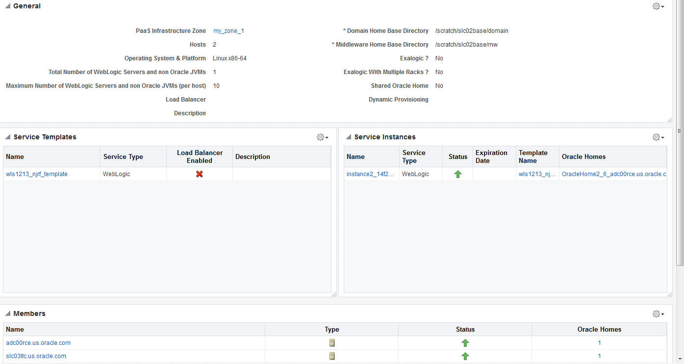

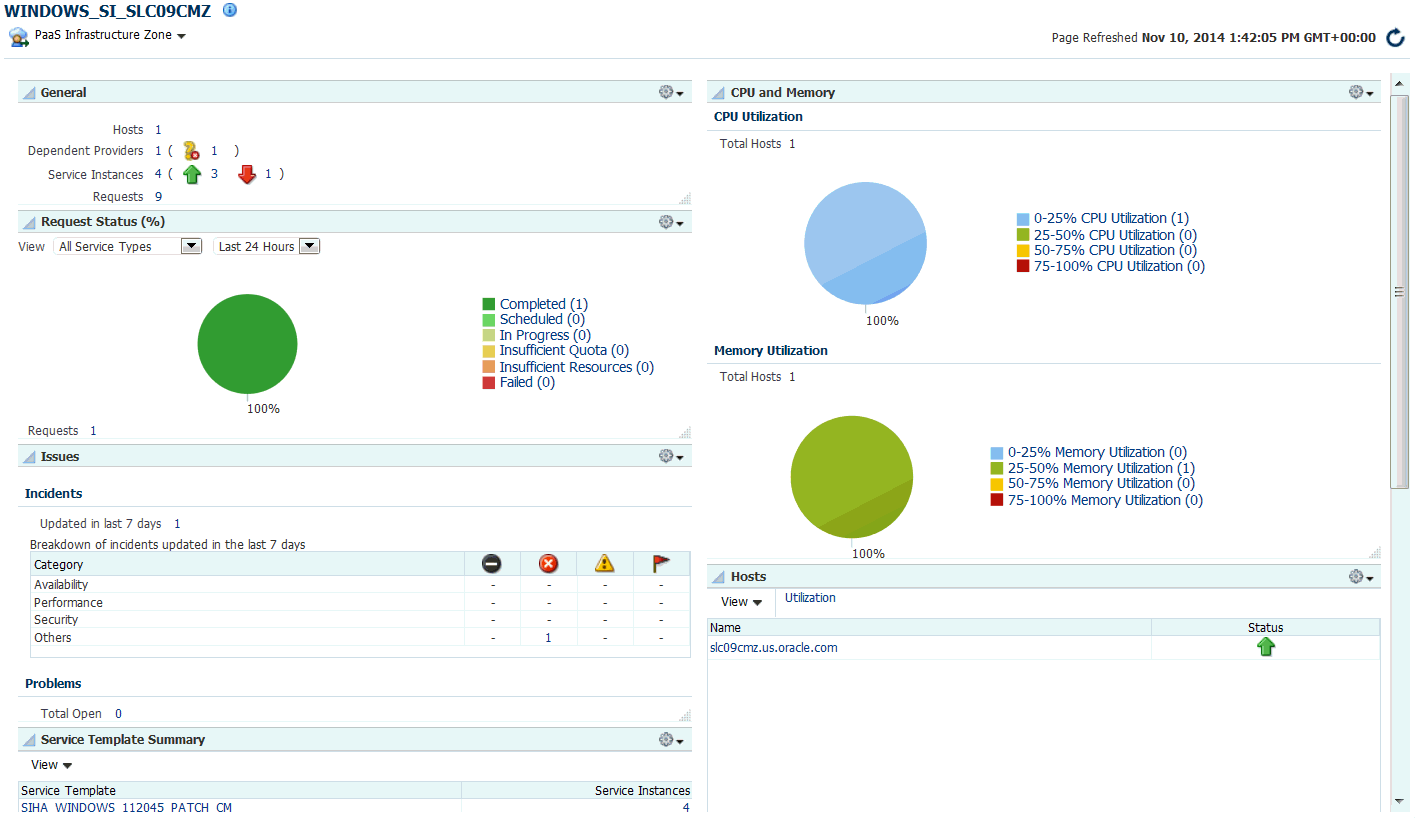

28.7 PaaSインフラストラクチャ・ゾーン・ホームページの表示
ゾーンは、同種のリソースをグループ化できる論理エンティティです。リソースは、新しいサービスの作成に必要なコンポーネント(サーバー、ストレージ、ネットワーク、オペレーティング・システム、アプリケーション)で構成されています。「エンタープライズ」メニューから「クラウド」を選択し、「クラウド・ホーム」を選択します。クラウド・ホーム・ページのリソース・プロバイダ・リンクをクリックしてリソース・プロバイダ・ページに移動し、「PaaSインフラストラクチャ・ゾーン」リンクをクリックしてPaaSインフラストラクチャ・ゾーン・ホームページにドリル・ダウンします。
図28-8 PaaSインフラストラクチャ・ホーム
図28-8については周囲のテキストで説明しています。
PaaSインフラストラクチャ・ゾーン・ホーム・ページには、次のリージョンがあります。
  • 一般: このリージョンにはゾーン内の「ホスト」、「依存プロバイダ」(ソフトウェア・プール)、「リクエスト」および「サービス・インスタンス」の総数が一覧表示されます。また、ゾーンに定義されている配置ポリシー制約も表示されます。
  • リクエスト・サマリー: 処理中、失敗、成功、部分的に成功、またはスケジュール済のリクエストの割合が表示されます。
  • CPUとメモリー: これらのチャートには、ゾーン内の平均CPUおよびメモリー使用量がホストごとに表示されます。
    注意:
    これらのメトリックのしきい値は、すべてのメトリック・ページで設定できます。このページに移動するには、「PaaSインフラストラクチャ・ゾーン」メニューから「モニタリング」→「すべてのメトリック」を選択します。しきい値を設定するメトリックを選択し、「変更」をクリックして設定を変更します。
  • 問題: ターゲットの未処理のインシデントと問題が表示されます。
  • メンバー: ゾーンのメンバーおよびメンバー・タイプ(Oracle VMゾーンまたはホスト)が表示されます。
  • ホスト: PaaSインフラストラクチャ・ゾーン内のホストがリストされます。「使用率」リンクをクリックして、すべてのホストについて使用されているCPUおよびメモリーの詳細と、ホストに作成されたサービス・インスタンス数を表示します。「名前」リンクをクリックして、ホスト・ホームページにドリルダウンします。
  • サービス・テンプレート・サマリー: ゾーンに関連付けられているサービス・テンプレートが表示されます。各サービス・テンプレートに関連付けられているソフトウェア・プール、および各リソース・プールのサービス・インスタンスの数も表示されます。

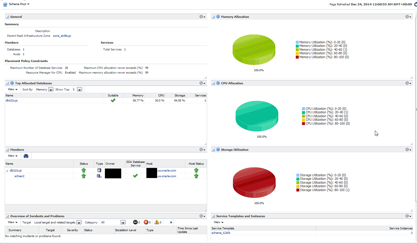

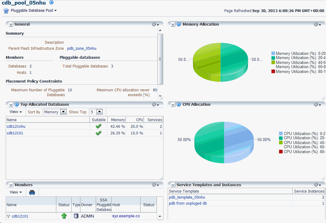

28.8 データベース・プール・ホームページの表示
データベース・プールには、PaaSインフラストラクチャ・ゾーン内にデータベース・インスタンスをプロビジョニングする際に使用できる一連のリソースが含まれています。
図28-9 データベース・プール・ホーム
データベース・プール・ホーム・ページ
このページには、次のリージョンがあります。
  • 一般: このリージョンには、次の項目が表示されます。
    • サマリー: データベース・プールおよび所属するPaaSインフラストラクチャ・ゾーンの説明が表示されます。
    • メンバーおよびデータベース: プールのメンバー(Oracleホームおよびホスト)およびデータベースが表示されます。「データベース」リージョンには、データベースの合計数およびプールの単一のインスタンスまたはRACデータベースの数がリストされます。
    • 配置ポリシー制約: プール内の各ホスト・メンバーの上限を指定する配置ポリシー制約が表示されます。
  • スタンバイ・プール: 1つ以上のスタンバイ・プールが存在する場合、ここにリストされます。
  • 上位使用ホスト: このリージョンには、過去7日間の上位使用ホストのリストが表示されます。リンクをクリックして、ホストのホームページにドリルダウンします。次の項目でソートできます。
    • メモリー: ホスト上の合計メモリーの割合として示される、過去7日間に使用された平均メモリー。
    • CPU: ホスト上で使用可能なCPUの割合として示される、過去7日間に使用された平均CPU。
    • 記憶域: ホスト上で使用可能な合計記憶域の割合として示される、過去7日間に使用された平均記憶域。
    • インスタンス: ホスト上のデータベース・インスタンスの数。
  • メンバー: データベース・ブール内のすべてのメンバーの一覧が表示されます。「メンバー」表のリンクをクリックして、データベースまたはホスト・ホームページにドリルダウンします。
  • インシデントと問題の概要: このリージョンには、発生したすべてのインシデントまたは問題の一覧が表示されます。
  • メモリー使用率: このグラフは、データベース・プール内に存在する異なるホストによるメモリー使用率を示します。色分けされたグラフによって、異なるホスト全体にわたる異なるメモリー使用率の範囲が示されます。
  • CPU使用率: このグラフは、データベース・プール内に存在する異なるホストによるCPU使用率を示します。色分けされたグラフによって、異なるホスト全体にわたる異なるCPU使用率の範囲が示されます。
  • 記憶域の使用状況: このグラフは、データベース・プール内に存在する異なるホストによる記憶域使用率を示します。色分けされたグラフによって、異なるホスト全体にわたる異なる記憶域使用率の範囲が示されます。
  • サービス・テンプレートおよびサービス・インスタンス: データベース・プールに関連するサービス・テンプレートおよびサービス・インスタンスを示します。
28.9 スキーマ・プール・ホームページの表示
データベースにデプロイできる1つ以上のスキーマを定義できます。
図28-10 スキーマ・プール・ホーム
スキーマ・プール・ホーム・ページ
    • サマリー: スキーマ・プールおよび所属するPaaSインフラストラクチャ・ゾーンの説明が表示されます。I
    • メンバーおよびサービス: プール内のメンバー(データベースとホスト)およびサービスの一覧を示します。
    • 配置ポリシー制約: プール内の各データベース・メンバーの上限を指定する配置ポリシー制約が表示されます。
  • 上位割当てデータベース: このリージョンには、スキーマ・プール内の使用率上位データベースのリストが表示されます。リンクをクリックして、データベース・インスタンス・ページにドリルダウンします。
    • メモリー: データベースの合計SGAサイズの割合として示される、ワークロードに基づいてサービスごとに割り当てられた合計メモリー。
    • CPU: CPU数の割合として示される、ワークロードに基づいてサービスごとに割り当てられた合計CPU。
    • 記憶域: データベースの合計サイズの割合として示される、データベースのすべての表領域で使用された合計記憶域。
      注意:
      ここでの合計には、すでにリクエストされ、現在アクティブなサービスに対して割り当てられているリクエストが含まれます。
    • サービス: データベース・サービスの数。
  • メンバー: スキーマ・ブール内のすべてのメンバーの一覧が表示されます。「メンバー」表のリンクをクリックして、データベース・インスタンス・ホームページにドリルダウンします。
  • メモリーの割当て: このグラフは、スキーマ・プールに存在する異なるデータベース全体のメモリー割当てを示します。色分けされたグラフによって、すべてのデータベース全体にわたるメモリー割当ての範囲が示されます。
  • CPU割当て: このグラフは、スキーマ・プールに存在する異なるデータベース全体のCPU割当てを示します。色分けされたグラフによって、すべてのデータベース全体にわたるCPU割当ての範囲が示されます。
  • 記憶域の割当て: このグラフは、スキーマ・プールに存在する異なるデータベース全体の記憶域割当てを示します。色分けされたグラフによって、すべてのデータベース全体にわたる記憶域割当ての範囲が示されます。
  • サービス・テンプレートおよびサービス・インスタンス: スキーマ・プールに関連するサービス・テンプレートおよびサービス・インスタンスを示します。
28.10 プラガブル・データベース・プール・ホームページの表示
PDBプールには、PaaSインフラストラクチャ・ゾーン内のPDBを作成する際に使用できる1つ以上のコンテナ・データベースが含まれています。
図28-11 PDB Poolのホームページ
図28-11については周囲のテキストで説明しています。
  • 一般: このリージョンは、次の項目で構成されます。
    • サマリー: このリージョンには、データベース・プールおよび所属するPaaSインフラストラクチャ・ゾーンの説明が表示されます。「親PaaSインフラストラクチャ・ゾーン」リンクをクリックして、ホームページにドリルダウンします。
    • メンバーおよびデータベース: このリージョンには、プールのメンバー(Oracleホームおよびホスト)およびデータベースが表示されます。「データベース」リージョンには、データベースの合計数およびプールの単一のインスタンスまたはRACデータベースの数がリストされます。
    • 配置ポリシー制約: プールの上限を指定する配置ポリシー制約が表示されます。
  • 上位割当てデータベース: このリージョンには、(選択に応じて)5から15のプラガブル・データベースが、メモリー、CPU、記憶域またはサービス別にソートされて表示されます。
    • メモリー: コンテナ・データベースの合計SGAサイズの割合として示される、ワークロードに基づいてサービスごとに割り当てられた合計メモリー。
    • CPU: 合計CPU数の割合として示される、ワークロードに基づいてサービスごとに割り当てられた合計CPU。
  • メンバー: このリージョンには、PDBプールのメンバーのリストが表示されます。「メンバー」表のリンクをクリックして、データベースまたはホスト・ホーム・ページにドリルダウンします。
  • インシデントと問題の概要: このリージョンには、PDBプール内のターゲットに発生したすべてのインシデントと問題のリストが表示されます。
  • メモリーの割当て: このグラフは、データベース・プール内の異なるコンテナ・データベースによるメモリー割当てを示します。色分けされたグラフによって、すべてのコンテナ・データベース全体にわたるメモリー割当ての範囲が示されます。
    注意:
  • CPU割当て: このグラフは、プール内の異なるコンテナ・データベースによるCPU割当てを示します。色分けされたグラフによって、すべてのコンテナ・データベース全体にわたるCPU割当ての範囲が示されます。
  • サービス・テンプレートおよびインスタンス: このリージョンには、PDBプールに関連付けられているサービス・テンプレートのリストが表示されます。「サービス・テンプレート」リンクをクリックし、サービス・テンプレート詳細ページにドリルダウンします。
28.11 ミドルウェア・プール・ホームページの表示
ミドルウェア・プール・ホーム・ページには、ミドルウェア・プールの詳細情報が表示されます。このページを表示するには、「エンタープライズ」メニューから「クラウド」、「クラウド・ホーム」の順に選択します。クラウド・ホーム・ページの「リソース・プロバイダ」リンクをクリックして、リソース・プロバイダ・ページに移動します。ミドルウェア・プール名をクリックして、ミドルウェア・プール・ホーム・ページにドリルダウンします。ミドルウェア・プール・ホーム・ページには、次のリージョンがあります。
図28-12 ミドルウェア・プール・ホーム
ミドルウェア・プール・ホーム・ページ
  • 一般: このリージョンには、次の情報が表示されます。
    • 親PaaSインフラストラクチャ・ゾーン: ミドルウェア・プールが関連付けられているゾーン。リンクをクリックして、PaaSインフラストラクチャ・ゾーン・ホーム・ページにドリルダウンします。
    • Oracleホーム: ミドルウェア・プールのOracleホームの合計数。
    • Oracleホーム・バージョン: Oracleホームのバージョン。
  • 配置ポリシー制約:
    • Javaサーバー合計(1ホスト当たり): 各ホストで実行可能なWebLogic Serverの最大数。
    • Javaサーバー: ミドルウェア・プールのWebLogic Serverの合計数。
  • ロード・バランサ: このリージョンには次の詳細が表示されます。
    • ロード・バランシング構成: ミドルウェア・プールに関連するロード・バランサ構成の名前。ロード・バランサの詳細を表示するには、リンクをクリックします。
    • ロード・バランサ・タイプ: ロード・バランサのタイプ。これは、Oracle HTTP Server、Oracle Traffic Directorまたはサード・パーティのロード・バランサです。
  • サービス・テンプレート: ミドルウェア・プールが関連付けられているサービス・テンプレートの数。各サービス・テンプレートに対して、名前、ロード・バランサ構成が有効になっているかどうかを示す列およびテンプレートの説明が表示されます。詳細ページにドリルダウンして、各サービス・テンプレートが関連付けられているMWaaSインスタンスを確認できます。
  • サービス・インスタンス: ミドルウェア・プールで実行中のサービス・インスタンスが表示されます。各サービス・インスタンスについて、名前、ステータス、期限切れとなるようにスケジュールされている日付、関連付けられているサービス・テンプレート、およびOracleホームの場所が表示されます。
  • メンバー: このリージョンには、ミドルウェア・プールのメンバーのリストが表示されます。ターゲット名、ターゲット・タイプ、実行されているホスト、Oracleホームの場所が表示されます。

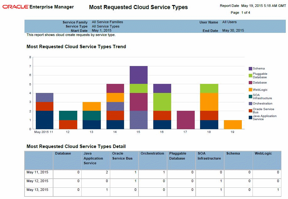

28.12.1 リクエスト頻度が最も高いサービス・タイプ
このレポートには、サービス・タイプ別にソートされた、最も高いリクエスト頻度のレポートが表示されます。次のパラメータのいずれかを選択することで、表示されるデータをフィルタできます。
  • サービス・ファミリ
  • サービス・タイプ
  • ユーザー名
  • 開始日
  • 終了日
図28-13 リクエスト頻度が最も高いクラウド・サービス・タイプ

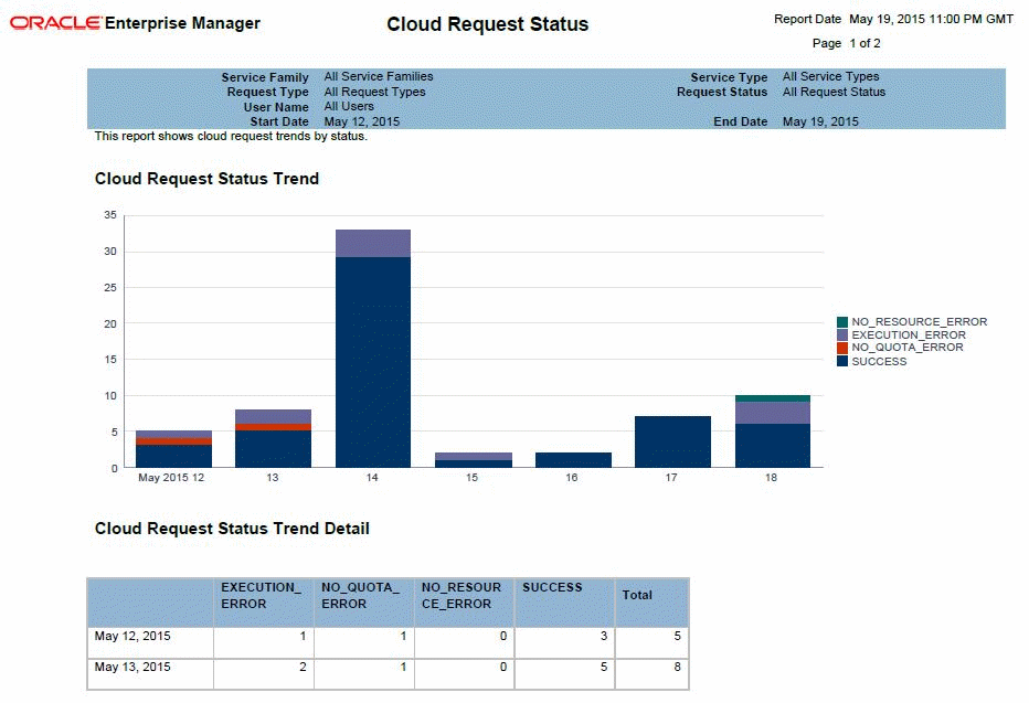

28.12.2 サービス・リクエスト・ステータス
このレポートには、ステータス別にソートされたサービス・リクエストのトレンドが表示されます。次のパラメータのいずれかを選択することで、表示されるデータをフィルタできます。
  • サービス・ファミリ
  • サービス・タイプ
  • リクエスト・タイプ
  • リクエスト・ステータス
  • ユーザー名
  • 開始日
  • 終了日
図28-14 クラウド・リクエスト・ステータス
クラウド・リクエスト・ステータス

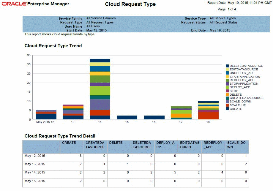

28.12.3 サービス・リクエスト・タイプ
このレポートには、リクエスト・タイプ別にソートされたクラウド・リクエストのトレンドが表示されます。次のパラメータのいずれかを選択することで、表示されるデータをフィルタできます。
  • サービス・ファミリ
  • サービス・タイプ
  • リクエスト・タイプ
  • リクエスト・ステータス
  • ユーザー名
  • 開始日
  • 終了日
図28-15 クラウド・リクエスト・タイプ
クラウド・リクエスト・タイプ

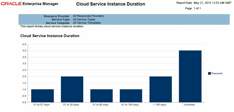

28.12.4 クラウド・サービス・インスタンス期間スレッド
このレポートには、クラウド・サービス・インスタンス期間が表示されます。次のパラメータのいずれかを選択することで、表示されるデータをフィルタできます。
  • 発行時間
  • リソース・プロバイダ
  • サービス・タイプ
  • サービス・テンプレート
    図28-16 クラウド・サービス・インスタンス期間
    クラウド・サービス・インスタンス期間
