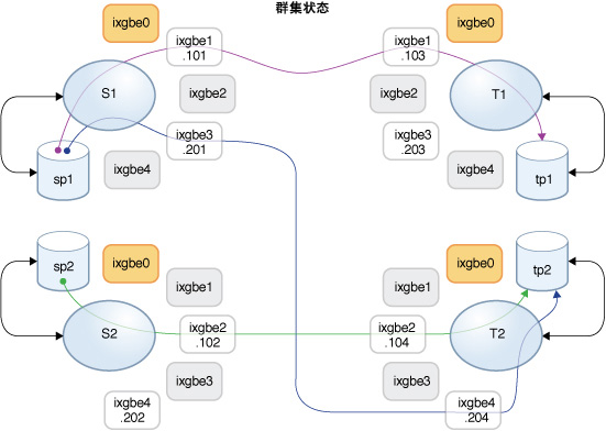

下图展示了复制更新过程中项目 Red、Blue 和 Green 的复制操作的复制数据路径:
图 33 正常复制数据路径

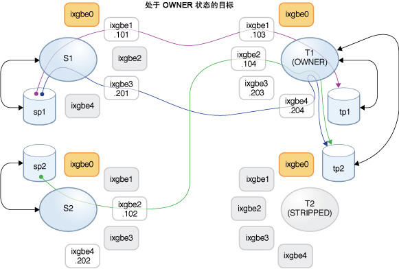

假定控制器 T2 已停机进行维护。T1 执行了接管,现在拥有所有资源。如果在接管过程中正在进行项目 Blue 和 Green 的复制更新,则将取消更新。在 T1 接管之后,可以手动恢复这些复制更新;如果为对应的复制操作配置了时间安排,则将自动恢复更新。
在控制器 T1 完成接管之后,它拥有接口 ixgbe2 和 ixgbe4,这些是继续进行项目 Blue 和 Green 的复制更新所必需的接口。下图展示了在 T1 完成接管后的复制数据路径。
图 34 T1 接管后的复制数据路径

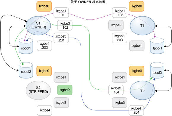

然后,控制器 S2 停机进行维护,在 S1 控制器上执行的接管导致该控制器拥有所有资源,其中包括继续进行项目 Green 的复制所需的接口。如果正在进行项目 Green 的复制更新,则将取消更新,并可在接管完成后恢复更新。
图 35 T1 上进行故障恢复后以及 S1 上进行接管后的数据路径
