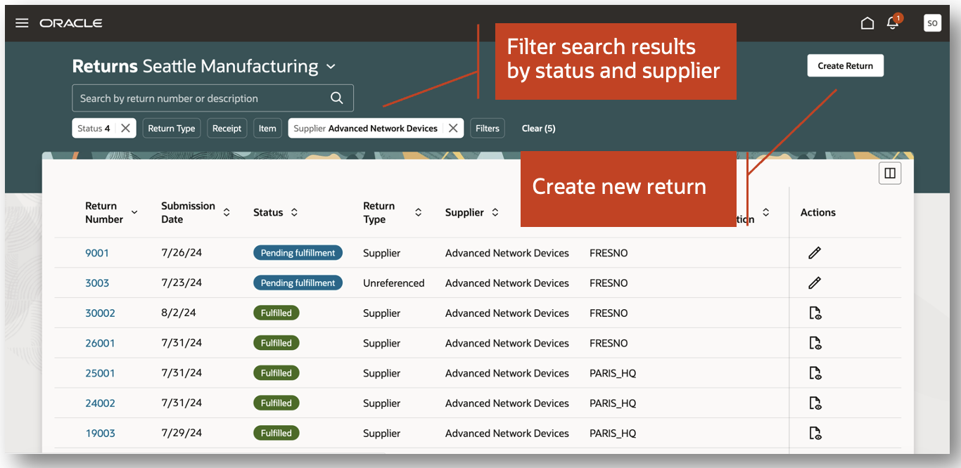

商品を受け入れた後の返品は、通常、オーダー・ライフサイクルにとって好ましい結果ではありません。 ただし、このような状況が発生した場合は、それぞれのオーダーを効率的に見つけ、返品を迅速に作成できる単一の場所が必要です。 単一のRedwoodページから、購買オーダー受入、転送オーダー受入、返品承認(RMA)受入および未参照の返品の受入返品を作成できるようになりました。
この新しい「返品」Redwoodページには、「在庫管理」作業領域の「受入」タスクからナビゲートできます。 「ステータス」、「返品タイプ」、「受入」、「品目」、「サプライヤ」などの様々なフィルタを使用して、検索を絞り込むことができます。 たとえば、「取消済」、「履行済」、「未完了」、「履行待ち」などのステータスで返品をフィルタできます。 返品を特定したら、表示、編集、削除などの様々な処理を実行できます。 「返品の作成」ボタンをクリックして、新しい返品を作成できます。

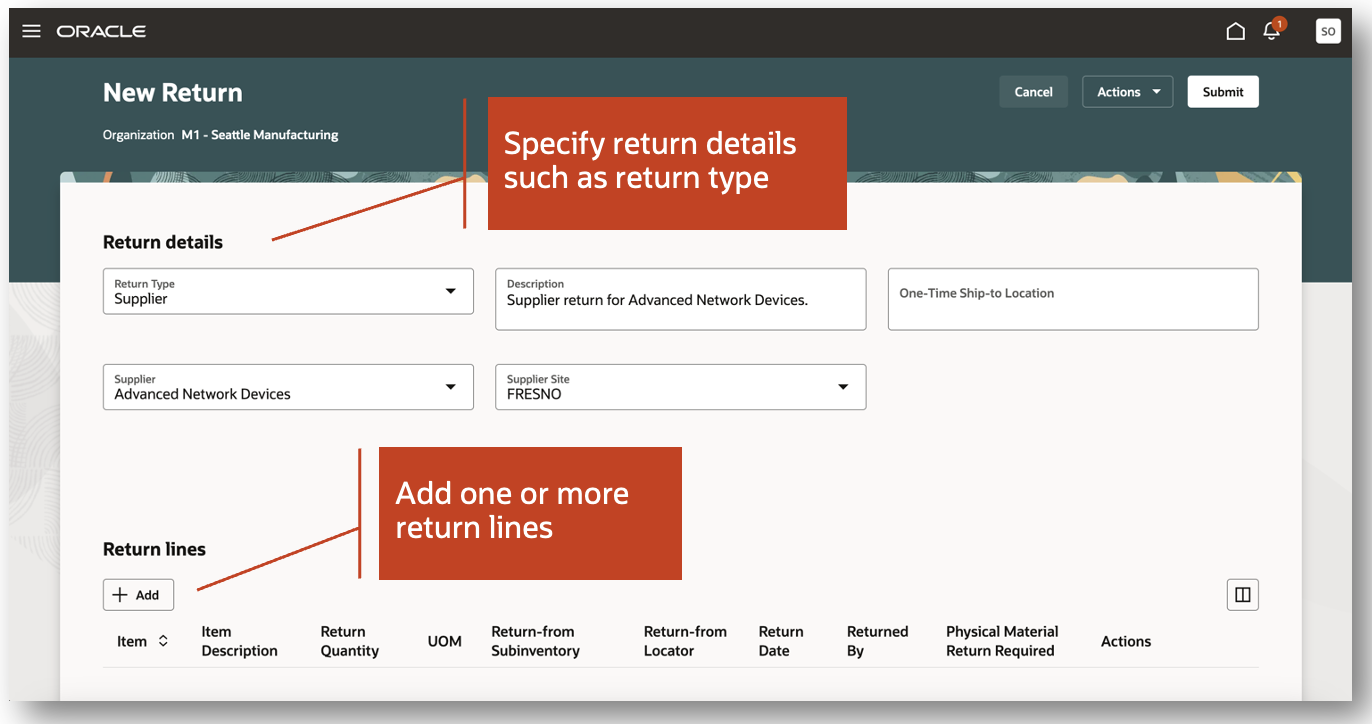

新しい返品を作成するときに、「顧客」、「組織」、「受入」、「サプライヤ」、「未参照」などの「返品タイプ」の値を指定できます。 また、「サプライヤ」、「顧客」、「ソース組織」、「顧客」などの他の属性を入力することもできます。 返品詳細を定義したら、「追加」ボタンをクリックして、1つ以上の返品明細を追加できます。

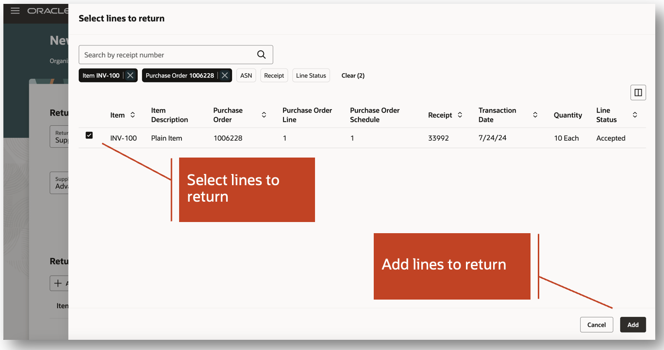

返品する明細を選択するには、品目、購買オーダー、ASN、受入および明細ステータスで検索できます。 返品する明細を選択したら、「追加」ボタンをクリックして返品に明細を追加します。

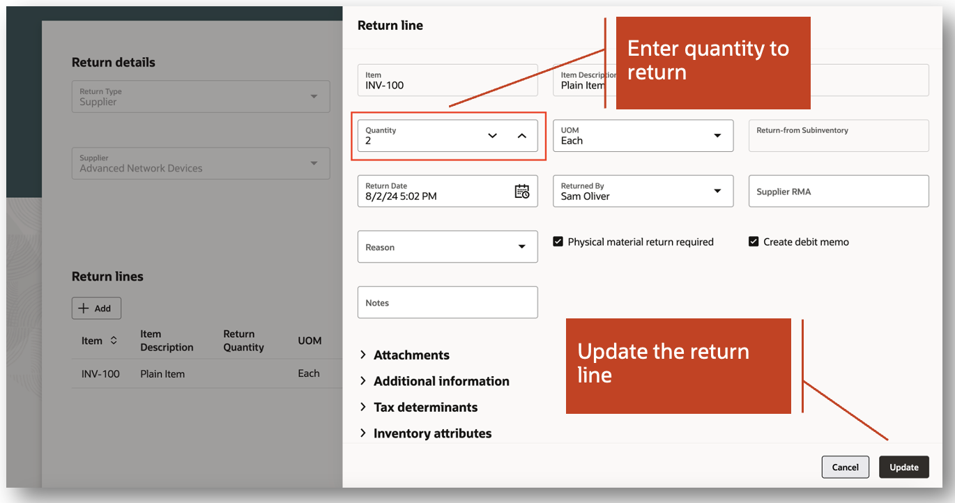

「返品明細」ドロワーでは、「数量」、「返品日」、「返品担当」、「事由」などの詳細を更新できます。 品目がロット管理、シリアル番号管理またはその両方の場合、関連付けられているロットおよびシリアル番号を記録できます。 物理的資材返品が必要かどうかを指定できます。 このチェックボックスを選択すると、資材を元のソースに返品するために、対応するアウトバウンド出荷が作成されます。 最後に、返品明細に対してデビット・メモを作成するかどうかを指定できます。

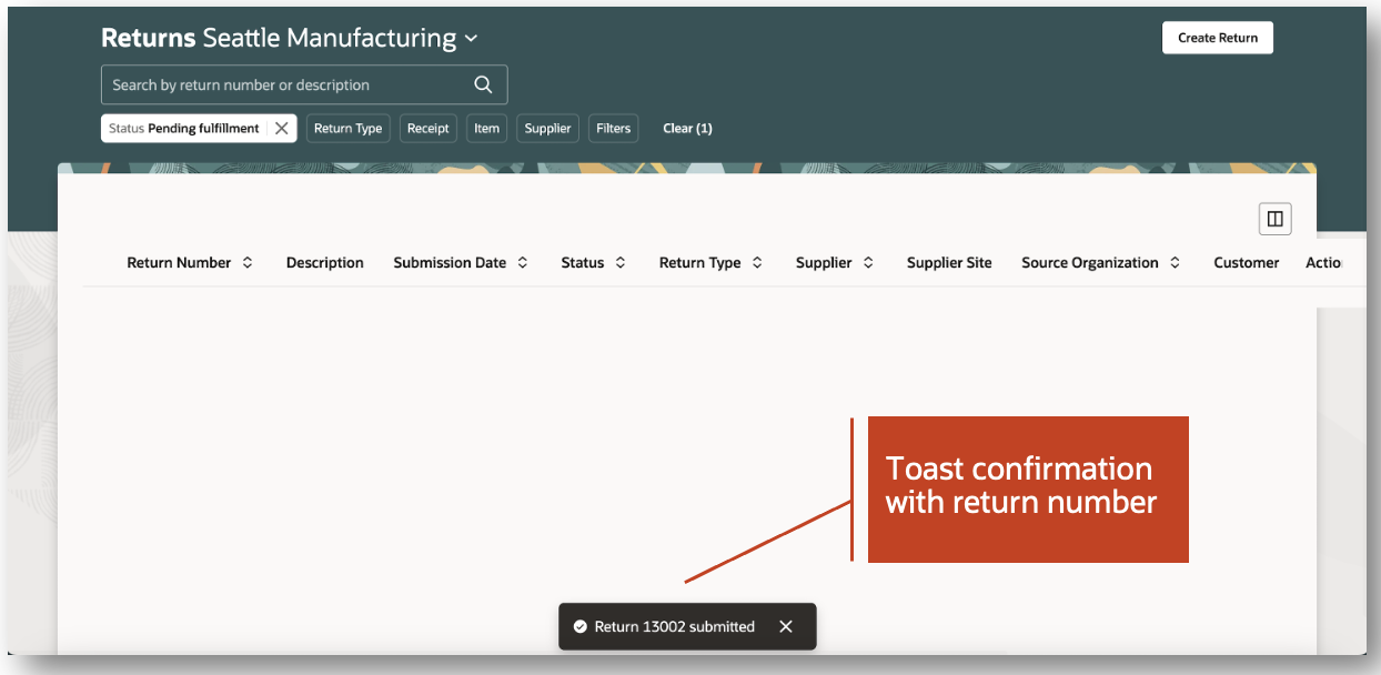

返品明細の詳細を入力したら、「送信」ボタンをクリックして返品を作成できます。 これにより、返品が作成され、返品が送信されたことを示すメッセージが表示されます。 必要に応じて、「保存」または「保存してクローズ」ボタンをクリックして、後で処理するために返品を保存できます。
