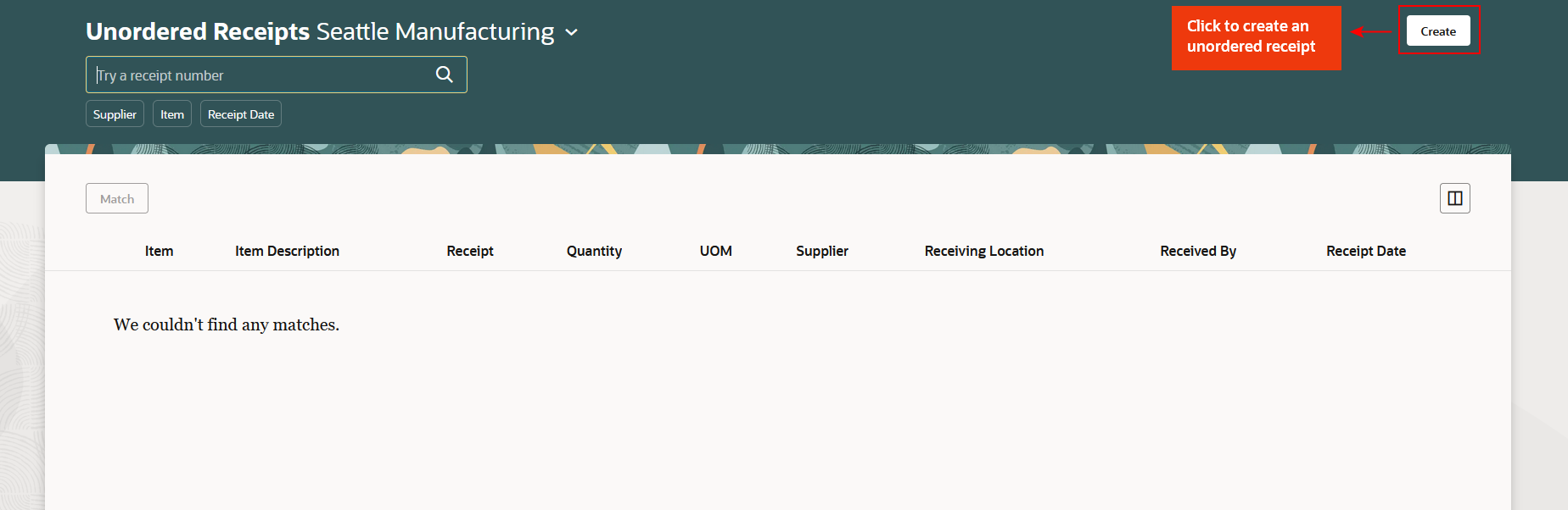

未オーダー受入の作成
未オーダー受入の作成

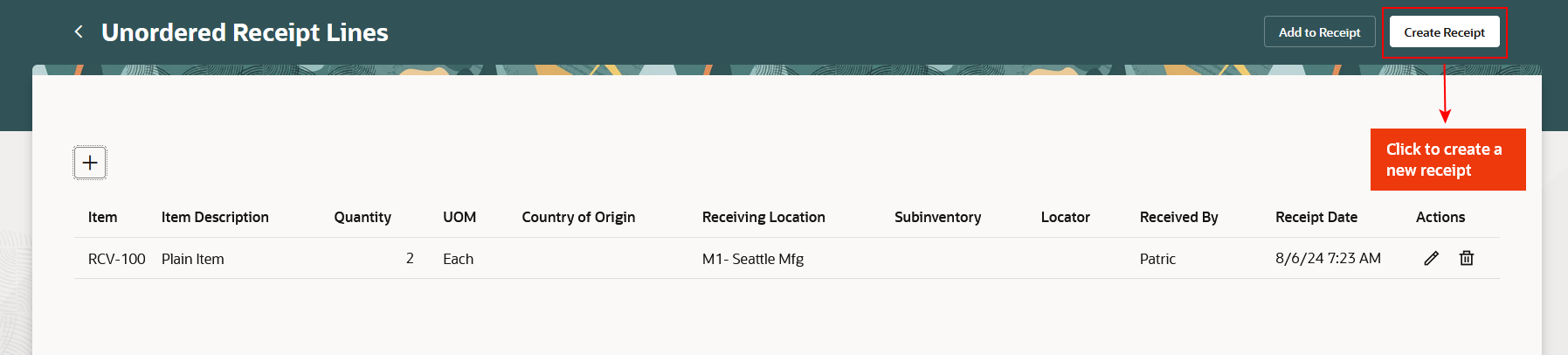

「受入に追加」を選択して未オーダー受入明細を既存の受入に追加したり、「受入の作成」を選択して新規受入を作成することができます。
未オーダー受入明細
未オーダー受入明細

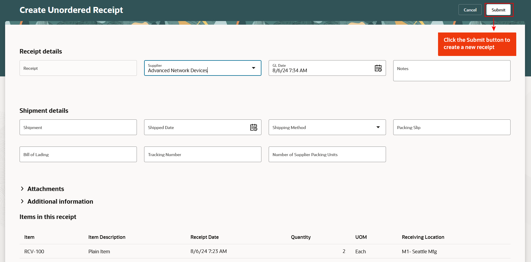

サプライヤ詳細を入力し、「送信」をクリックして新規受入を作成します。
受入の作成
受入の作成

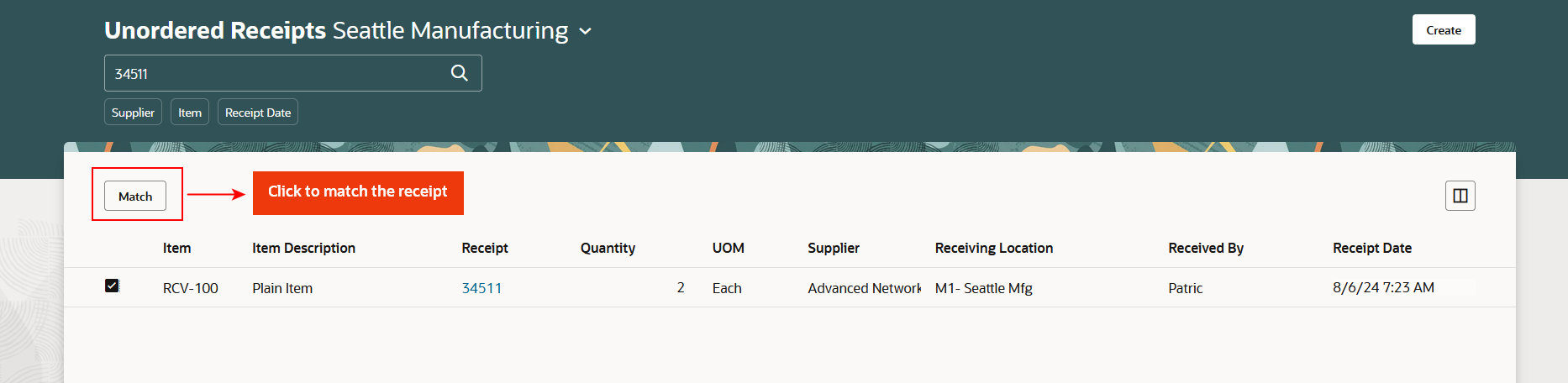

未オーダー受入を作成した後、「照合」ボタンをクリックして、それらを購買オーダーと照合できます。
未オーダー受入の照合

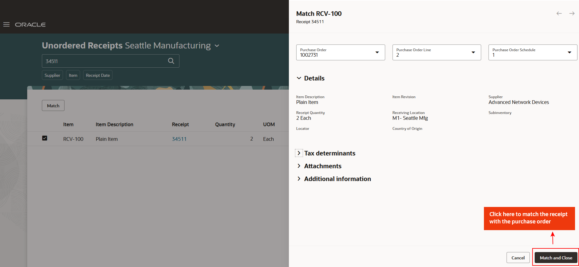

未オーダー受入の照合
購買オーダー番号、明細およびスケジュール詳細を入力します。 次に、「照合してクローズ」をクリックして、未オーダー受入を照合します。
