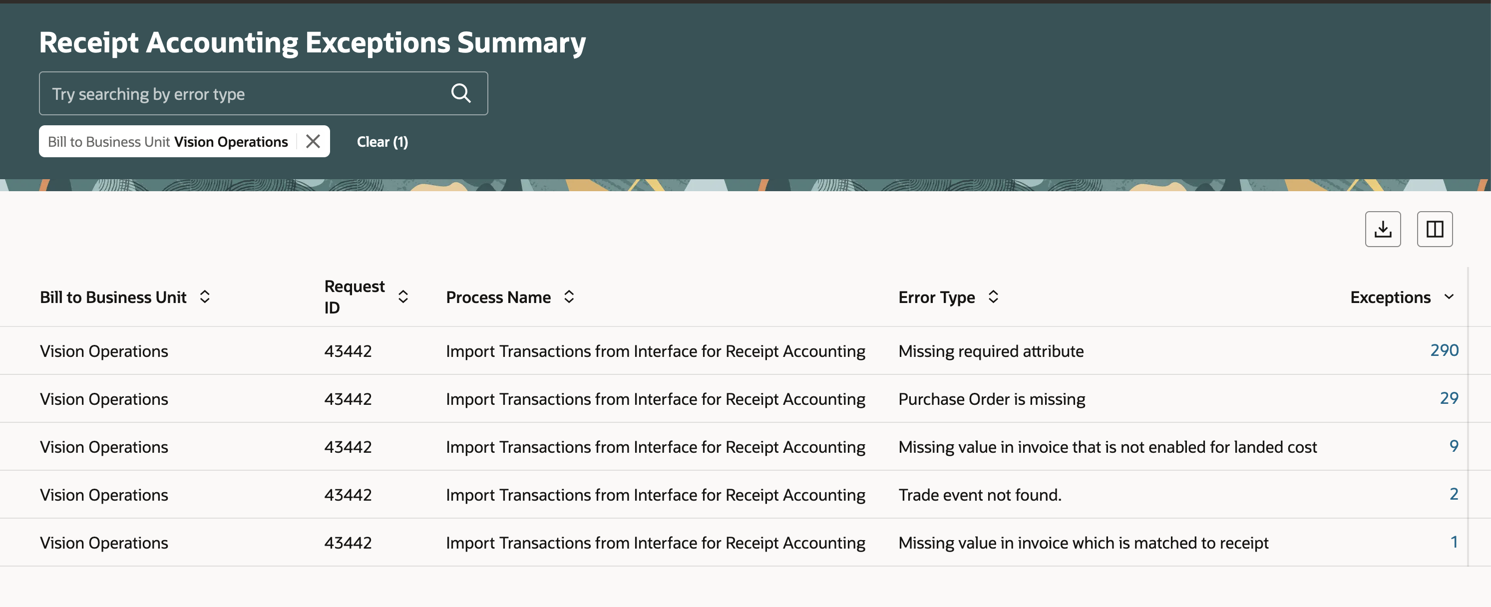

受入会計例外要約
「受入会計例外」ページにナビゲートすると、デフォルトでは、例外数の降順で編成された要約ページが表示されます。 検索基準を変更するには、管理するビジネス・ユニットを選択するか、エラー・タイプを指定します:
受入会計例外要約 - ビジネス・ユニットによる検索

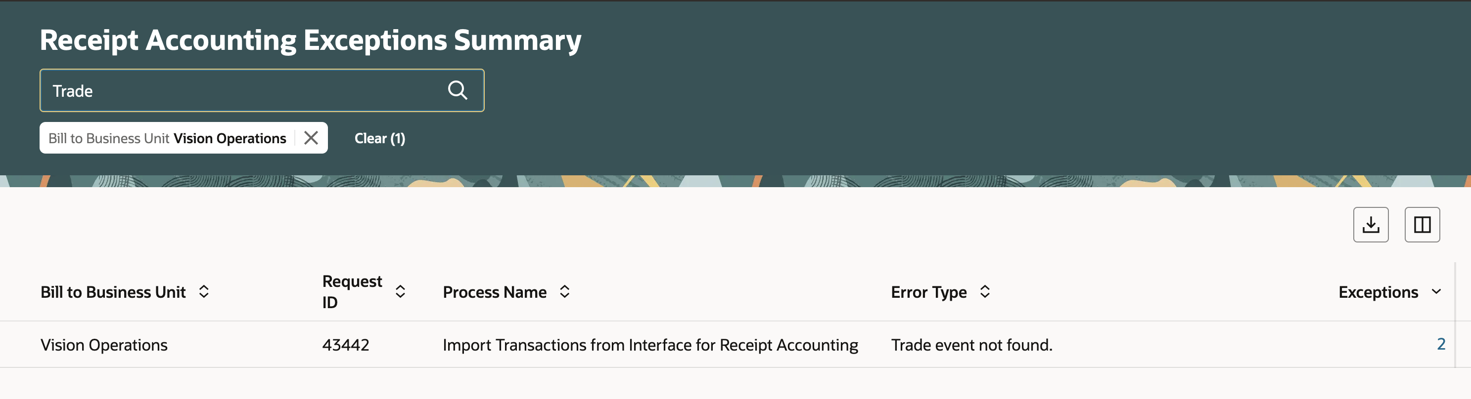

受入会計例外要約 - キーワードによる検索

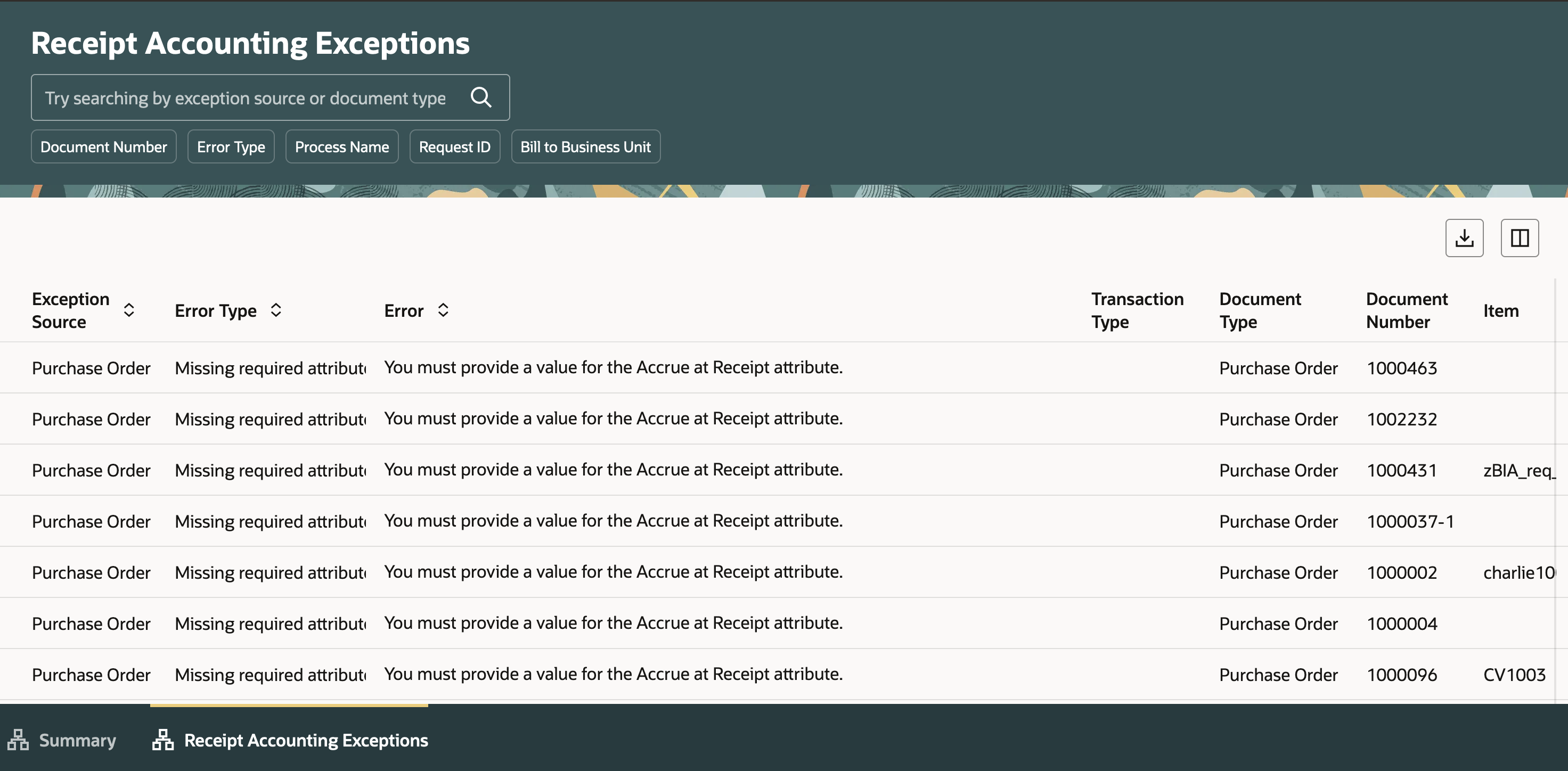

受入会計例外
このページでは、処理できないトランザクションとともに例外を表示できます。 特定のエラーのコンテキストで要約ページからこのページにナビゲートすることも、このページに直接アクセスし、要件に基づいて例外を調査することもできます。
受入会計例外
受入会計例外
次の属性によって受入会計例外情報をフィルタできます:
  • 文書番号
  • エラー・タイプ
  • プロセス名
  • 要求ID
  • 請求先ビジネス・ユニット
次の属性によって情報を編成することもできます:
  • 例外ソース
  • エラー・タイプ
  • エラー

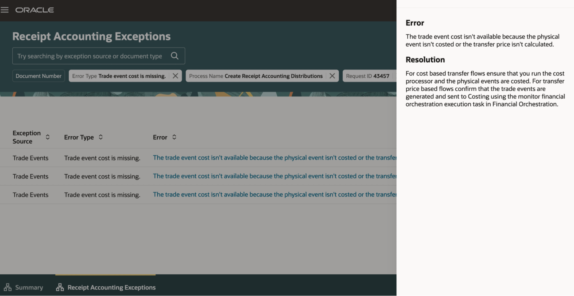

エラーをクリックすると、推奨される解決策が表示されます。
受入会計例外 - 解決
受入会計例外 - 解決
