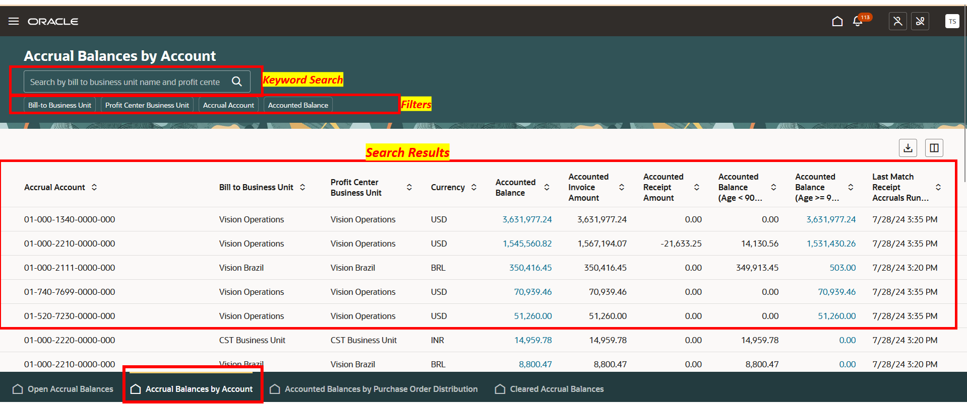

計上済受入経過勘定残高の勘定科目レベル要約のレビュー
「アカウント別経過勘定残高」ページには、デフォルトで、計上済受入経過勘定残高が経過勘定残高の降順でソートされて表示されます。 また、このビューでは、経過期間 < 90日と経過期間 >= 90日という2つの異なるバケットで残高詳細が表示されます。
検索基準を変更するには、ページで使用可能な適切なフィルタを選択するか、該当するキーワードを入力します。
「アカウント別経過勘定残高」ページ
「アカウント別経過勘定残高」ページ

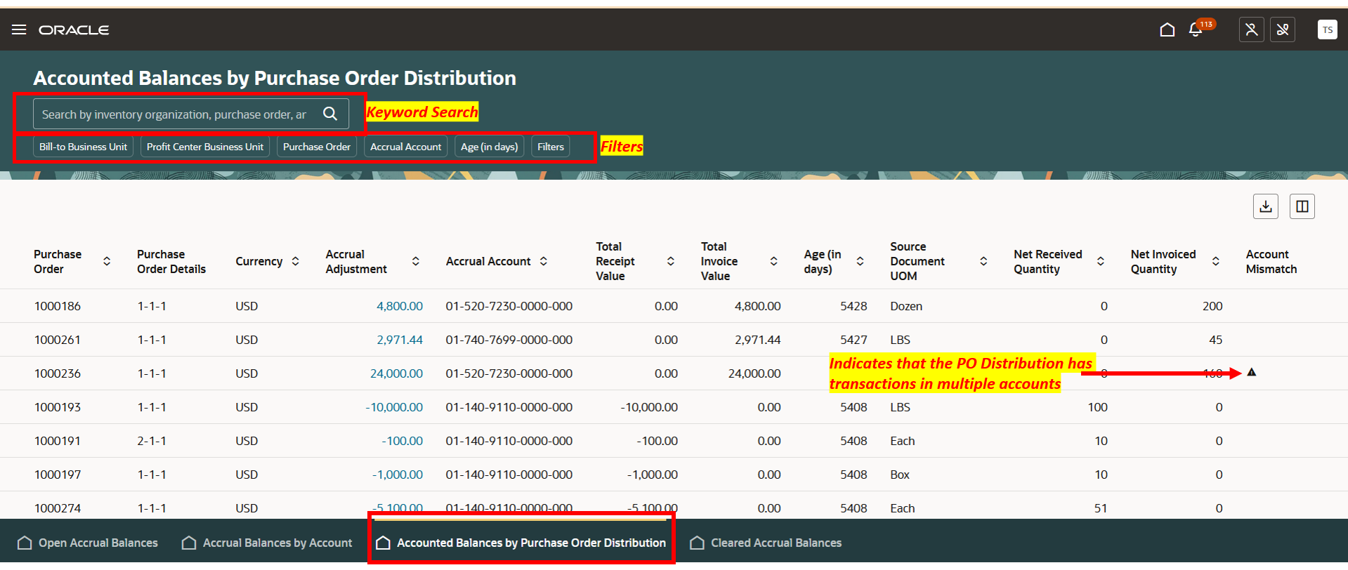

計上済受入経過勘定残高の配分レベル要約のレビュー
購買オーダー配分別経過勘定残高ページでは、デフォルトで、経過期間の降順でレコードがソートされます。 検索基準を変更するには、ページで使用可能な適切なフィルタを選択するか、該当するキーワードを入力します。 フィルタ・オプションを使用して検索を絞り込むことで、追加のフィルタ基準を使用できます。
導入された追加の列は:
  • 経過期間 - 経過勘定の経過期間を示します(基準は最新のトランザクション日であり、「受入経過勘定の照合」プロセスの最終実行です)
  • アカウント不一致 - 購買オーダー配分が同じ勘定科目に計上されているか、複数の勘定科目に計上されているかを確認します
  • 購買オーダー詳細 - 購買オーダー明細、購買オーダー・スケジュールおよび購買オーダー配分の組合せ
購買オーダー配分別経過勘定残高ページ
購買オーダー配分別経過勘定残高ページ

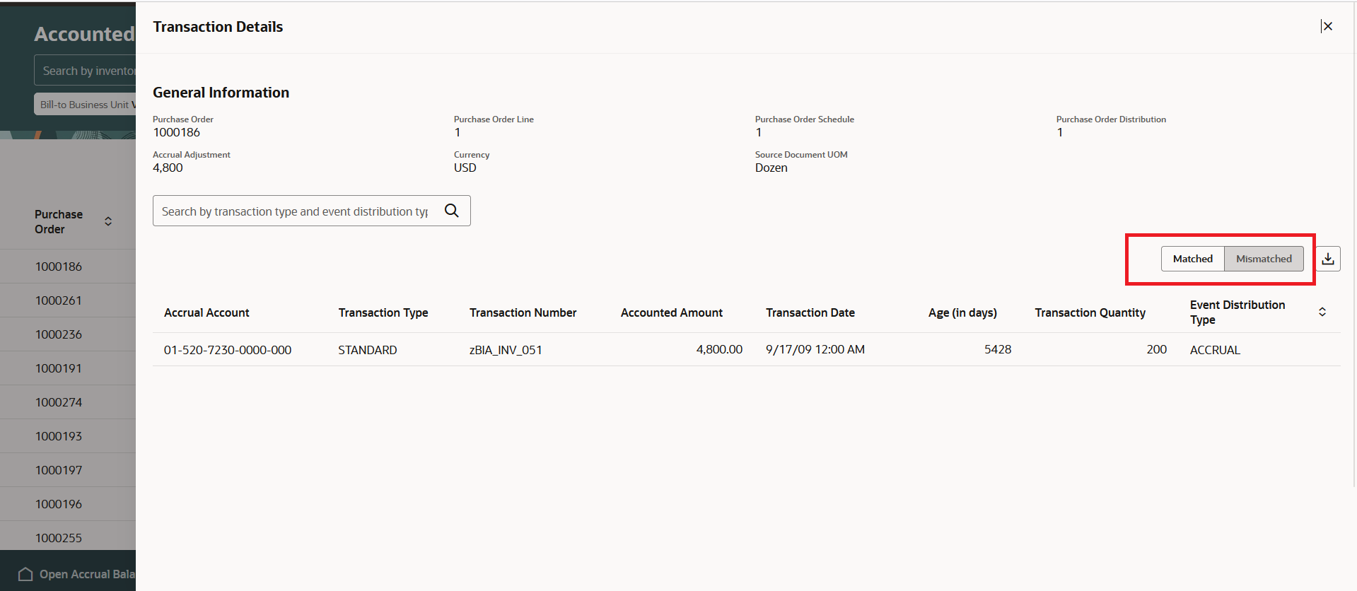

トランザクション詳細の表示
経過勘定調整金額をクリックすると、購買オーダー配分のトランザクション詳細を表示できます。 これにより、詳細を含むドロワーが読取り専用モードで開きます。
導入された追加の列は:
  • 経過勘定
  • 経過期間 - 経過勘定の経過期間を示します(基準はトランザクション日であり、「受入経過勘定の照合」プロセスの最終実行日です)
  • 異なる勘定科目に計上された同じ購買オーダー配分トランザクション: トグル・ボタンをクリックして、異なる勘定科目に計上された購買オーダー配分のトランザクションをレビューできます。
トランザクション詳細
トランザクション詳細
