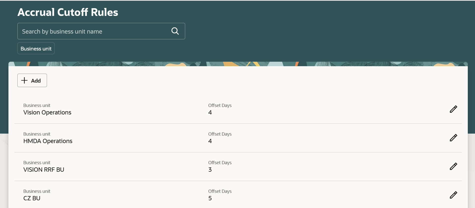

- 経過勘定期限ルールの検索
「経過勘定期限ルール」ページ

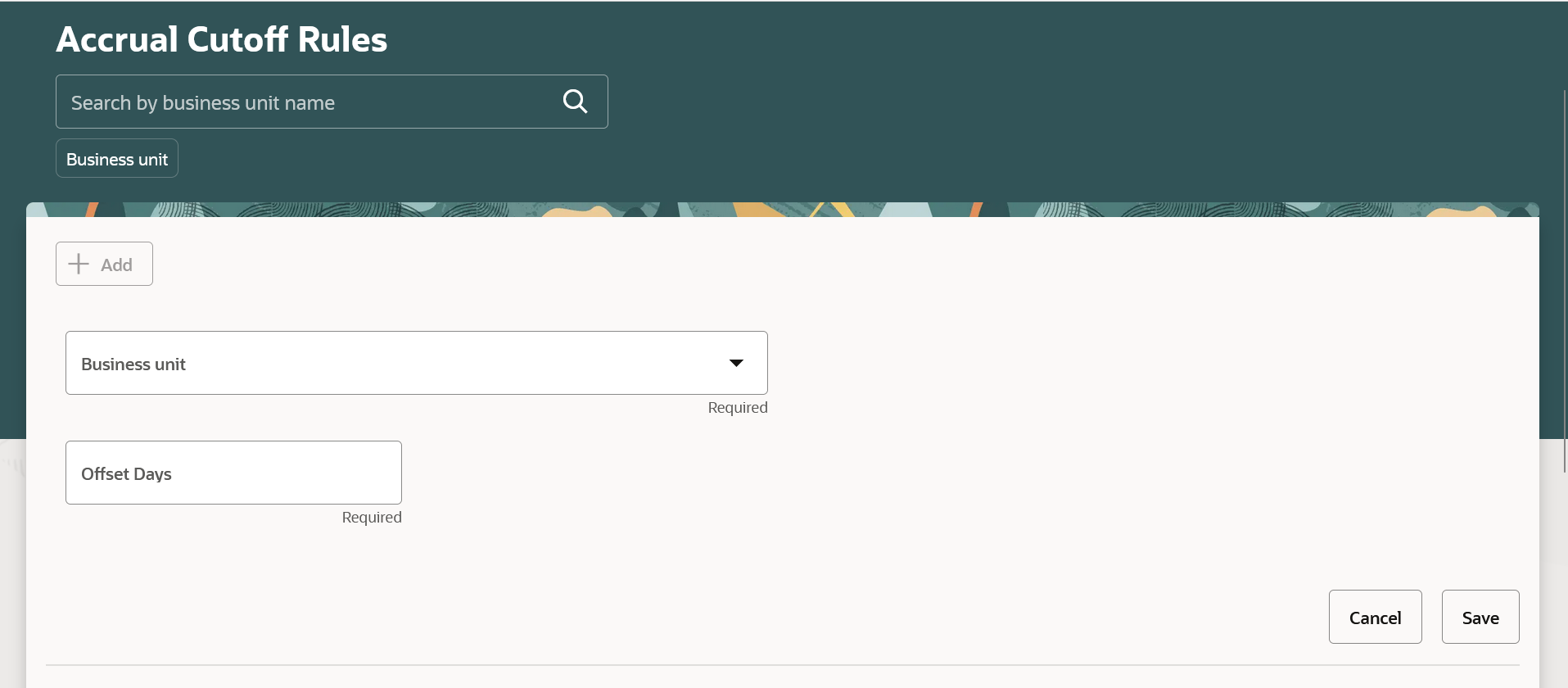

- 経過勘定期限ルールの作成: 既存の経過勘定期限ルールが設定されていないビジネス・ユニットについて、新しいルールを作成できます。
経過勘定期限ルールの作成
- 経過勘定期限ルールの更新: 既存の経過勘定期限ルールを変更または削除することもできます。
