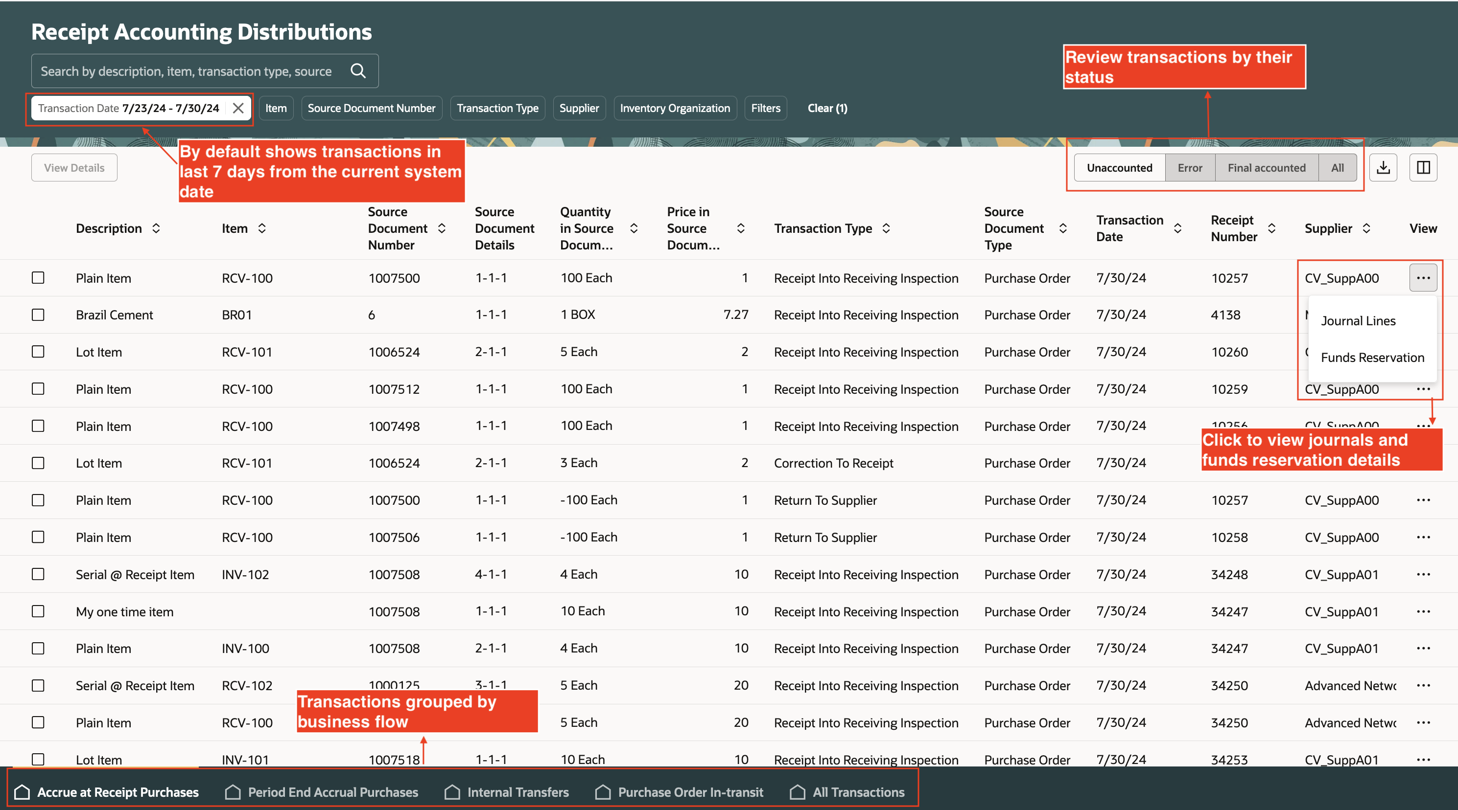

「受入会計配分」ページには、デフォルトで、現在のシステム日付から過去7日間の未計上ステータスのレコードがトランザクション日の降順でソートされて表示されます。
フロー別にグループ化されたトランザクションを簡単にレビューできます:
- 受入時経過勘定購買: ソース文書が購買オーダーであり、「受入時経過勘定」オプションが有効になっているすべての受入トランザクションおよび取引イベントが表示されます。
- 期末経過勘定購買 : ソース文書が購買オーダーであり、「受入時経過勘定」オプションが有効になっていない未請求受入の期末経過勘定トランザクションが表示されます。
- 社内転送 : 社内資材転送のすべての受入トランザクションおよび関連する取引イベントが表示されます。
- 購買オーダー移動中 : ソース文書がASNの受入待ちの購買オーダーである購買オーダー移動中トランザクションが表示されます。
- すべてのトランザクション : 受入会計で処理されたすべてのトランザクションの受入会計配分が表示されます。
主な詳細が強調表示された「受入会計配分」ページのスクリーンショット

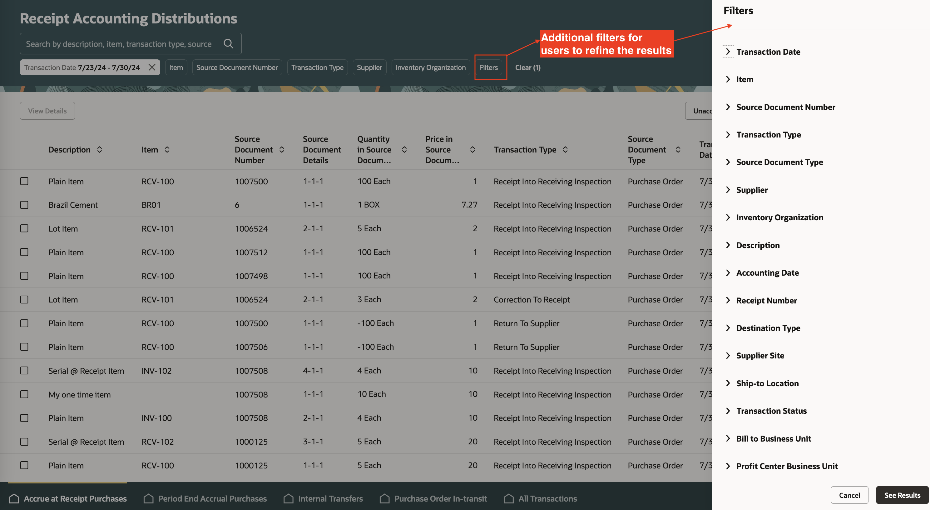

フィルタ・オプションを使用して検索を絞り込むことで、追加のフィルタ基準を使用できます。
追加の検索フィルタを示すスクリーンショット

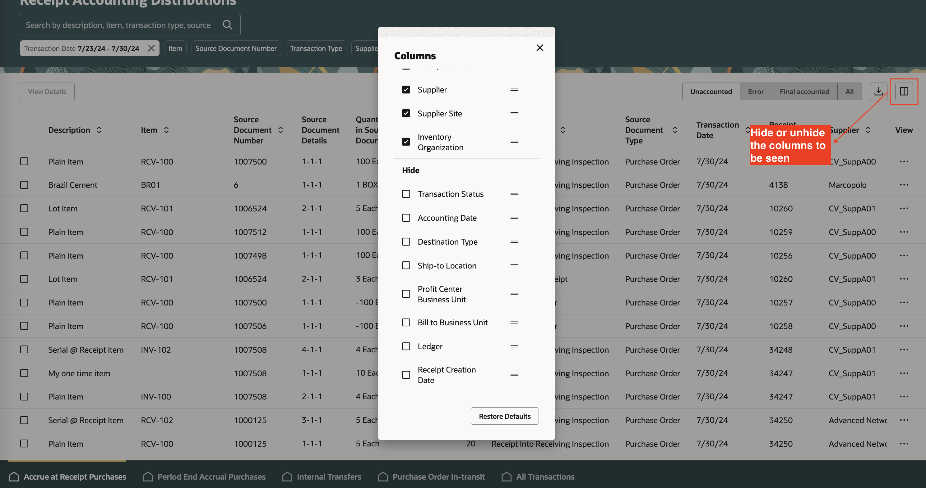

追加の列を使用して、トランザクションについてさらに詳しい情報を表示できます。
追加の列が表示されたスクリーンショット

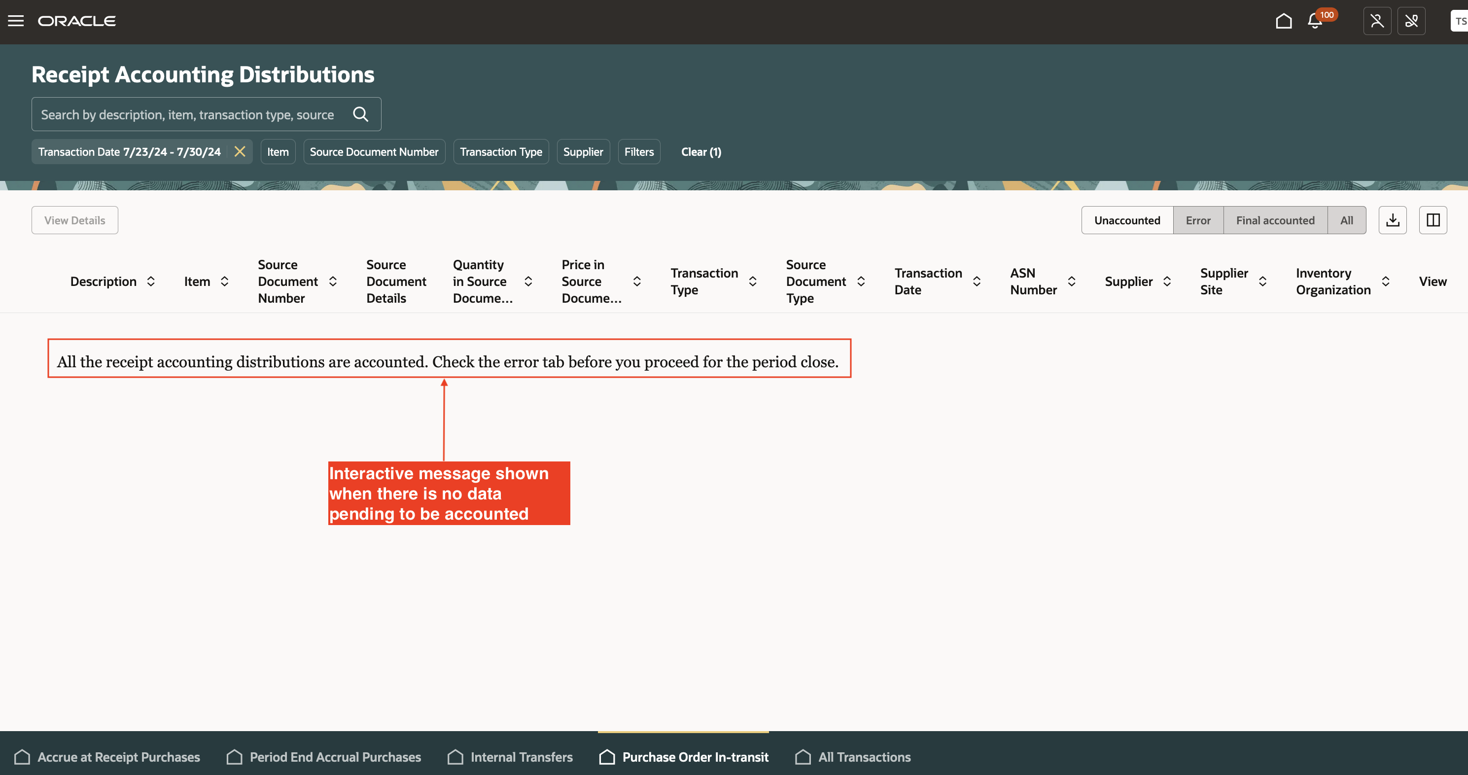

指定した時間枠について未計上ステータスのデータが見つからない場合の対話型メッセージ。
空の状態の対話型メッセージが表示されたスクリーンショット

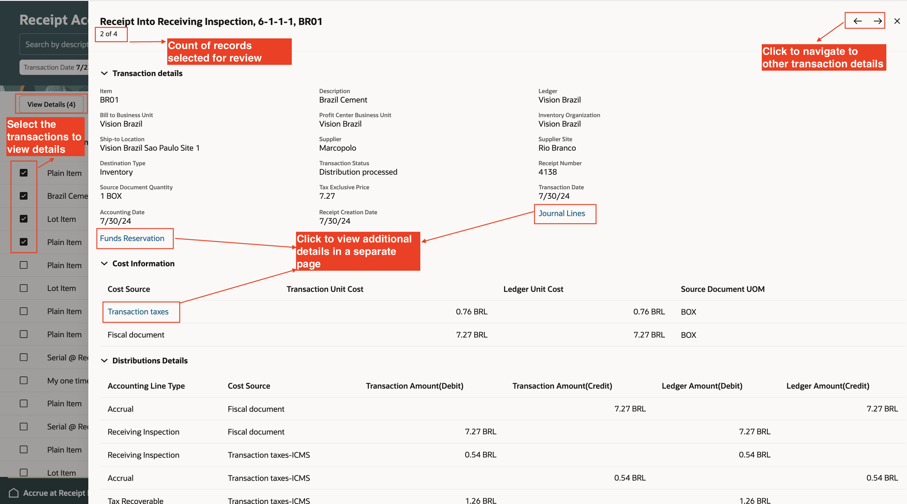

受入会計トランザクション詳細の表示
1つ以上の受入会計トランザクションを選択し、「詳細の表示」をクリックできます。 これらの詳細は、トランザクション詳細、原価情報および配分を含むトランザクションの会計担当ビューを提供するように編成されています。 ハイパーリンクをクリックすると、税金および仕訳明細に関する追加のコンテキスト詳細を別個のADFページで参照できます。
受入会計トランザクション詳細が表示されたスクリーンショット
