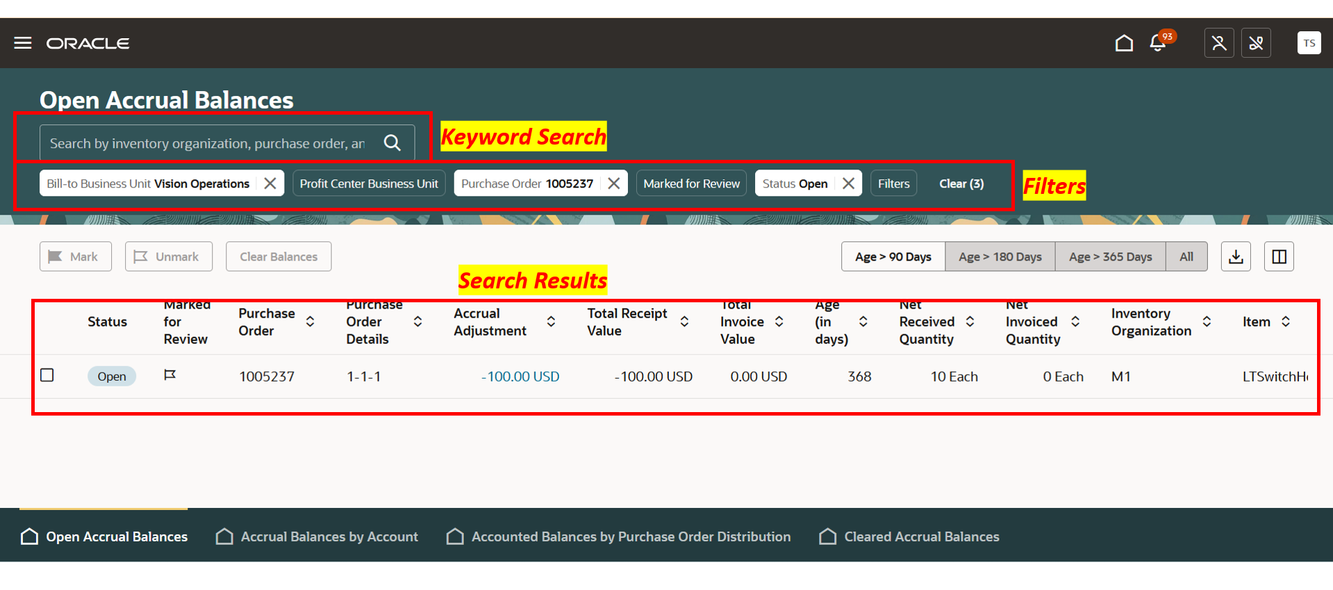

オープン経過勘定の検索
「オープン経過勘定残高」ページには、デフォルトで、経過期間が90日を超えるオープン経過勘定が経過期間の降順でソートされて表示されます。 検索基準を変更するには、ページで使用可能な適切なフィルタを選択するか、該当するキーワードを入力します。 フィルタ・オプションを使用して検索を絞り込むことで、追加のフィルタ基準を使用できます。
導入された追加の列は:
  • 経過期間
  • 搬送先タイプ
  • 購買オーダー詳細 - 購買オーダー明細、購買オーダー・スケジュールおよび購買オーダー配分の組合せ
「オープン経過勘定残高」ページ
「オープン経過勘定残高」ページ

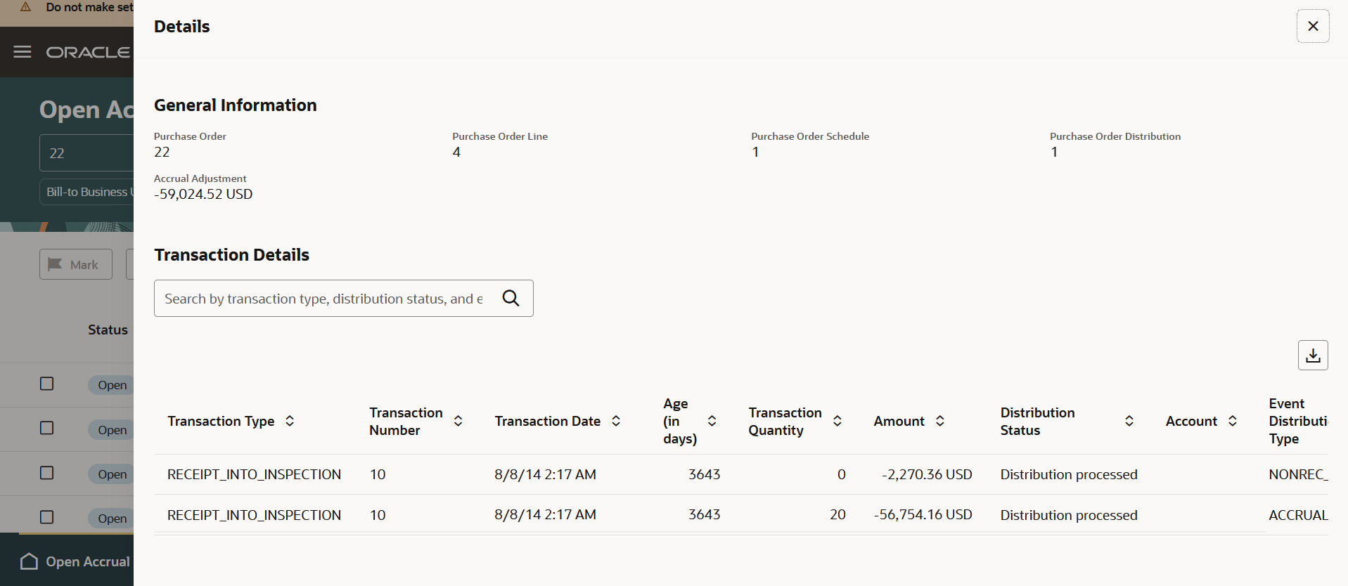

オープン経過勘定のトランザクション詳細の表示
検索結果で経過勘定調整金額をクリックすると、購買オーダー配分のトランザクション詳細を表示できます。 これにより、詳細を含むドロワーが読取り専用モードで開きます。
導入された追加の列は:
  • 配分ステータス
  • 配分タイプ
「オープン経過勘定残高」ページのトランザクション詳細

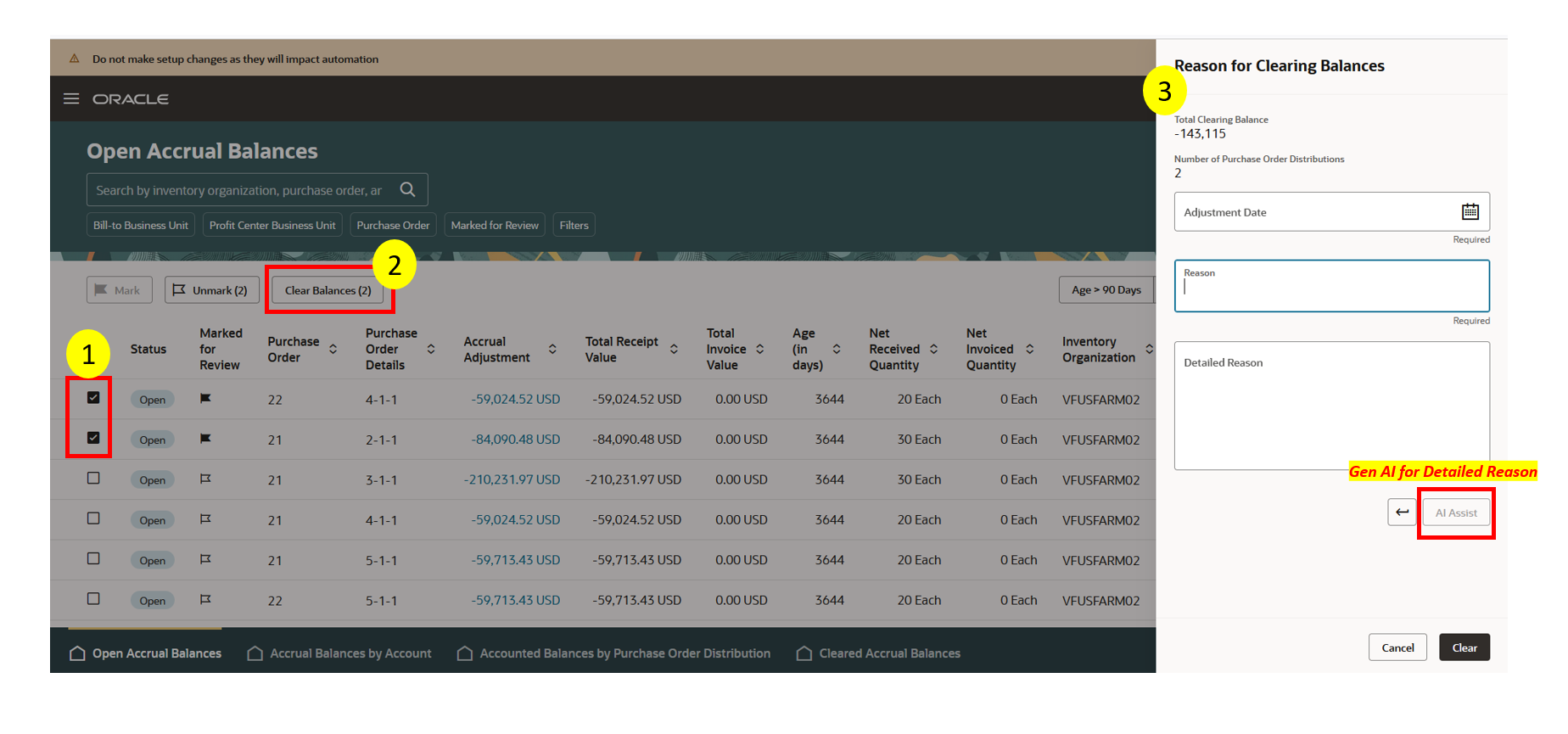

受入経過勘定の決済
1つ以上の購買オーダー配分を選択し、経過勘定決済を実行できます。 経過勘定決済の実行について「調整日」、「事由」、「詳細事由」などの詳細を入力できます。 「詳細事由」は、Redwoodページで導入された新しい属性であり、経過勘定決済の実行に関する詳細な説明を入力できます。 この列では生成AIを有効にすることもでき、これにより、ユーザーは、「経過期間」、「事由コード」、「金額」などのパラメータに基づいて事由を自動的に生成できます。 事由を入力することも、生成AIによって提示されたものを変更することもできます。 パフォーマンスを強化するために、新しいUIでは決済プロセスが分離されました。 決済プロセスの送信後に、ビジネス・ユニットごとに個別のスケジュール済プロセスが送信されます。
経過勘定決済プロセス
経過勘定決済プロセス

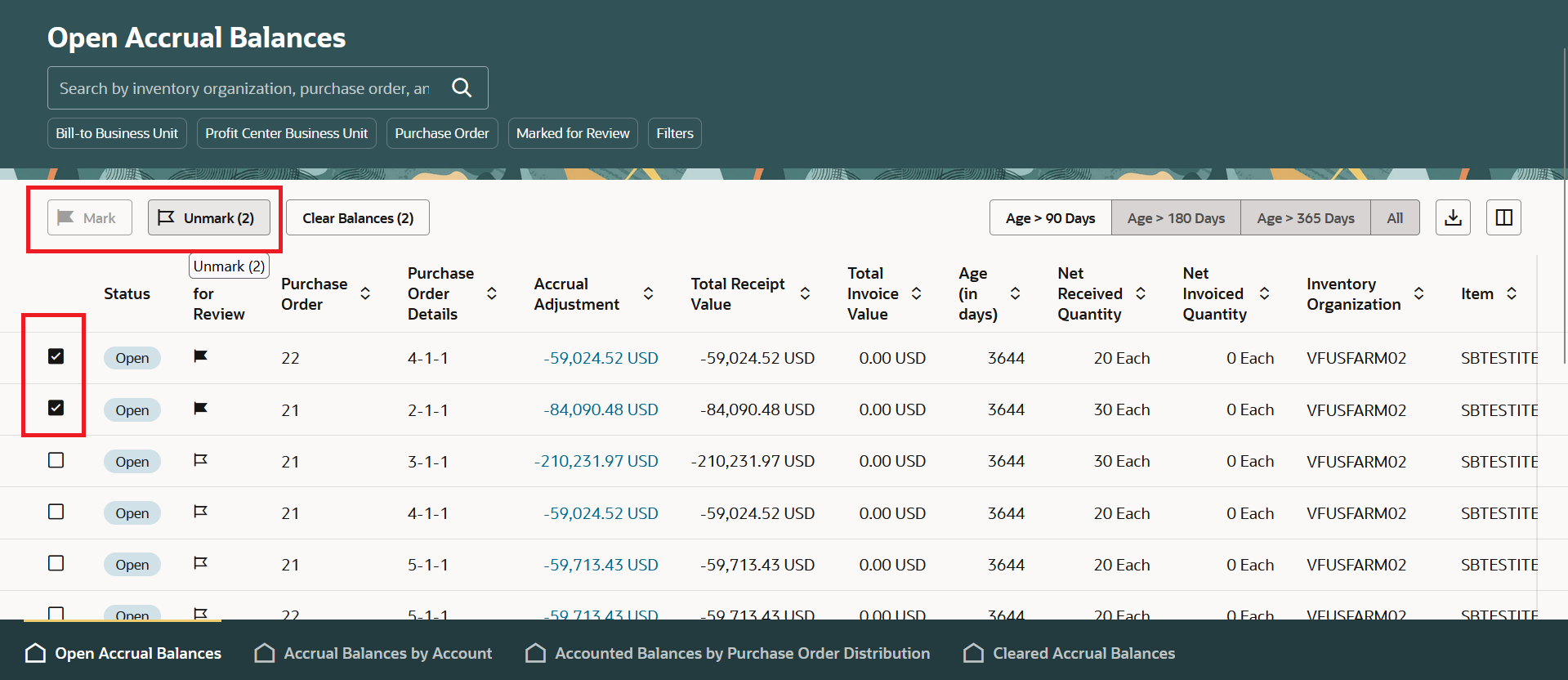

後でレビューするオープン経過勘定のマークおよびマーク解除
後でレビューする経過勘定を選択し、次回それらを簡単にフィルタしてレビューできるようにマークできます。
レビュー用にレコードをマークおよびマーク解除する機能

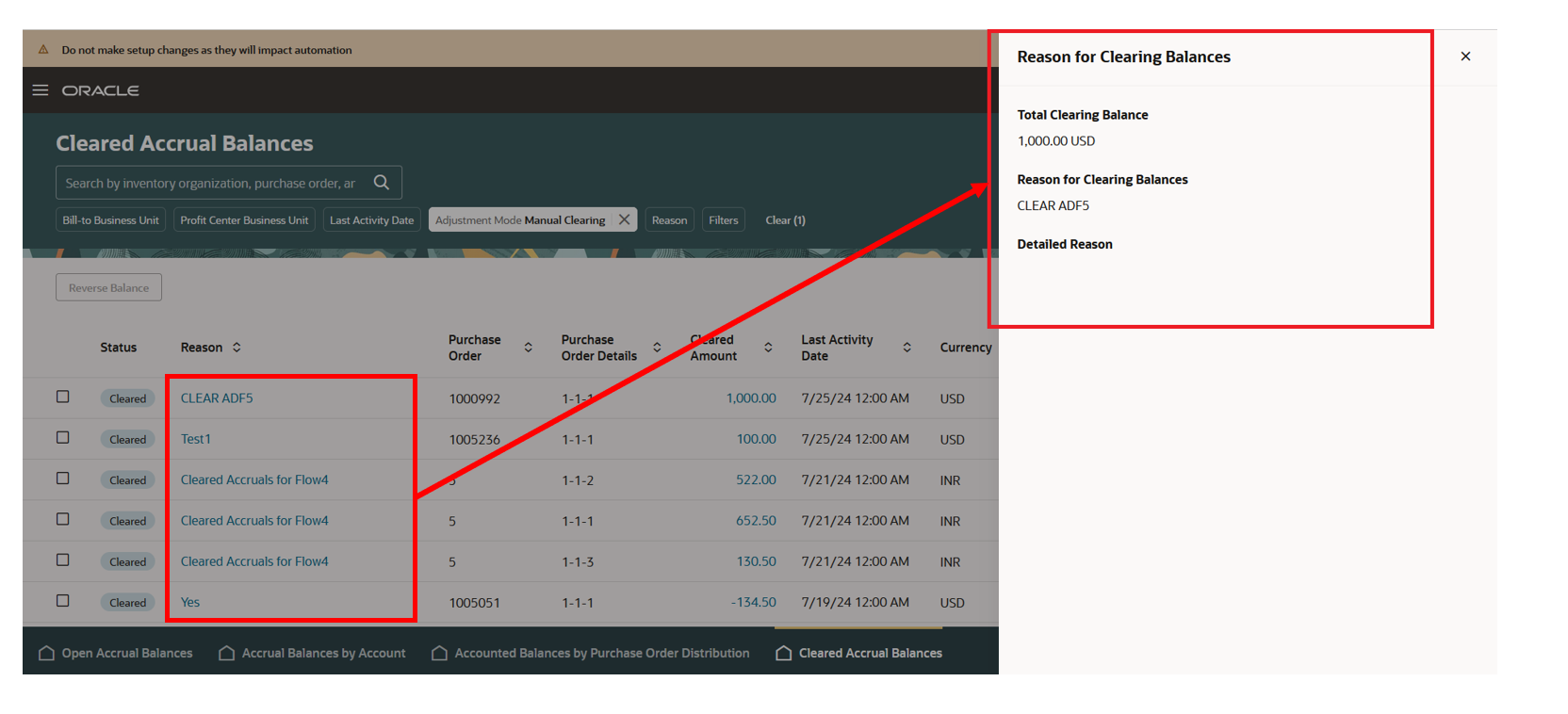

決済詳細のレビュー
検索結果で事由をクリックすると、購買オーダー配分の決済詳細を表示できます。
経過勘定決済詳細
経過勘定決済詳細

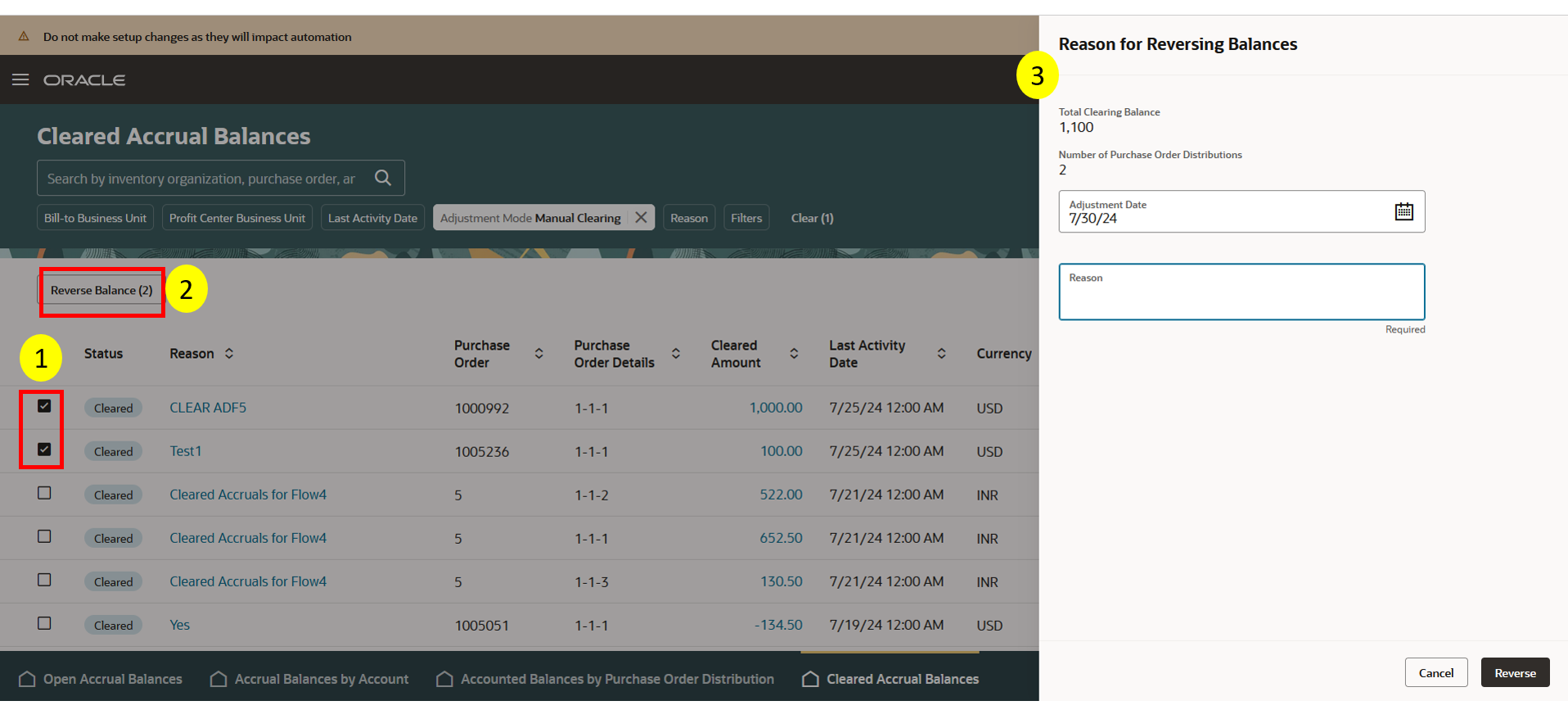

受入経過勘定の戻し処理
1つ以上の購買オーダー配分を選択し、経過勘定戻し処理を実行できます。 戻し処理を実行する前に、「調整日」や「事由」などの詳細を入力できます。 パフォーマンスを強化するために、新しいUIでは戻し処理プロセスが分離されました。 戻し処理プロセスの送信後に、ビジネス・ユニットごとに個別のスケジュール済プロセスが送信されます。
経過勘定戻し処理プロセス
経過勘定戻し処理プロセス
