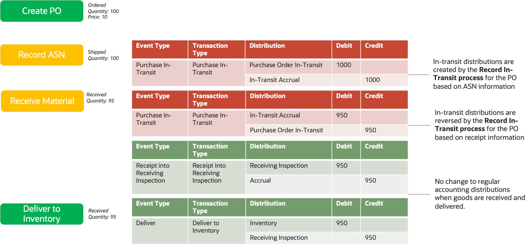

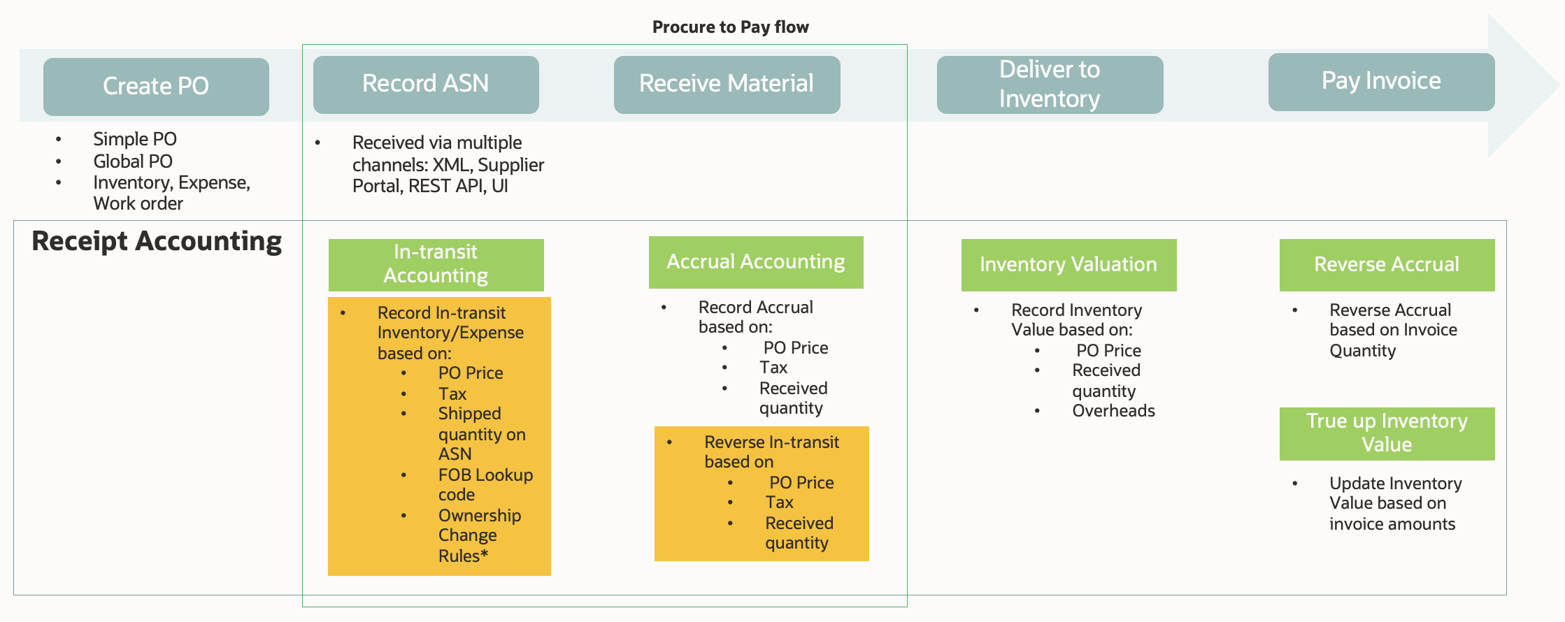

標準購買およびグローバル調達フローでASNを使用して、インバウンド購買オーダー出荷の移動中会計を生成します。 移動中価額の記録および計上が、調達-支払受入会計フロー全体でどこに位置するかをビジュアル表示すると、次のようになります。
調達-支払フローにおける移動中在庫会計
調達-支払フローにおける移動中在庫会計
  • 新しい「移動中在庫および外部購買の経費の記録」スケジュール・プロセスでは、移動中価額が計算され、購買オーダー・ベースの出荷の移動中在庫または経費を記録するための新しいトランザクションおよび配分が作成されます
  • このプロセスでは、次の情報を考慮して、購買オーダー・スケジュールと出荷明細のそれぞれの組合せについて移動中価額が計算されます:
    • ASNデータ: オープン購買オーダーについて予想または一部受入済ステータスのすべての有効なASN。
    • 購買オーダー: 受入時経過勘定購買のすべてのオープン購買オーダー(預託を除く)。
    • 移動中金額は、正味出荷数量に購買オーダー価格 + 控除対象外税を乗算して計算されます。
    • 正味出荷数量は、ASNの出荷数量から購買オーダー・スケジュールの受入数量を差し引いた数量です。
  • トランザクションおよび会計配分は、購買オーダー・スケジュールとASN出荷明細のそれぞれの組合せについて作成されます。
  • 商品が受け入れられると、プロセスの次回の実行によって移動中在庫または経費が戻し処理されます。
  • 有効なASNは、それぞれのFOB参照コードについて設定された移動中評価所有権変更ルールに基づいて決定されます。
会計フロー
調達-支払フローにおける移動中会計
調達-支払フローにおける移動中会計

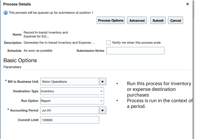

  • 「移動中在庫および外部購買の経費の記録」プロセスは、ボタンを1回クリックすれば、期末の移動中在庫または経費を見積もることができるため、完全に手動の期末プロセスを自動化するために役立ちます。
移動中在庫および外部購買の経費の記録
移動中在庫および外部購買の経費の記録
  • このプロセスは、「スケジュール済プロセス」作業領域または「受入会計」作業領域から「レポート」モードまたは「会計」モードで実行できます:
    • 「レポート」モードでは、最新の購買オーダーおよび出荷情報に基づいて任意の時点における移動中価額を表示でき、会計配分は作成されません。 これは、出荷と受入が同じ会計期間に記録される可能性が高い場合に、追加のトランザクションおよび配分を回避するために役立ちます。
    • 「会計」モードでは、プロセスが実行されるたびにトランザクションと配分の新しいセットも作成されます。

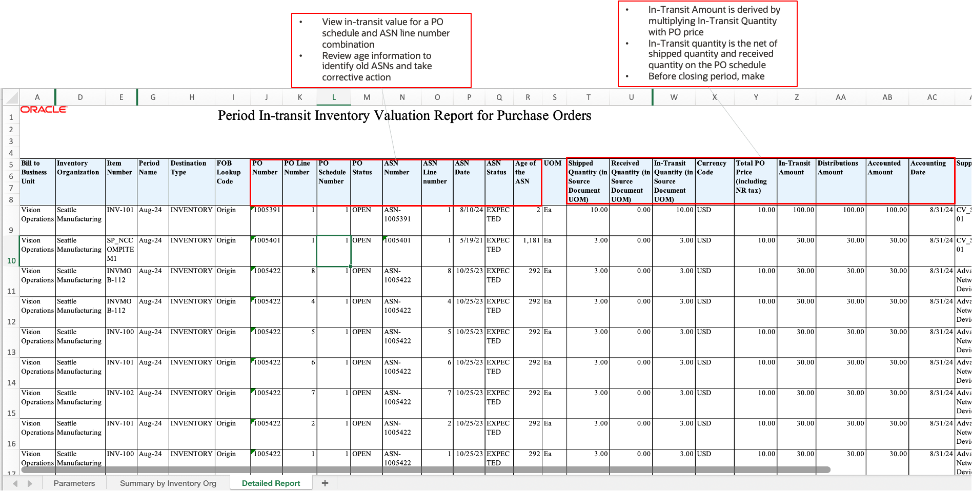

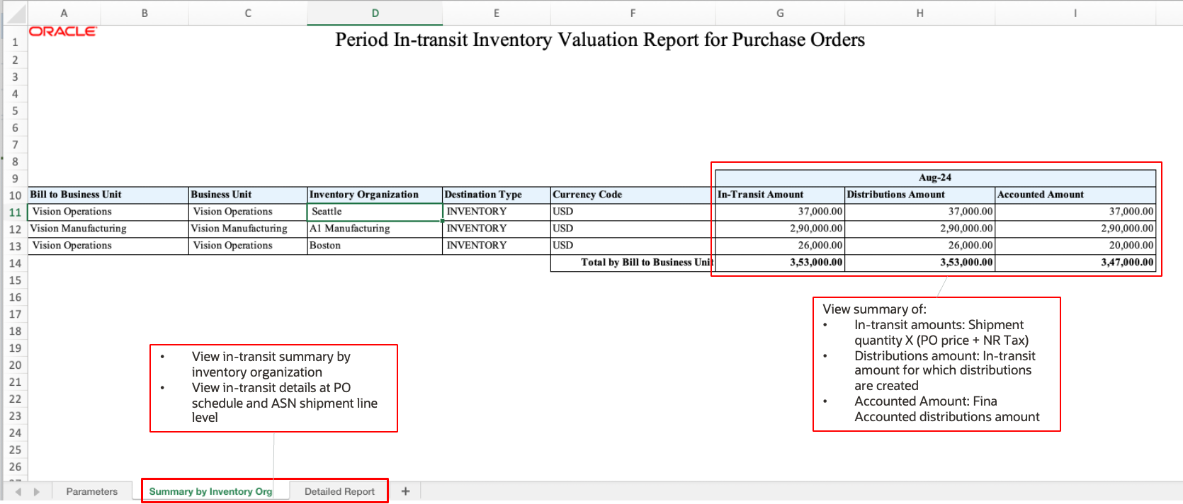

  • このプロセスでは、購買オーダーの期間移動中在庫評価レポートが自動的に生成され、これを使用して次のものを表示できます:
    • 在庫組織別の移動価額の要約
要約レポート
  • それぞれの購買オーダー・スケジュールおよび出荷明細の詳細な移動中情報
詳細レポート

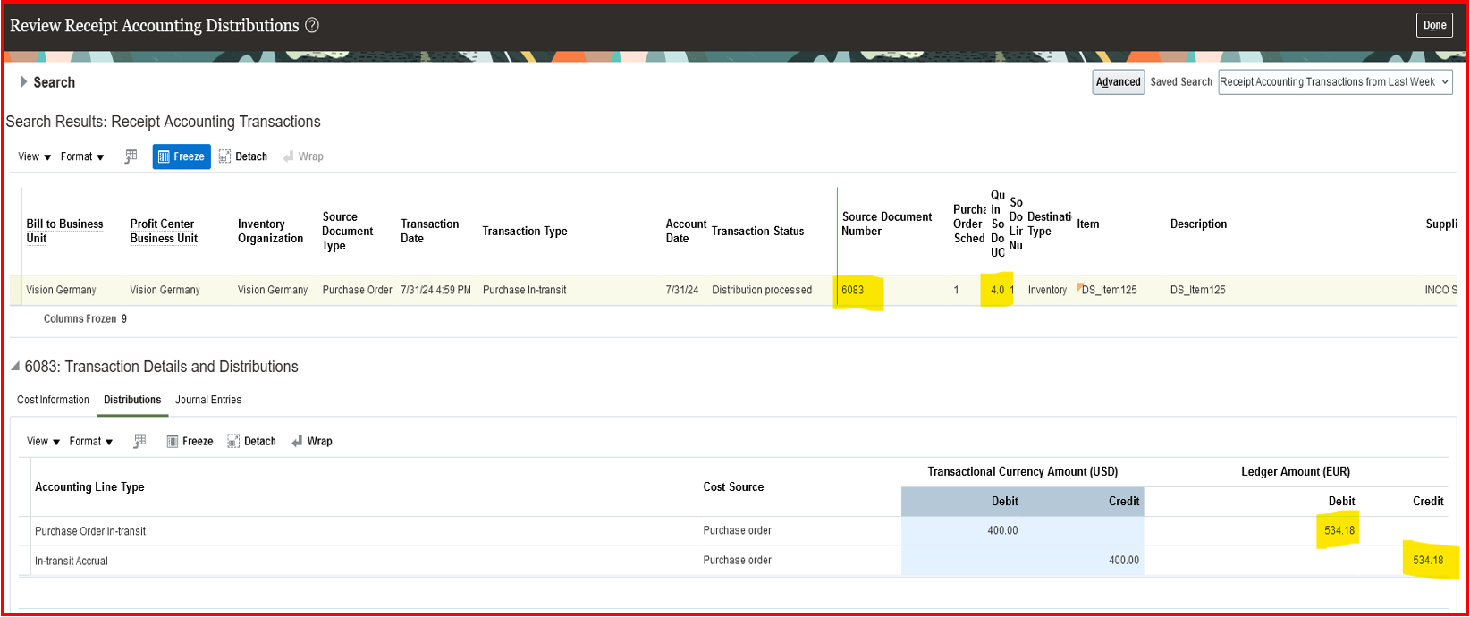

  • このプロセスでは、「受入会計配分のレビュー」ページで表示できるトランザクションおよび会計配分が自動的に作成されます。 このようなトランザクションを表示するには、購買オーダー番号またはASN番号を検索します。
移動中の受入会計配分のレビュー
移動中の受入会計配分のレビュー

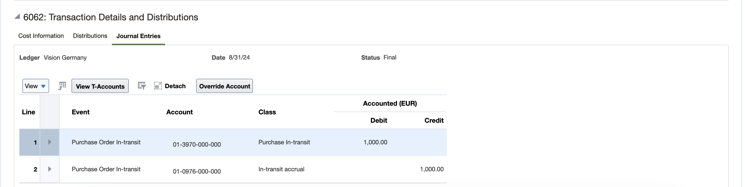

  • 仕訳は「会計の作成」プロセスを使用して作成され、「受入会計配分のレビュー」ページの「仕訳」タブで参照できます
購買オーダー移動中の仕訳
購買オーダー移動中の仕訳

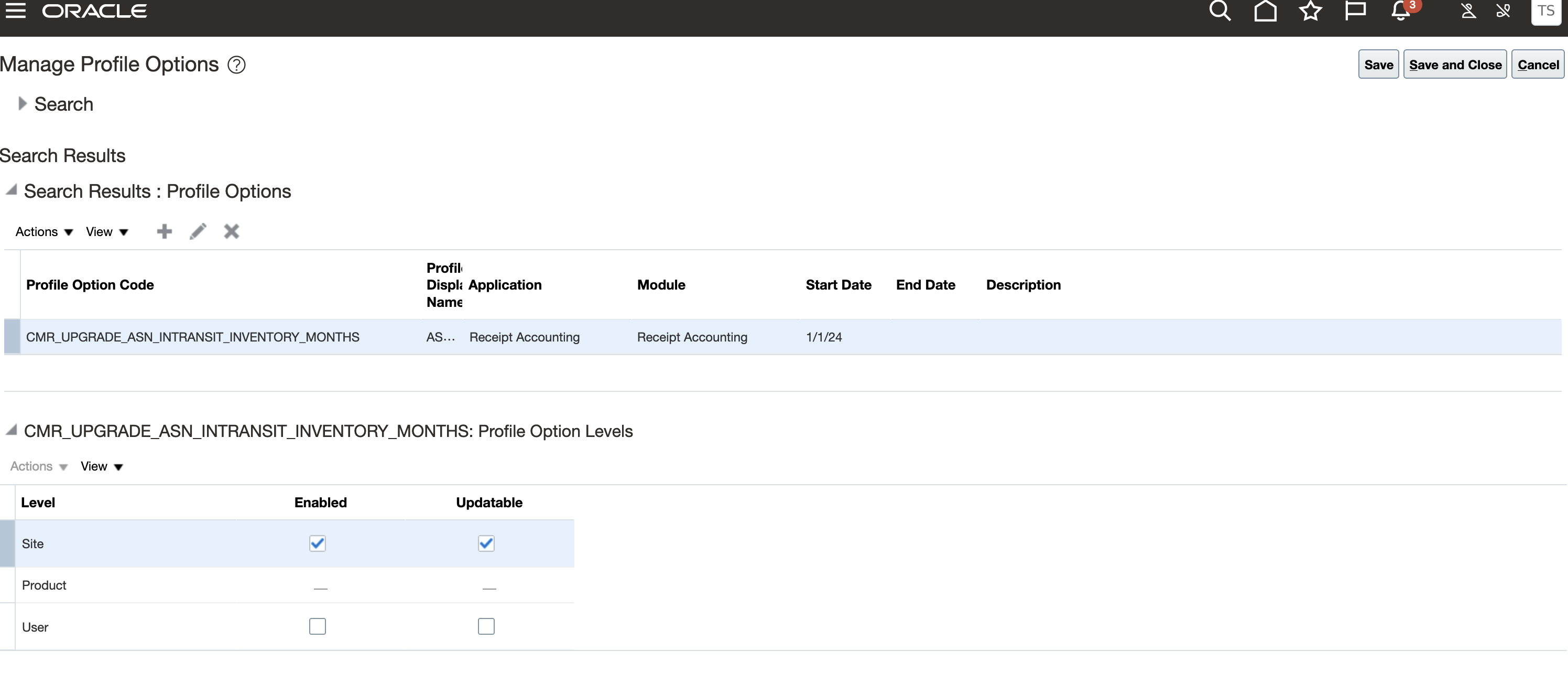

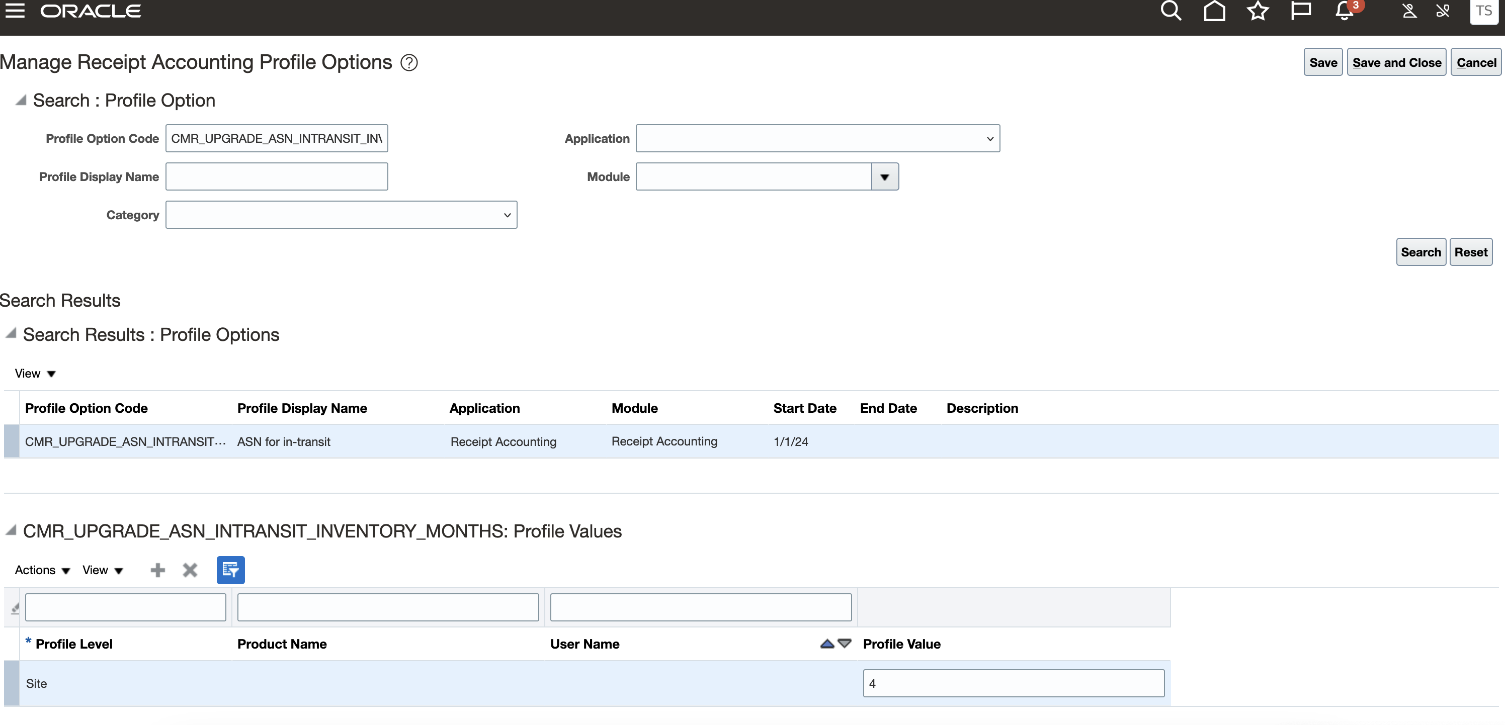

  • オプションで、このプロセスを初めて実行するときにデフォルトの3か月とは異なる期間のオープンASNを考慮するために、受入会計アプリケーションおよびモジュールで一時プロファイル・オプションCMR_UPGRADE_ASN_INTRANSIT_INVENTORY_MONTHSを作成および設定します。 1から12までの任意の値を指定できます。 12か月を超える値またはユーザーが指定したジャンク値は無視され、このプロセスではデフォルトが3か月とみなされます。 詳細は、「ヒントと考慮事項」を参照してください。 プロファイルは、次のステップに基づいて設定できます:
    • 「プロファイル・オプションの管理」ページで新しいプロファイル・オプションを作成します:
新規プロファイル・オプションの作成
新規プロファイル・オプションの作成
  • 「受入会計プロファイル・オプションの管理」ページでプロファイル・オプションを検索し、1から12までの値を指定します
プロファイル・オプション値の設定
プロファイル・オプション値の設定

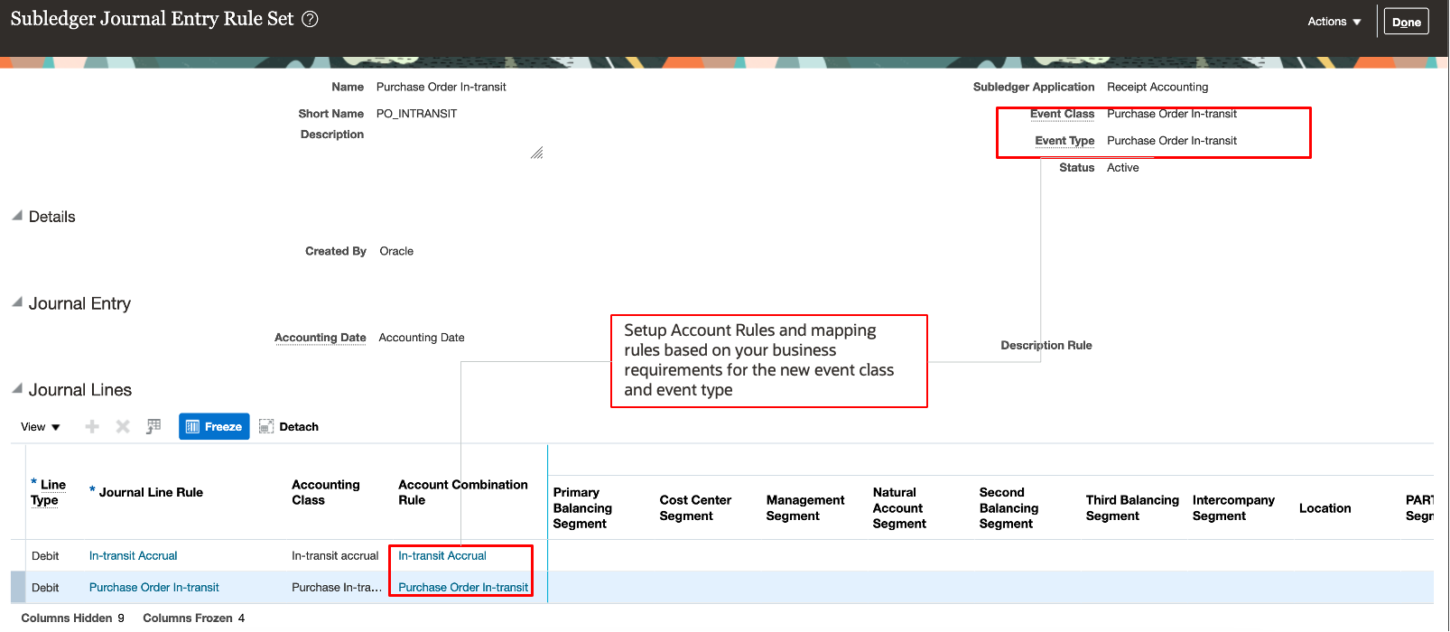

  • 新しいイベント・タイプの補助元帳会計設定(マッピング・セット、勘定科目ルール)が完了していることを確認します。 ビジネス要件に基づいて、シード済のマッピング・セットおよび勘定科目組合せルールを変更できます
購買移動中の仕訳ルール・セット
購買移動中の仕訳ルール・セット
