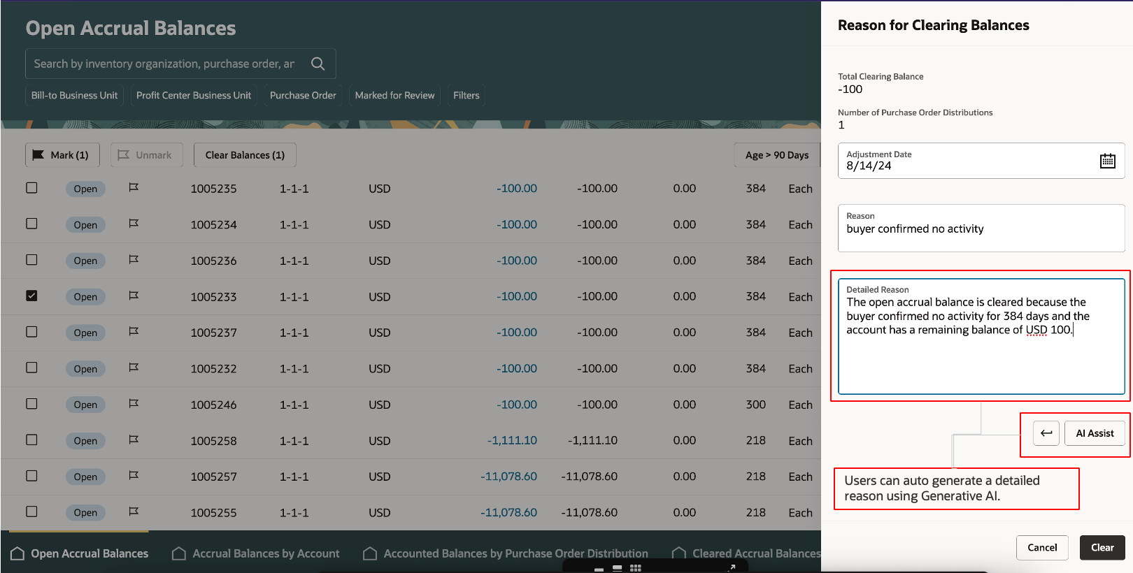

経過勘定の決済時に、生成AIを使用して詳細事由をすばやく生成するオプションがユーザーに用意されています。 「詳細事由」は、「オープン経過勘定残高」ページで導入された新しい属性であり、経過勘定決済の実行に関する詳細な説明を入力できます。 このフィールドでは生成AIを有効にすることができ、これにより、「経過期間」、「事由コード」、「金額」などのパラメータに基づいて詳細事由を自動的に生成できます。
「AI支援」を使用して、オープン経過勘定の決済時に詳細事由を自動生成します

「オープン経過勘定残高」Redwoodページの「AI支援」ボタンを有効にするステップは、次のとおりです:
  • 「設定およびアクション」で「Visual Builder Studioでページを編集」をクリックします。
  • ページ・プロパティ・パネルで、SHOW_AI_ASSISTパラメータをtrueに設定します。
ヒントと考慮事項
  • 経過勘定決済が一度に1つのレコードに対して実行されたときに、「AI支援」ボタンが有効になります。
  • 「事由」は必須フィールドであり、「AI支援」ボタンは、いくつかのキーワードが指定された場合にのみ有効です。
  • 「詳細事由」は、ユーザーが指定した事由キーワードと、オープン経過勘定レコードの金額や経過期間などの追加属性に基づいて生成されます。
  • AI支援を使用して自動的に生成された詳細事由をレビューし、要件に応じて必要な変更を加える必要があります。
